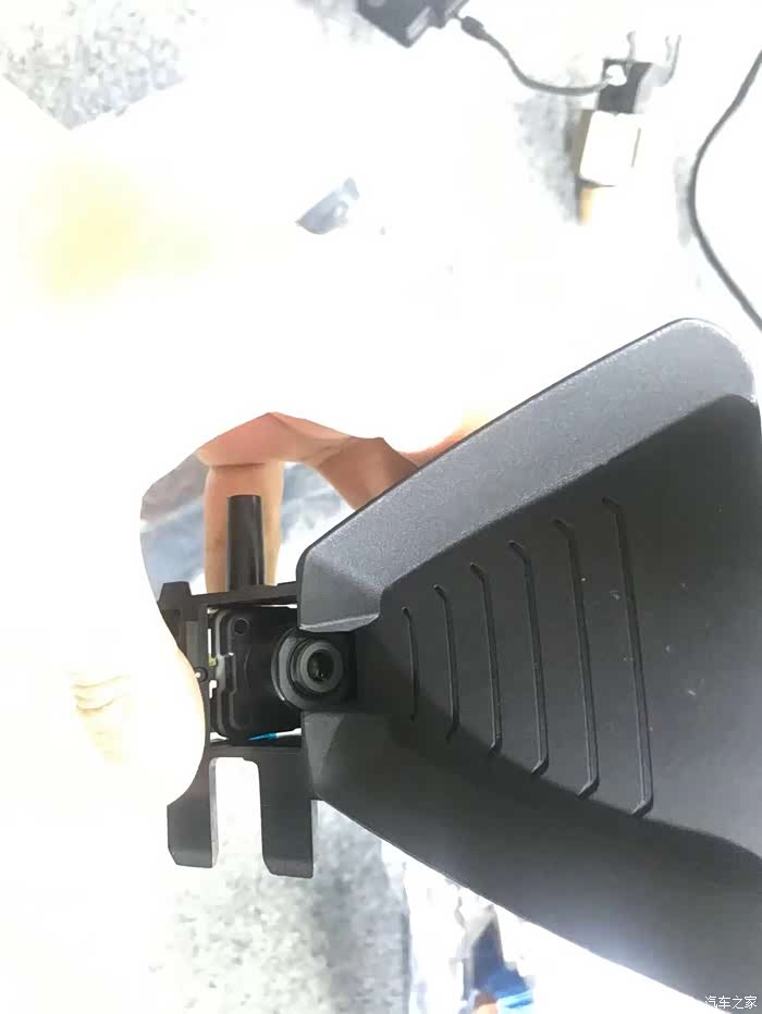

他的ACC探头是和kafas摄像头集成在一起的,是在挡风玻璃的上面的,看下面的图兄弟们
挡风玻璃上面
颜色不错,而且很有杀气

2:kafas摄像头,负责监测前车的车道以及实现ACC和自动刹车的摄像头

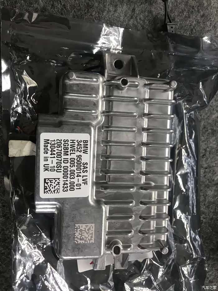

3:SAS特殊装备模块

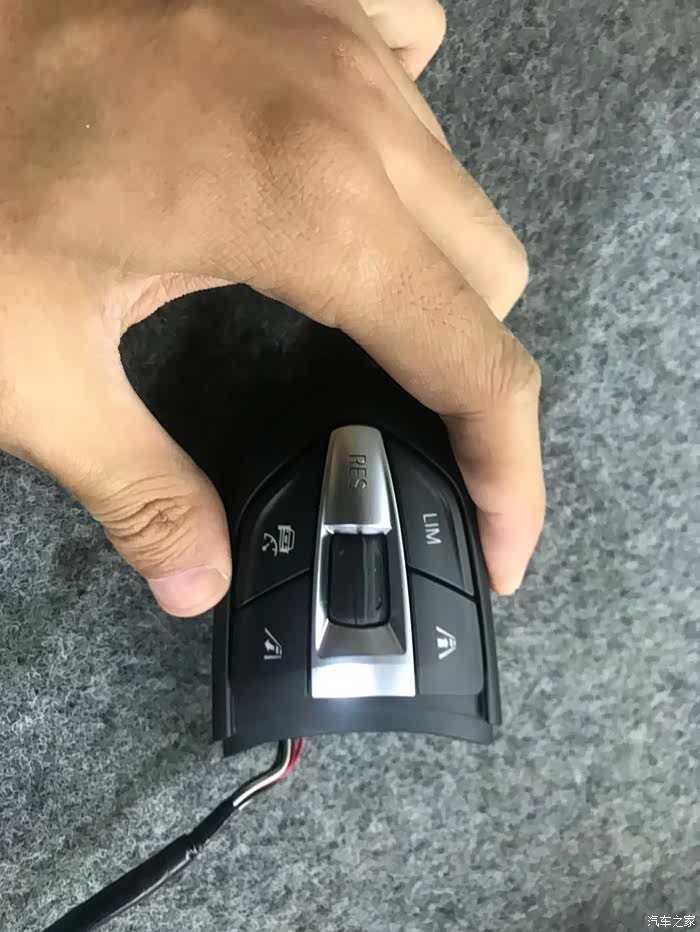

7:宝马ACC方向盘定速按键

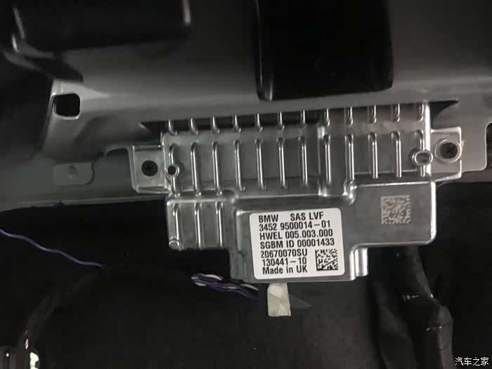

SAS模块

支持ACC的宝马M自适应巡航按键

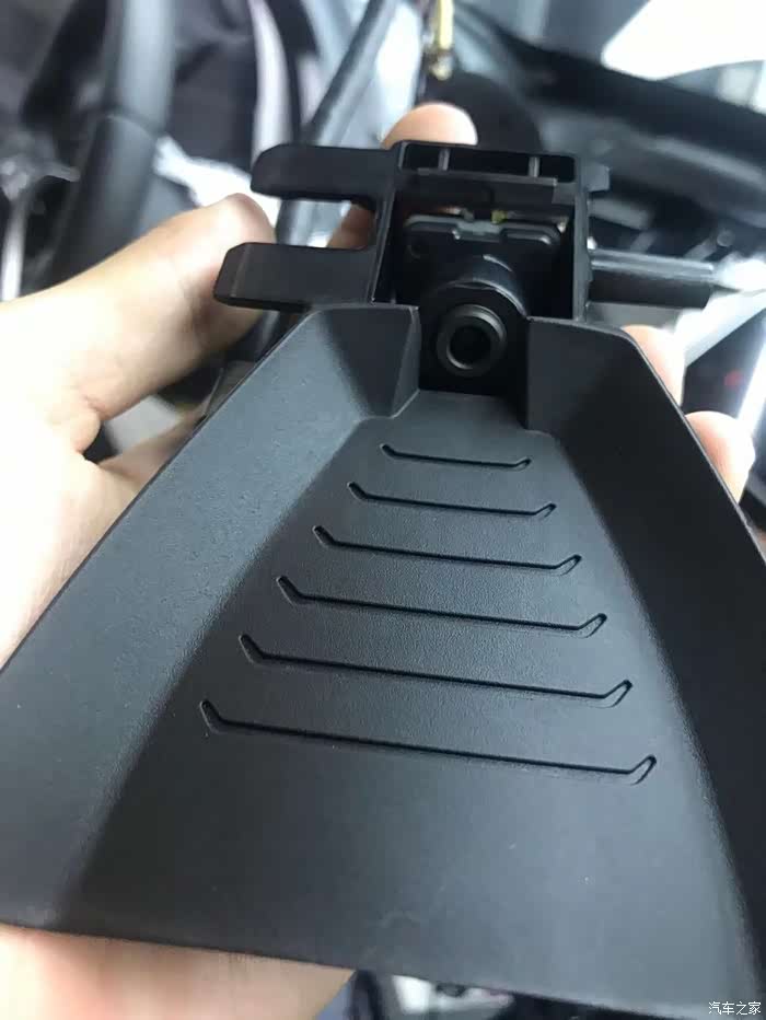

集成了ACC和自动刹车kafas的宝马原厂kafas摄像头

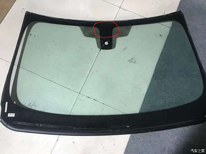

“重要点”改宝马X2的ACC必须更换支持kafas的玻璃,如果不换功能无法实现

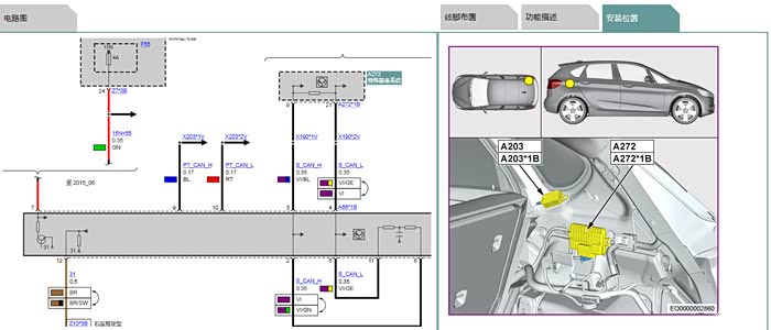

宝马的X2原厂ACC安装非常简单,根据自己车的车架号查询安装图纸,然后根据图纸的施工说明进行安装,这里是放置SAS模块的地方,又叫特殊装备模块
这些位置 都是原厂给你预留好的 直接放置进去就好了,不需要自己找地方,不需要给车进行破坏安装。
这点宝马做的非常好

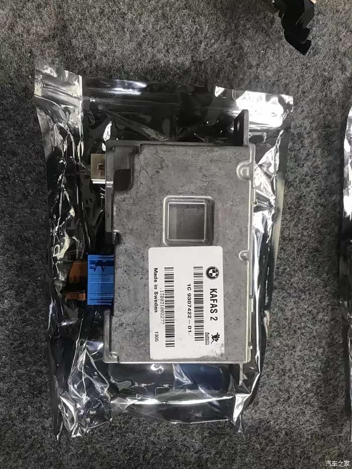

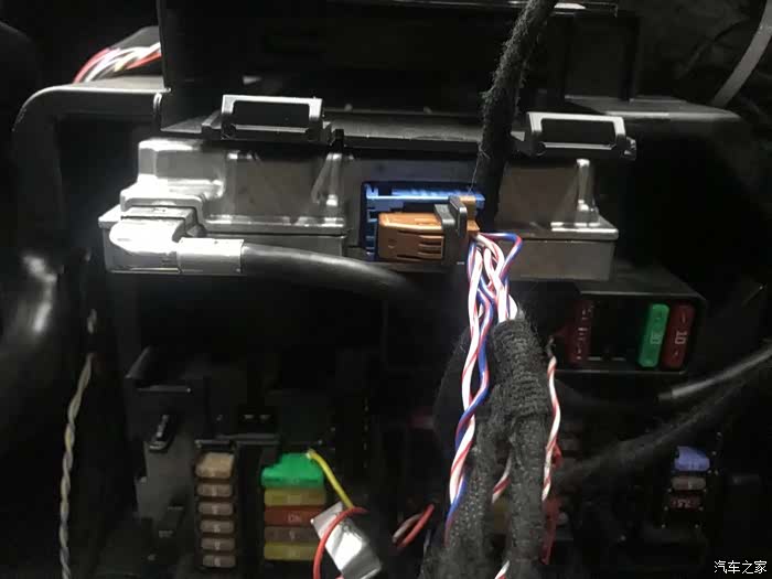

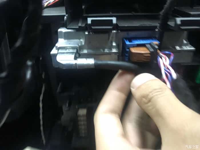

这里是安装kafas模块的地方

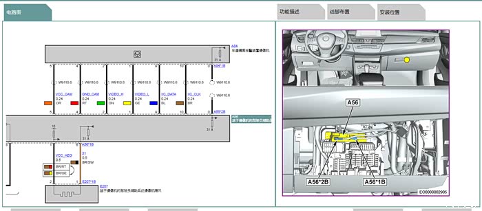

这是对应位置的特写,这个是kafas模块,他的线束直接连的是kafas和ACC摄像头的线束
这根线是连着kafas和ACC摄像头的
这个就是对应相连kafas模块的摄像头

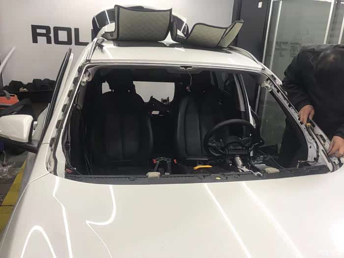

下面的步骤就是拆挡风玻璃

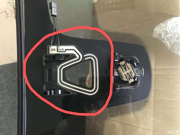

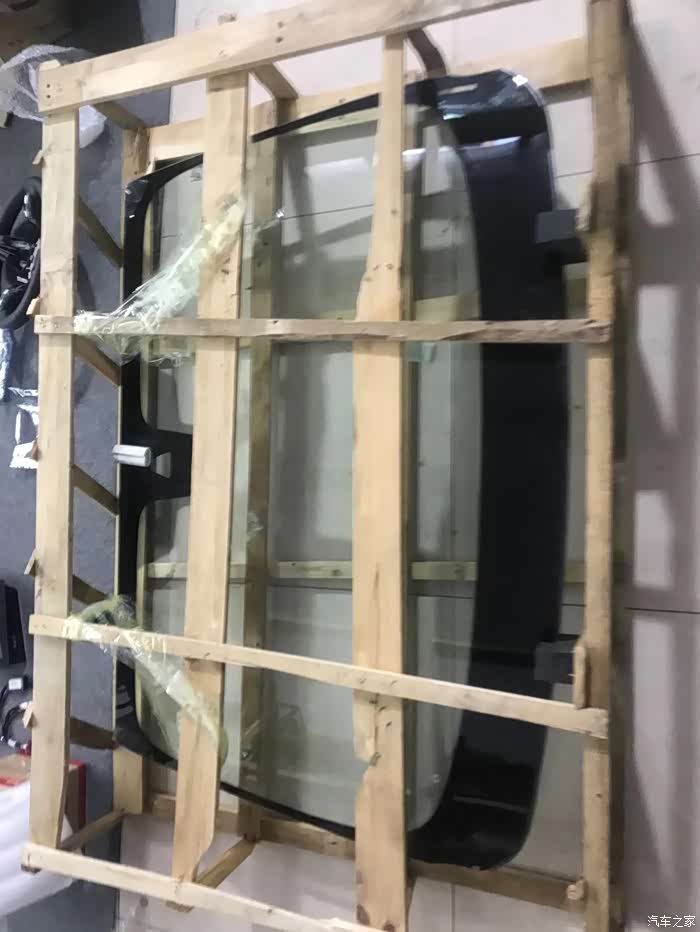

原车挡风玻璃,注意看画红圈的地方,这个地方必须是特殊材质 支持kafas的才可以用ACC,高配玻璃,玻璃自带插头和角度玻璃
这个就是高配支持HUD和kafas和ACC的玻璃,你看我画红圈的位置,是有角度预留以及还有摄像头插头的位置,这个是专门给高配X1准备的,所以必须改 必须换,千万别侥幸,否则倒霉是自己

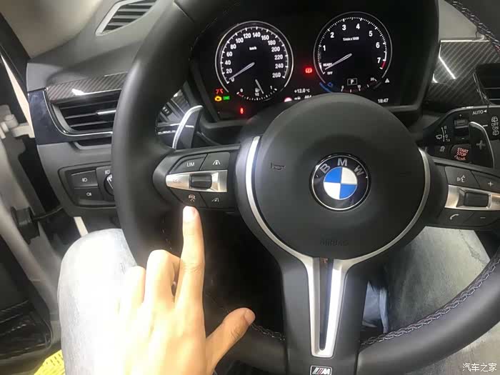

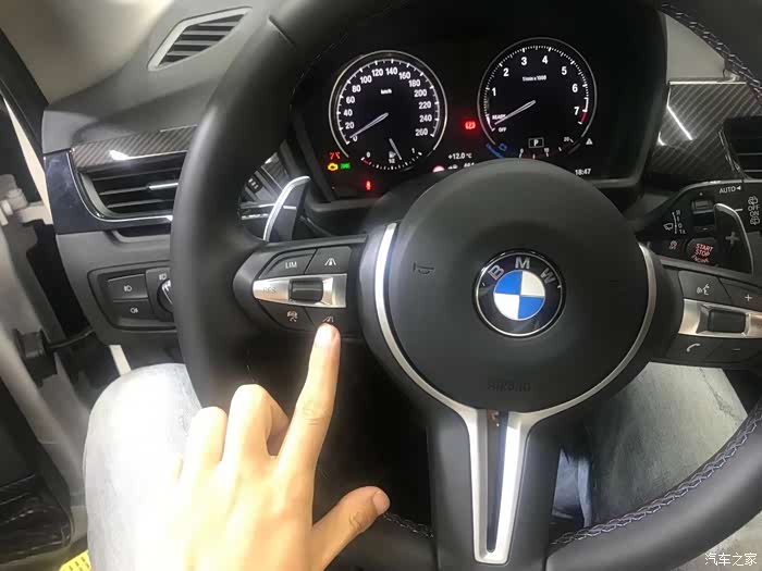

然后方向盘换好支持ACC的按键,我按的这个按键是定速巡航按键也是ACC巡航按键,他开启以后,会根据你设置好的速度进行巡航,当摄像头监测到前车有车的时候,会自动降速和前车保持好安全距离,进行ACC自适应安全巡航功能!!!!

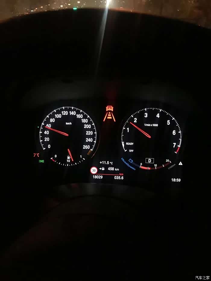

改完ACC以后,仪表会出现限速标志,实际上这个是kafas的一个驾驶辅助功能,他会出现交通指示标
哦对了,这次要特别说一下,改ACC必须要换支持光纤的仪表盘,比如水晶仪表和半液晶仪表,如果不改这个仪表,也无法改ACC。
很多小伙伴不知道这个按键的作用,这个按键的作用是为了调整你和前车的距离,上面是越来越近,下面是越来越远。

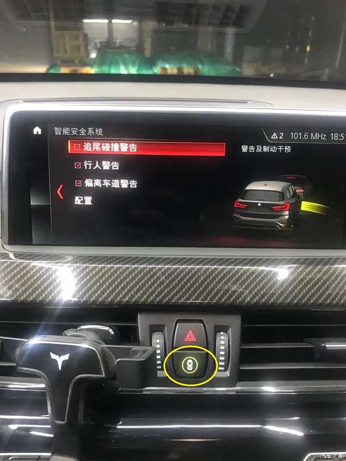

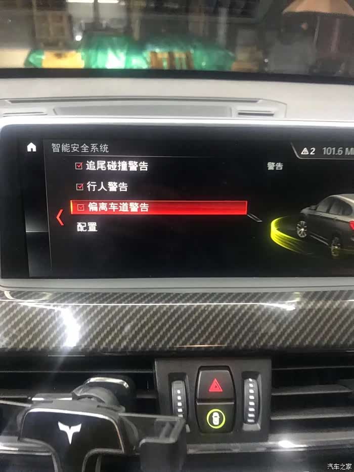

这个按键是驾驶辅助安全制动的调整功能按键,第一个功能选项是追尾碰撞的警告和主动干预功能,如果不喜欢可以自己关闭(但是改都改了 谁会取消呢....)
这个是用来判断行人的驾驶辅助主动保护装置,他可以进行直接干预和提醒
这个是驾驶辅助的偏离车道提醒,这个就是为什么要安装震动马达和模块,当你偏离车道,他可以方向盘震动提醒,但是速度必须是爱60码以上才会提醒哦~~~

总结一下:安装时间最主要在于更换玻璃。安装X2的ACC需要换玻璃,如果原车仪表不是半液晶仪表也需要更换,这是唯一区别于其他车的地方。

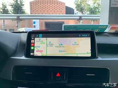

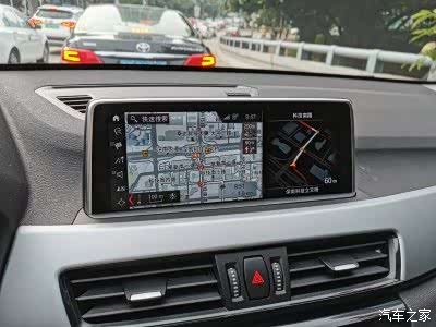

宝马EVO高配主机,这个是原车地图功能和独有的分屏显示功能
这个是连接了carplay,你是IOS13,手机安装有苹果地图,会出现第一个这样的界面
这个就是宝马最引以为豪的,原车无线投屏caprlay
宝马原厂无线投屏carplay显示的百度地图。。
