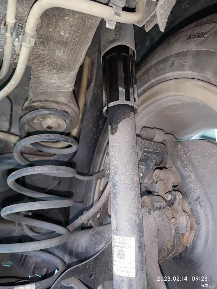

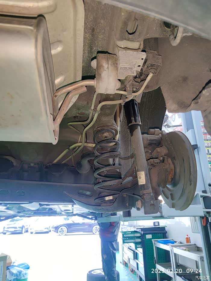

常规保养,发现右后减震渗油
渗油明显,毕竟九年了

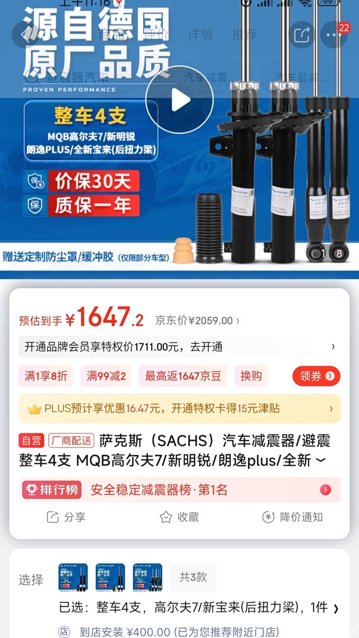

某东价格比马爸爸划算,果断入手,安装工时费一边100,一共400。

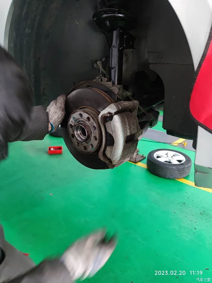

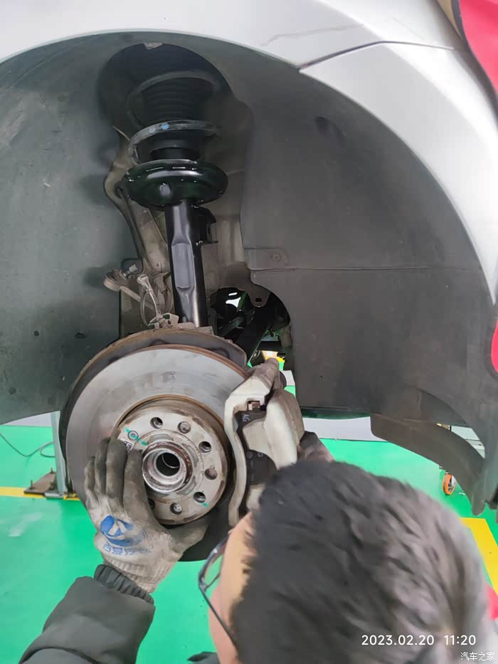

去养车汇大卸八块

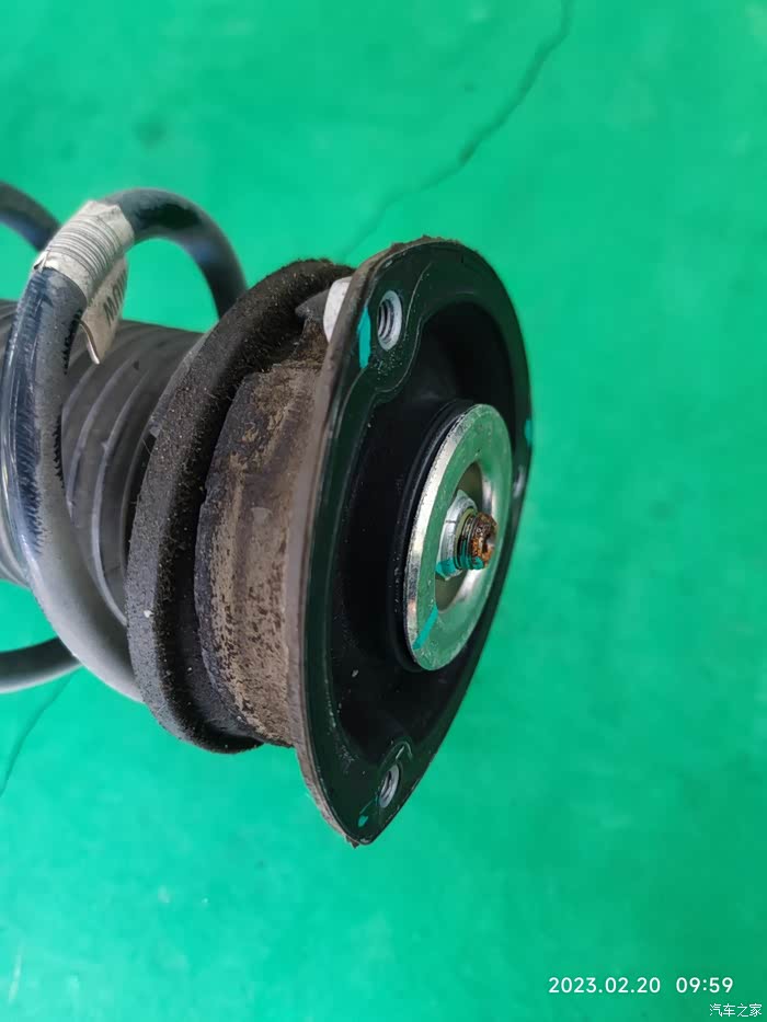

到店后业务员提示顶胶和平面轴承最好也换下,我也没准备,那就让他边报价边拆着看吧,我淘宝搜了下价格也不贵基本不过百

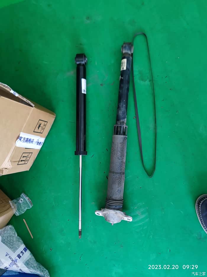

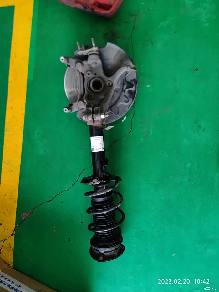

换下来的减震,基本没回弹了

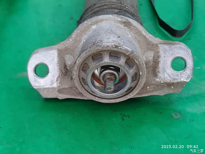

后顶胶,一体的

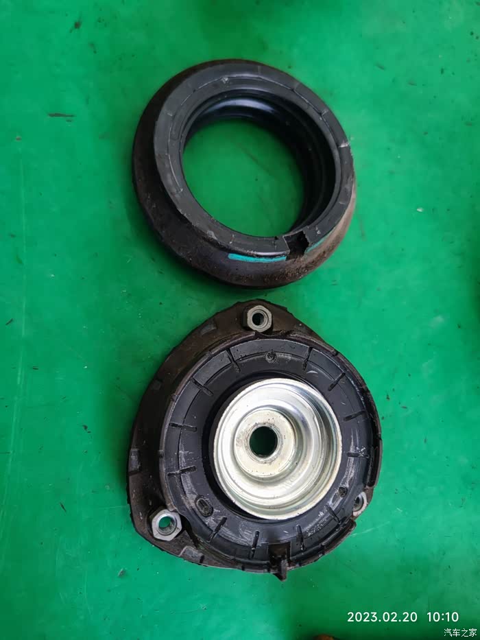

前顶胶,带平面轴承
拆下平面轴承和顶胶,拆得差不多了报价来了,吓死我了,四个顶胶+平面轴承,还副厂的一共1600,去你md,不换了,只换减震

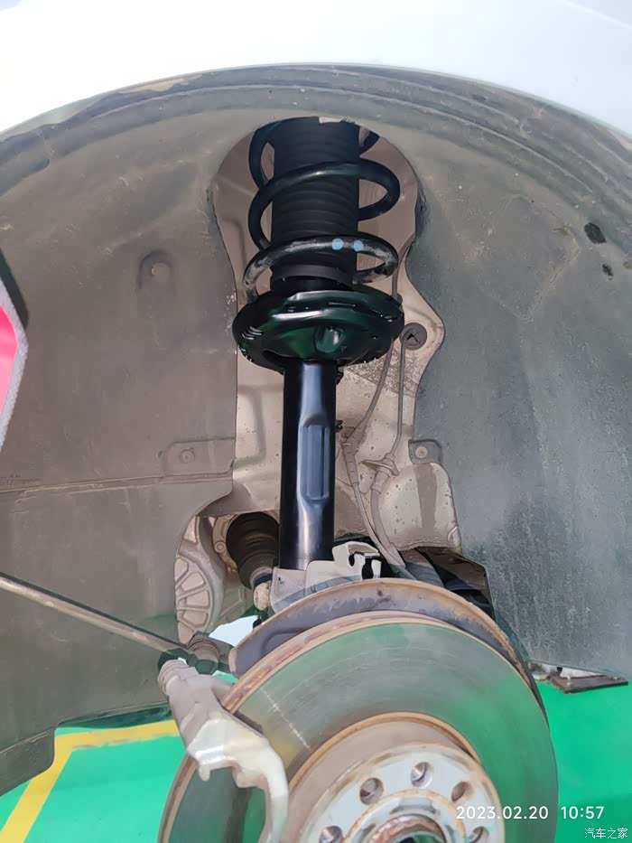

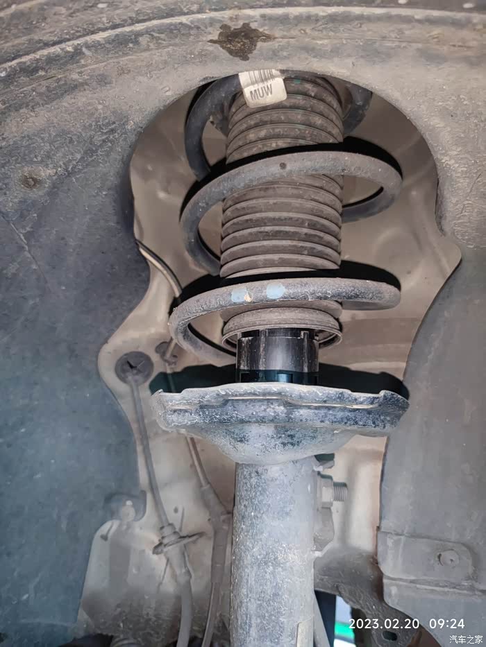

换好的减震,连接旧顶胶

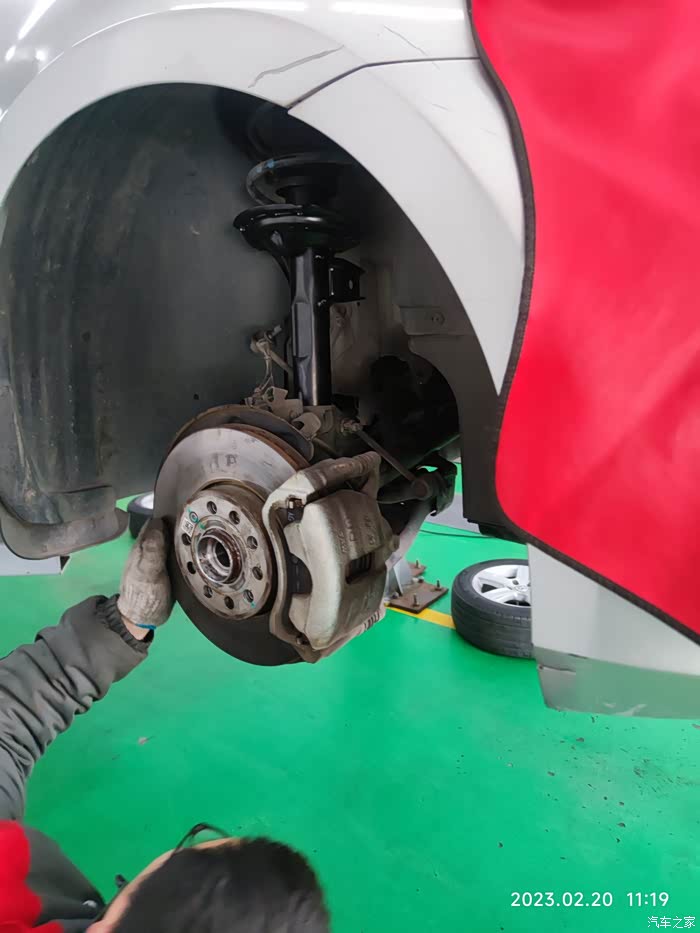

装上
继续装,发现螺丝拧不进了,说是有螺纹胶,又砂轮打磨掉了螺纹,扭力不知道后面扛不扛得住
后面也装上
