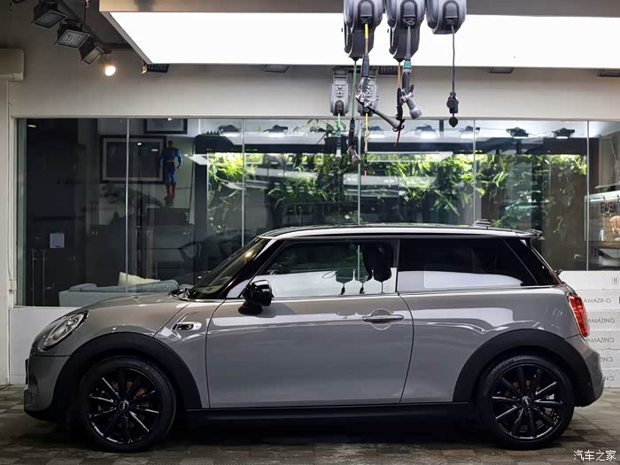

今年国庆前收了一辆同城老哥的MINI F56 COOPERS MT
刚提车洗干净是这样哒

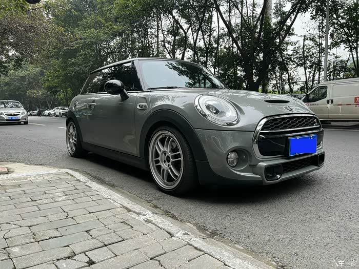

提车后马不停蹄地就为它物色了第一双鞋

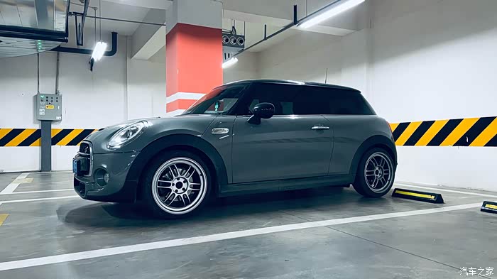

ENKEI RPF1
非常经典的一款轮圈~

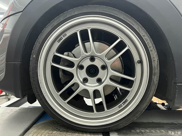

18寸新鞋上身~
帅还是很帅的~

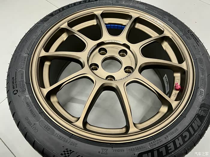

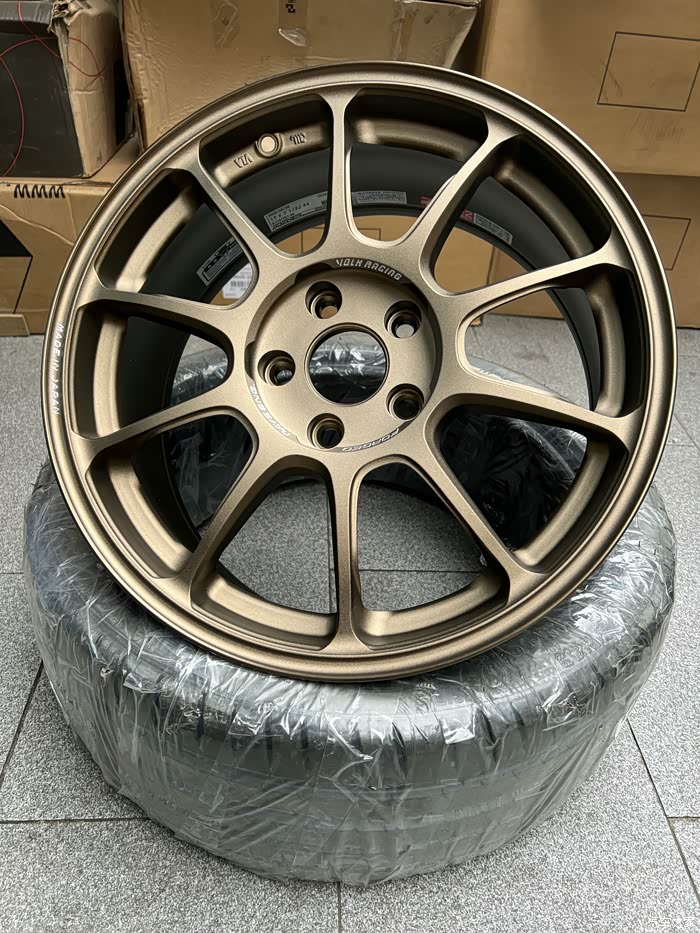

最终决定了rays的这套ze40
因为rays的slogan而喜欢上了这个品牌
轻即是王道

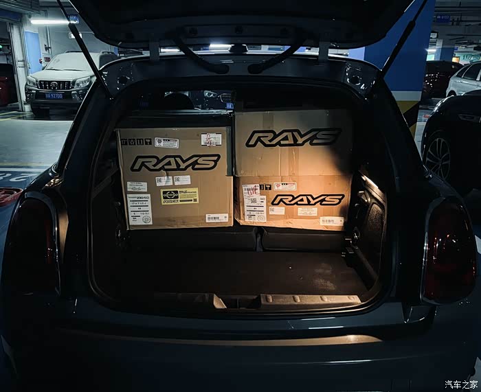

17寸的ze40应该是现阶段F56能使用到且能避开一定刹车的最轻的轮毂了
单颗仅重6.9kg 一只手可轻松拎起~
7.5J ET44 能避开JCW刹车 已能满足我的需求😌

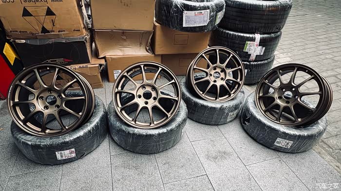

刚好能装满一车~
最后留恋一下~
接下来就该你们登场啦~

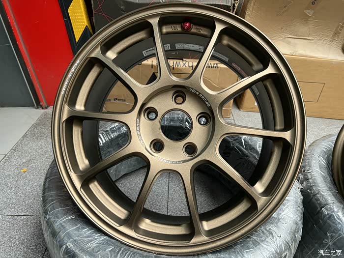

国际惯例来张全家福~

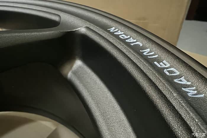

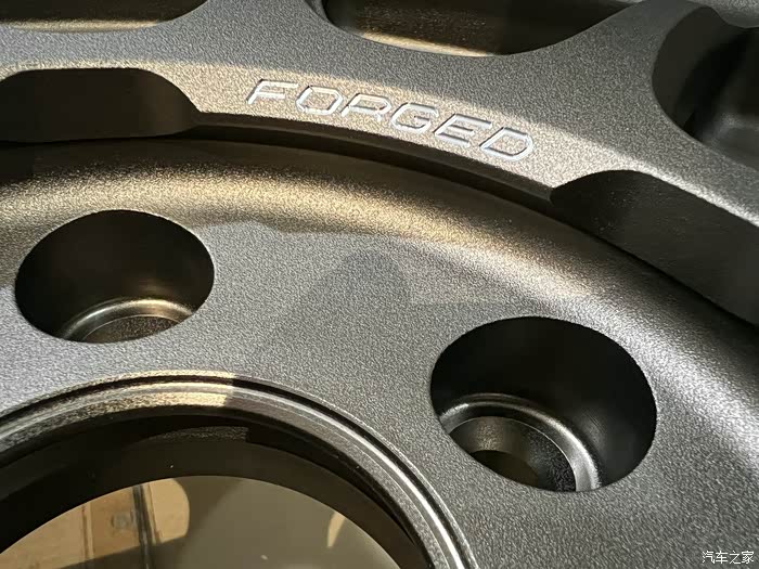

Forged即是正义~
🇯🇵生产

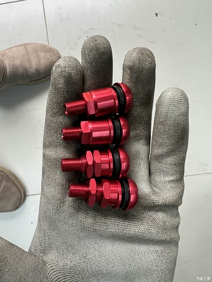

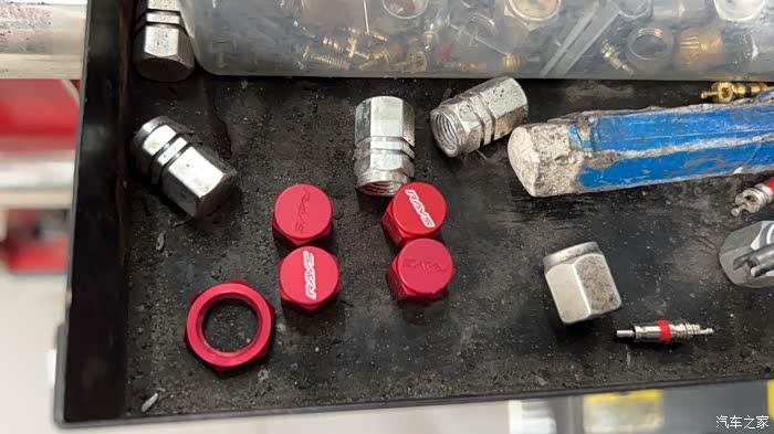

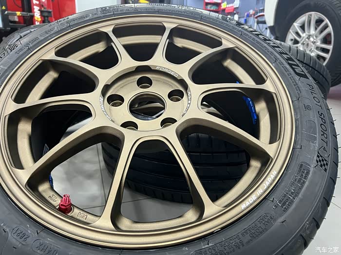

专门选择了红色的气门嘴~更加骚气~
可惜店家发了不同批次的货
能看出哪两个是一个批次的吗~
有两个螺丝环的气门嘴会更长
不太好装 不好拧紧 拧的过程中容易划伤轮毂表面
小伙伴们有条件的话尽量不要挑选这种~
如果实在买到了这种
就找一个细心的师傅安装吧~
两个盖子有明显logo 两个没有
很是尴尬
不过这些都是小问题~

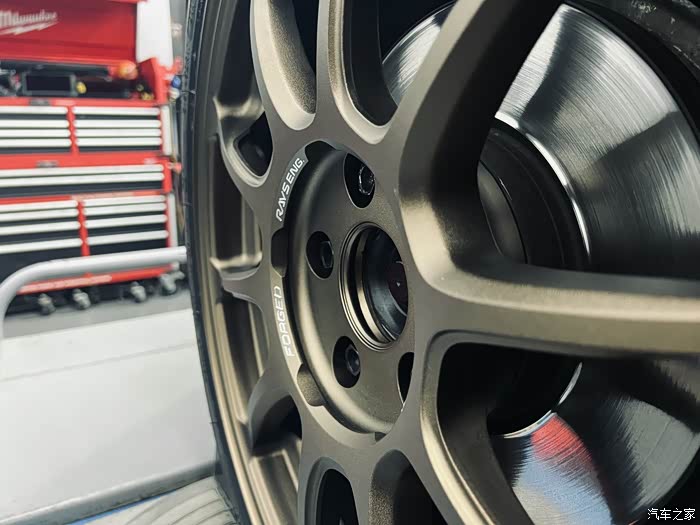

正式开工~
开始之前
特写来一张~
特写x2
(发现变化了没~)

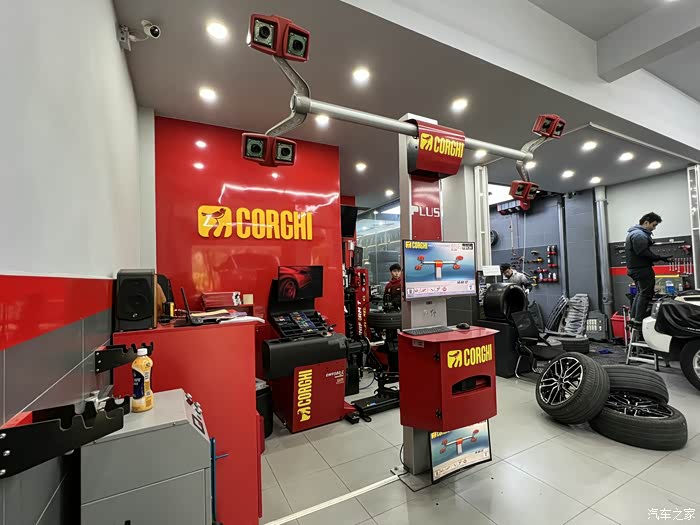

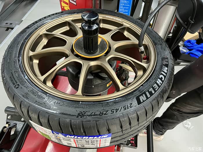

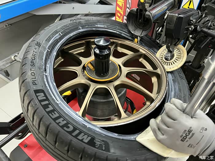

安装设备使用的是master28
确保安装过程中轮毂表面不会有任何工具接触
防止意外划伤

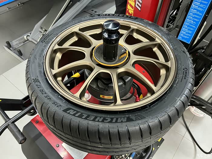

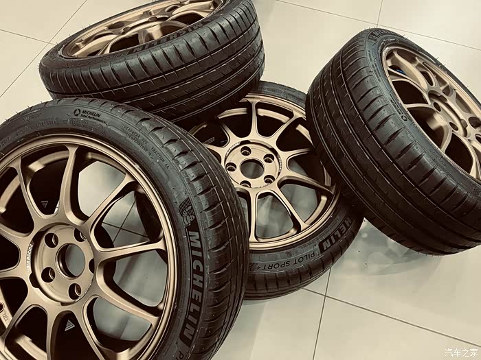

差点忘了主角2号~

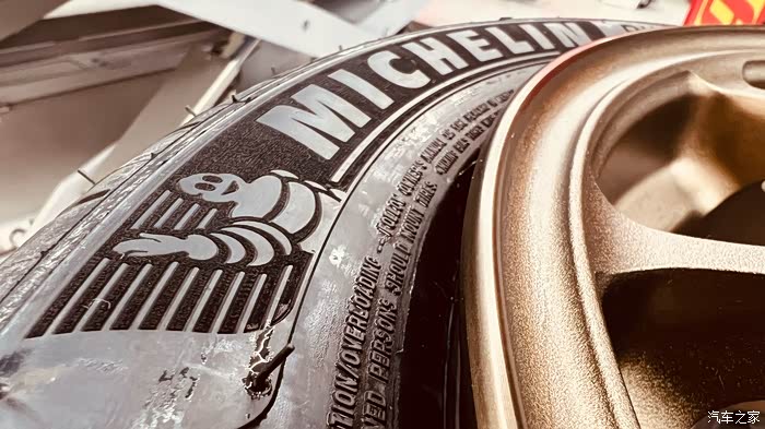

米其林PS4
选的215的 更加饱满~

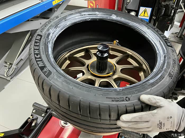

给轮胎边缘涂一层润滑剂 方便嵌入~
先上轮毂
再套轮胎
剩下的就交给machine啦~

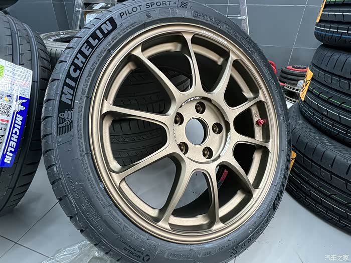

铛铛铛铛~新鲜出炉~
打气必不可少
一个完整的轮胎GET~
米胖子向您招手:Hi~ 愚蠢的改装者
上述操作x3
全家福完美GET~

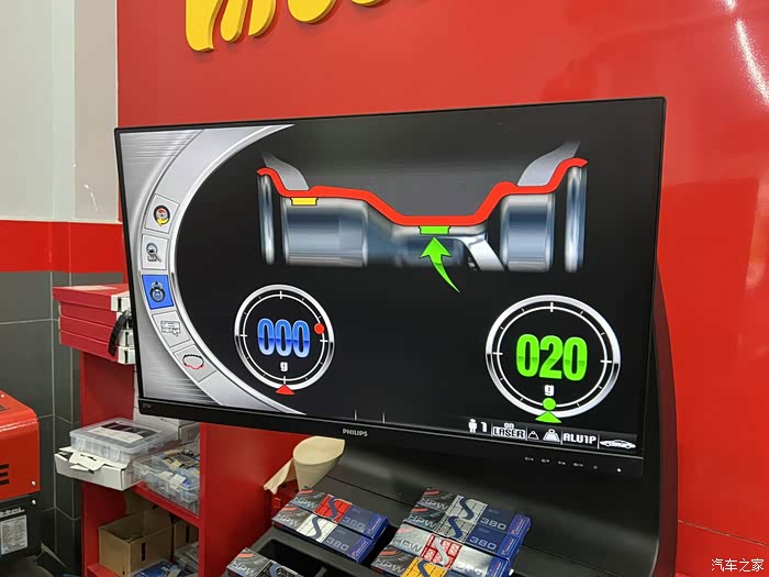

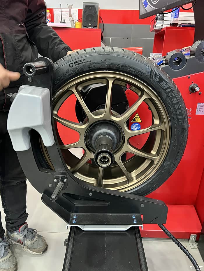

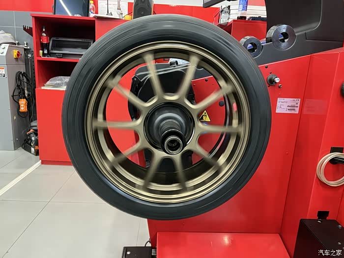

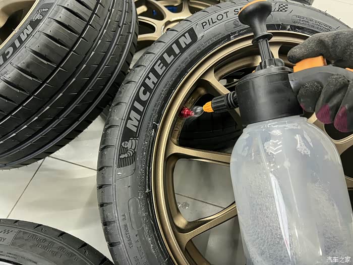

轮胎装好后就开始做动平衡啦
Ready?
Go~~~~~
爱的魔力转圈圈~

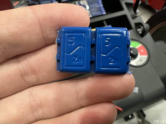

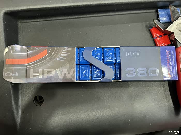

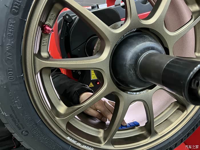

动平衡块选择了德国的霍夫曼高精度平衡块
自古红蓝出couple~
要的就是这抹蓝色~
这个轮毂需要20g的平衡块 不多~
将平衡块安装到轮毂上
完美~
试问红蓝配不配!~
以上操作x3
完美~
喷点水~
最后一步安装上气门嘴帽

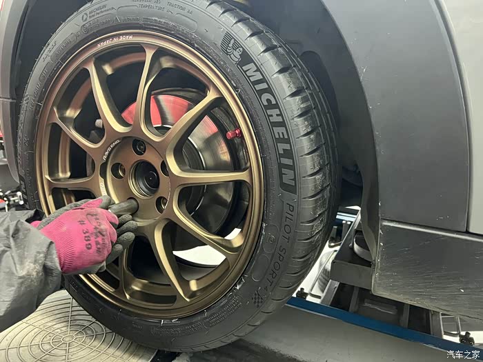

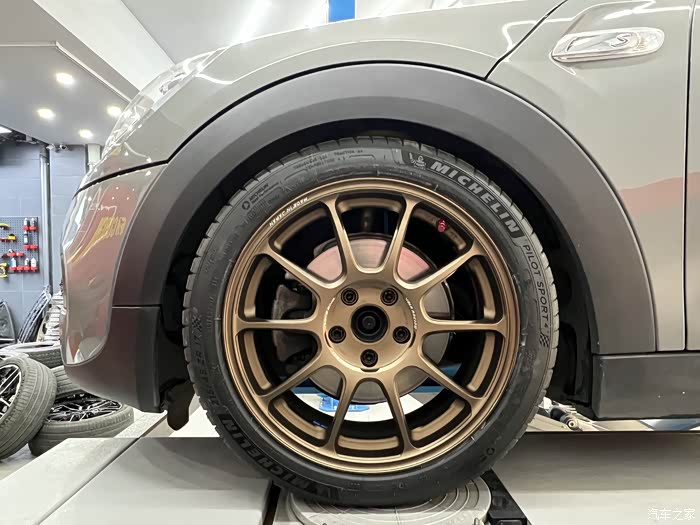

接着要把装好轮胎的轮毂安装到车上啦
Enkei Rpf1 YYDS
But
Time to say goodbye~

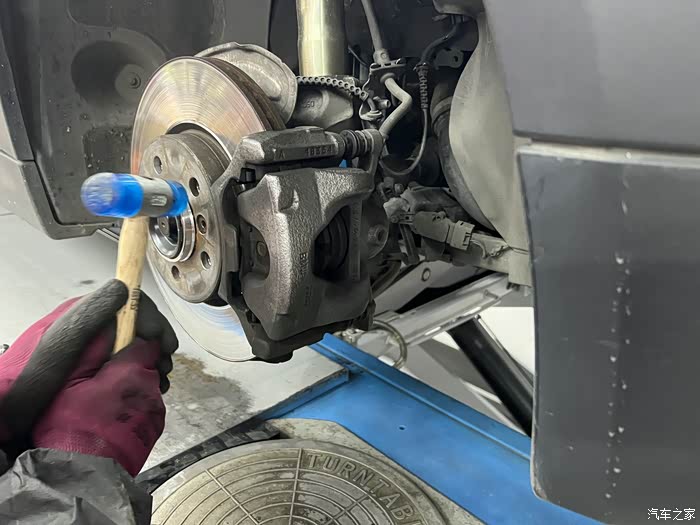

先上变径圈~
73.1转66.6
敲敲敲敲敲~

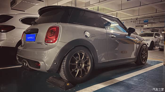

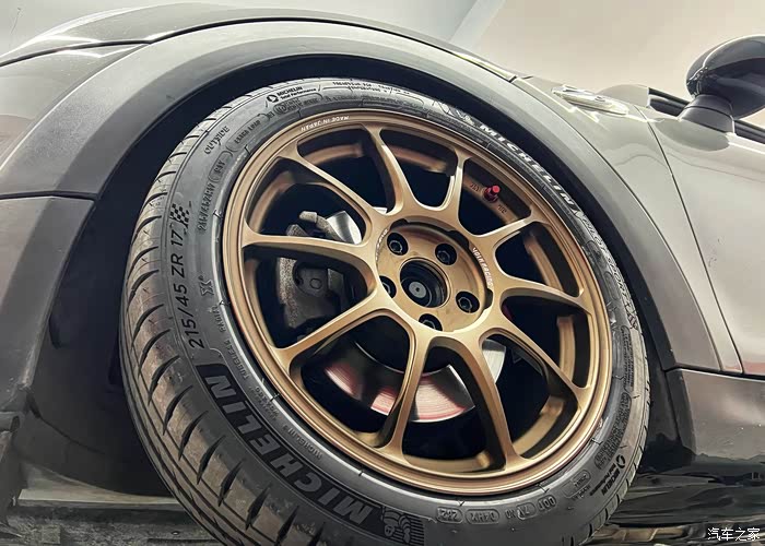

安装好后拧螺丝🔩打扭矩
GET!
帅!

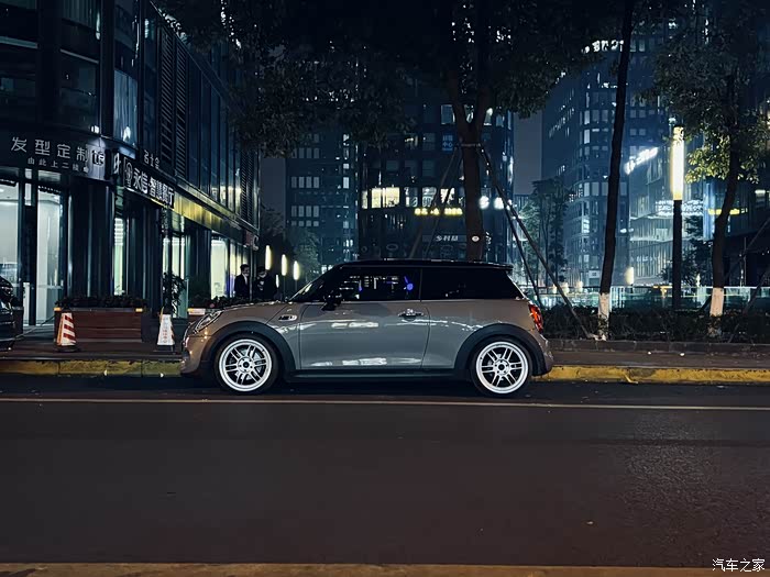

膜拜角度~
RAYS YYDS!!!

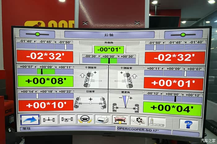

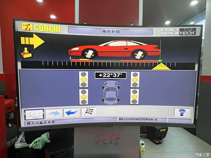

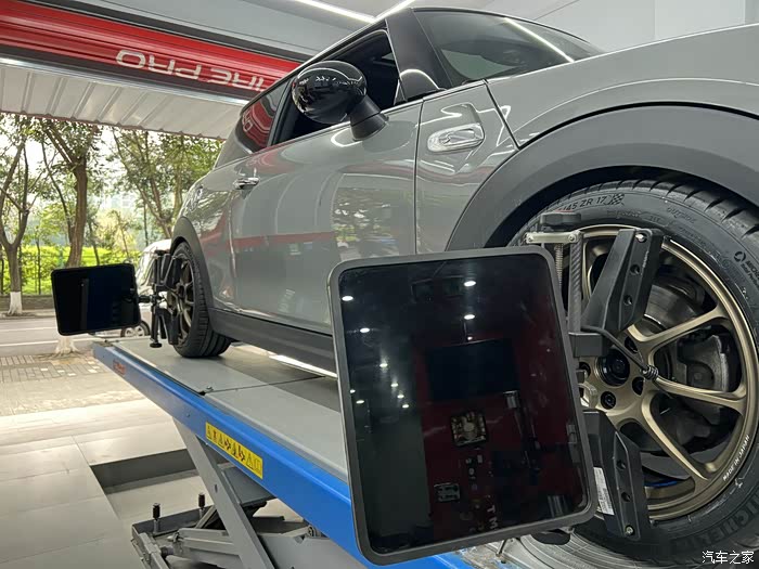

四个轮毂装好后
因为之前改避震动过底盘件
做一个四轮定位~
高大上的设备~
安装标码
开始啦~
后倾角有点儿大了~右后束角也不理想
但是日常驾驶影响不大
不太想动底盘的螺丝
先这样吧~

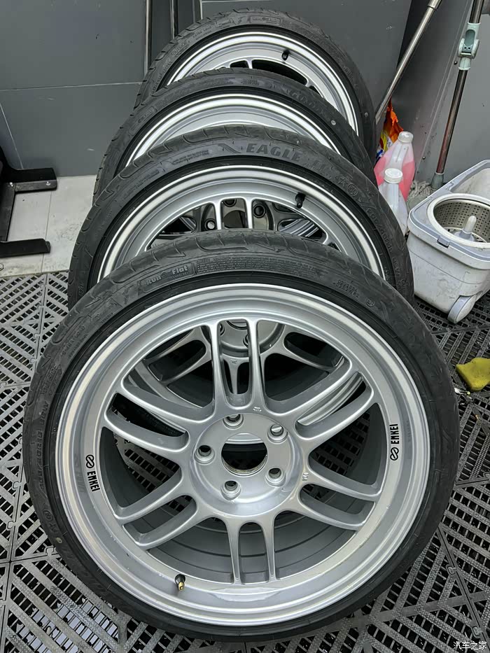

换下来的18寸 ENKEI RPF1 & 原厂17寸
也在这里借贴求好心人收走啦~
有兴趣的车友小伙伴可以点私聊联系我啦~
洗干净啦 求带走~
