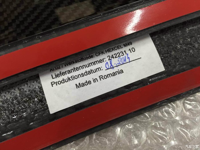

主要也是MP为主 方向盘特地没有选丁字裤 主要原因就是感觉丁字裤不是平地 没这个运动 而且这个我328上拆过来的 甚是喜欢
