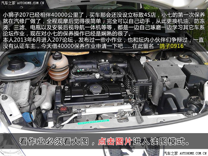

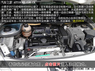

2011年5月购入标致2010款品乐三厢207/1.4L,现已经相伴40000公里了,买车那会还没设立标致4S店,小七的第一次保养就在路边汽修厂做了,全程观摩后觉得很简单,完全可以自己动手,从此更换机油、防冻液、三滤、电瓶以及安装后视导航一体机等等,都是一边自己琢磨一边学习其它车系论坛作业,现在对小七的保养操作已经是娴熟的很了。
本人2013年6月进入207论坛,发布过一些小作业,也和坛内小伙伴们争辩过,一直没有认证车主,今天借40000保养作业申请一下吧!

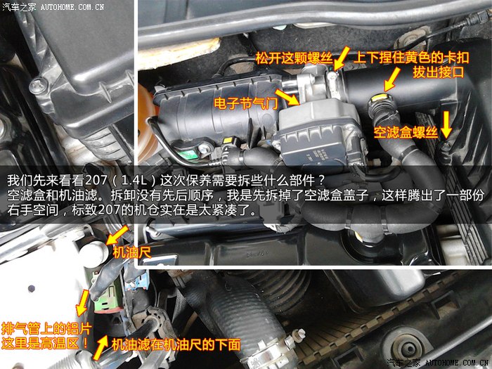

这次保养需要拆空滤盒和机油滤。拆卸没有先后顺序,我是先拆掉了空滤盒盖子,这样腾出了一部份右手空间,标致207的机仓实在是太紧凑了。

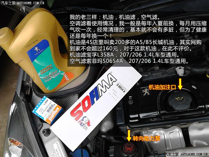

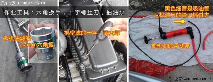

作业工具:六角扳手,十字螺丝刀,抽油泵
保养三件套:机油,机油滤,空气滤。
空调滤看使用情况,我一般是每年入夏前换,每月用压缩气吹一次,经常清理的,基本就不会有多脏,但为了健康还是每年换一个!
机油是4S店里叫卖200多的A5/B5长城机油,其实网购到家不会超过160元,对于这款机油,在此不评价。
机油滤宝孚L358A,207/206 1.4L车型通用。

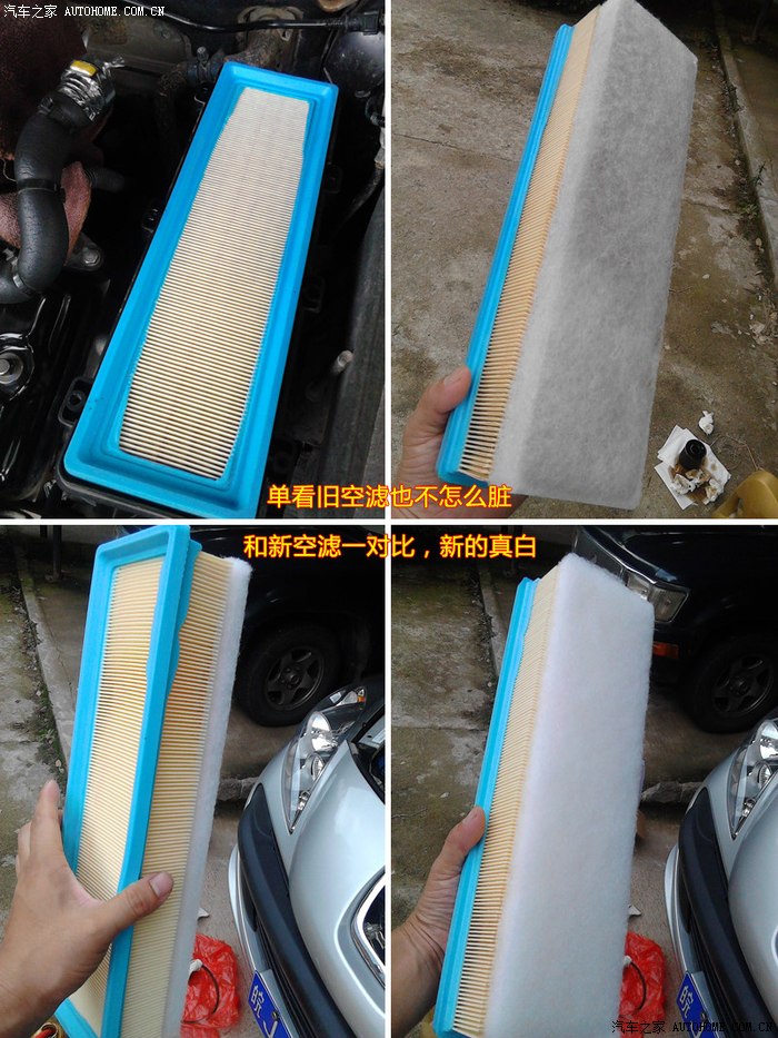

空气滤索菲玛S0654A,207/206 1.4L车型通用。

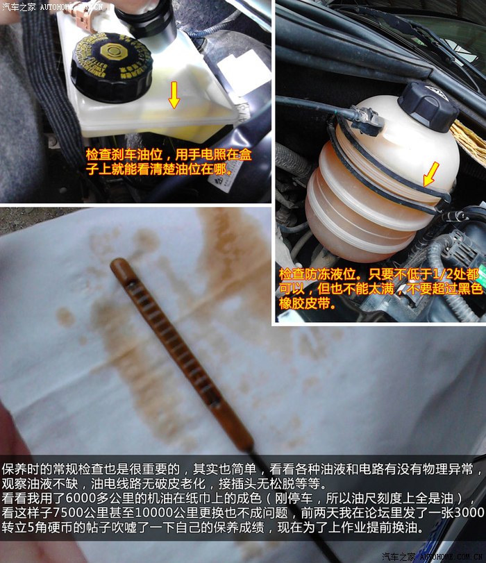

保养时的常规检查也是很重要的,其实也简单,看看各种油液和电路有没有物理异常,观察油液不缺,油电线路无破皮老化,接插头无松脱等等。看看我用了6000多公里的机油在纸巾上的成色(刚停车,所以油尺刻度上全是油),看这样子7500公里甚至10000公里更换也不成问题,前两天我在论坛里发了一张3000转立5角硬币的帖子吹嘘了一下自己的保养成绩,现在为了上作业提前换油。

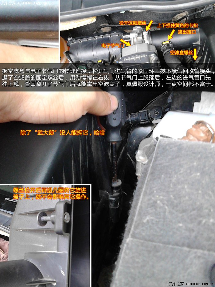

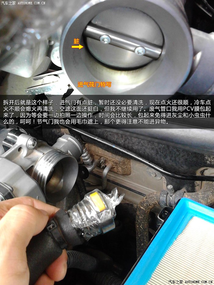

拆空滤盒与电子节气门的物理连接,松开气门进气管的紧固环,拔下废气回收管接头,退了空滤盖的固定螺丝后,用劲慢慢往右拔,从节气门上脱落后,左边的进气管口先往上翘,管口离开了节气门后就能拿出空滤盖子,真佩服设计师,一点空间都不富于。

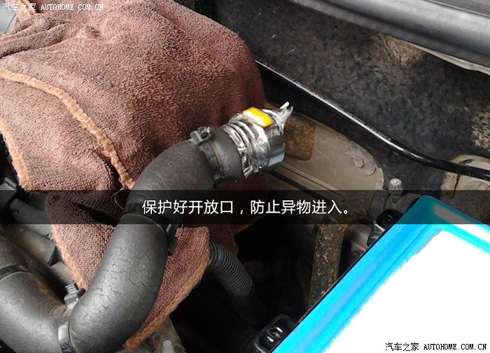

拆开后就是这个样子,进气门有点脏,暂时还没必要清洗,现在点火还很顺,冷车点火不顺会熄火再清洗,空滤这面还挺白,但我不继续用了。废气管口我用PCV膜包起来了,因为等会要一边拍照一边操作,时间会比较长,包起来免得进灰尘和小虫虫什么的,呵呵!节气门我也会用毛巾遮上,那个更得注意不能进异物。
保护好开放口,防止异物进入。

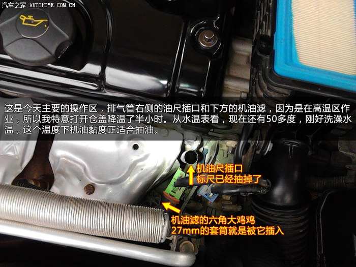

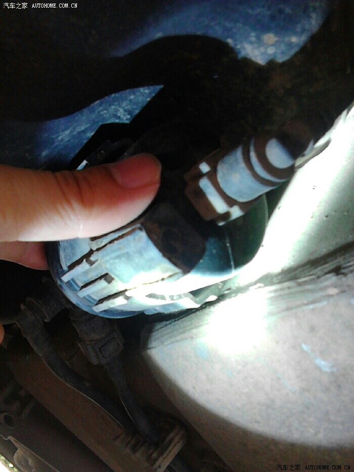

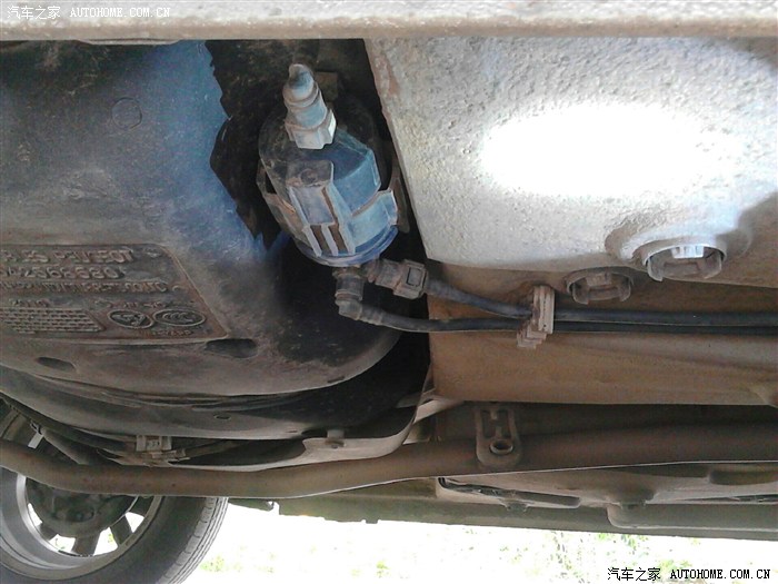

这是今天主要的操作区,排气管右侧的油尺插口和下方的机油滤,因为是在高温区作业,所以我特意打开仓盖降温了半小时。从水温表看,现在还有50多度,刚好洗澡水温,这个温度下机油黏度正适合抽油。

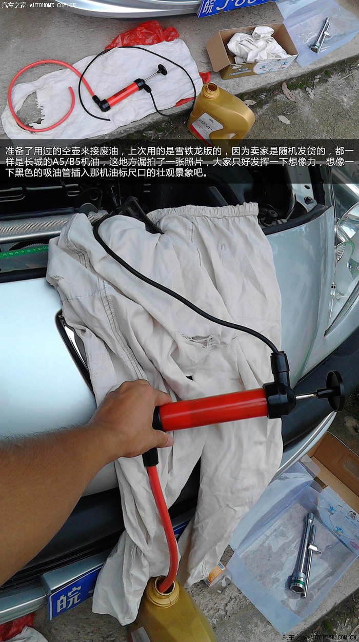

准备了用过的空壶来接废油,上次用的是雪铁龙版的,因为卖家是随机发货的,都一样是长城的A5/B5机油,这地方漏拍了一张照片,大家只好发挥一下想像力,想像一下黑色的吸油管插入那机油标尺口的壮观景象吧。

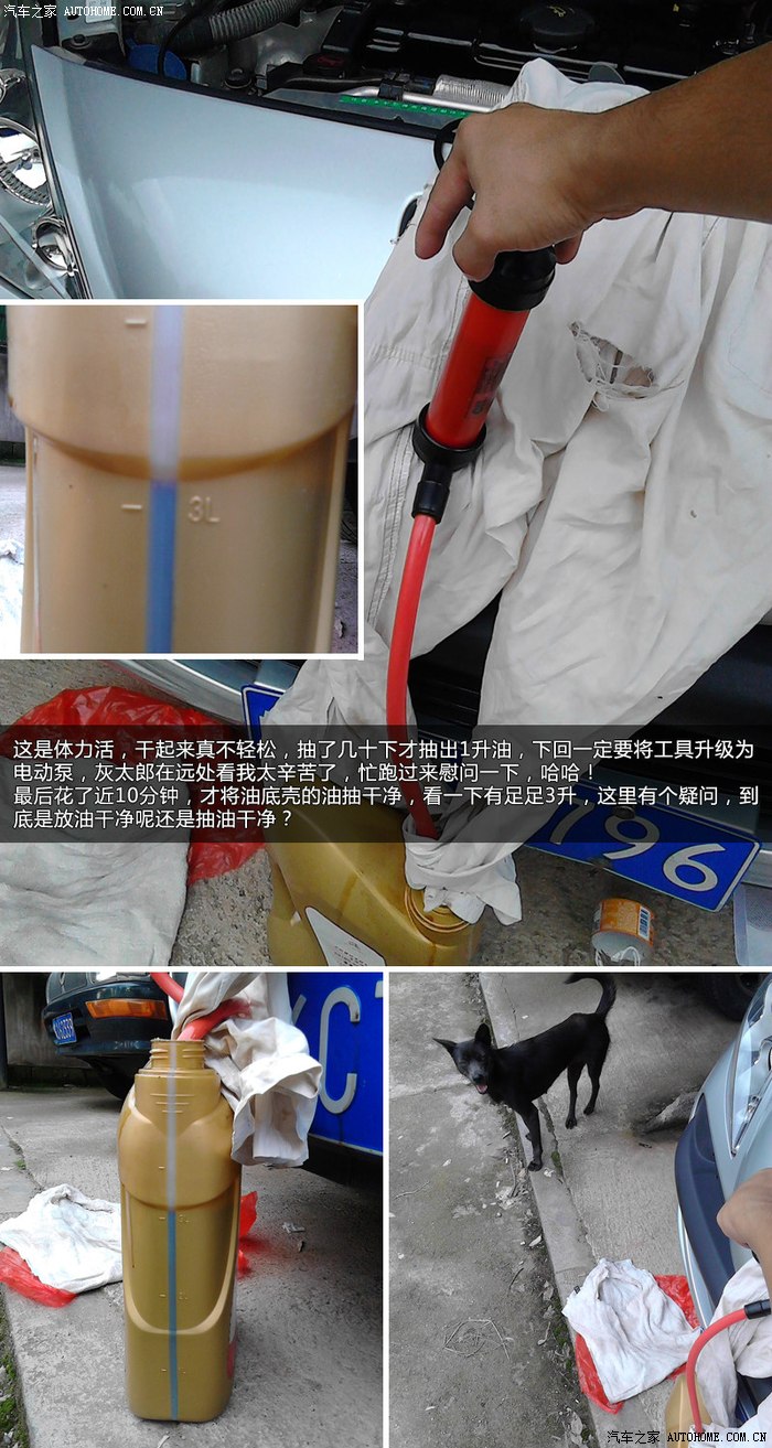

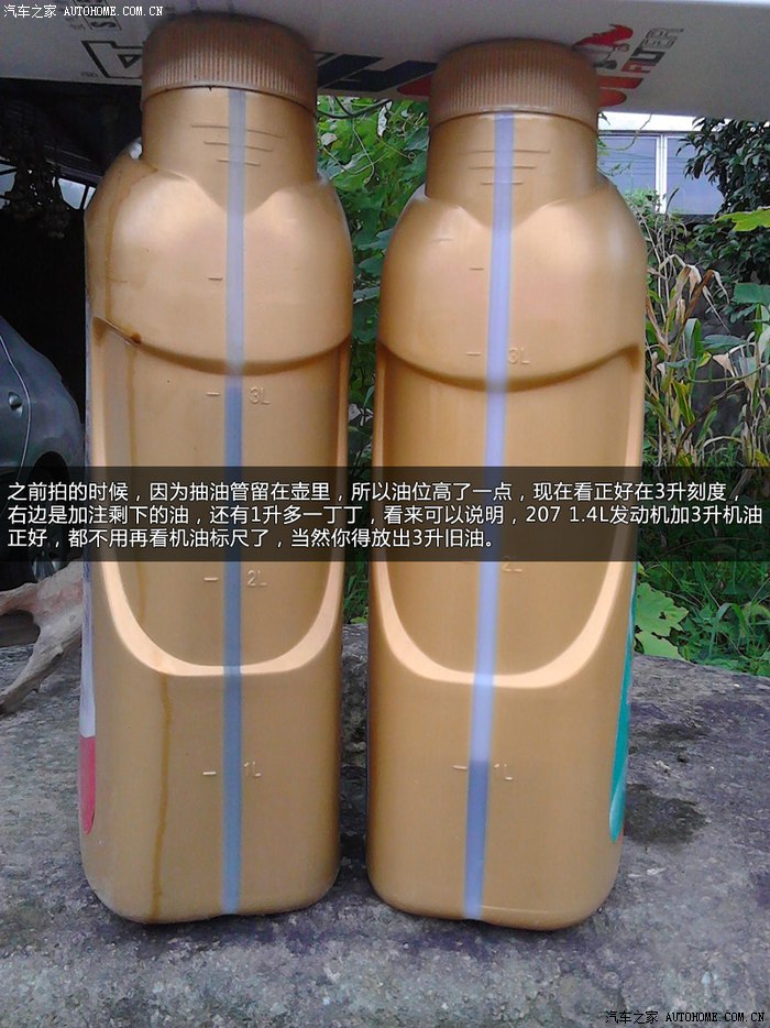

这是体力活,干起来真不轻松,抽了几十下才抽出1升油,下回一定要将工具升级为电动泵,灰太郎在远处看我太辛苦了,忙跑过来慰问一下,哈哈!最后花了近10分钟,才将油底壳的油抽干净,看一下有足足3升,这里有个疑问,到底是放油干净呢还是抽油干净?

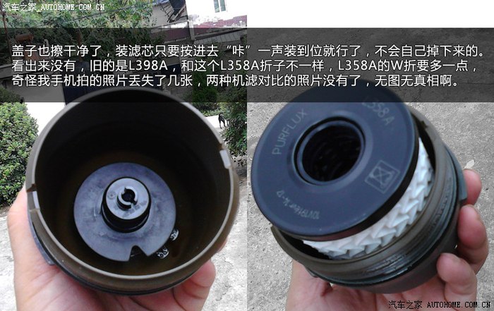

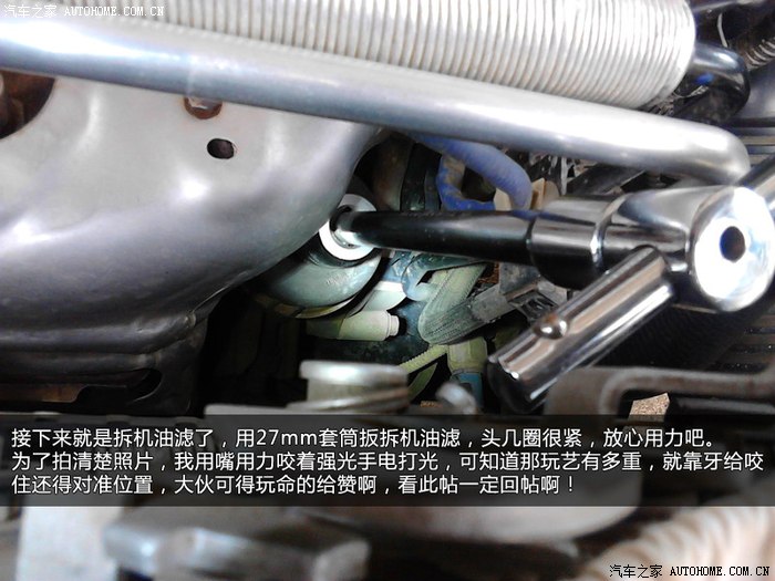

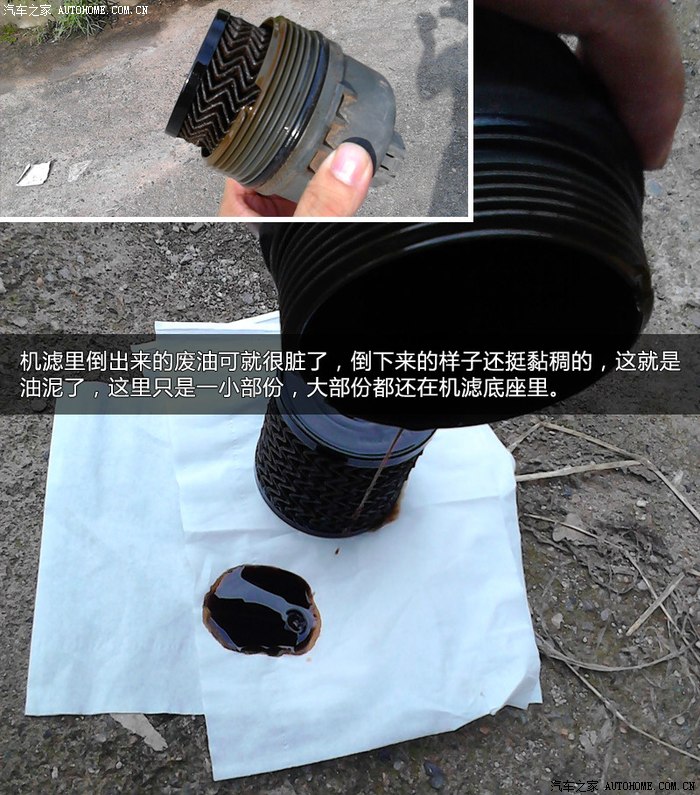

接下来就是拆机油滤了,用27mm套筒扳拆机油滤,头几圈很紧,放心用力吧。

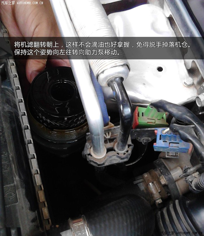

旋下机滤盖子别急着提出来,像这样倾斜放置一会儿让油滤折子里的油流在机滤底座里,免得拿出来滴的机仓里到处都是。这里面的废油等下也抽掉,一开始不能直接就抽这里,因为先拆机滤的话,机油会从这里冒出来,这里是最低处必须最后抽。
将机滤翻转朝上,这样不会滴油也好拿握,免得脱手掉落机仓。

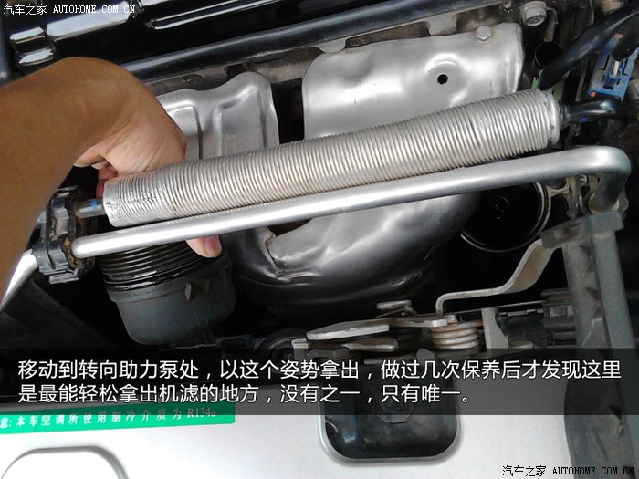

移动到转向助力泵处,以这个姿势拿出,做过几次保养后才发现这里是最能轻松拿出机滤的地方,没有之一,只有唯一。

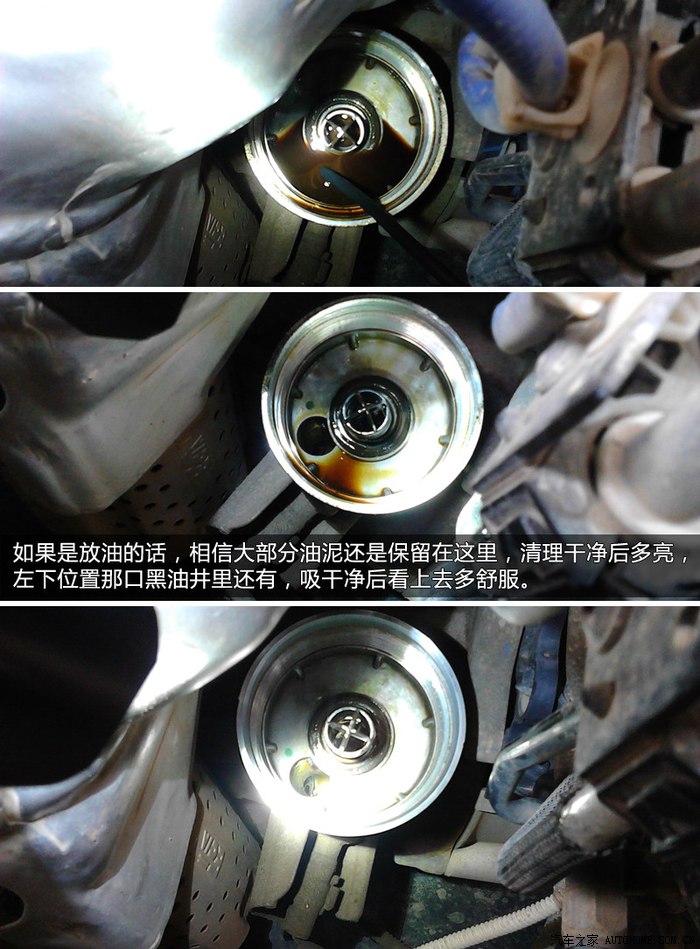

机滤里倒出来的废油可就很脏了,倒下来的样子还挺黏稠的,这就是油泥了,这里只是一小部份,大部份都还在机滤底座里。
如果是放油的话,相信大部分油泥还是保留在这里,清理干净后多亮,左下位置那口黑油井里还有,吸干净后看上去多舒服。
盖子也擦干净了,装滤芯只要按进去“咔”一声装到位就行了,不会自己掉下来的。

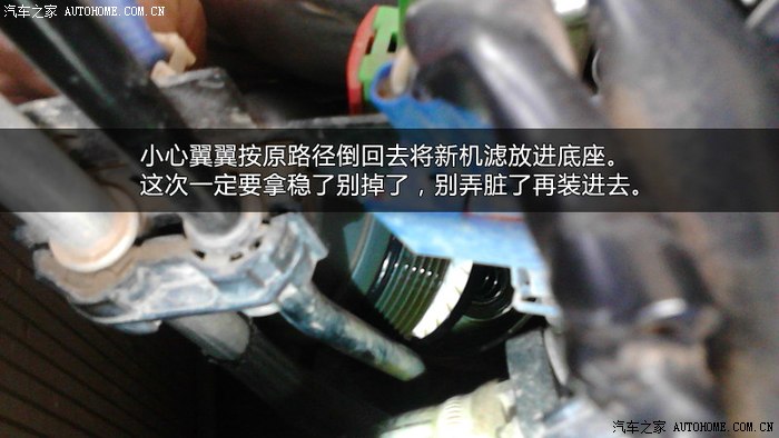

小心翼翼按原路径倒回去将新机滤放进底座。这次一定要拿稳了别掉了,别弄脏了再装进去。

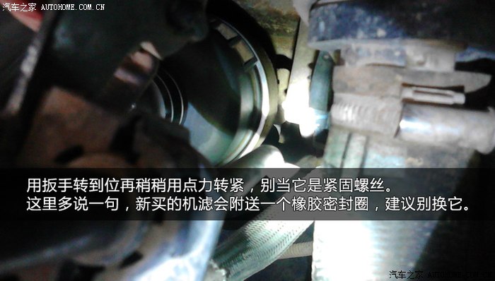

机滤盖子用扳手转到位后再稍稍用点力转紧,别当它是紧固螺丝。

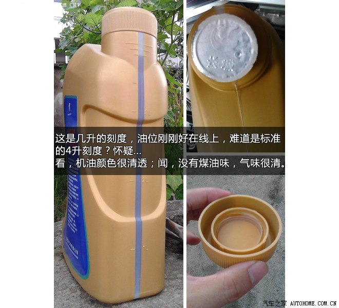

机油颜色很透,气味很清。

换新空滤。

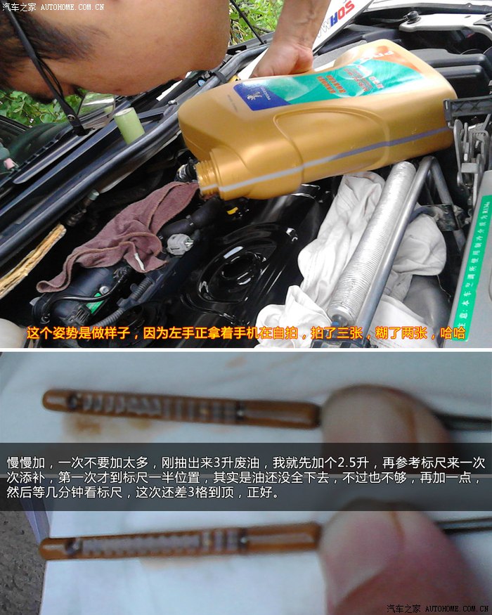

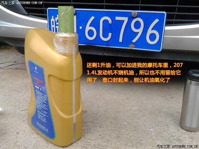

抽出来和加进去的油数量一样。
剩下的机油密封好,避光存放。

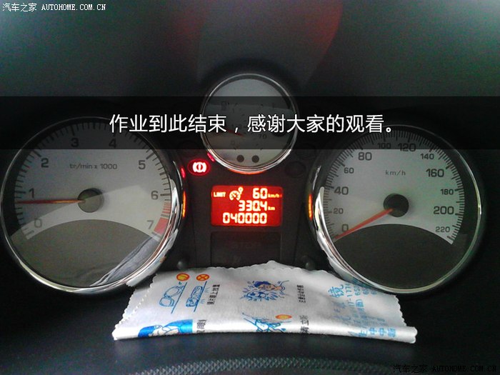

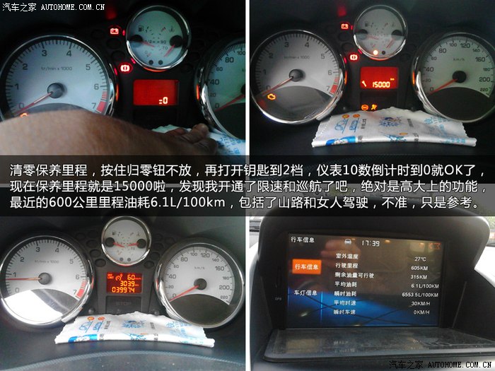

归零仪表的保养里程。

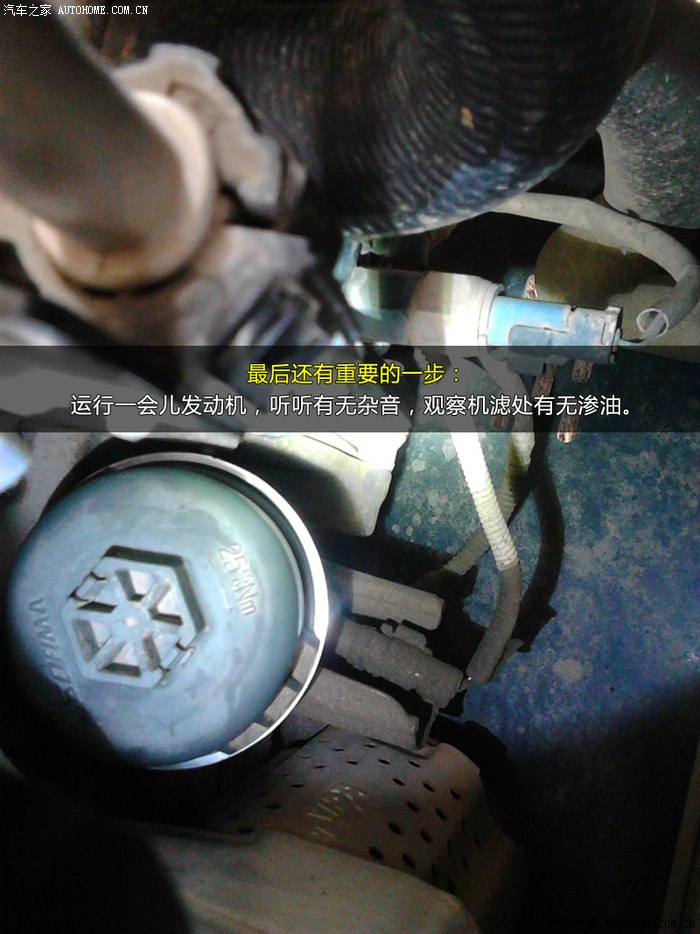

然后运行一会儿发动机,听听有无杂音,观察机滤处有无渗油。
仪表40000公里读数。
