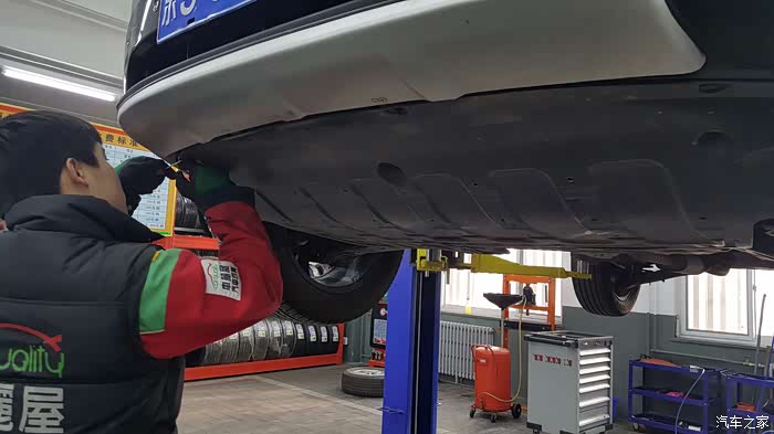

上架后首先是拆卸发动机护板。

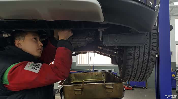

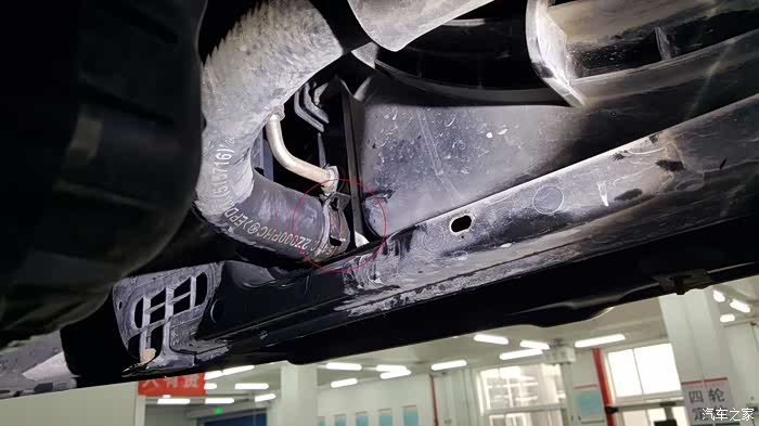

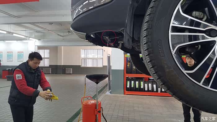

然后拆卸下放水管,使防冻液从这里完全流出。
这个就是放水管的拆卸部位,用工具打开管箍拔下放水管。
这就是拔下放水管后防冻液流出的状态。

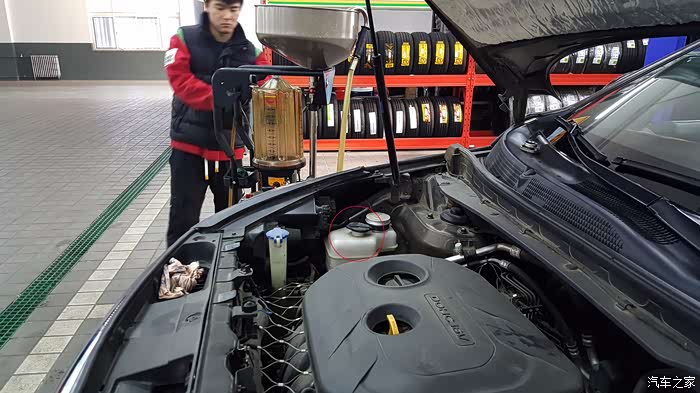

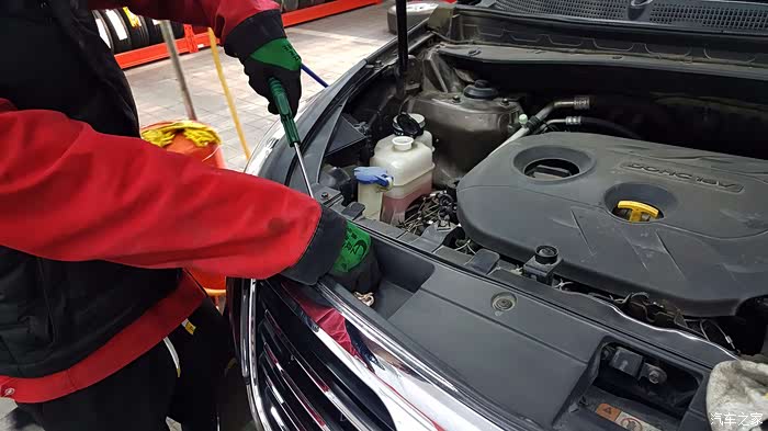

用抽油机把水壶里面的防冻液全部抽干净。
待旧防冻液完全不流了以后,用新防冻液稍微灌一些冲洗一下。

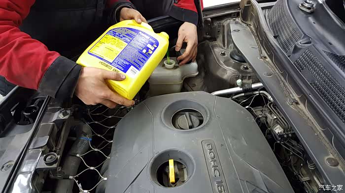

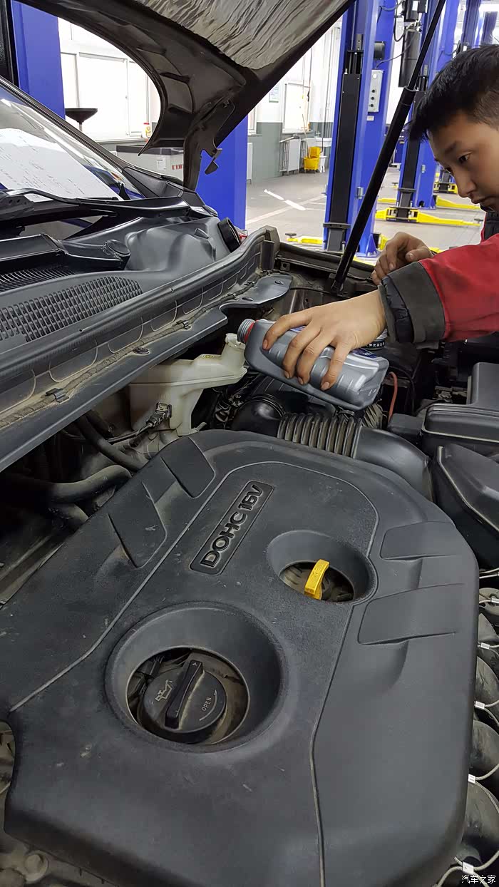

再次等待防冻液不流之后上好放水管加入新的防冻液,把水壶里面也同样灌满新的防冻液,然后启动车辆热车观察防冻液的液面情况,到此共加入了新防冻液6.5升。

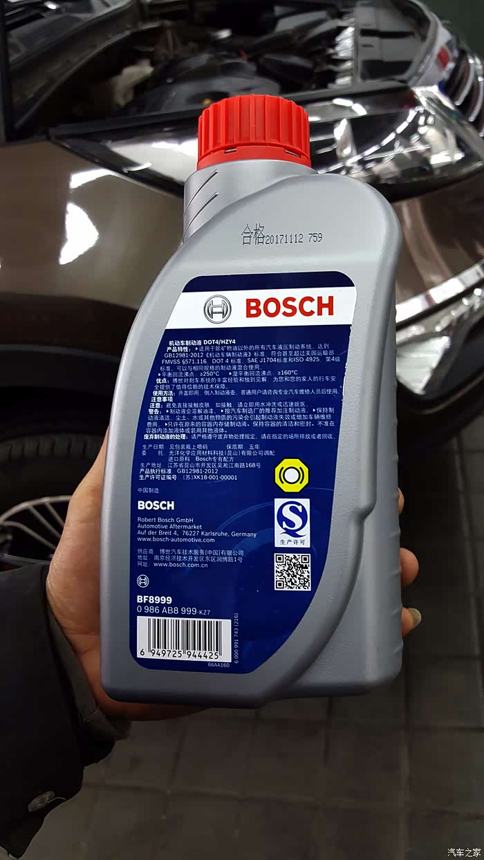

这个就是我在店里购买的博世t4刹车油。
这个是刹车油桶的背面。

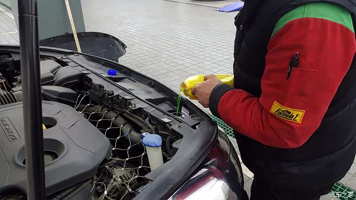

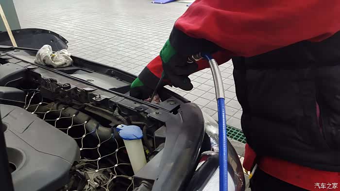

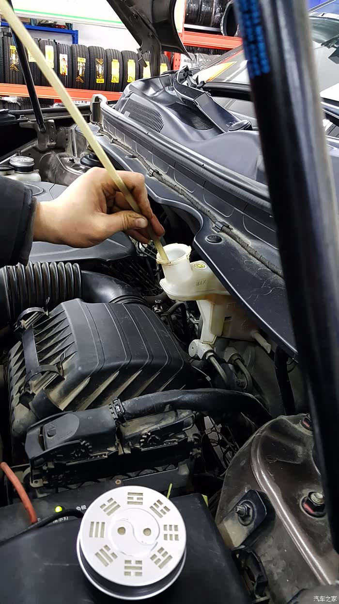

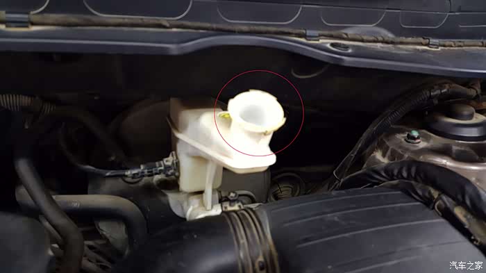

打开刹车油壶的盖子,用抽油机把壶里面的旧刹车油抽出。
这个就是抽旧刹车油的情况。

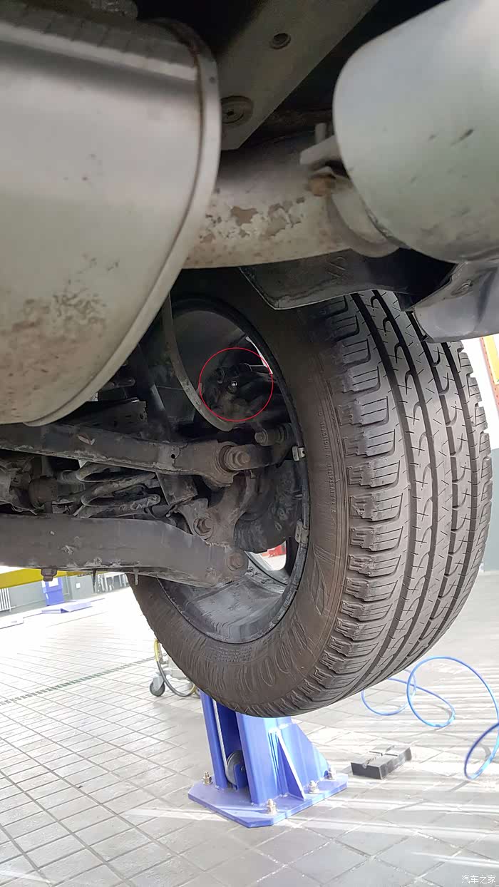

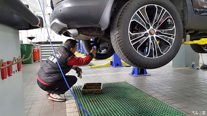

然后,逐步加入新的刹车油,对4个车轮逐个进行放油、排空气,待旧油放完排出空气后拧紧放油口就完成了。
这个就是放油口的位置。

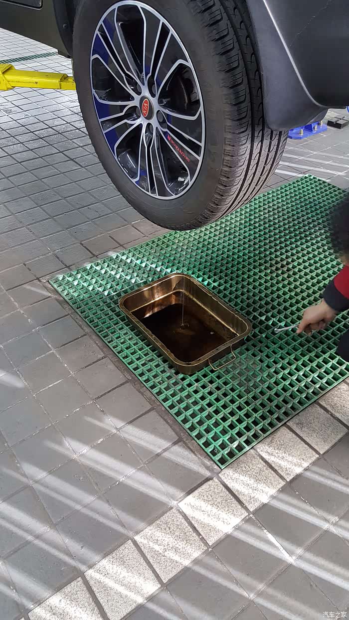

这个是正在放油。在放油的过程中要2人配合,一个不停的踩刹车,一个观察放油的情况。
这是另一个后轮在放油。
这个是前轮放油的情况。

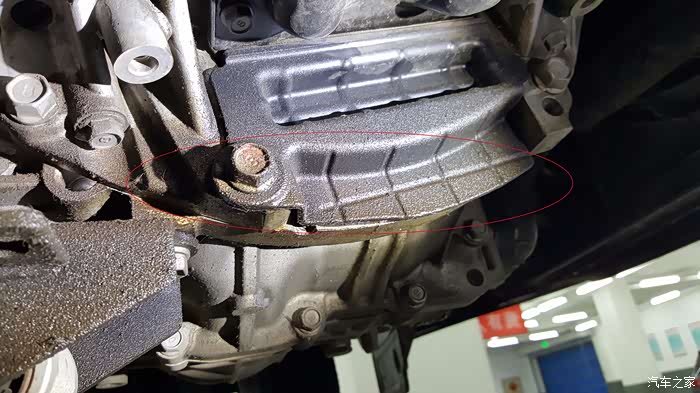

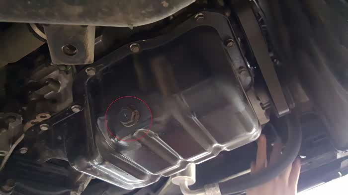

这个是发动机的油底壳,上次保养的时候发现有殷油的问题,工作人员把油堵上缠了一点生料带,这次检查了一下没有问题了,原因就是当时的4S店在换油的时候油堵没有处理好导致的。

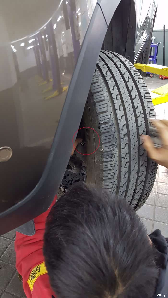

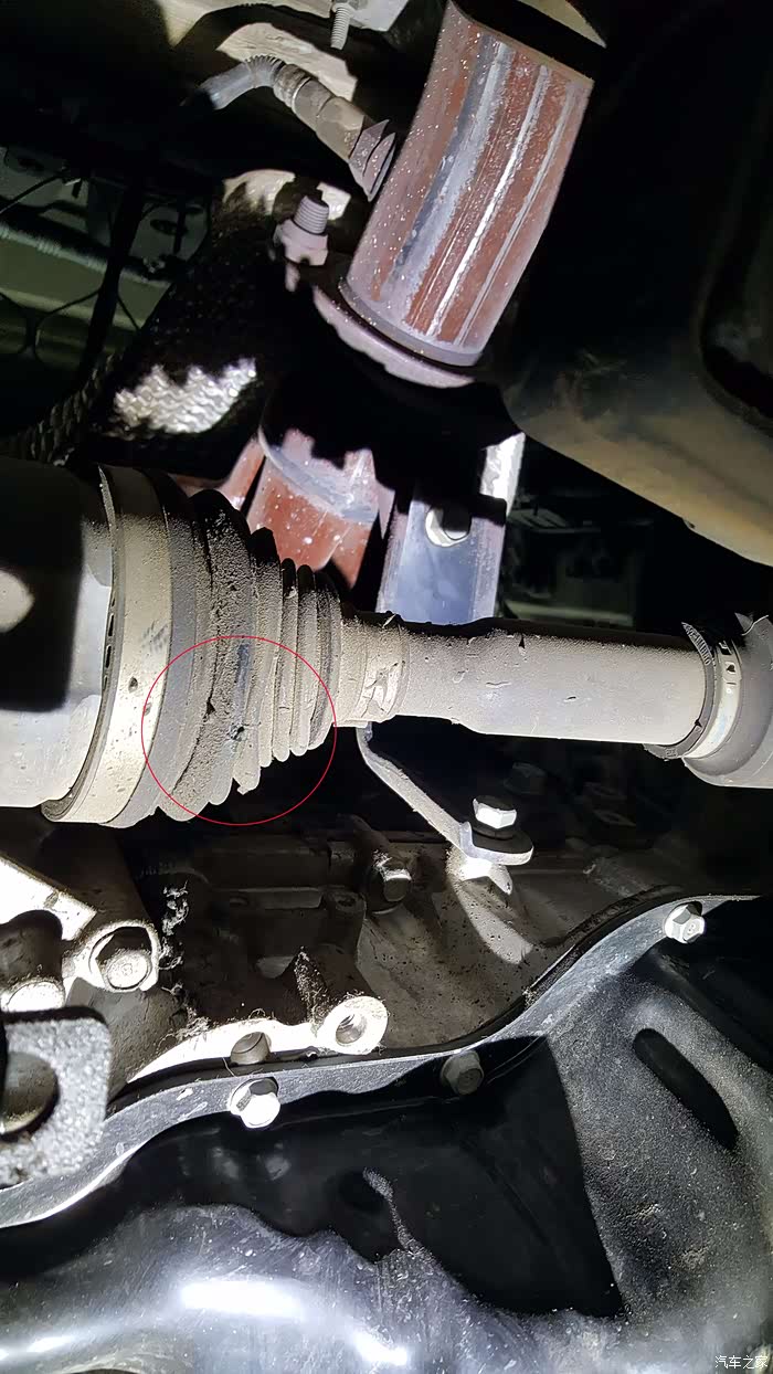

这个是前轮的球笼,经检查发现已经漏油了要及时更换,但是这个店没有配件,我打算到4S店去更换。
