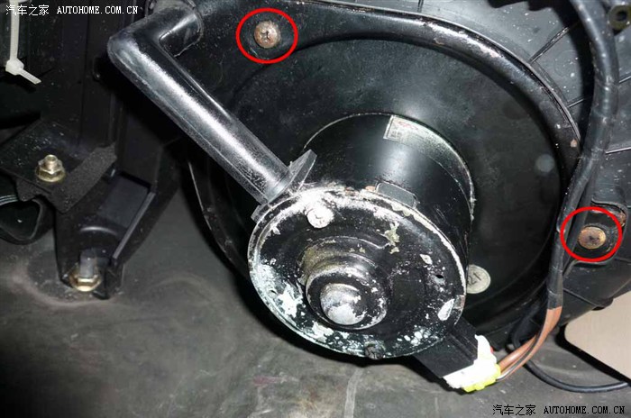

mmbbys 2014/07/10 01:24:20 发表在 主楼
一直以来都觉得鼓风机的声音大,最近没什么新项目可折腾,决定把鼓风机拆解了保养一下,论坛里面关于鼓风机的帖子甚少,有必要填补一下这个空白。我们的鼓风机很好拆,在副驾驶下面,用短一些的十字螺丝刀,一共4颗螺丝,另两个被挡住了没有划圈:拔掉线束螺丝和线束全拆下后往下拔,要稍微旋转一下,否则不好拔出来。中间的顶上是个卡簧,中轴有些生锈:叶轮上的这个弹簧卡子是动平衡块,跟车轮上的动平衡块是一个道理,千万不要动它。拿掉卡簧,拿的时候一定要小心,不要蹦跑了,如果找不到你哭去吧,这东西想买都没地方可买。然后使劲儿拔就可以把叶轮拿出来了。中轴这里有跟卡簧拿掉,小心收好。旋掉底部的2颗螺丝,可以把后盖取下:那根管...
