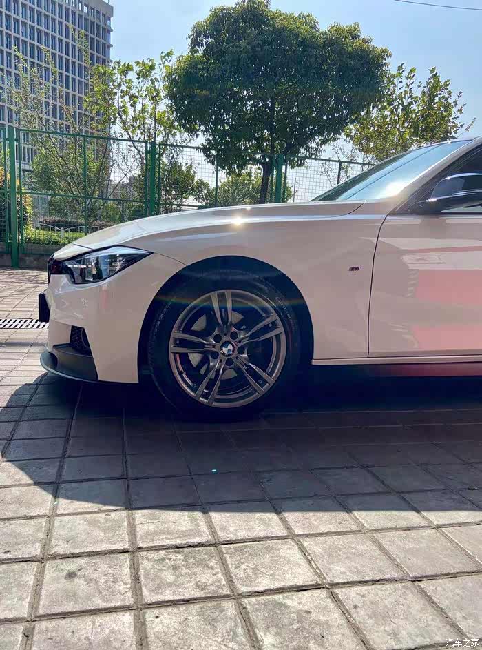

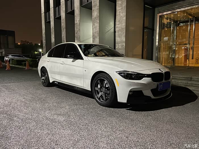

F30 2018款曜夜,改装了MP包围套件以后,配合原厂枪灰色轮毂,我觉得非常均衡和完美,即便没有动避震和刹车,偏熊猫色配色的素车也很精神
当时买车,买曜夜顶配,一大部分是因为这套枪灰色的M400轮毂,配色和款式都非常和谐。

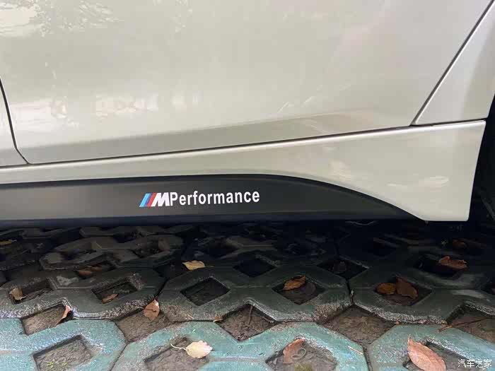

侧裙选择了贴纸,也是天猫货吗,字体特地选择了老的字体,80元一对自己贴的也不错,原厂一对贴纸小2000.。。

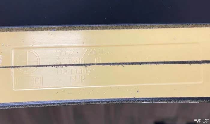

正厂铭牌
改装店的师傅从来没贴过这么贴合的尾翼,与后尾箱的弧度和曲线严丝合缝,强迫症患者福音!

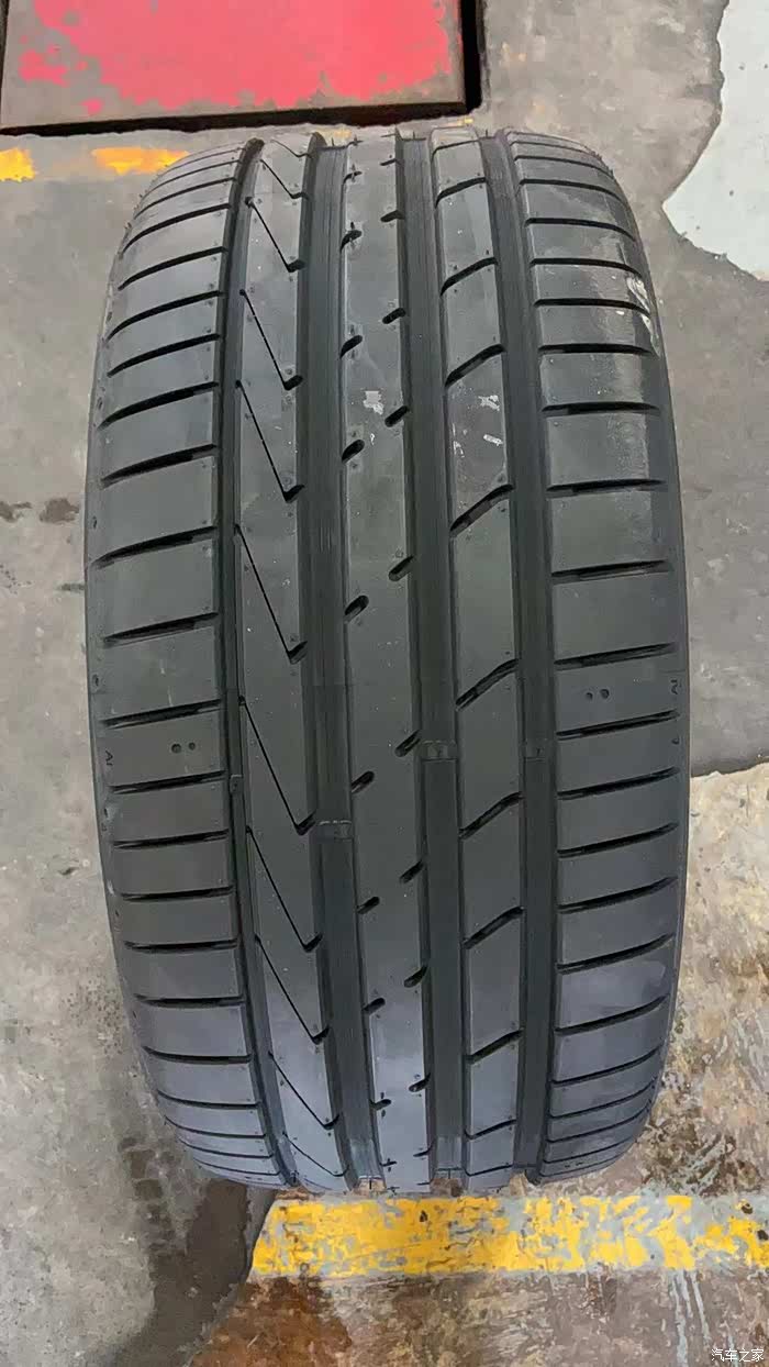

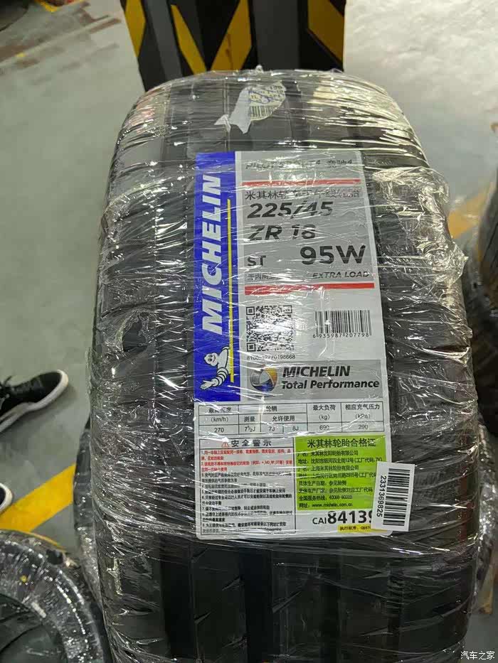

民用运动轮胎里的最强王者米其林PS4凭借着优异的干湿地抓地性能和静音性能,被不少车友作为首选,F30前轮规格是225 45 R18,算下来一条PS4价格在800左右;后轮规格255 40 R18,一条PS4的价格是1800不到,价格偏贵,后轮还有马牌MC6和韩泰K117神胎可以选择,性价比都相当不错。
我的搭配是前轮米其林PS4,后轮韩泰K117,目的是为了保证前轮干湿地的抓地力和循迹能力,后轮只要比原来的P7抓地力大就好,全都是非缺气保用轮胎。

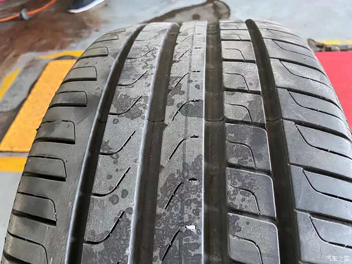

K117花纹

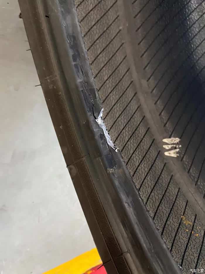

侧边裂了这么大一个口子,幸亏是换掉了。估计是频繁的拆装有关。胎壁内部非常明显的缺气保用胎的编织花纹,让轮胎非常硬非常难拆。

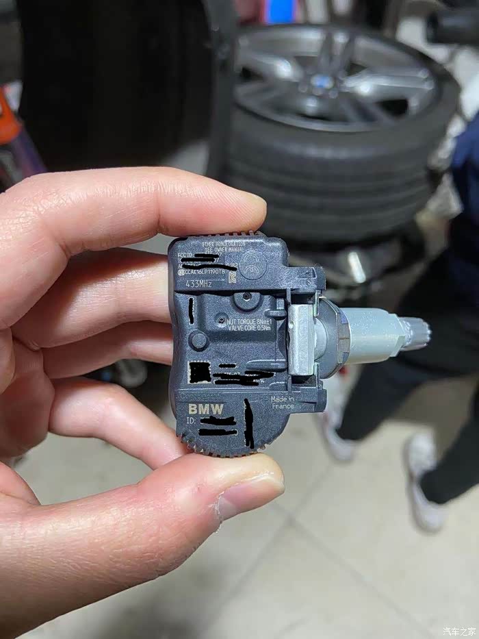

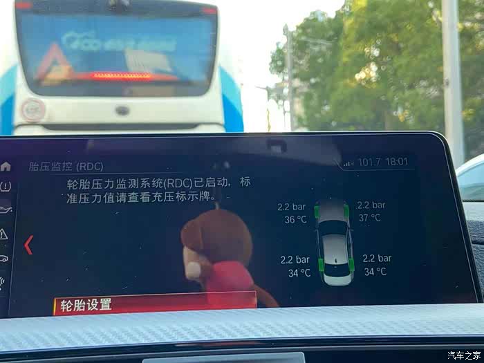

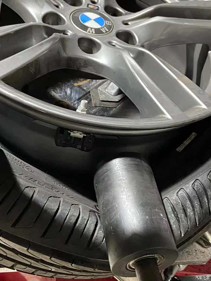

因为是普通轮胎,被动式胎压监测似乎起不到作用,于是我搭配了一套宝马原厂的RDC主动式胎压监测适配F底盘。F底盘的宝马基本上配件是可以通用适配的,我的主机是末代顶配的EVO主机,所以可以写入RDC的控制软件,刷出主动式胎压监测页面,传感器很灵敏精确到0.1bar,而且配合了温度,尤其在现在夏季,特别适用!
不知道哪些代码和id是有用的防止被copy就涂掉了,东西是法国制造
原来的气嘴是一次性的,拔了就扔了,这个胎压监测模块在安装和拆卸的时候需要特别小心,否则就很容易坏。
夏天的温度和压力,一目了然
现在是夏季,前后胎压会随着行车后温度上升而升高,我前轮胎压在2.1后轮在2.2,行驶起来以后各加0.1-0.2会比较好,目前的整体反馈是比防爆胎要舒适,过坎有韧劲,抓地力确实强。

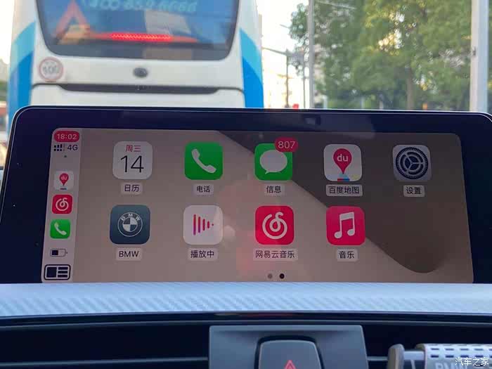

另外还加装了全屏carplay,只能说我这代3系没有标配,需要加装科技套装连同手机无线充电,我记得费用是4000多?到2019款carplay倒是标配了。好在全屏carplay是能刷出来的,不过也需要做证书的认证。

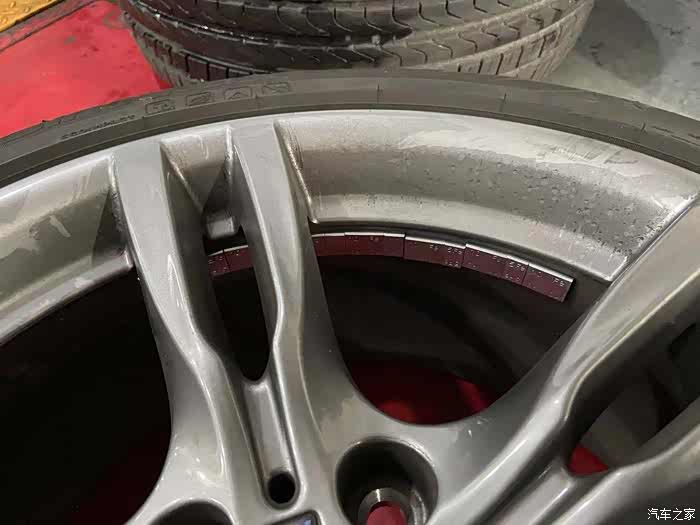

俗话说得好,万恶轮为首,轮毂一改,便一发不可收拾。在2w2公里的时候,高速上偶尔会出现整车的规律震动,第一反应就是动平衡出现了问题。由于之前加装了主动式胎压监测,并且换了前轮轮胎(米其林PS4),在做动平衡的时候就被告知右后轮轻微失圆。于是忧心忡忡的来到俱乐部,检查了一下轮毂的情况,没想到四个轮毂都有轻微失圆,虽然动平衡能补回来但是高速情况下以及我敏感的屁股,总是能够感觉到车身那种根据车速变化的规律跳动。如此一来,原先想等出保后再做改装优化的我不得不把日程提前(主要是没钱~),于是轮毂的选择就开始了起来。
贴了这么多平衡块,还是没有调整到完全平衡

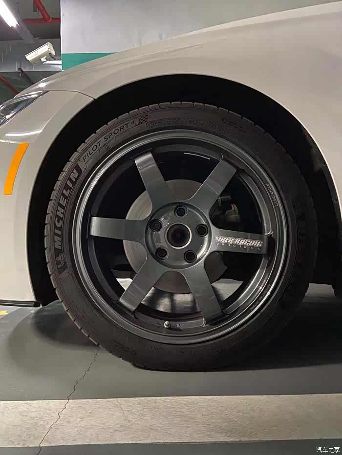

其实一开始的选择余地不多,因为预算有限,所以都是再往旋压铸造的看,品牌比如OZ的,比如德国BBS比如rays的部分旋压还有包括enkei,的样式上面来说,我有自己的审美,相对比较喜欢硬核一点的,自从有一次看到了一辆G20改了TE37 SL以后,我就对这样的风格非常着迷。
在我犹豫之际,恰巧有一位大佬要换轮毂,把他车上的一套国锻宏鑫TE37 ultra换成了BBS轮王RID(望尘莫及),这套国锻TE37 ultra我也顺理成章的收下了,因为二手的,所以价格不仅实惠而且东西也很正,我也几乎不下赛道,我认为强度应该够了,前8J后9J和轮眉齐平,也不影响日后改避震。
最主要的是,那烦人的高速车身跳动,因为轮毂的更换,消失了。

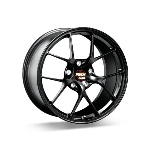

bbs轮王RI-D,单价就超过了我四个轮毂的预算,望尘莫及~

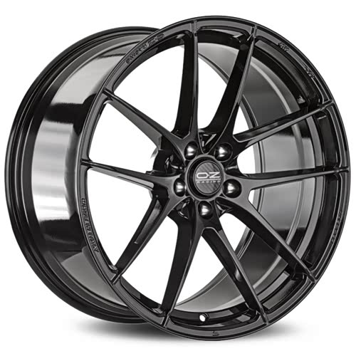

OZ LEGGERA HLT,性价比还不错,但是说实话这样的风格我不是很喜欢。

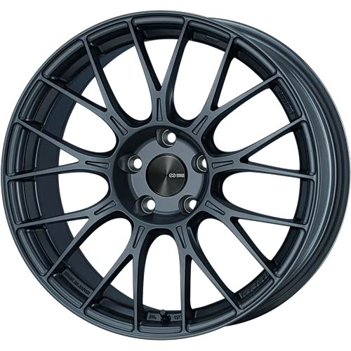

ENKEI PFM1这款原本是我最中意的一款,性价比很高,也有F30的改装案例直到下图的出现

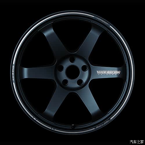

RAYS TE37 ultra(当然这是日本正厂的)

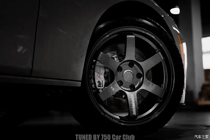

这套TE37属于捡漏,卖我的大佬说,一开始别装轮毂盖,显得风格比较竞技,但是时间久了,里面就锈了,后来我又把轮毂盖默默装上去了。这样硬核竞技的轮毂,让这空空如也的轮毂内部和刹车盘显得十分小气,躁动的心又开始了。
后轮更小了。。。

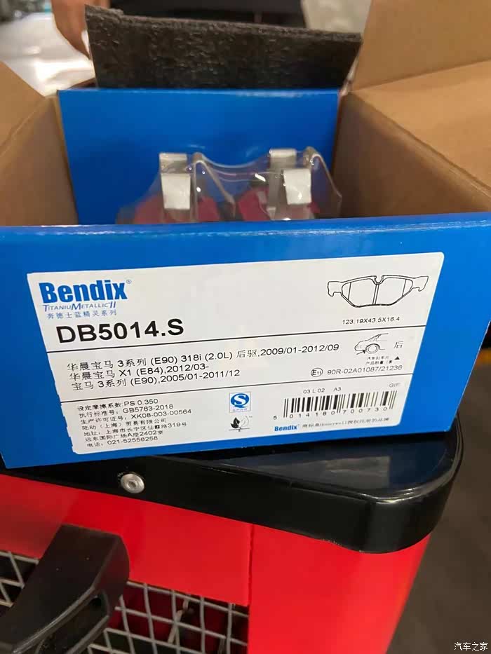

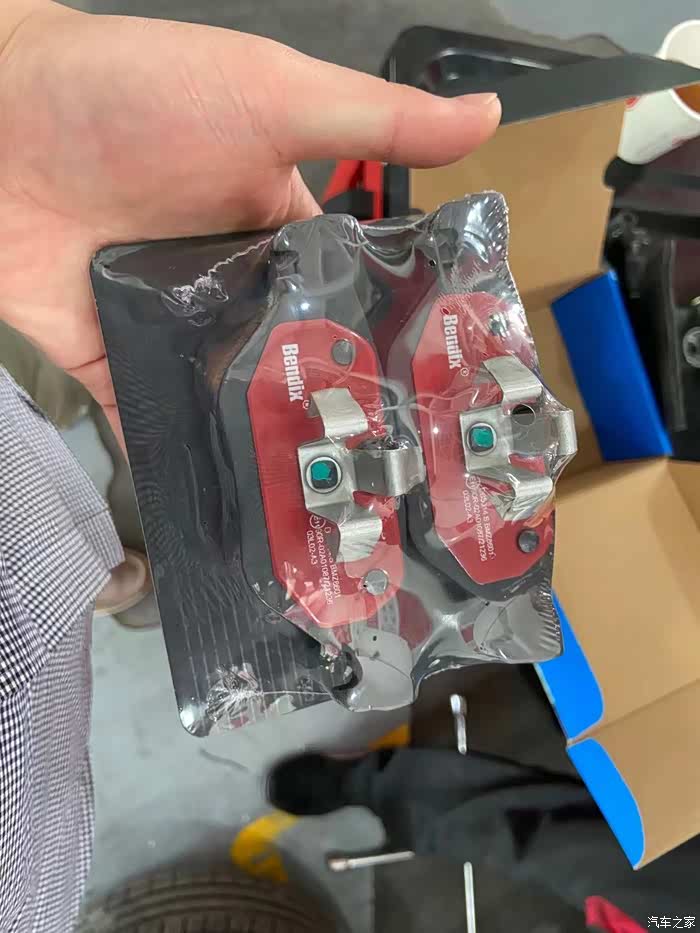

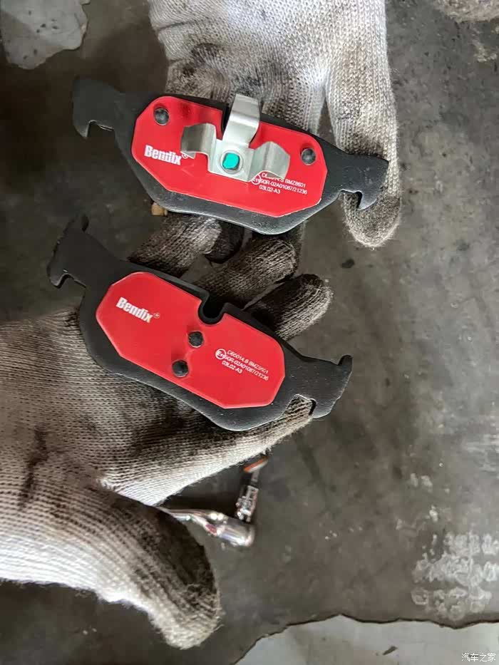

后刹车陶瓷皮选的是奔德士,霍尼韦尔下面的大牌子,某虎搞活动,更换连工时不到300,制动力提升的同时还不掉粉,最关键的是带原厂刹车磨损感应线的安装位,这样就是无损安装了。
看来E90帮F30的刹车皮是通用的

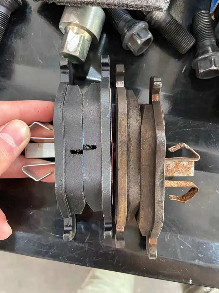

先换后刹车皮准备更换陶瓷刹车皮

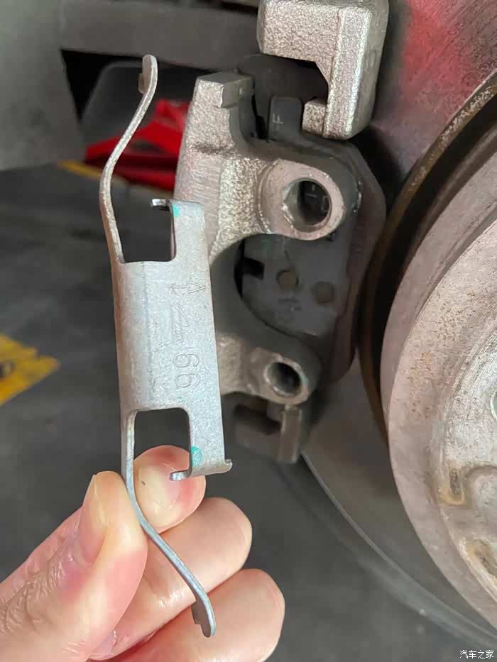

这个是刹车皮的定位销(专业术语不知道),是用来固定的,因为后刹车是单活塞单边受力。
原厂带消音垫,红色的有点闷骚。
蓝色的据说这是所谓的钛涂层,可以不用磨合就能最快获得大刹车力
新老皮的对比,原厂皮是ATE的,复合金属材料有趋向于环保,掉粉太严重了,某虎相对比较谨慎,因为没有到警示线就更换刹车皮,还让我“签字画押”意思是我自己要换的。

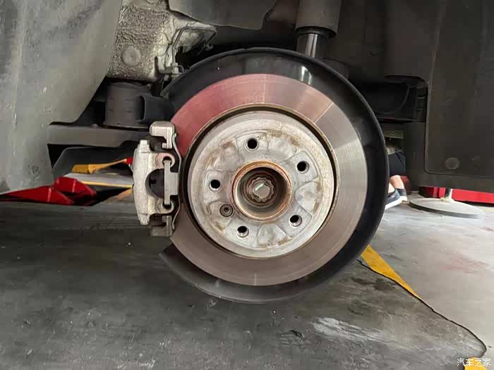

安装到位,此处,有两个细节,如果有条件的车友务必要做
1、刹车皮倒角,可以更好的贴合原先已经磨合的旧盘,避免异响
2、刹车盘清理,可以让新刹车皮更好的进行磨合,不受之前刹车皮残留下来的粉尘影响。

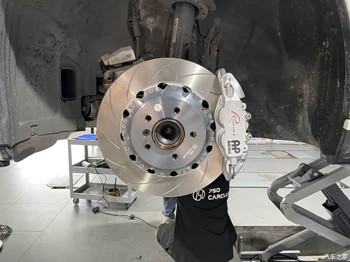

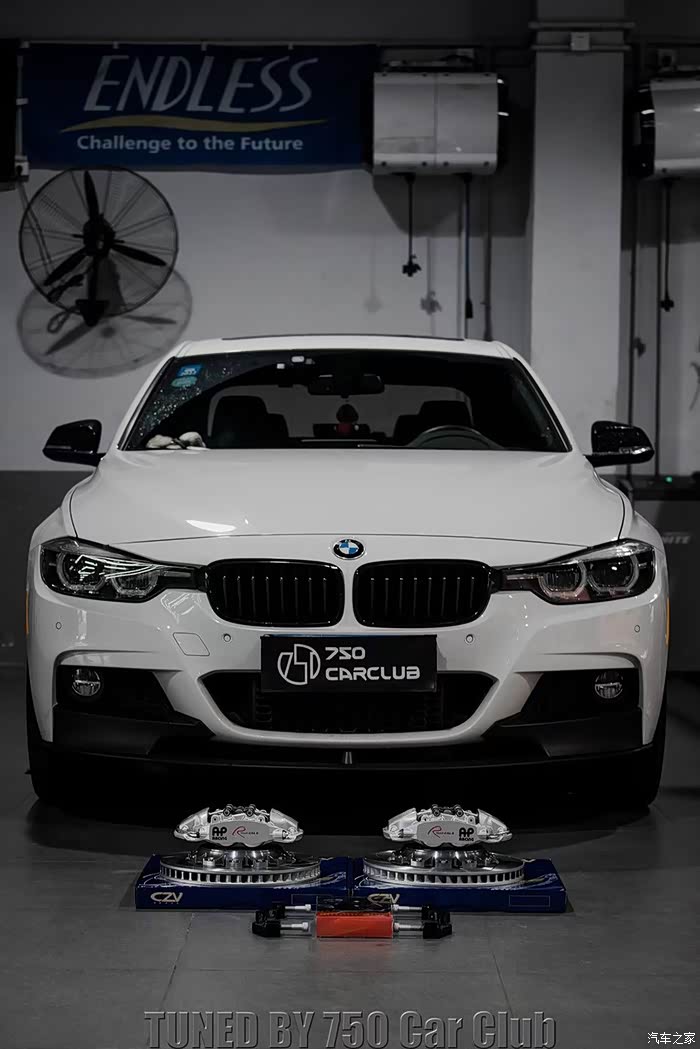

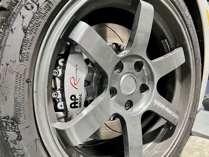

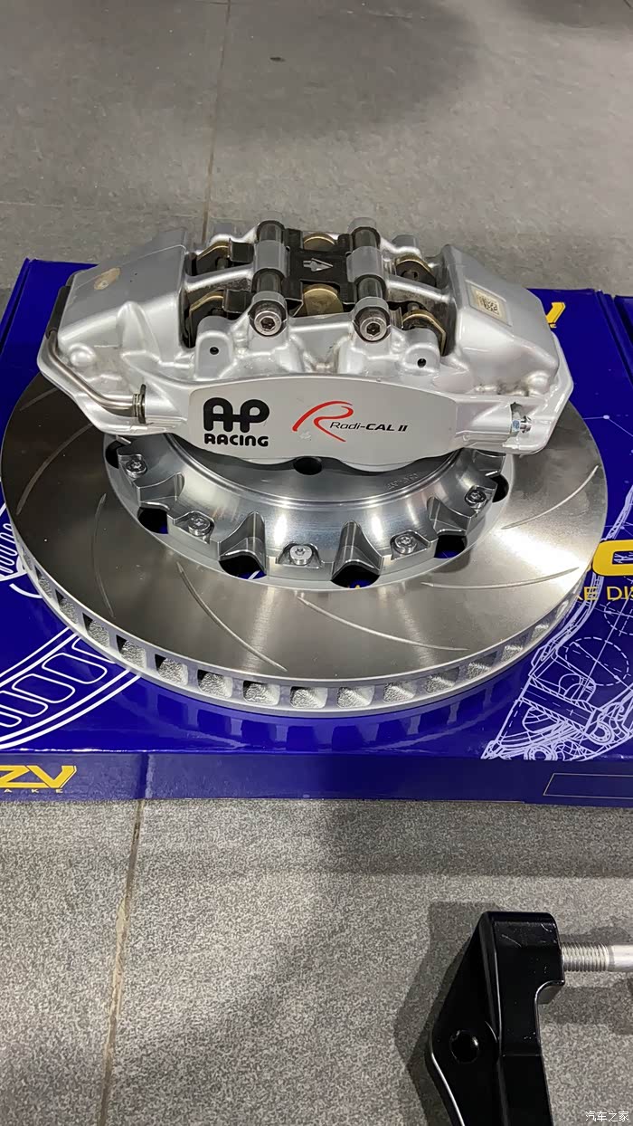

这套AP RACING 9540的卡钳,也是众里寻他千百度,在某鱼上看到在出,没想到就是俱乐部的车友,从车店卖出来的一定是正品且在保,无奈AP不适合他,他换了布雷博,车是CT5。
银色的9540非常符合我要的气质,且带了金色的 dixcel m皮,到手价格大家别问了,便宜到当交朋友了~
卡钳表面有些许掉漆,这应该是拆装过程中还有调试过程中不小心磕碰的,掉漆的部位我用樱花的油性记号笔补色,基本上看不出问题

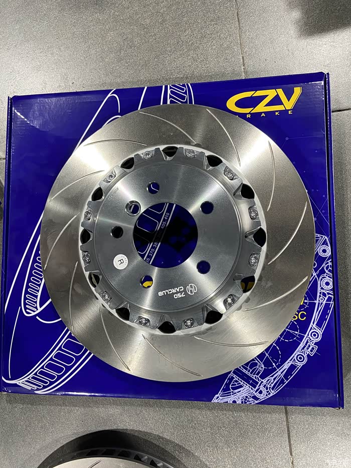

盘选用的国产大牌CZV车智汇的355的划线盘,说是鱼钩或是其他盘会有异响?合头7075定制合头同样是车智汇,桥马是钢的。整体一套比原车有着明显的减重,至少轻了1/3。

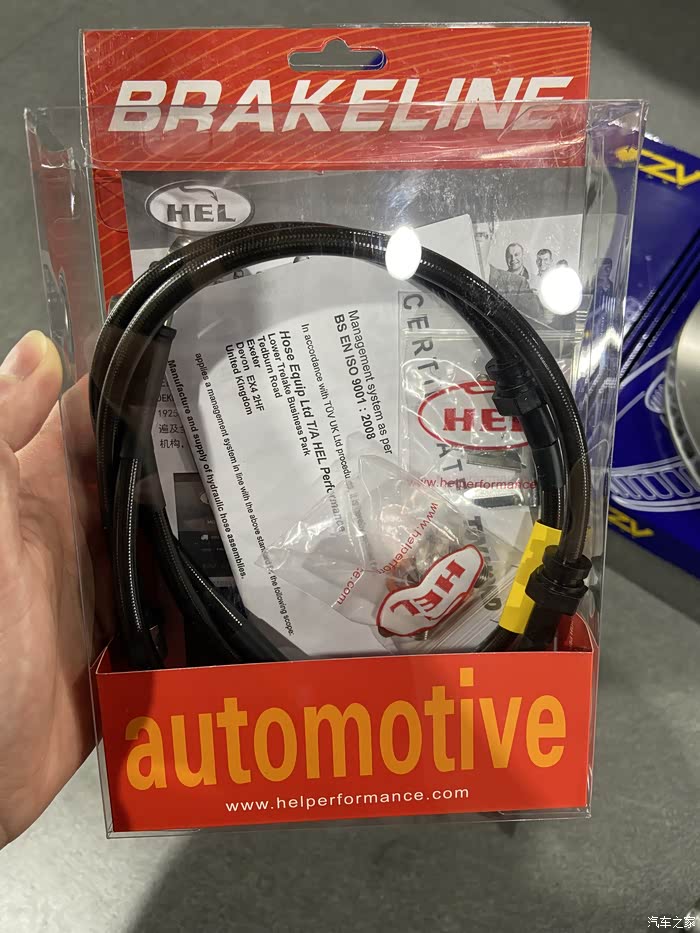

钢吼方面,前轮用了HEL的钢吼,车店推荐认为长度和安装位置更加利于F30的安装,相比GD。说是钢吼会影响脚感,我认为在我们这个驾驶能力阶段是微乎其微的,并且钢吼如果改装不到位还容易引发刹车事故。所以呼吁大家去正规专业的改装店改装,同时选择适合自己自身情况的产品。如果不是9540没有办法安装原车的橡胶油管,我也不会安装HEL的钢吼。
安装中,一下子有内味儿了。
顺便2w4公里两年半,刹车油没换过,正好刹车油一并换了并排空气。
如此一来,前轮的战斗气息一下子就提升了许多,整车的侧面也饱满了许多。

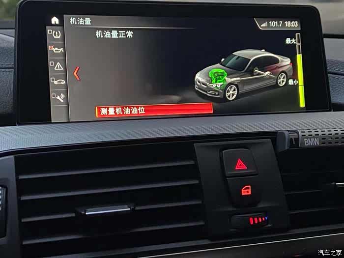

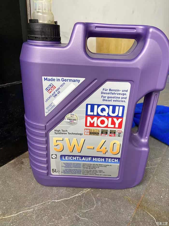

首先日常机油机滤的保养我会去4S店保养,F30 B48的推荐机油加注量是5.25L,但是这个数量的机油会让发动机动力发懵油门迟滞。根据个人经验的判断,4.7L为最佳加注量。本次机油选择了力魔的5w-40,运动粘度12.9,符合LL-01的标准,夏季和高转速驾驶非常给力!国V车型也不用考虑灰分值和GPF的问题。
实测4.5L机油,恰好到此处位置,动力相应最佳。(本机油加注量仅仅针对F底盘的B48发动机参考,G底盘的不可参考!)

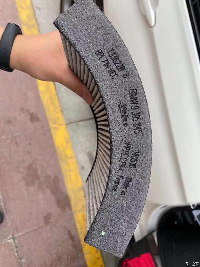

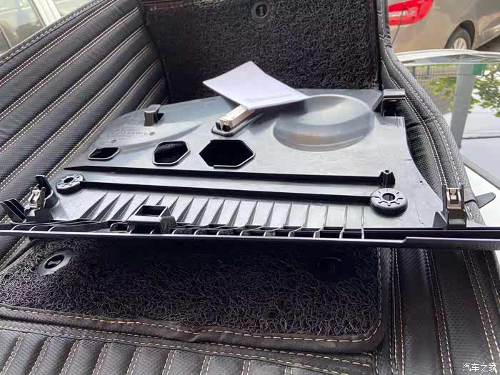

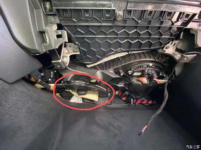

空调滤芯稍微麻烦需要卸掉手套箱下的盖板
空调滤芯的安装位置就在圆圈部位
原厂的空调滤芯非常厚,是法雷奥的,而且天生是有弧度的,所以曼牌的装进去需要先坳出弧度然后才能往里塞。
2020年5月份更换的到2021年5月份,夏季前一年一换。
曼牌的FP系列虽然贵,但是是车用空调滤芯里的王者了。

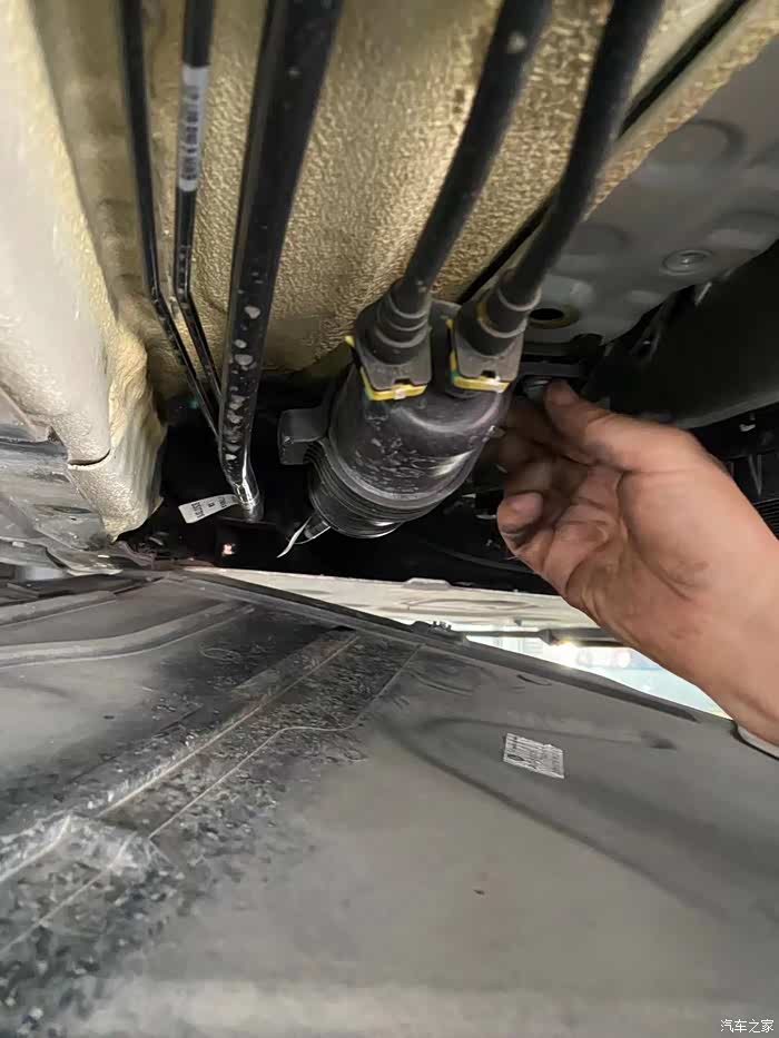

燃油滤芯在车辆底部驾驶室侧,黄色的是卡扣。
18年8月生产的3系,滤芯已经是塑料壳的了不再是金属壳。

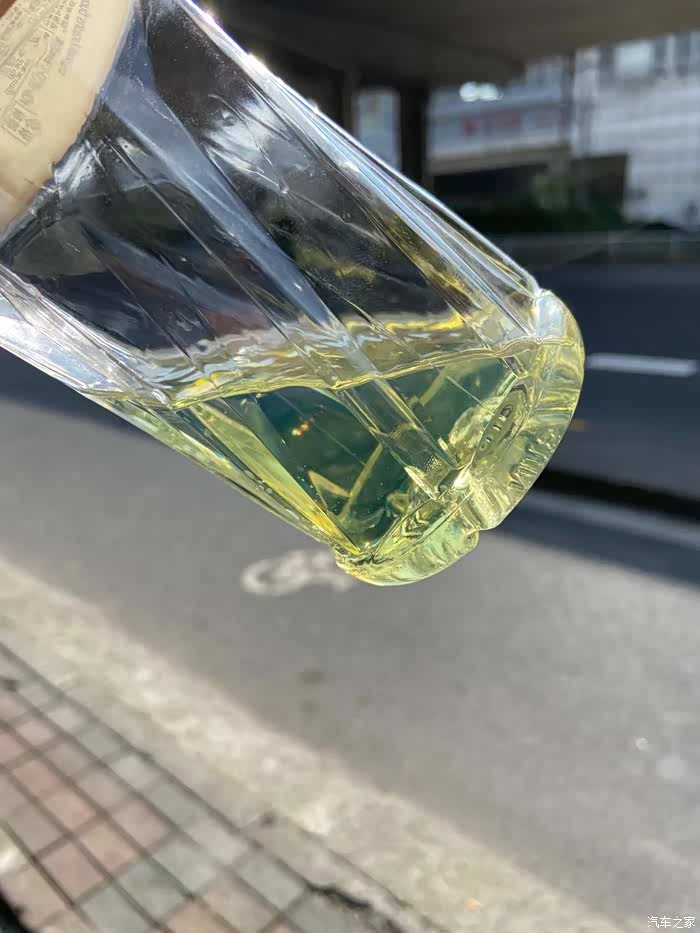

滤芯里面倒出来的汽油,95中石化,黄色的杂质也是多的。

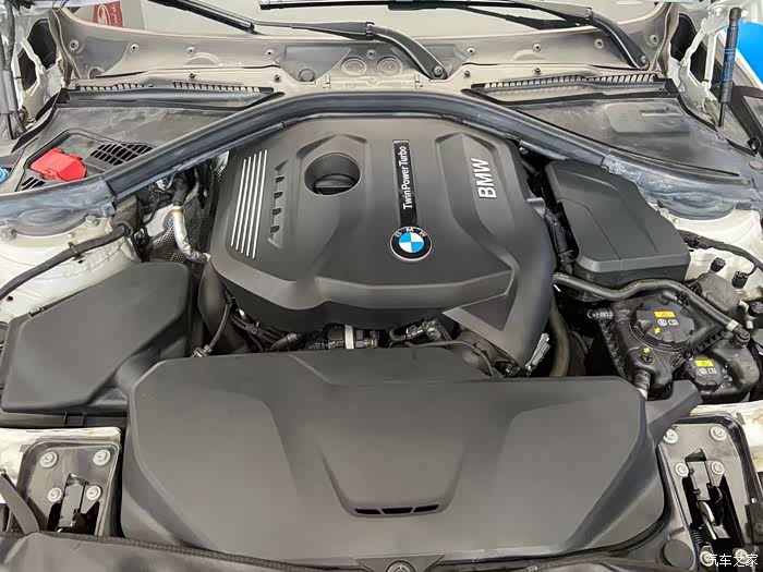

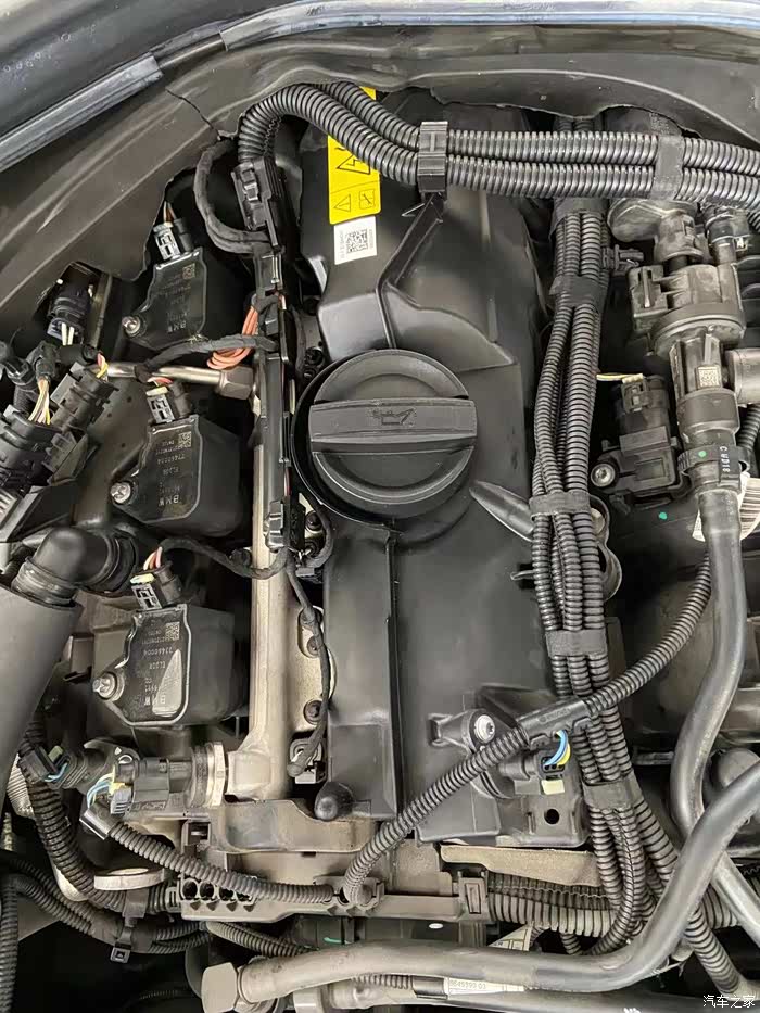

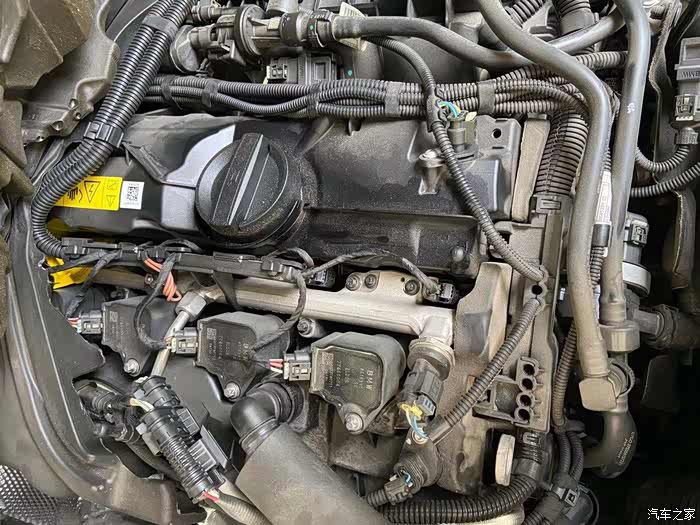

打开发动机盖板,发现不知道是加注机油时候流出的还是气门室盖渗油,快要3年了,得去4s换火花塞的时候看看什么原因。,还有2000元代金券没用掉,赶快用~~~

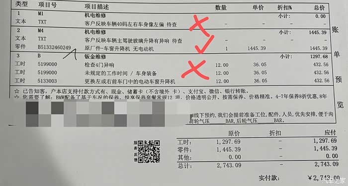

首先上传两张索赔的工单,打√的是索赔成功,打×的是没有索赔

25000km的火花塞,经常暴力驾驶,没有油渍和水渍,感觉状态还好。
火花塞更换完成后,发现气门室盖很好不渗油,于是罪魁祸首就是机油加注口的密封盖了
申请索赔更换密封盖成功

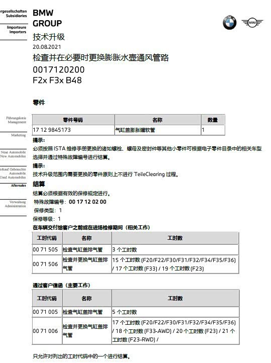

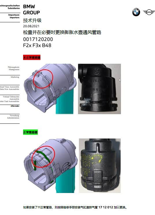

回水管是F3X底盘的通病,冷不丁的就能让你在路上爆掉,冷却液从接头老化处流失,发动机过热报警,拖车维修。
如果在3年保修期内还好,免费更换,不过路上费时费力,遇上下雨台风(这两天上海台风。。。)别提多受罪了,如果不巧车上有孕妇和宝宝,那简直是“感动中国”了。所以,B48机头的F3X底盘的各位,尽快更换改良后的软管吧!!!
我的回水管已经老化了,所以4S在保内帮我正常索赔,索赔很顺利,冷却液也没让我掏钱。
看到坛友发出来了宝马中国关于F3X底盘系列回水管(汽缸盖膨胀罐软管)的内部技术升级文件,所以不论保内保外的筒子们,大家尽快联系4S店,尽可能的早点更换!下面是截图。

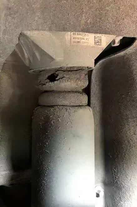

解决了渗油和回水管的问题,抱着“走过路过别错过,售后产值算上我”,这样的决心,我尝试了后避震胶套的索赔,可惜,由于平时驾驶习惯比较好,另外平时1-5停在单位地库居多等等,胶套只有老化没有脱落,索赔失败。。。心里安慰自己,反正要换避震的,随它去~(下图借用网上车友的图片)
借用网上其他车友的图片,如果已经发生破损,断裂,我觉得索赔是有希望的,我只有老化的纹理,没有破损或是断裂,所以没给索赔。

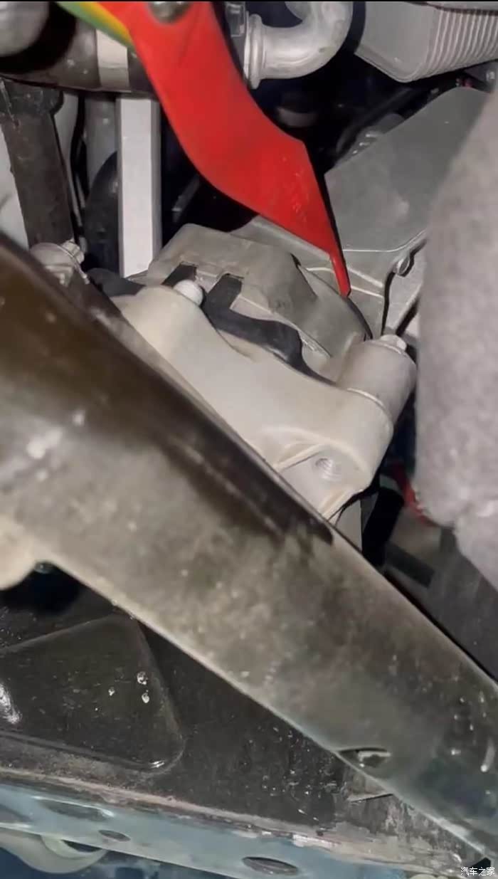

发动机机脚其实是宝马著名“老化橡胶件”之一,所以我也尝试了索赔,没想到机脚确实老化,所以进行了索赔。
车窗升降机的异响纯属偶然,没想到拆开检查后确实损坏,所以顺利索赔,如果大家车窗升降发生格拉格拉的金属声音,建议尽快去,否则自己掏钱2000元。。。

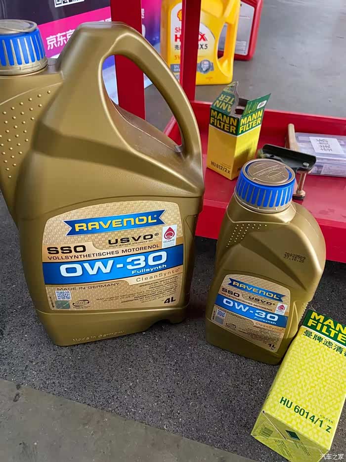

放弃4s保养,自购机油,体验4+5类全合成
这次保养,选择了拉锋的品牌,这个牌子褒贬不一,贬主要是价格贵还不是大牌。

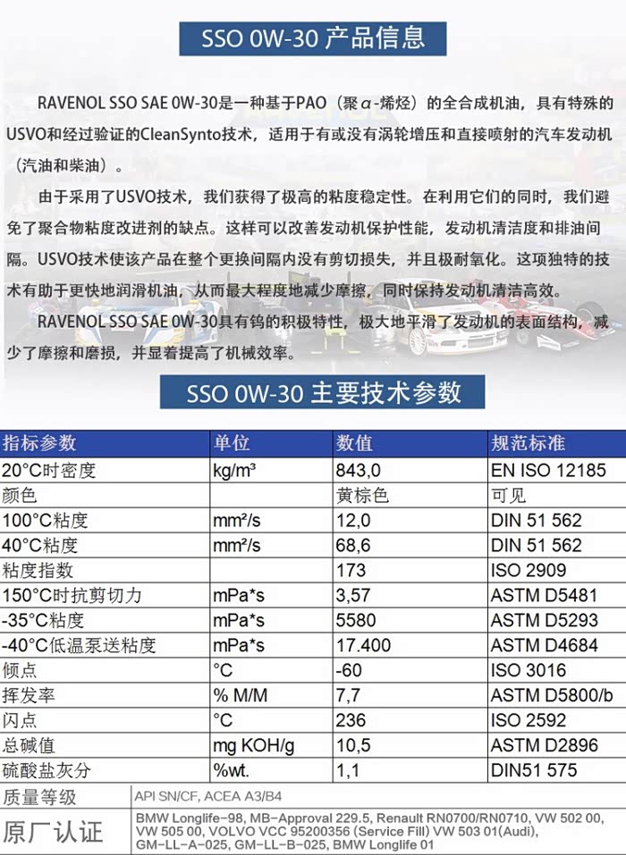

我这次选择了sso系列的4类+5类全合成机油,0w-30的粘度,具体数据如下图,非常符合宝马B48的发动机需求,同时我是国V车型,不用考虑灰分。
这里划重点!!!!!!!!!!

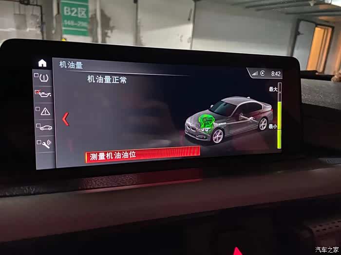

B48机头机油加注4.5L到3/4线位处!
机油的参数非常非常优秀,运动粘度12,闪点236,倾点-60,全合成PRO+酯类没有浊点,完美。
机油量测试 电子机油尺显示在3/4处,此时动力响应最佳,发动机也能得到充分的润滑保护
开始放油,之前20000km不到时更换的力魔5w-40还算干净,只是我这么开经常4000转的,也是要提早更换,本次更换周期7000km
放了有20多分钟,期间小工还吃了个午饭,应该来说比较干净了
这里划重点
理论上B48的机滤都会附赠油螺丝垫片以及机油格的O RING,曼牌同样附赠了,放油螺丝垫片建议每次都更换,25nm是放油螺丝和机油格的官方扭矩,依靠压力让铜片形变来得到一定的密封性,不放心的可以增加到30nm(25nm确实相对的感官上不够紧)
这次打了28nm,干干净净。
更换机油格是滤芯可替换式的,对准孔插进去,扣紧再上扭矩,同样也是25nm
加注机油,4.5升不多不少正正好好。
