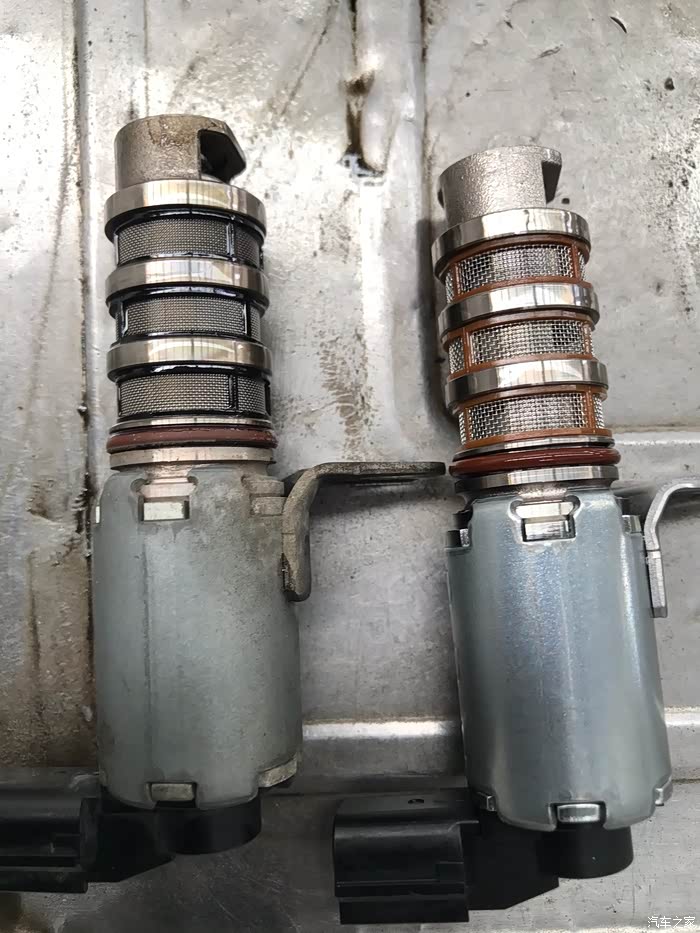

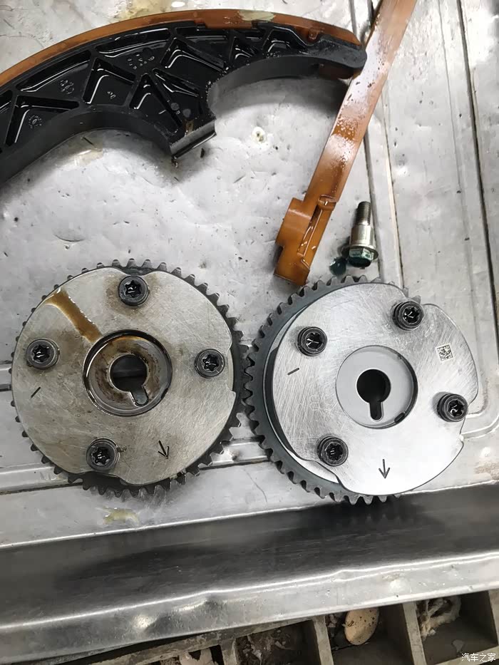

本田地球梦1.5L发动机冷车启动VTC异响问题,已成为大部分车主关注的问题了,终于自己的车子也难逃一劫。但是通过自己的尝试,车子冷启动异响问题已解决,无需更换VTC作动器总成。
下面说一下我的经验。
2020年6月1日车子已经行驶了4万公里,一直用的红桶机油,发动机一切正常。红桶机油粘度为0W-8,粘度过低,想尝试一下本田绿桶0W-20机油,换上第二天,冷车启动开始异响,连续一周,每天上下班冷车启动,发出明显的销子摩擦齿轮的声音。于是开始不停地打电话,由于刚过质保,4S店不管,车质网已投诉,投诉电话里让去4S店做检测,心里一万个不想去。买本田车就是买发动机送车,最后发动机还不让人放心,心里一万个***。询问所有有汽修经验的师傅,全都不清楚是发动机哪里的问题,最后在各个论坛的帖子中寻找问题,最后总结为:VTC作动器异响,需要拆发动机更换。心里又一万个***。
就在最后决定要卖车的时候,媳妇的一句话提醒了我,再换回红桶机油试试。第二天换上了红桶机油,冷车启动一切都安静了,一切问题都解决了,最终罪魁祸首就是机油的问题。
提醒广大车主,如果一直用红桶还出现vtc异响,那就要赶紧去4S店更换了。
我现在有个疑问:地球梦1.5L为什么不能用本田绿桶0W-20机油??5万公里以上的地球梦,绿桶才是最终的选择。这应该是设计缺陷吧,希望厂家能尽快召回。
奉劝那些乱用机油的车主,如果想对地球梦好点,一定要用符合粘度的机油或者用符合粘度的本田专用机油。冷车启动VTC异响应该也是因为乱用机油造成的。
