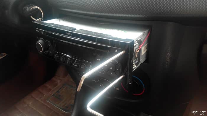

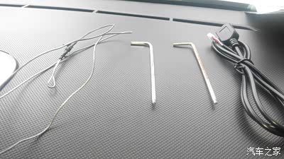

“作案”工具,分别是铁丝一根,用来穿线(后来被证明不需要用上);内六角扳手两个,型号未知,用途见下图。网上买的USB接线一根,7块,邮费8块。。。。。。

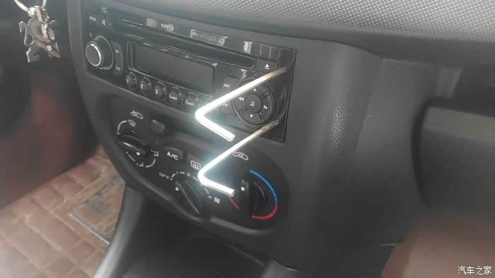

现在知道两个内六角扳手的作用了吧,就这么插进去,听到响了就好了,双手协力“别”着往外拔,不要拔多了,拔个5毫米把两个取下来再插入另一边重复此动作,不然CD机卡住了不好取

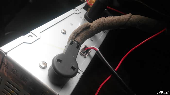

好吧,轻松取下,完全没有难度。那根红色的线是什么????其实是我以前加装的手套箱灯的地线,火线是在CD机保险那里取的,也就是CD机的屁股上,注意,CD机其实是常电哦,不开钥匙也有电滴。不信???????你拔了钥匙按下弹仓键试试看,是不是把CD吐出来了?

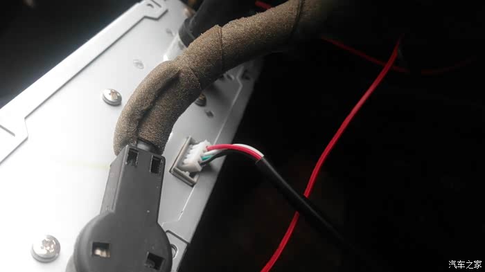

就这样轻轻地插入。。。。。。。
请注意方向,给想动手的朋友打个样,就是这样插的。
然后用个东西一顶,我就是用的刚才那个内六角扳手,圆头的不伤插头。不要用一字起之类的,那个插头还是比较脆弱。。。。。当时图便宜买了个7块的,还有个29块的质量应该要好些,哎,谁让我是屌丝呢。

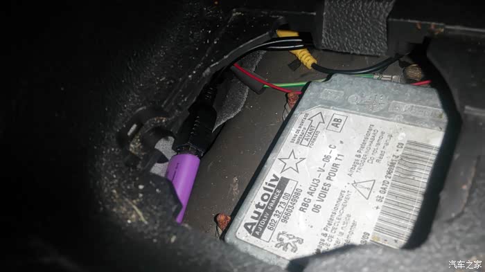

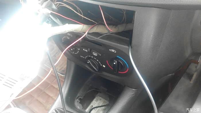

USB头从这里塞进去往下,我准备从烟灰缸穿出来
刚开始准备了铁丝,后来发现完全不用,直接用手就摸到了
赶快试试看能用不

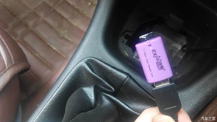

按MODE键,惊喜来了,以前没有USB线时按MODE键只在CD,AUXIN和收音机三个模式切换,插上U盘后就自己多出了这一个模式。然后,你懂滴
没有U盘,先拿个读卡机配个TF卡试试

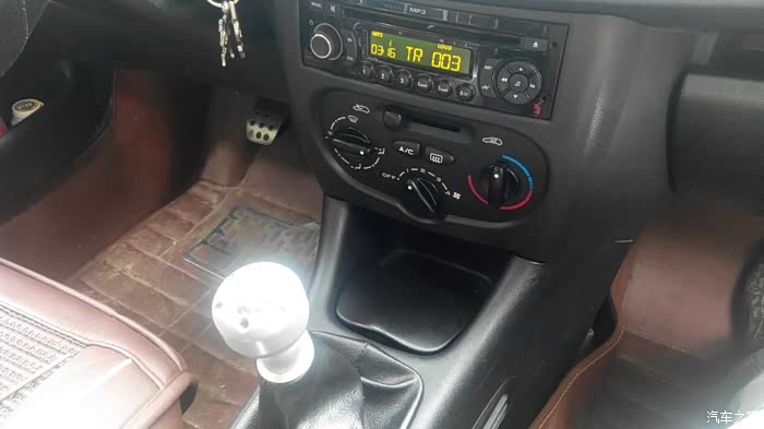

这个是我自认为最不碍事的地方,U盘又不用天天拔,放在烟灰缸下面完全不碍事。如果有朋友想问我为什么不放手套箱的话,我先回答了:我等处女座是不允许那里掉根看起来多余的线滴。。。。。。
烟灰缸盖上,完美。神不知鬼不觉地。。。。。
