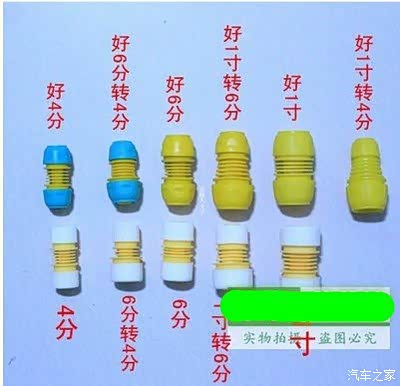

淘宝买了这个,后来只用到了圆盘部分
还在淘宝买了这个,好4分的,用于快速连接管子

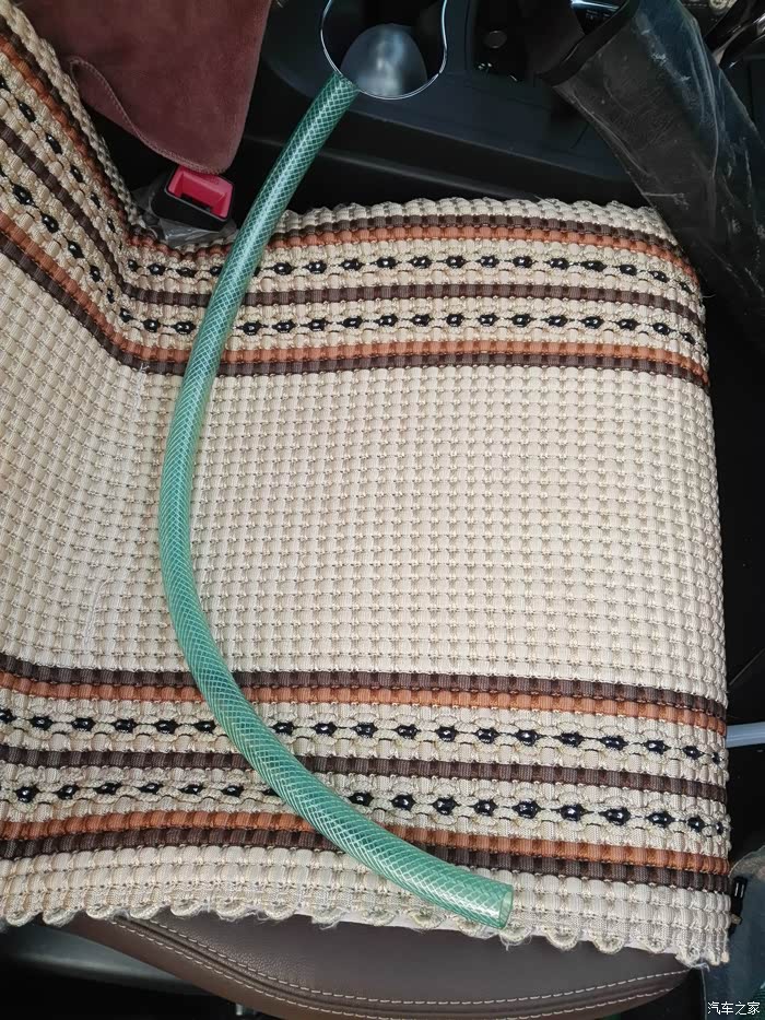

在五金店买了常见的4分网纹管子。1米3元钱。
这种管子有一定弹性,还不是很硬,比较合适。
副驾驶连接好后是这样的。实测排水顺畅,接头处滴水不漏,连接快速,拆解方便。稍有打弯,但是不影响排水。

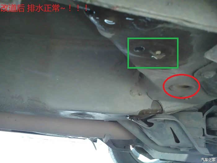

另外说一下管子怎么伸出车外。
红色圈内是个橡胶圈。可以拿掉,这个孔可以通到车架内。
这个孔的正下方就是下图中绿色框内的两个小孔。
这是副驾驶一侧。
下图红圈内是车底的另一个橡胶圈,比车内的要小一点。这个橡胶圈在车内橡胶圈的左前方大约10cm的地方。从车外伸手就能够到。
主驾驶一侧车底的孔在车内孔的右前方。
