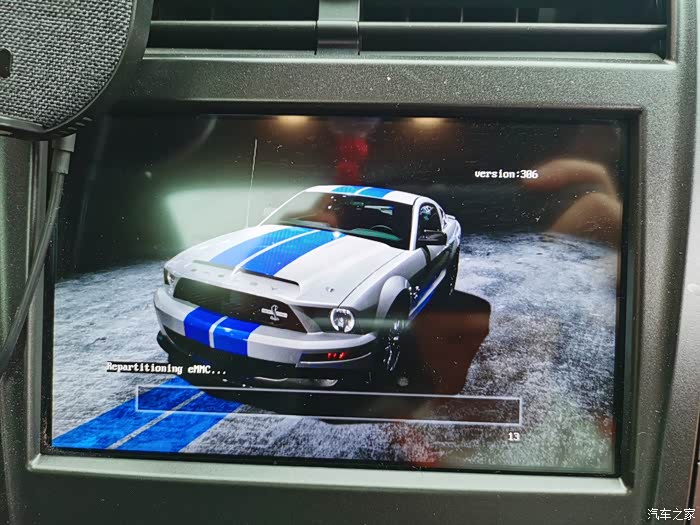

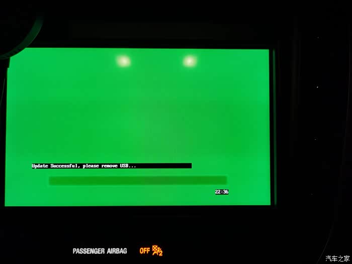

升级过程描述:根据升级配置文件的内容,系统自动完成下列主要内容:为系统硬盘分区并格式化,依次安装各应用程序、导航地图数据、语音导航系统、音效驱动程序等。每一步安装时屏幕上都有相应的内容显示。左下角显示整个安装过程的耗时。背景图片会在FORD、野马和车辆等之间自动切换显示。
升级过程历时约22分钟后,当屏幕显示绿色背景,提示升级完成并请拔出U盘以重新启动系统时,请拔出U盘,系统会自动重新启动,再手动切换为简体中文界面。第一次先升级到3.2

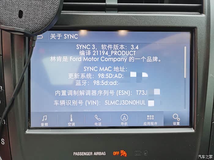

第二次升级到3.4
到此,整个升级过程完成。
