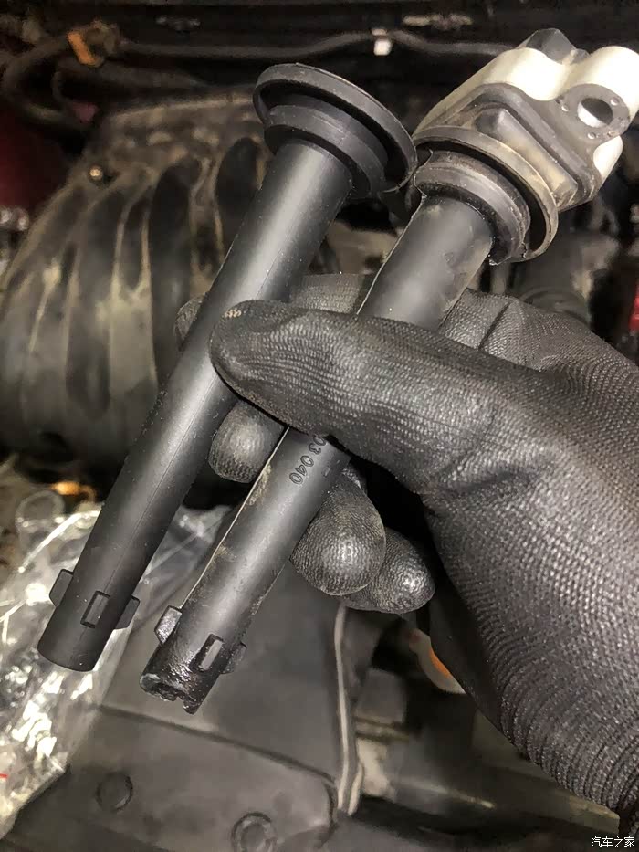

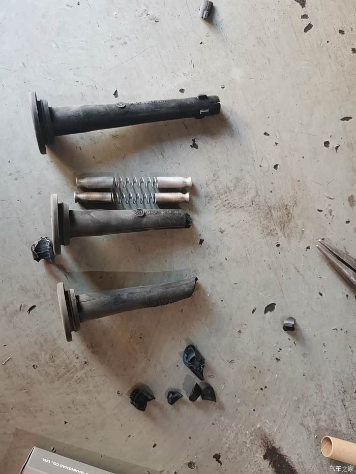

拆下来的旧火花塞,左边的两根弹簧是火花塞里面点火的电线,右边是火花塞的皮套,老化严重,轻轻一碰就断掉了。四个火花塞一共有四根皮套。

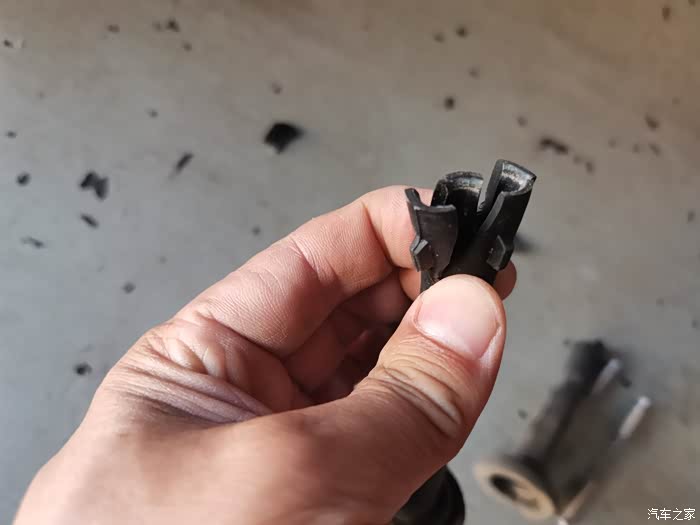

皮套端口已经自然开裂。
最近有几次,车打着之后无故自己熄火了,我原来以为可能又是汽油泵太脏,供油不顺造成的,况且都19万公里了,想着今天把这些都换一下,没想到换完火花塞之后怠速明显的好多了。
皮套扔地上就断成渣渣了

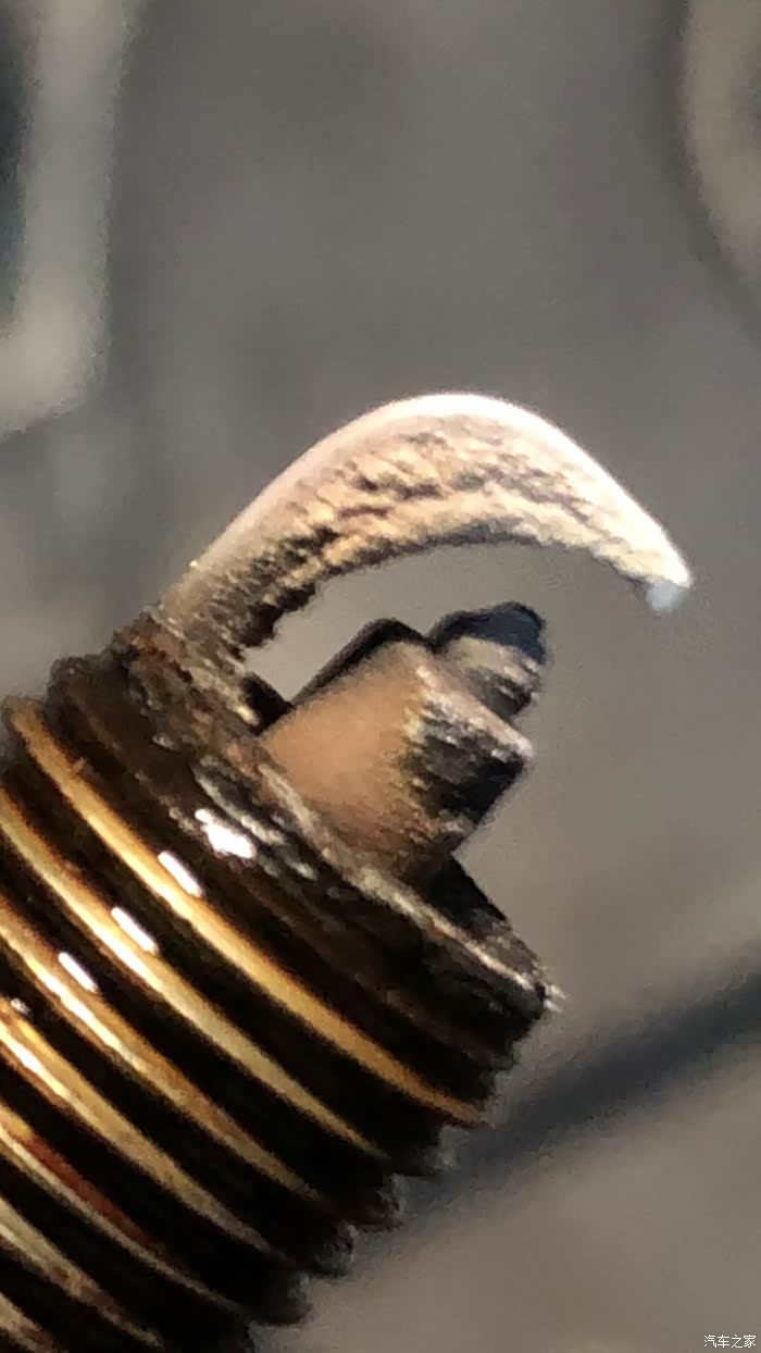

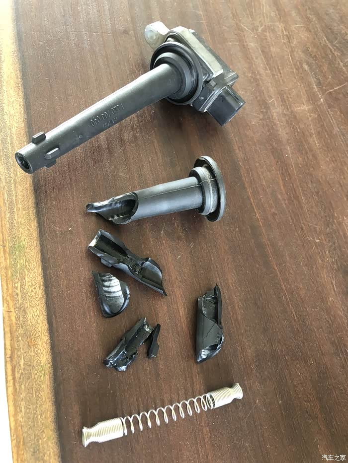

打开发动机后,发现火花塞外边的那个塑料皮套都已经老化的不像样子,那个皮套材质是橡胶的,圆桶形的,结果我的都已经破成四瓣。火花塞上面全是积碳。
这是换下来的旧火花塞,旧火花塞积碳严重

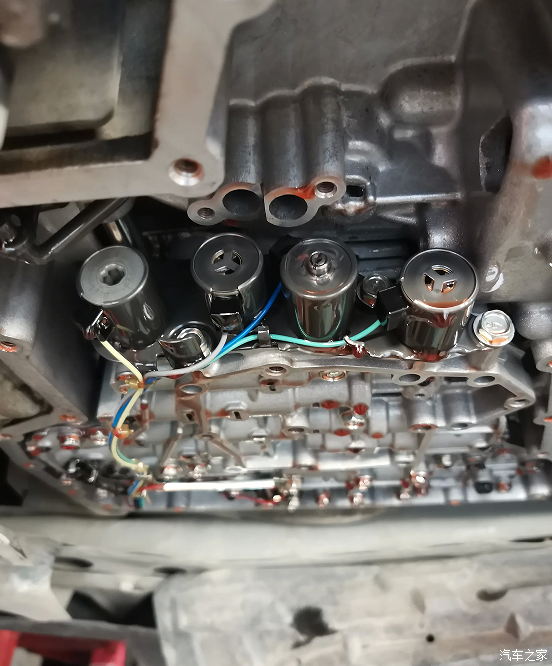

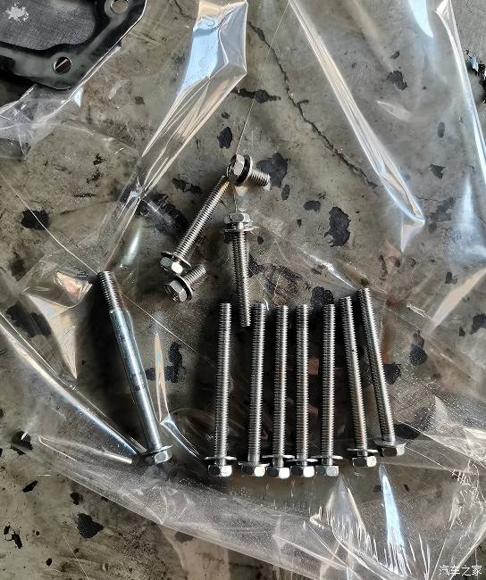

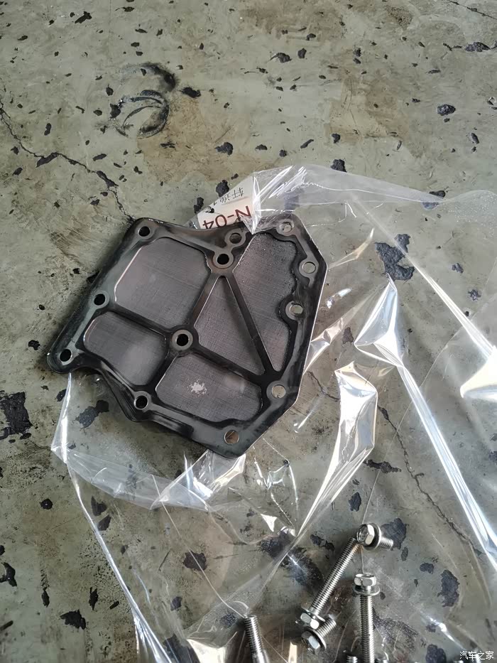

这些螺丝是固定变速箱机油滤网的,建议不要拆,因为不好安装。
这是变速箱机油滤网
火花塞换完就换变速箱机油,给大家一个建议,不要动机油的滤网,因为滤网由七八根很长的螺丝固定,螺母在里面看不到,也不容易固定,实在不好弄,用清洗剂洗一下效果也不错。

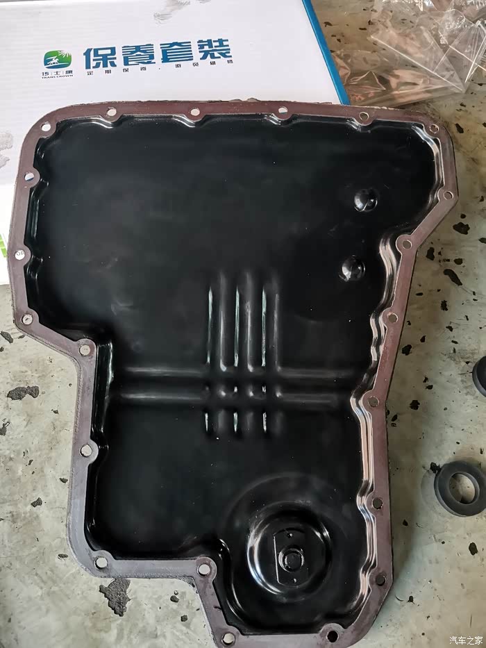

这是洗干净的油底壳
这是洗干净的油底壳,右上角有两块磁铁。
遗憾的是没拍到机油壳里面的油泥,因为我的手上当时全是机油,没办法拍。但是我可以负责任的告诉大家,壳壳里面厚厚的一层油泥,还有铁屑。变速箱是铝合金还是铁的,我不知道,但是他们天天在一起摩擦,会产生很多铁渣渣。都被机油带下来了,就在底壳上。厂家为了防止铁屑又被带上去,就在油底壳放置了两个磁铁,这两家伙上面吸附的都是铁屑。实在脏的不仍直视。
