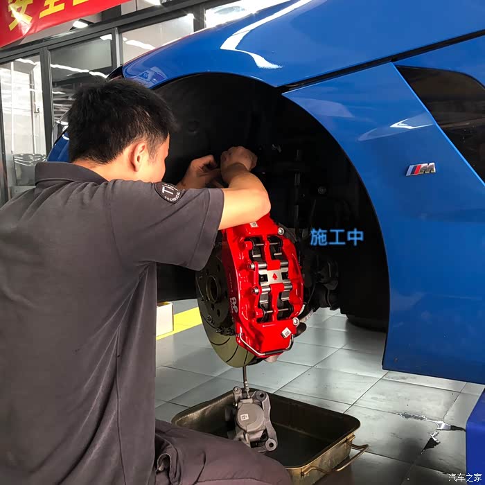

去到当天安装加调试开盘之类的大概2-3h,啪的一下,很快啊😌师傅是以前凌志技术总监,后来到波子做技术经理,前前后后带了12年,看着师傅对于工坊的卫生管理,操作方式是可以feel到井井有条的。后面安装上螺丝打扭矩也是按着说明书来的,拆掉的多余的原厂线控装置也会给你扎好理顺这个就很细节👍🏻

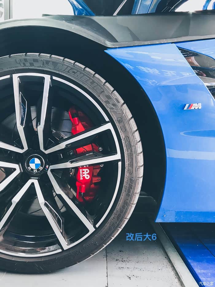

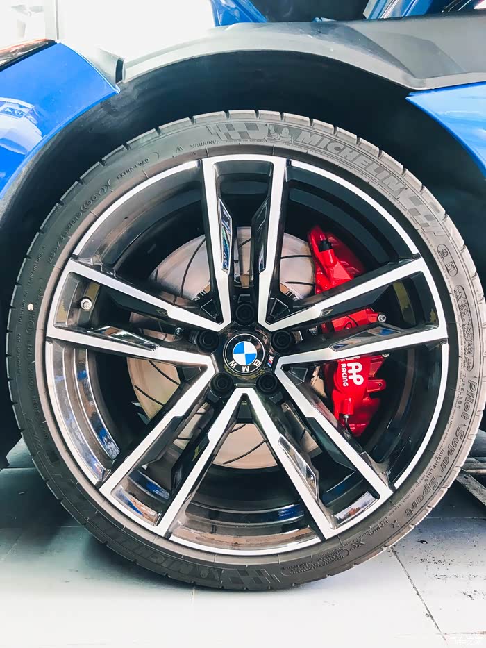

完工之后确实线性也很多,不会突兀的撞墙但是想要更大的制动力直接踩下去又能很好的稳住,真的是改善驾驶体验的一个必要项目。当然视觉效果更加棒了,整个铃就很饱满了,识别度max😎

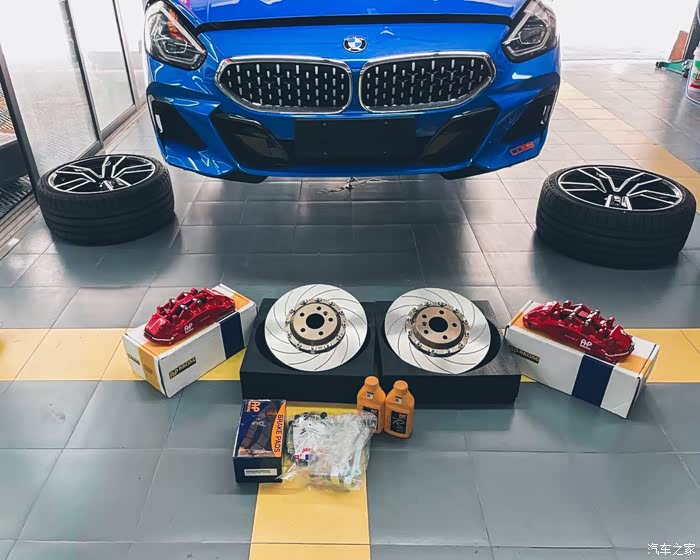

货物到了 准备开干
用的是 CAL 2系列
虽然看起来很大 但其重量却意外轻 更改刹车系统也是可以换来一定的轻量化

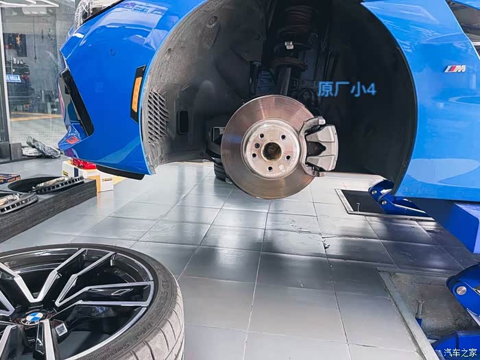

原厂又小又丑

师傅心思细腻 多余的线控给你扎好理顺 跟装pc一样😌

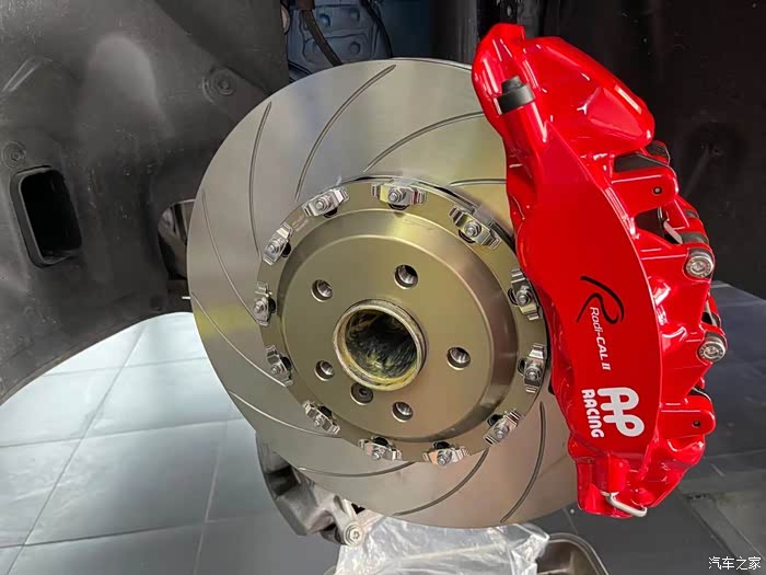

完工
看着心情就好 颜值max
