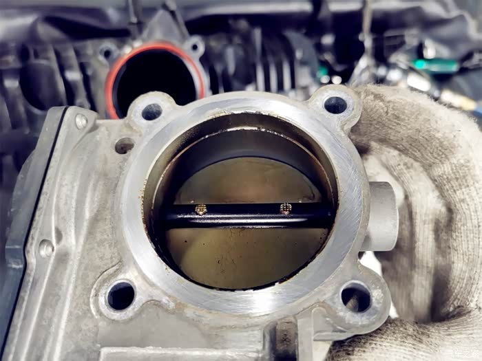

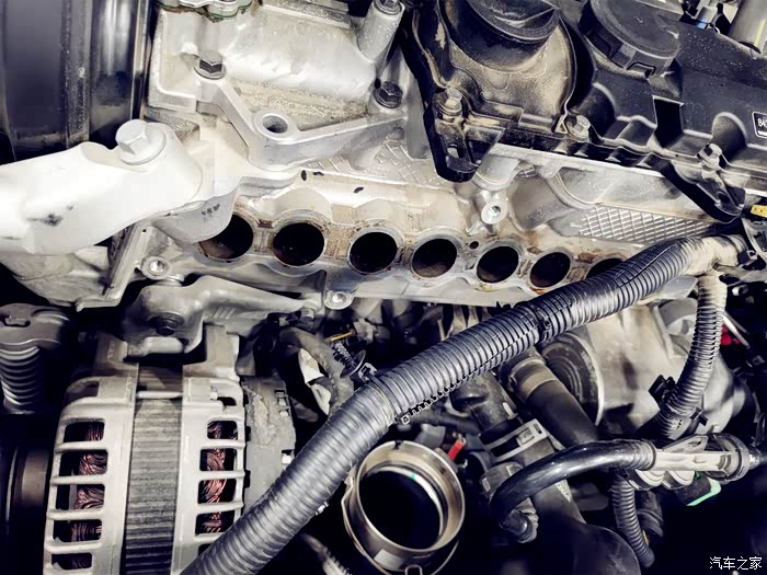

首先,插播一条保养提示:坐标北京,平时西北五环上下班、时常跑山、偶尔进城。里程3.2w公里,节气门状态如下,4S技师建议5-6w随气门室一同清洗。
 气门室外已有明显污渍,但4S技师用手电逐一检查内部,建议5-6万清洗即可。

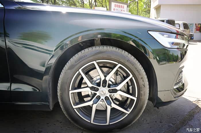

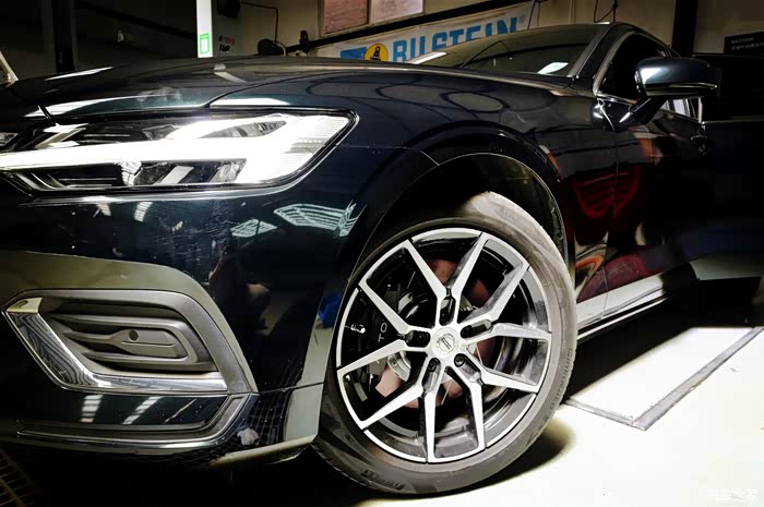

沃尔沃S60自重1700kg有余,在市面上的B级车中已属车重三甲。而T4、B4缩水的刹车,不仅带来了安全方面的巨大提升空间,同时在美观方面也令车主难以释怀。于是,几经考察与周折后我们三个小伙伴一起团购了“国货之光”、“国产天花板”--敏胜刹车。

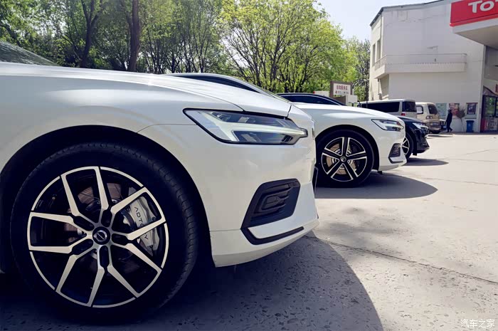

铁锤府上,一大早就收拾出三个工位,给我们罕见的三台沃尔沃一起换刹车腾出地方。铁锤老板也说三台同款一起施工这场面前无古人、后无来者。

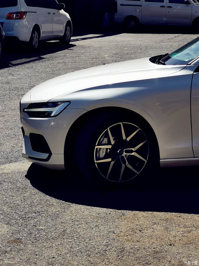

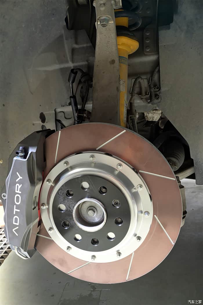

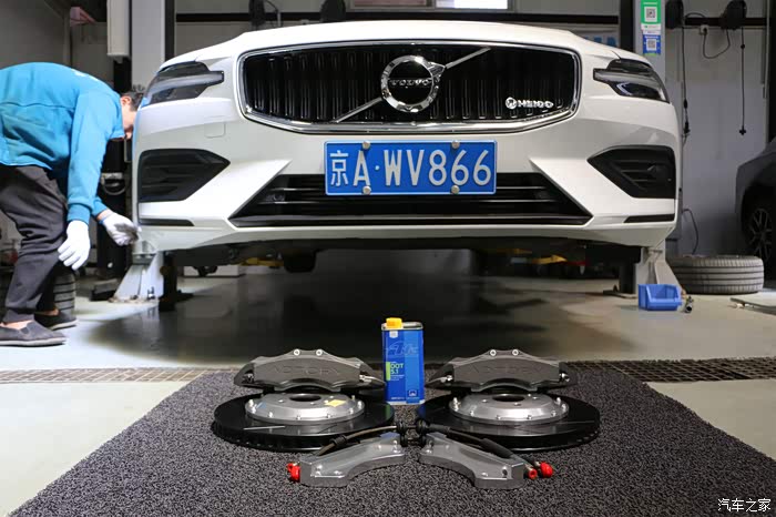

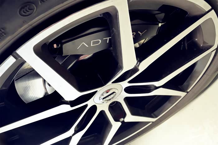

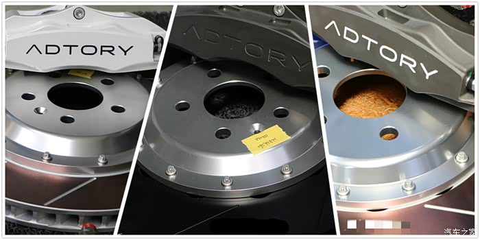

首先出场的是豪华运动HEICO版,选用了A2卡钳配355mm ADR48刹车盘和NR.G刹车片,随套件附送的是ATE Dot5.1刹车油。

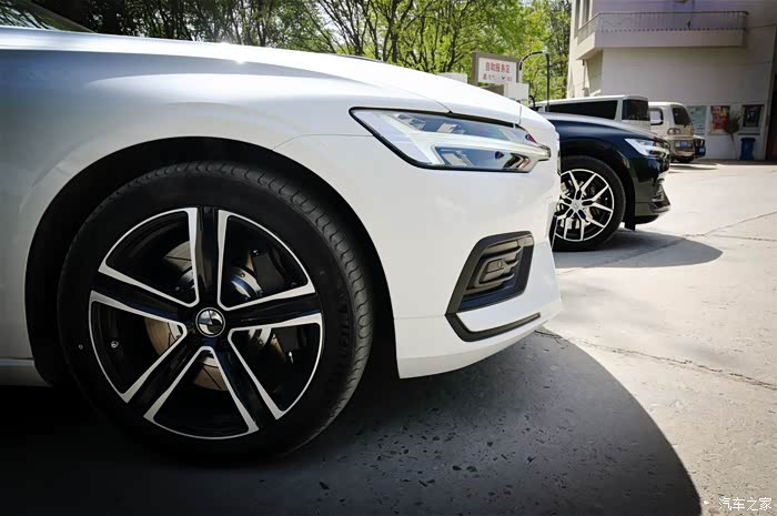

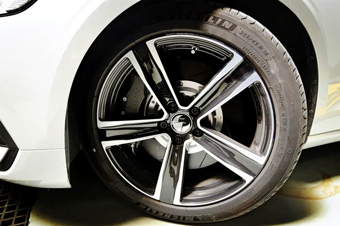

下一位出场的是豪华戴20款运动口罩奶奶绿版,选用了A1卡钳配330mm H.2刹车盘和EBC红片,随套件附送的是ATE TYP200刹车油。

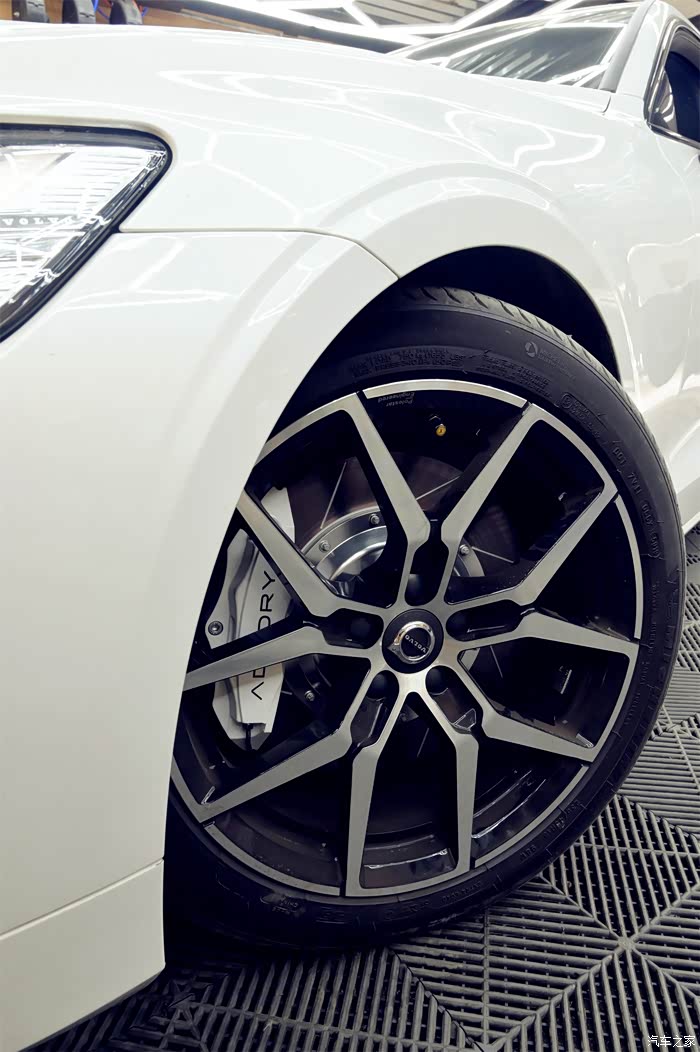

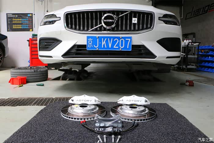

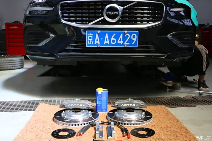

最后一位出场的是黑化豪华北极星版,选用了A1卡钳配355mm H.2刹车盘和HyperSS刹车片,随套件没有附送刹车油,而是敏胜在京东下单到收货地址的ATE Dot5.1刹车油。结果京东小哥送错地址了,好在铁锤老板胆大心细给找了回来。

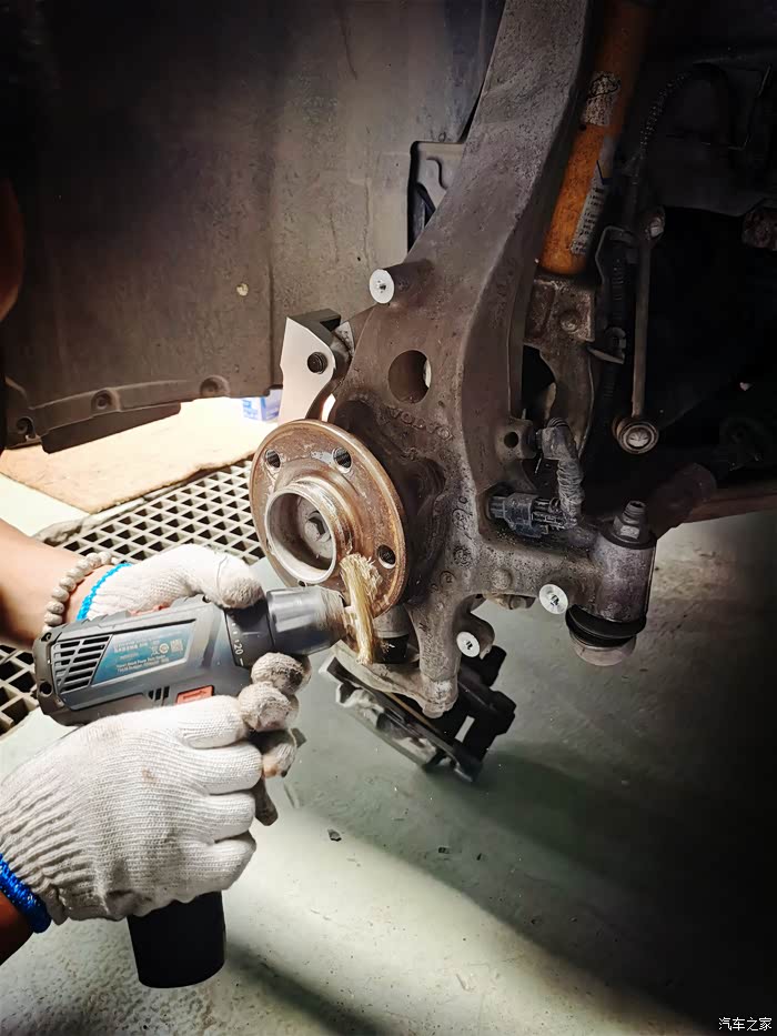

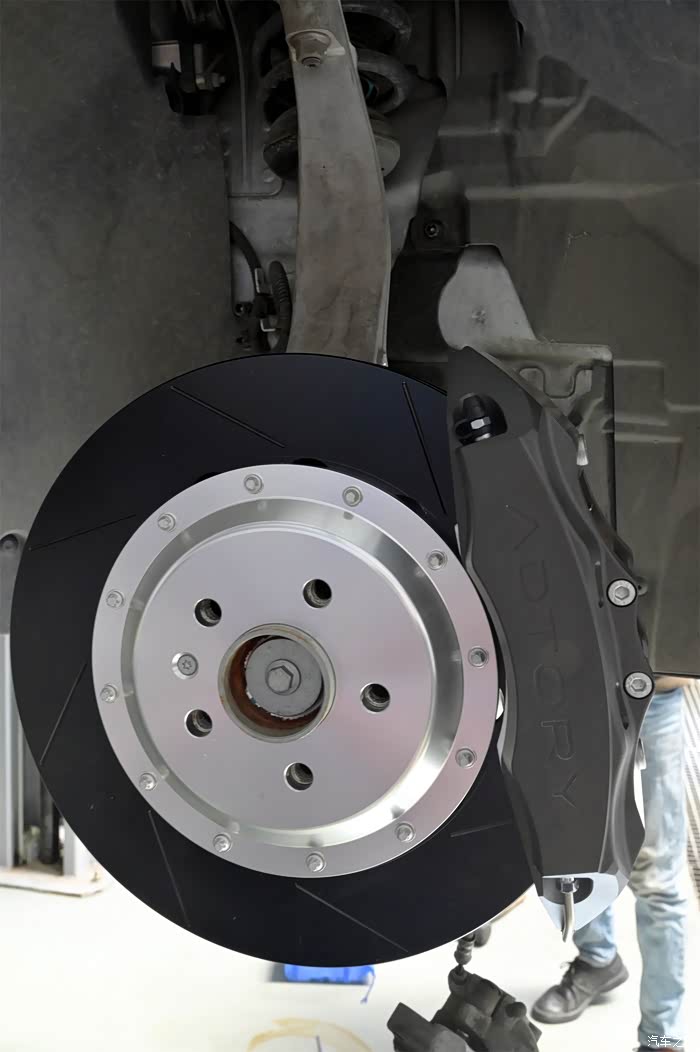

话不多说,三辆车停好,拍照完成就立马进入了施工阶段。换刹车盘,一定要有除锈、防锈的操作,别看这小工具很普通,可京车会、途虎、天猫和一些连锁养车机构就是没有。小哥仔细检查了刹车盘挡泥板和螺钉与刹车盘是否接触,最后决定裸奔。因为改装刹车套件的合头都是7075铝合金材质,所以不会与轴头的钢粘连,抹不抹防锈膏都可以,网上提到的是给一体式刹车盘的建议,做好清洁后必须抹防锈膏,否则四五年再拆时可能得上脚踹、上大锤抡……
按照标准扭力要求,上紧桥码的4个螺丝。由于设计问的原因,我的EBC红片一点也露不出卡钳。
A2的刹车片在内侧能露出一条,在确黑的低调中吐露出一丝炫耀。
理论上应该先调整盘片的相对位置,再彻底上紧螺丝,但现在的加工精度很高根本没有活动旷量,经检查,刹车片完整覆盖刹车盘的摩擦面,只内外侧各有一丝作为磨损检查线。

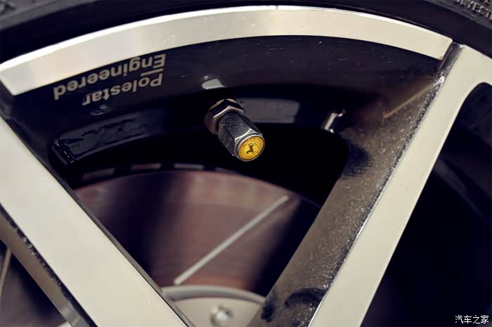

这里要在此吐槽一下,北京那个车极速的南店坑害老车主,一套途虎同款的气门嘴(各大平台不超过40元)竟然坑了彪哥300余元,说换轮毂必须换气门嘴,原轮毂上的不能用了。。
经过总工试车、开盘,技师检查确认,三台车找了个空地,交换了车辆感受其它搭配的脚感,就此别过。
目前总结,四活塞的A1配355mm盘是最实用的改装搭配。锻造多活塞卡钳提升了散热、美观和制动曲线(也就是脚感),搭配的HYPER.SS刹车片虽然比原车的刹车片面积差不多,但低金属配方把摩擦系数提升到了0.42-0.48,远超原车分泵能匹配刹车片的最高摩擦系数0.40。
355mm的刹车片匹配18寸轮毂非常完美,而且对比原车296mm的缩水刹车盘,即使卡钳和刹车片不变的情况下力矩也提升了20%,比T5的322mm刹车片也提升了10%的力矩,制动效果的提升不言而喻。
六活塞的A2配355mm盘,更突出美观和激烈驾驶的制动性能。对卡钳来讲,一大遮百丑,虽然造型相似,但六活塞的霸气感远远超出四活塞。不知道敏胜出于什么原因给马总监临时抓来了最硬的ADR.48刹车盘,也就匹配了稍微软一些的NG.R刹车片(一软一硬才是最完美的搭配),采用N.A.O材质,摩擦系数0.41-0.45也明显大于Dixcel M片的0.4。经过马总监不懈地磨合,已经摸清了A2的脾气,也正符合豪华中带着运动、运动中带着豪华的调性。
正因为一软一硬才是最完美的搭配,起初我们下单订的都是适合走街的CR盘。谁知道最后发来的都不是CR盘。
H.2刹车盘已经属于竞技可用的级别了,我还配了摩擦系数标称0.5的EBC红皮,在磨合阶段轻踩刹车确实有硬擦硬的尖叫声。现在已经磨合了700公里,异响基本消失了,脚感比之前dixcel M片配322mm、296mm划线盘都要扎实,毕竟比原车296mm的力矩增加了11%。
