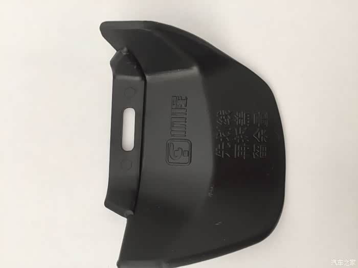

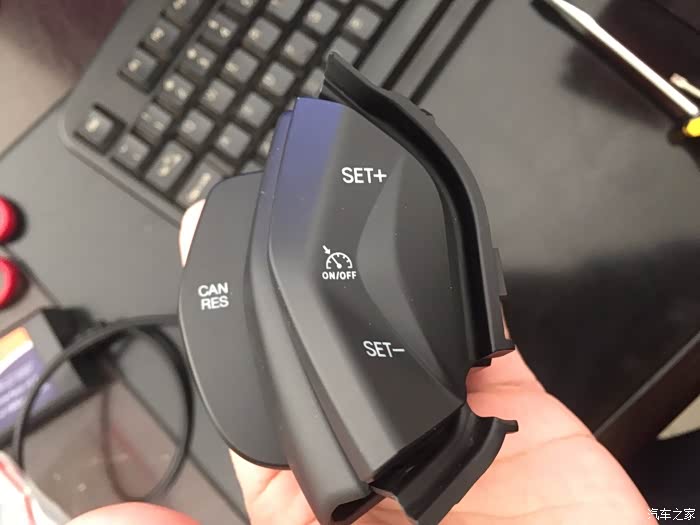

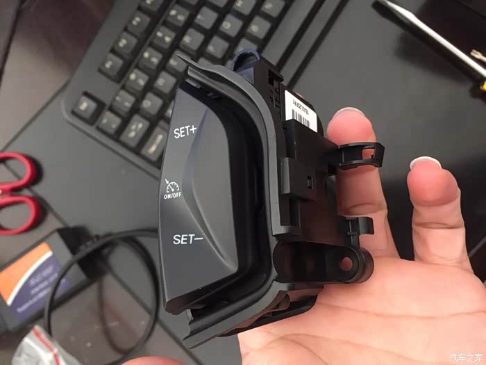

巡航模块,有带外边,特意叫卖家配的。新生产的模块都不带外边了。
质量还可以吧,感觉就是原厂的吧。
店家赠送的切割靠模,挺标准的,切割时候还是要留一点。

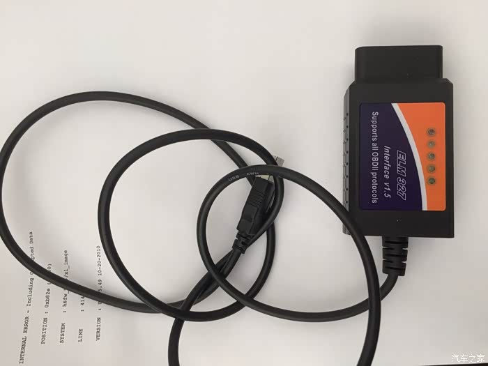

刷隐藏数据线,没有这个不行的。

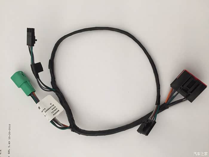

买的原厂线束,不要破线,直接换一根。

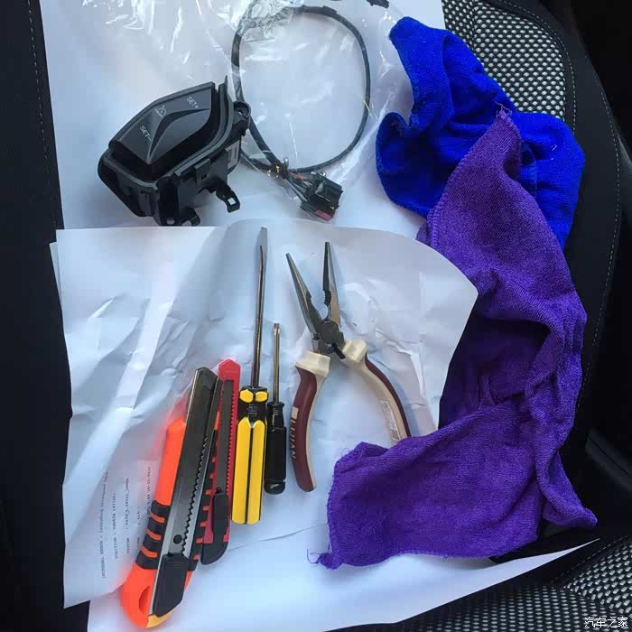

工具
装垃圾用盒子。

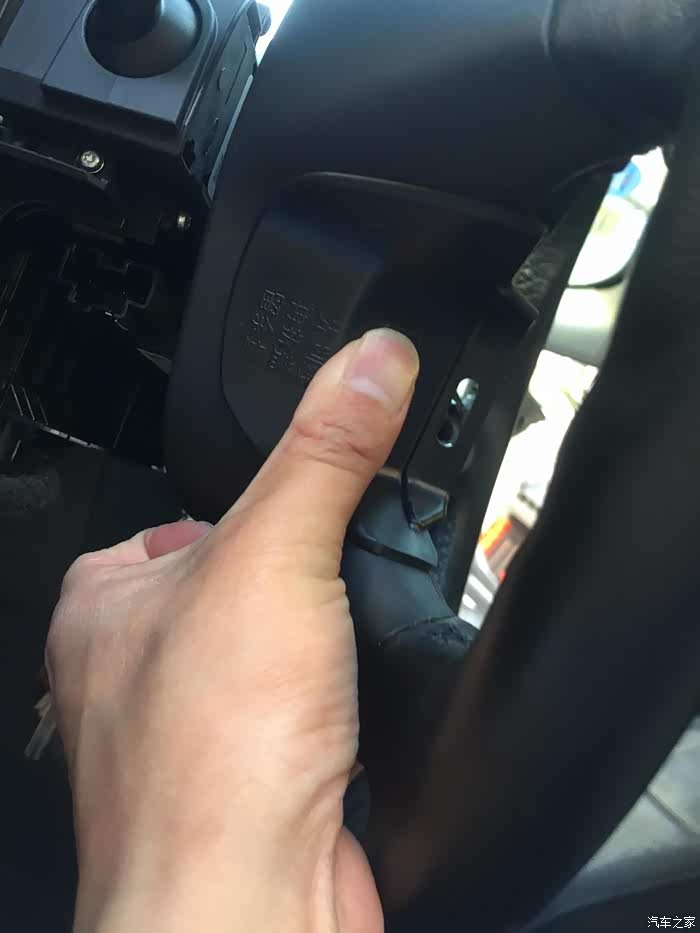

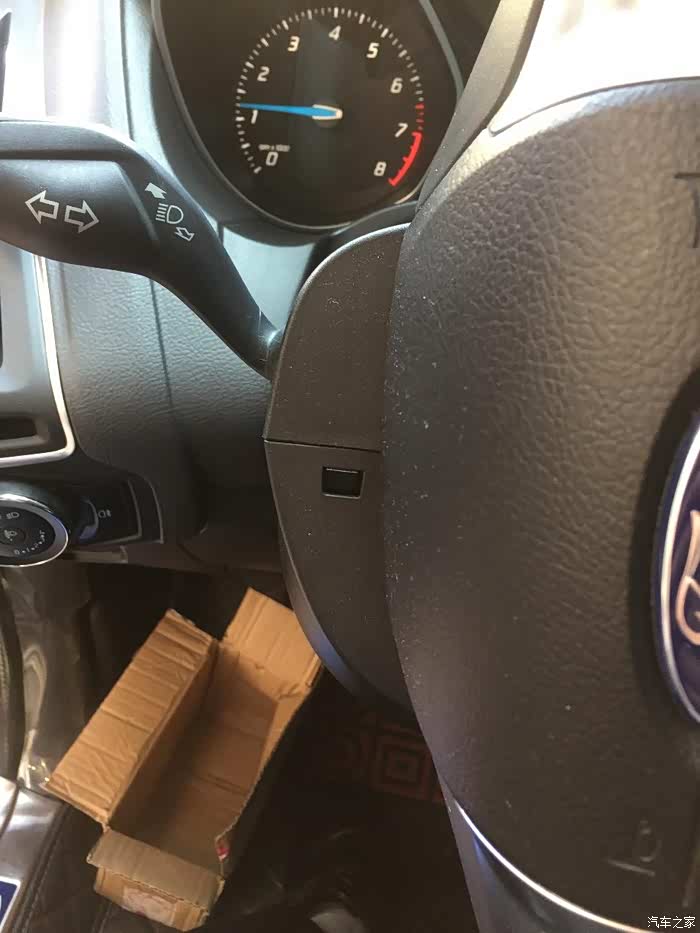

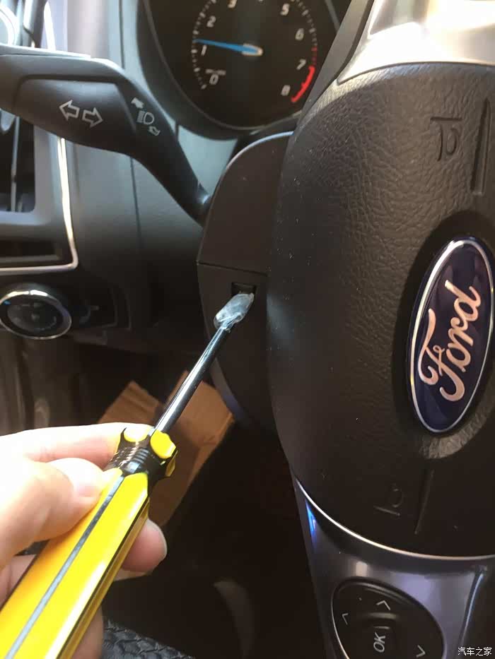

启动车子,轮动方向盘。

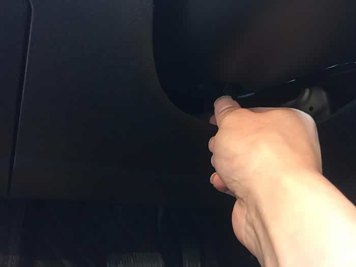

用起子轻轻撬一下就出来了。

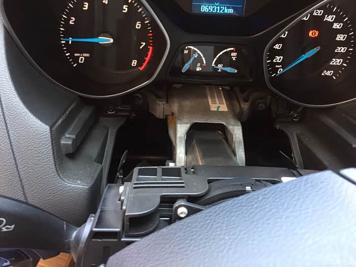

两边都撬了就把上盖给拆下来了。

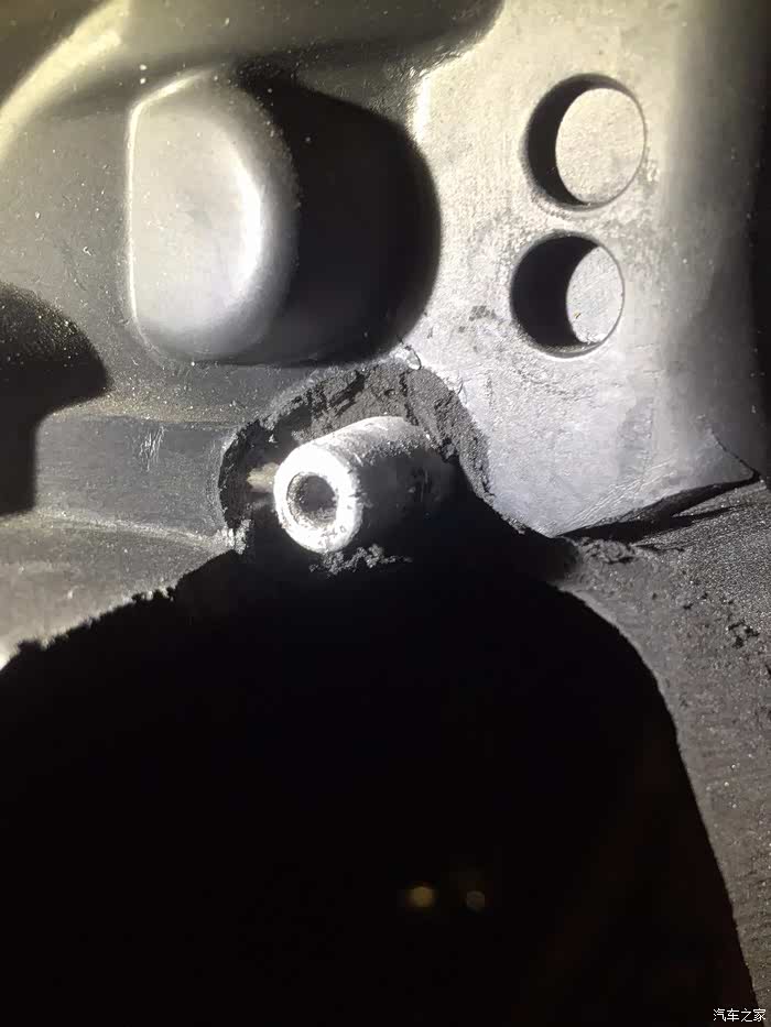

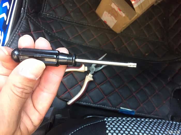

拆下盖就有点费力了,送的6角起子太短了,不好操作。费了很大的劲,用尖嘴钳夹着才拧动了,建议买把长的。
短小

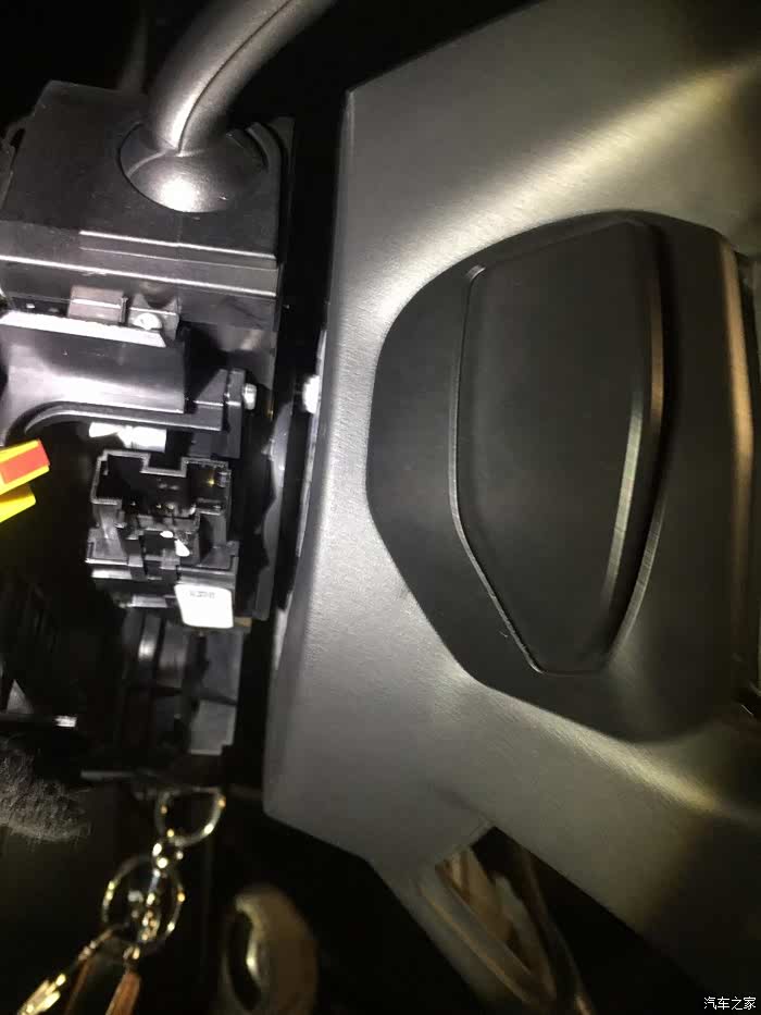

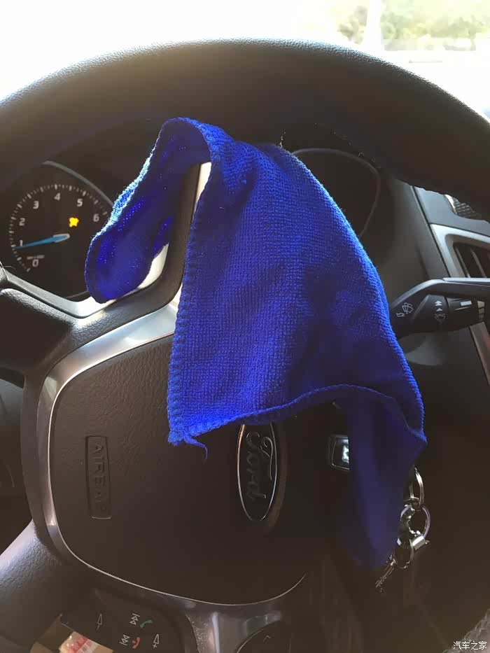

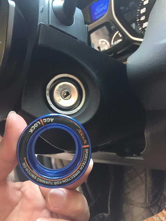

钥匙圈也得拆掉,新车的时候就装上了,用了6年多了,之前有用钥匙套,装上这个会摩到。

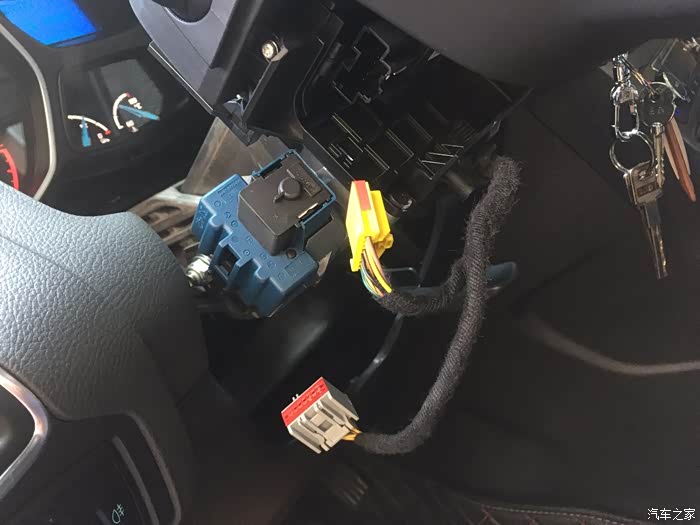

拆下盖板就为了拔这两个插头。容易,轻轻一拉就出来了。

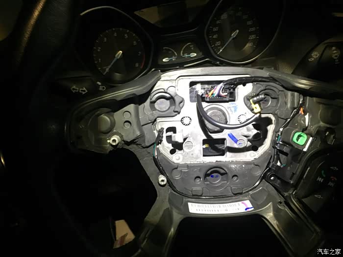

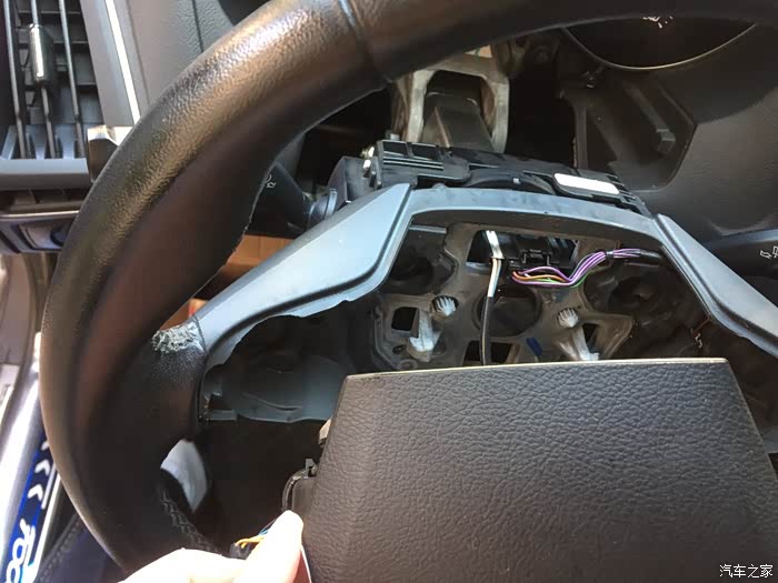

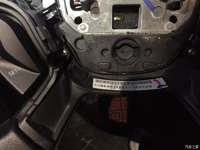

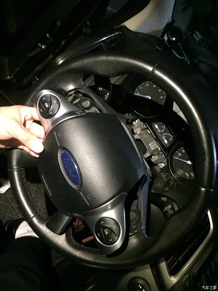

拆气囊盖拆了半天,网上看要领没掌握好。所以怎么拆没有拍照片了,可以网上找视频。两边都撬开后,气囊底部要往上一提,盖子就起来了。
不能太用力,前面有插线,慢慢的拔掉气囊线和喇叭线。
黄色这个是气囊线
绿色这个是喇叭线与多功能控制线

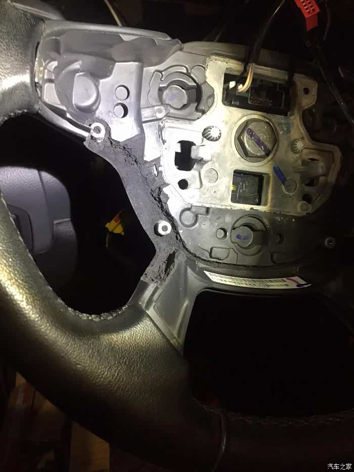

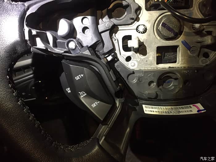

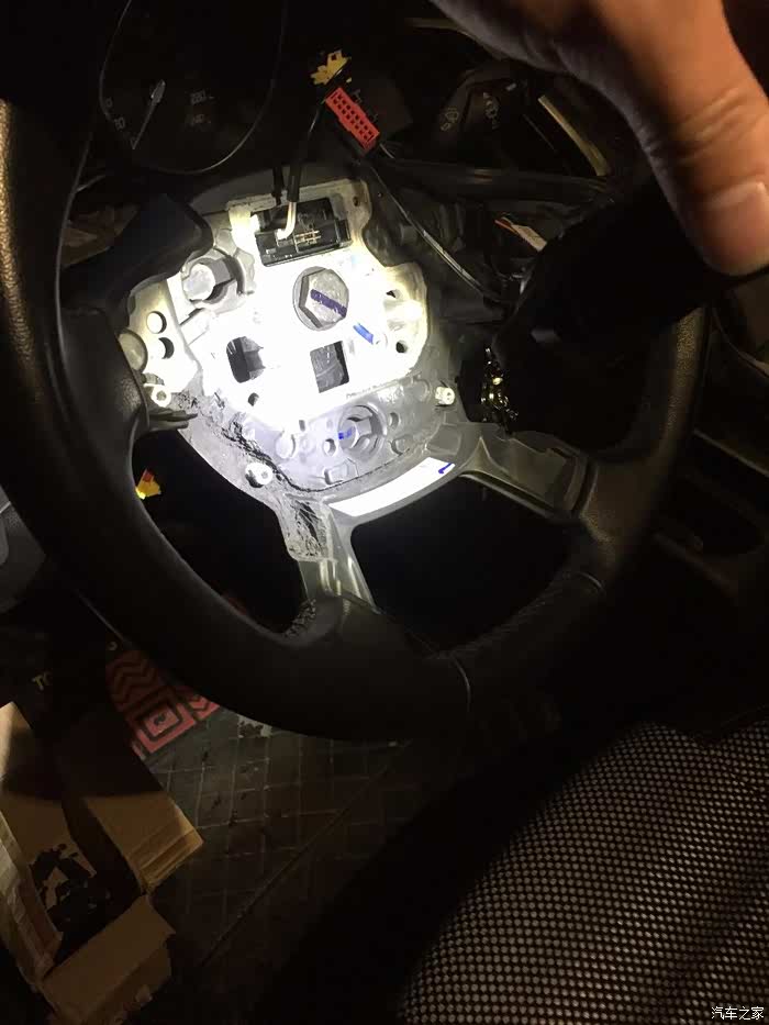

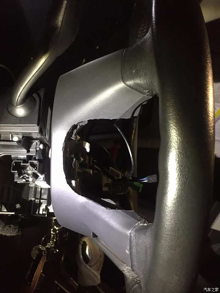

先划线再拆盖留余量,到今天发帖子才看到,我都拆了才划线。还好后面也切的刚好。

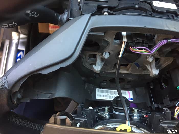

一点一点切割
线槽也给挖了,是用尖嘴钳施工的。
侧面也拍一张

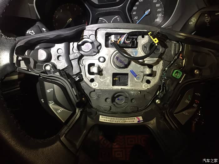

把模块套上看看
侧面可以吧,没有多切

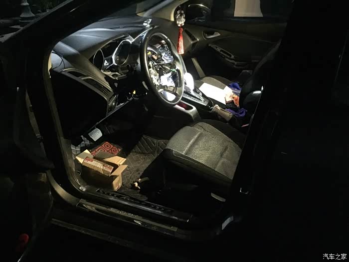

一个人施工,天都黑了。

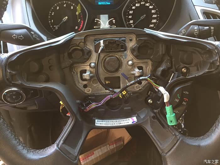

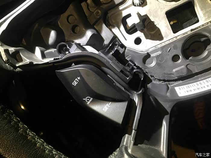

这个不带内丝的,用卖家配的螺丝直接旋下去。
线塞上去试试
插上线,锁上螺丝,完美
两边对比,感觉还不错
把气囊盖线头插上,对准盖上去

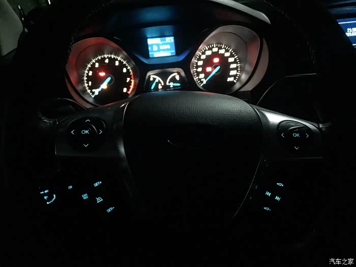

插上刚才下盖板的两根线,巡航灯亮起来了。其它也正常,高兴。

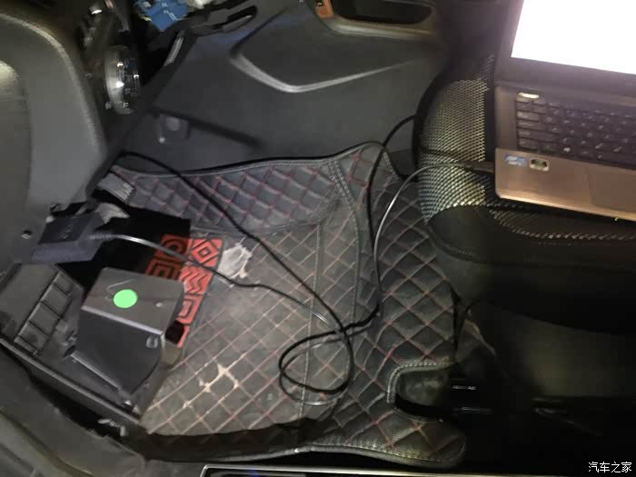

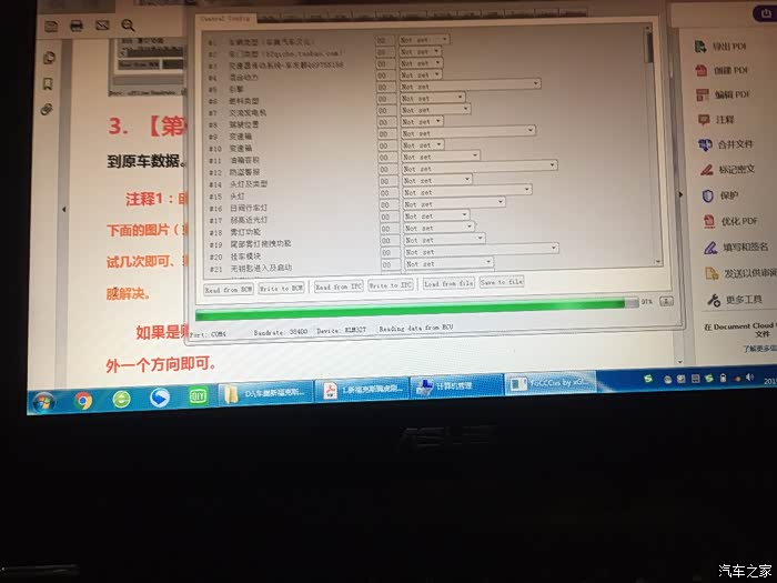

电脑安装好驱动,下载好刷隐藏程序,连接上车子,开始刷。
按教程,开始刷隐藏,刷成功后电脑蓝屏了。
试下定巡功能,方便多了。

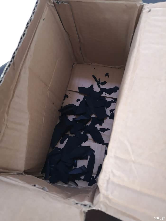

割下来的废料

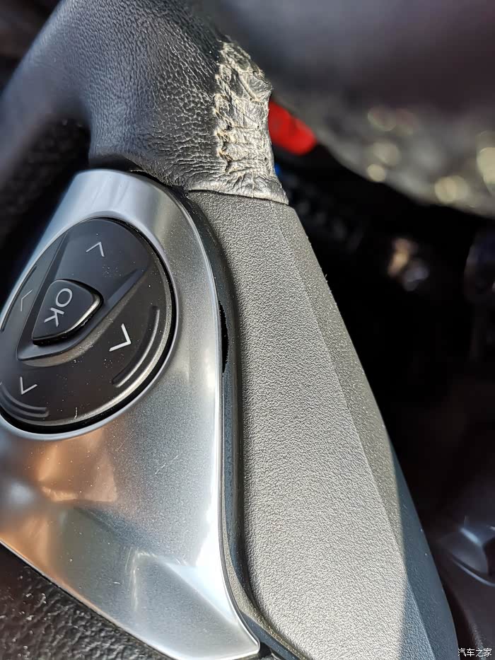

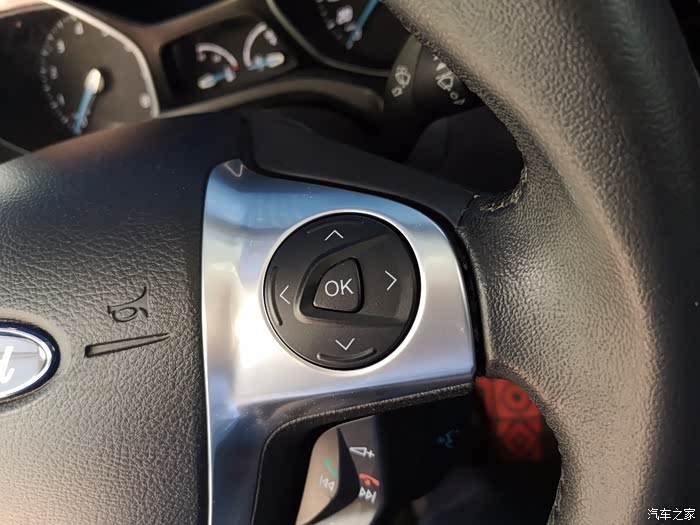

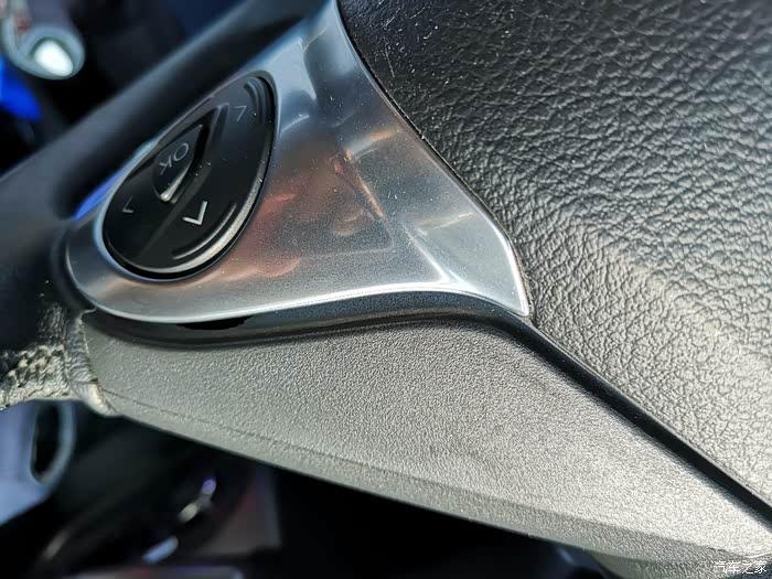

安装好,感觉这里缝隙变大了,不知道是不是原来就是这个样子。车友们给看看原车就是这么大吗?
左边上部
右边上部

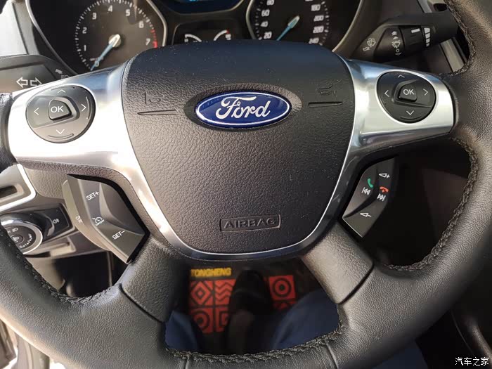

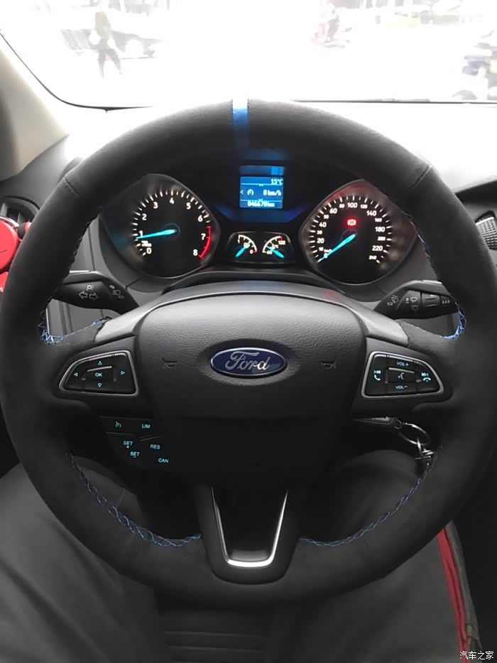

忙了几个小终于完工了,刷隐藏的时候,顺便刷了遥控开启天窗,胎压,自动落锁功能。
装上定巡方向盘好看多了,两边对称。

 多功能键旁边缝隙哪个车友有空拍个照片看看,到底是不是原车就这么大。
