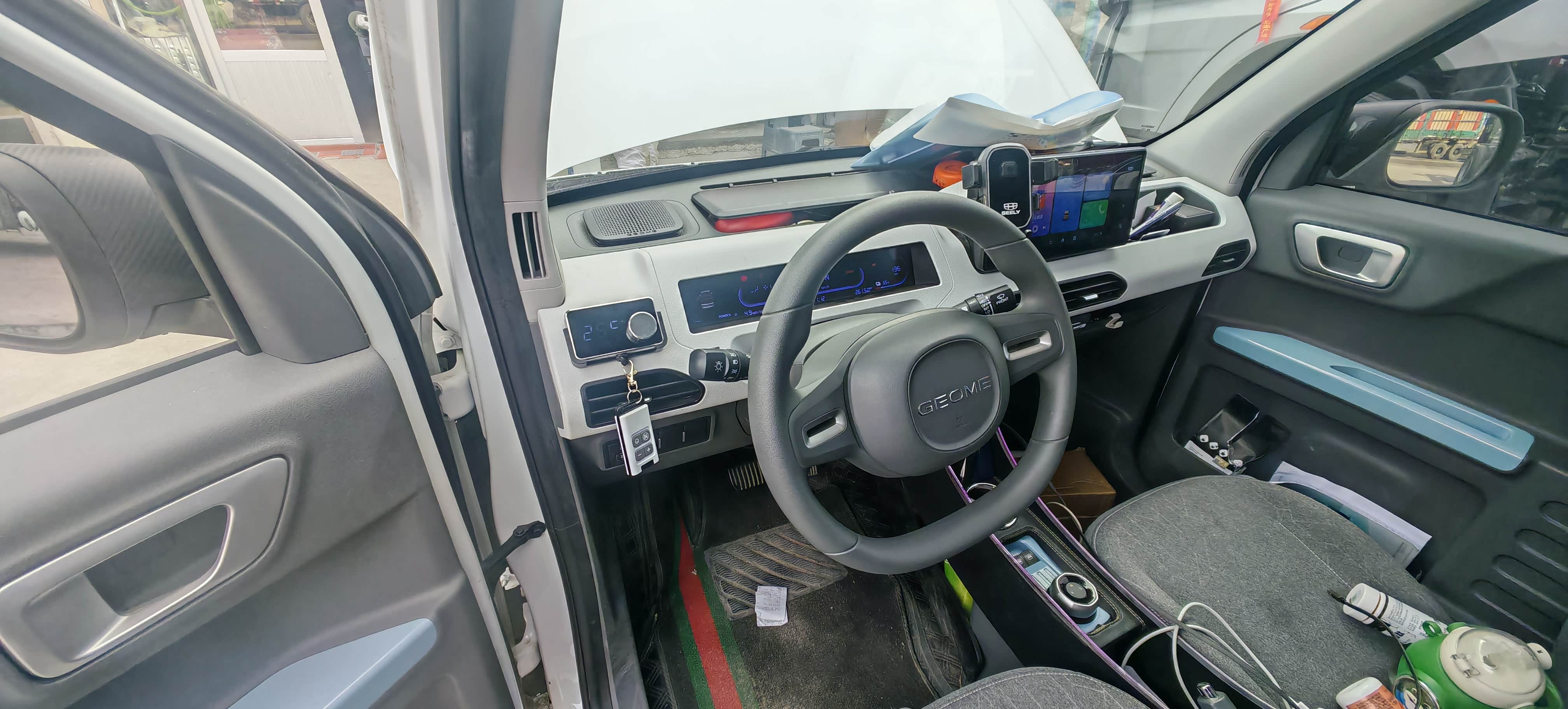

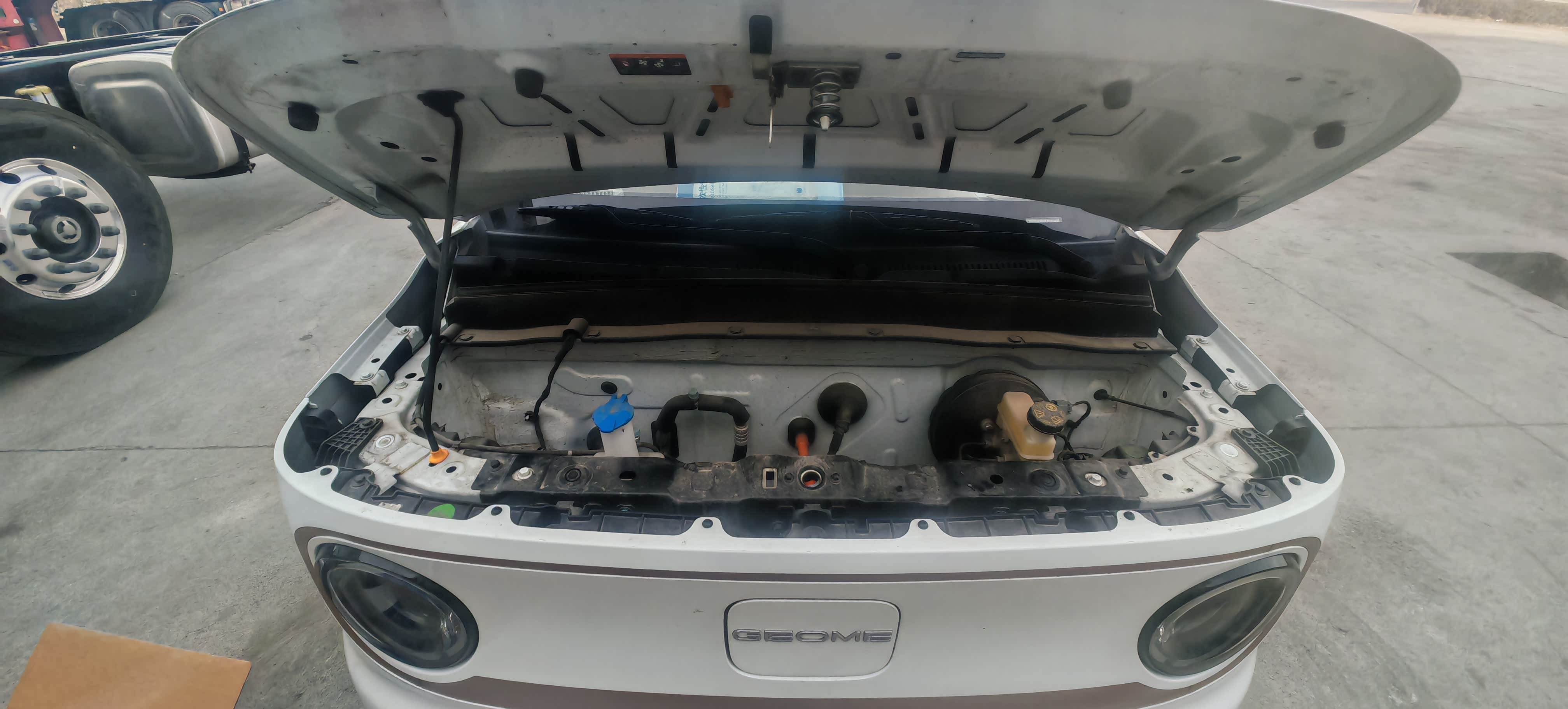

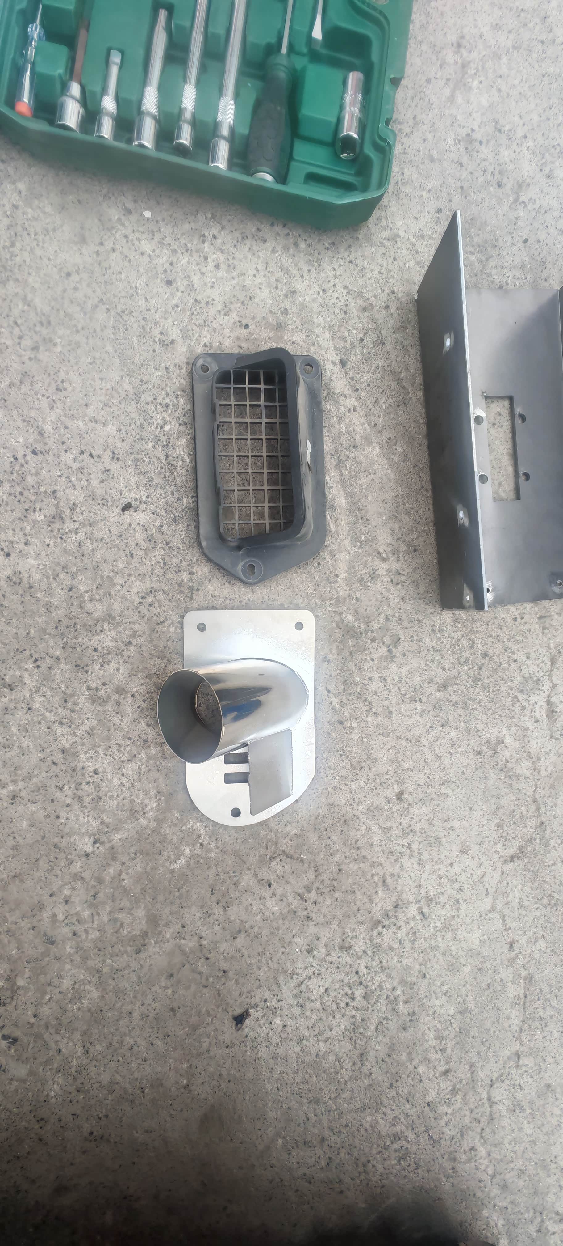

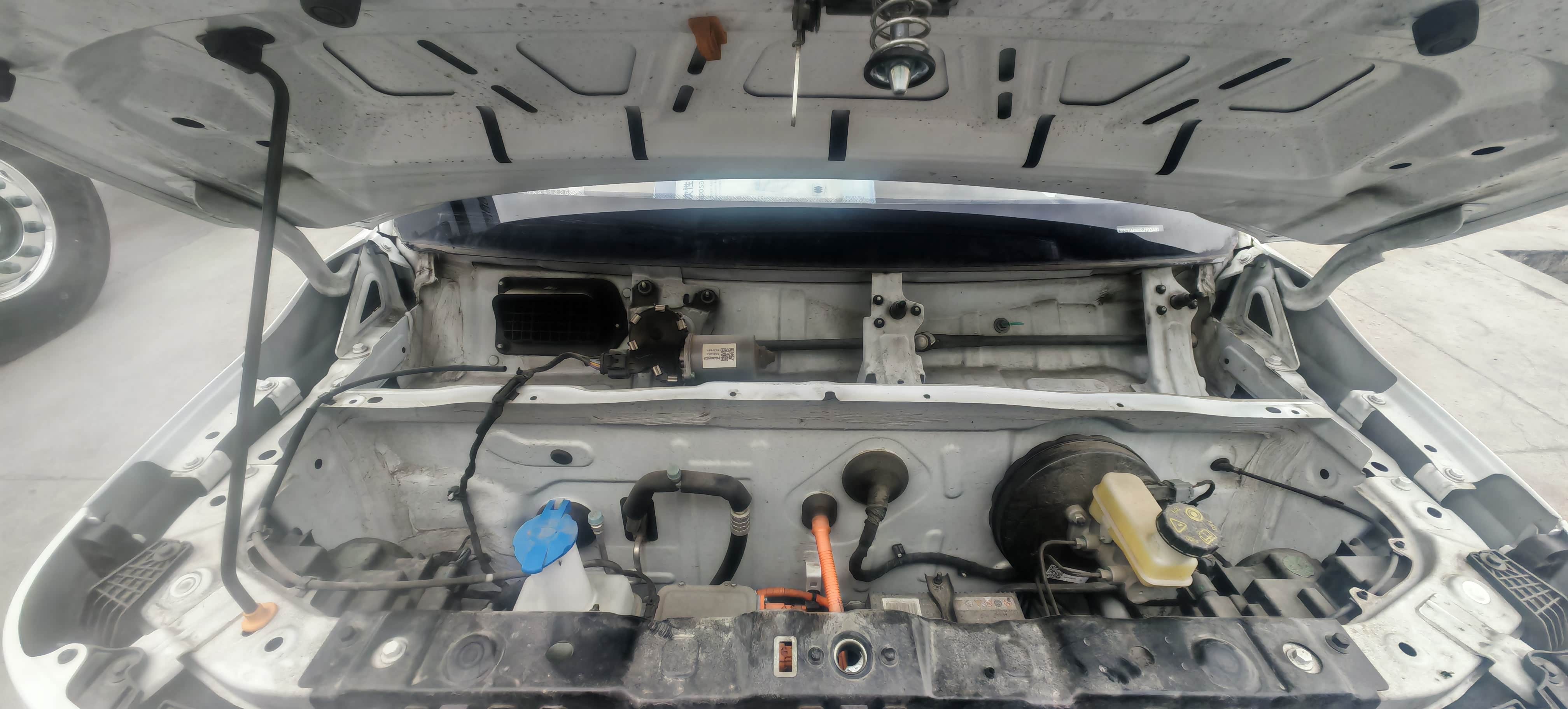

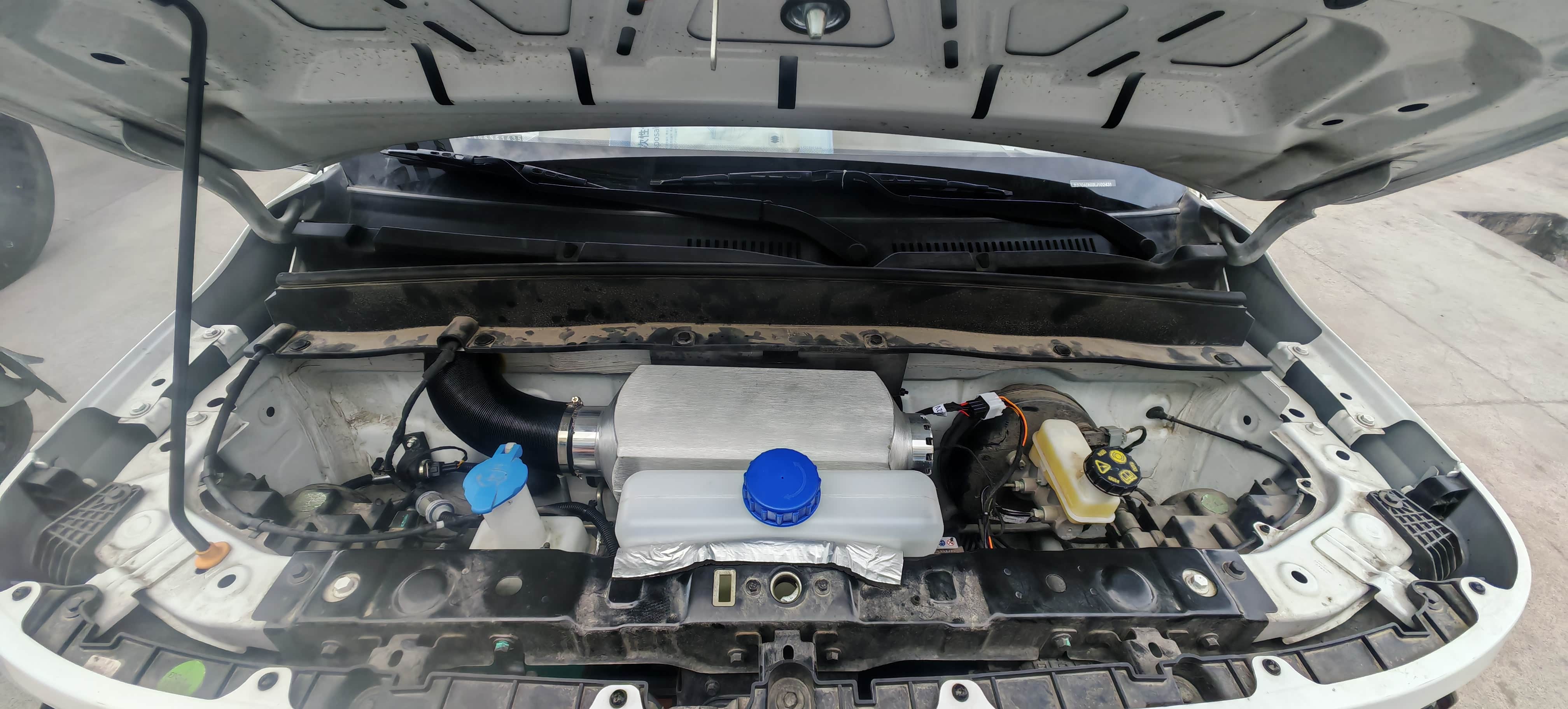

而且,它的安装也非常方便。我找了专业的师傅,师傅说这款柴暖是专车专用支架,直接就能稳稳固定,完全不用担心晃动或者不稳的问题。连接柴暖与油箱的油泵安装也很顺利,一整套系统只接正负极两根电路,从原车电瓶取电,完全不破坏原车的任何线路,简直太省心了,原车的质保都不受影响~

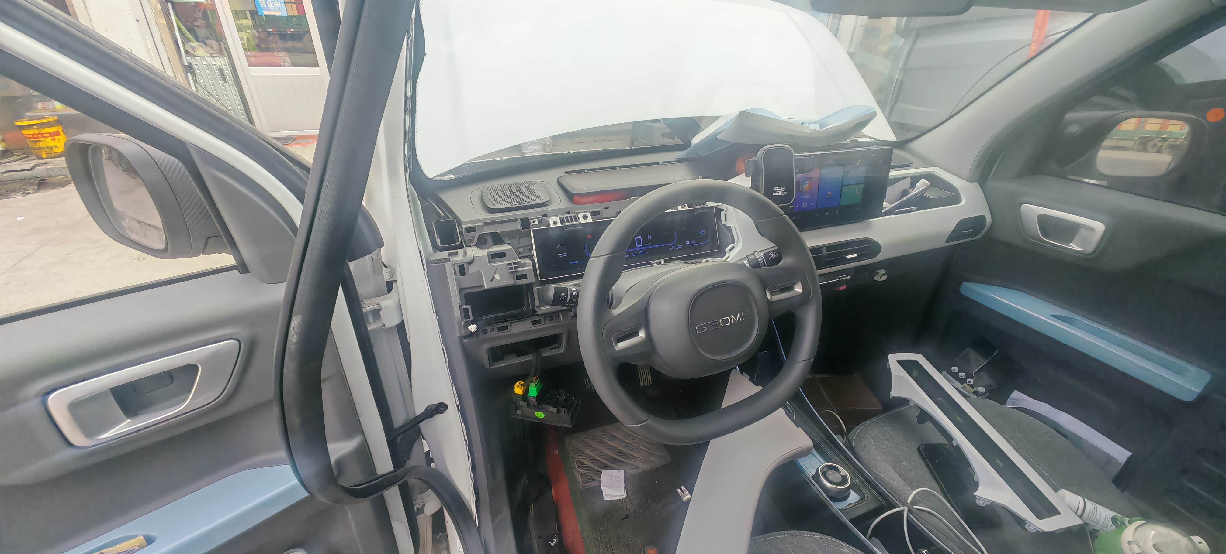

车内控制开关我安在仪表台的左侧,操作特别简单,中间是开关机键,左右是风量加减以及温度调节,长按还可以切换模式。除了这个控制器,还配有一台遥控器,坐在车里任何角落都能轻松操控,这设计也太人性化了吧!
走原车风道的好处也很多,原车的空调可以调节风量,也可以调节吹风的方向,这样一来,暖风分布更均匀,每个角落都能暖到。我还装了5升的柴油油箱,加一次油能用好几天,算下来比开原车暖风划算多了!
不过大家在使用柴暖的时候,一定要注意安全。排气管一定要远离驾驶室,避免有害气体进入车内,排气口要朝向后方。最好再配一个一氧化碳报警器,这样用起来就更安心啦。
