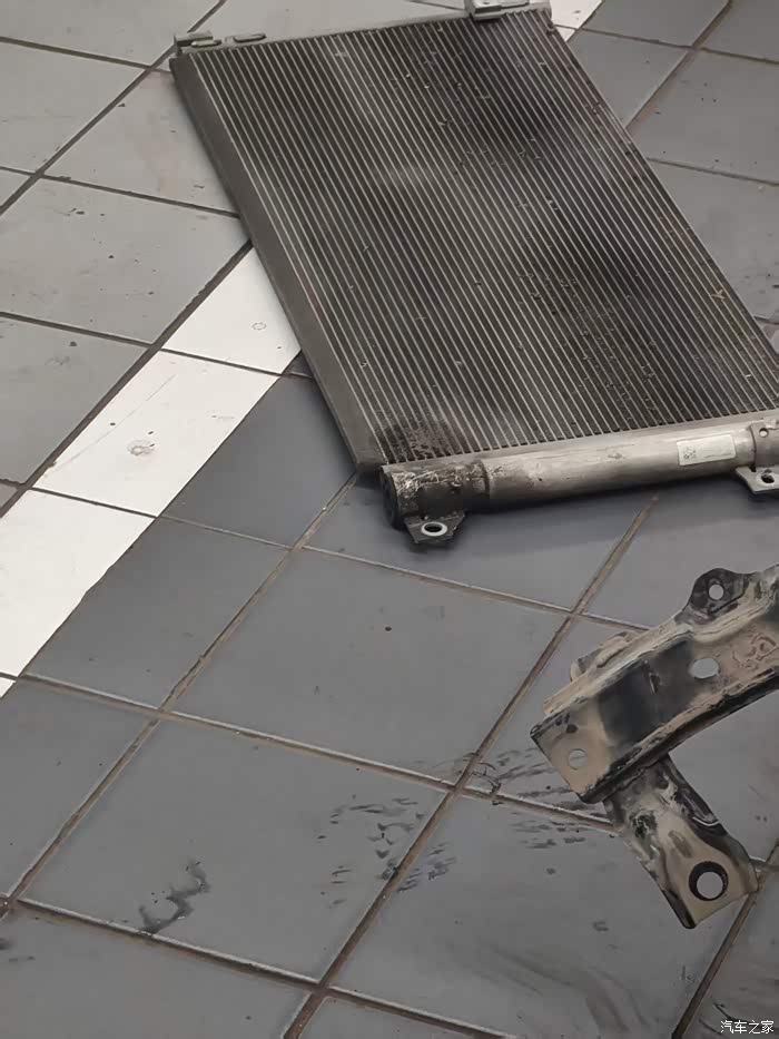

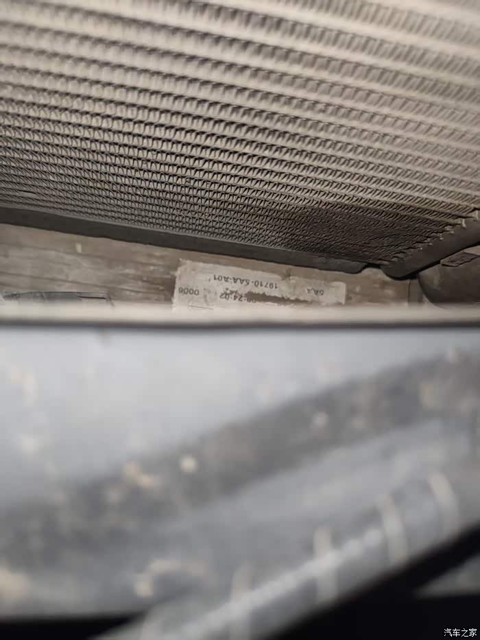

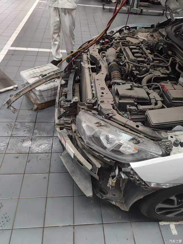

我的车是16年刚上市时买的,21年的时候发现空调不制冷,检查说没氟了,就加了氟,没想到第二年又漏完了,就这样每年一加,后来在网上搜索发现大部分漏氟原因是冷凝器干燥罐堵头泄露,可是车都9年了人家还管吗?抱着试一试的心态在车质网上投诉了一下,车质网工作人员还打电话过来询问并将问题反馈给4S店,不多久接到4S店电话,4S店说过了质保期了只能自费维修。又过了几天车质网工作人员进行了回访,我说人家不管了,车质网工作人员说他反馈给厂家,几天过后4S店就有人联系我说给我质保空调,只要是堵头那里泄露就给我免费维修。凑了个时间去了4S店,检查发现就是堵头泄露,4S店进行了免费维修,至此空调漏氟完美解决。真是没想到这么久了还可以质保维修。
