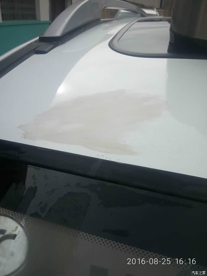

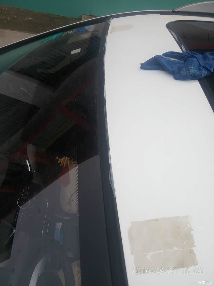

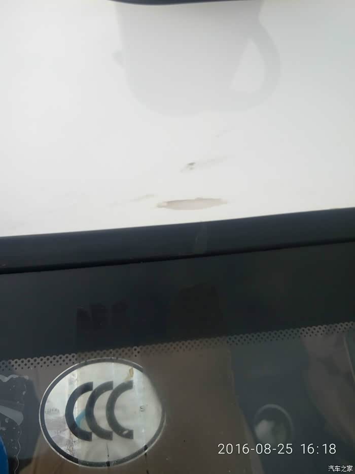

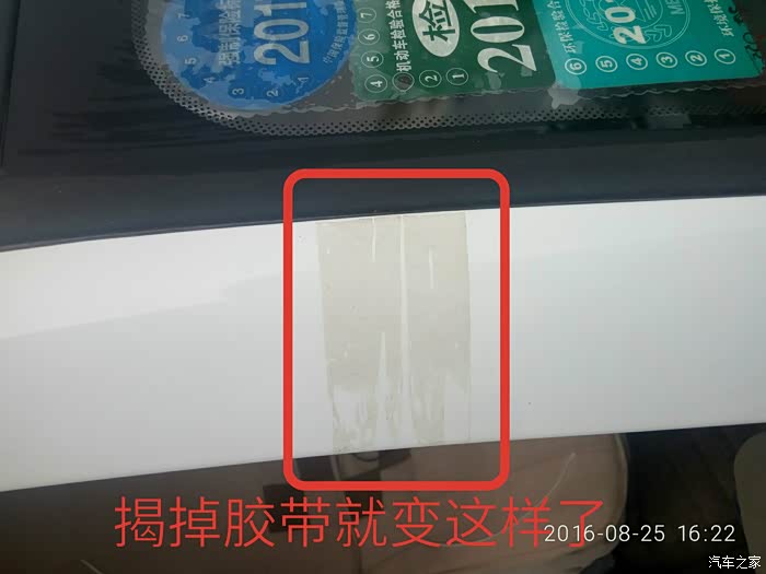

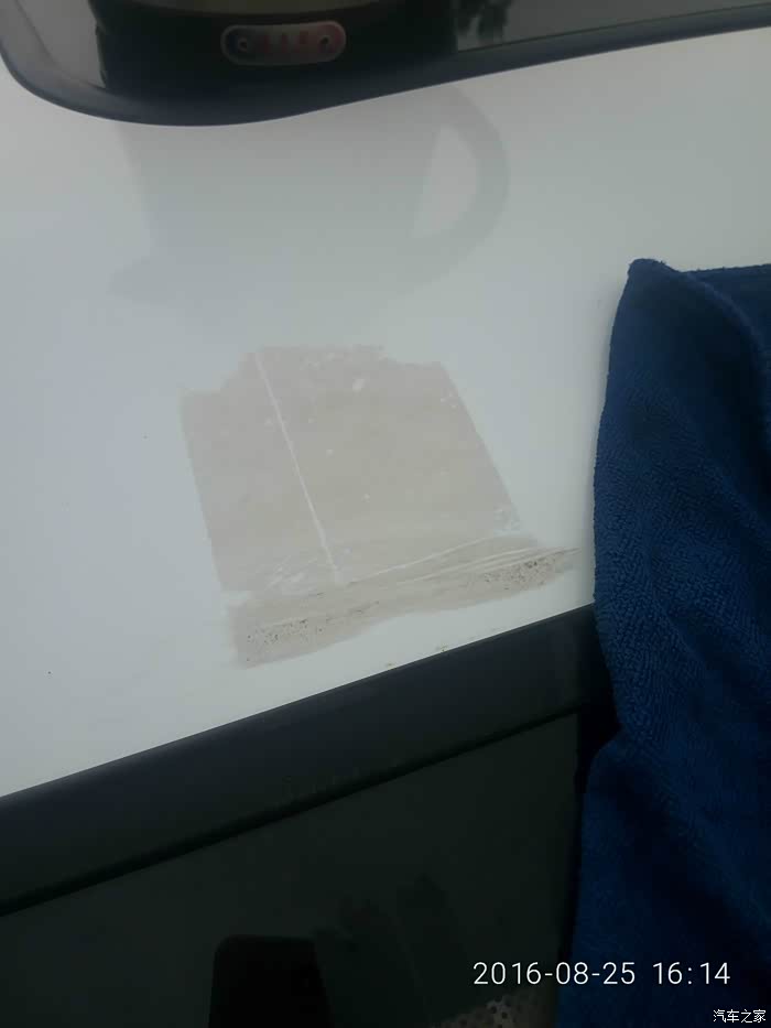

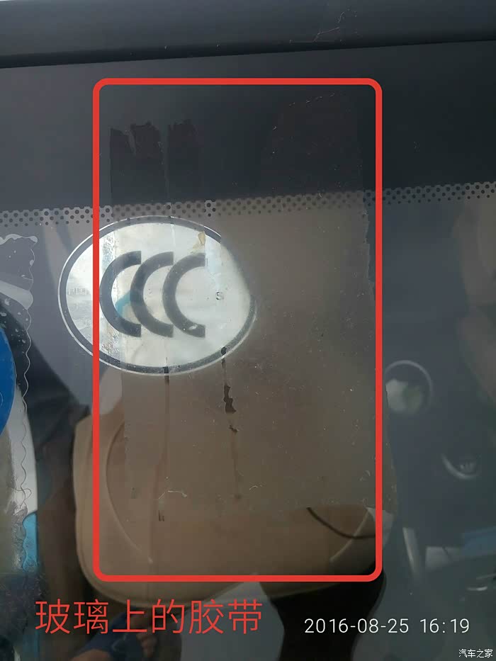

洗车途中,遇到换玻璃时,粘的胶带,撕掉胶带,就留下了这个样子。
擦呗,非常难啃的骨头,擦不掉啊。。。。哭
拿来宝贝,对付它,先把抹布铺上,在上面浇开水,一只浇,让他温度变高,放下开水,就使劲擦
看看,变淡了吧,呵呵呵,我继续使劲。搓搓搓
越来越淡,越来越少了
马上OK了,

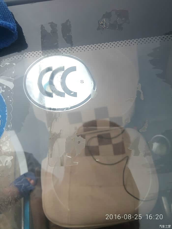

同时玻璃上也是沾满了,同样办法,对付它,
玻璃上很好擦哎,要比漆面上好擦一百倍。
看吧,三下五除二,付出就有回报,干干净净了。为打蜡做准备

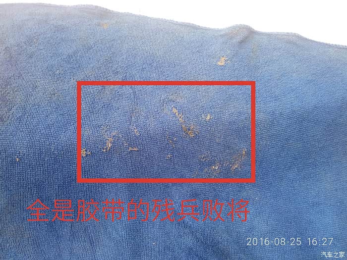

看看,抹布上全是胶带留下的残兵败将。。。。

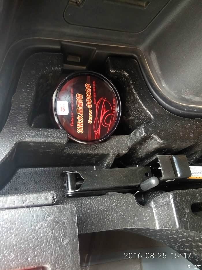

从后备箱请出神器,看看那个储物格,简直就是量身定做啊。

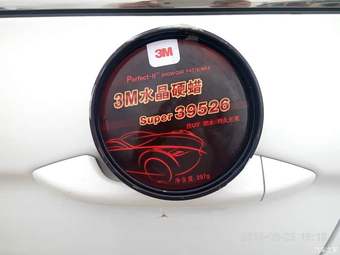

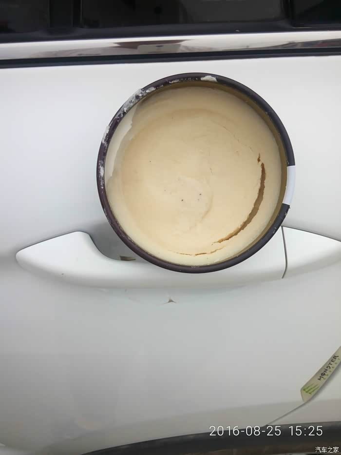

给神器特写,3M水晶硬蜡,夏天和秋天打这个硬蜡,还是要好些。。。
当时从我哥手里拿来的,原价就拿来了,呵呵呵。。
打开盖子,奶白色的蜡,很干净,味道也不错。。
这个图片是看,还剩下半瓶了,这个包装其实不是很满的,我打了两次,就还有这么多,貌似我估计,着瓶神器,就只够我打6次的。

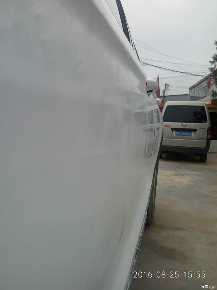

打上蜡的侧门,朋友吗,能看到吗,这张照片还是很清晰的,雾雾的一层,就是蜡了

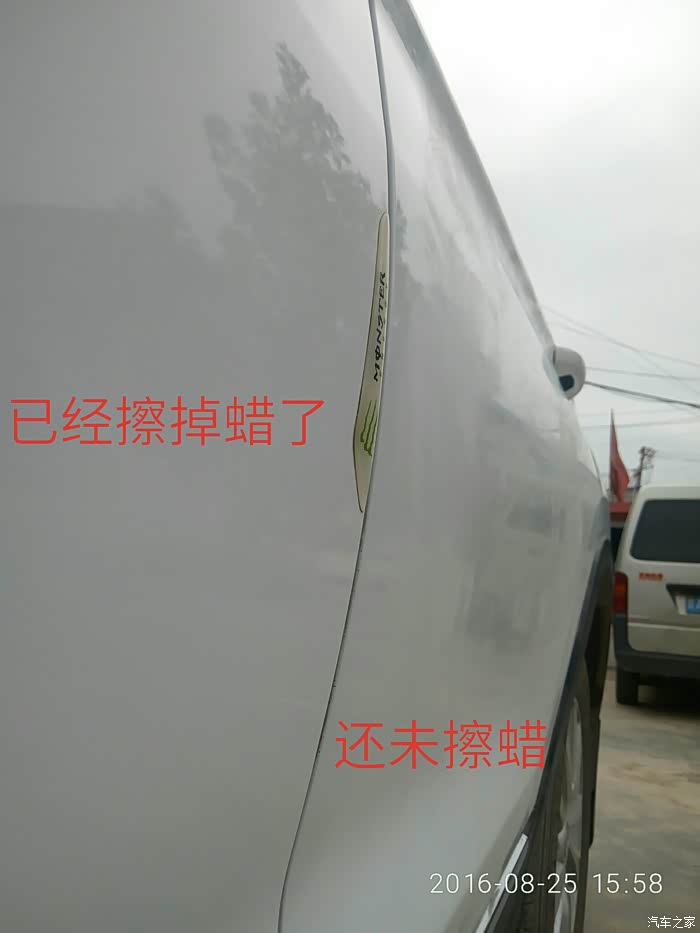

再来对比一张,看这张,海绵一边是打过蜡的,瓶子这边是还未打蜡,很清楚吧,有对比,就好看了。。
看看,两边很明显

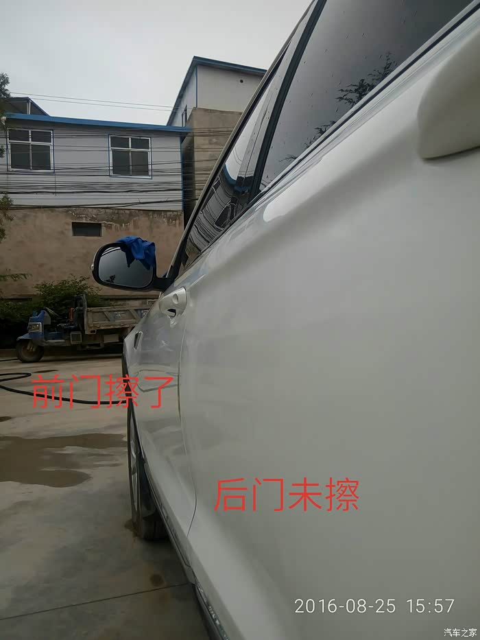

打好以后,OK,我们来擦,开始擦。
说明一下,应为我的是硬蜡,我都是擦完,喝口水,歇歇脚,就开始擦了,中间也就是几分钟而已。。。
擦的时候,记得更要仔细哦,从头开始擦,用干净毛巾,准备两条,看图片,我从车头位置开始擦了,叶子板,已经擦了,能看出来。
继续擦,也是转圈圈擦。
怕车友们看不清楚,专门做了对比。。

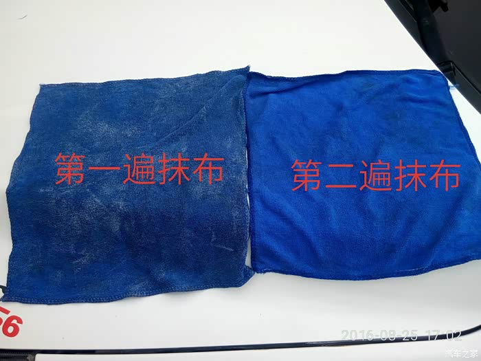

抹布,我的抹布因为已经擦了两次了,所以第一遍擦的抹布擦过去,我会检查有没有擦干净的地方,如果有,就用第二遍抹布再擦一下,这里不是要求擦两边,而是擦干净就好了。

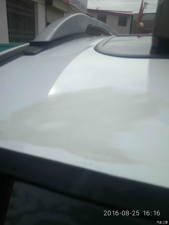

插播些小插曲,我擦蜡的过程中,居然下起来小雨,我的老天呐,为什么会这样,
不过老天还是眷顾我的,就下了一点点,又不下了。好吧,继续工作
看,湿漉漉的玻璃

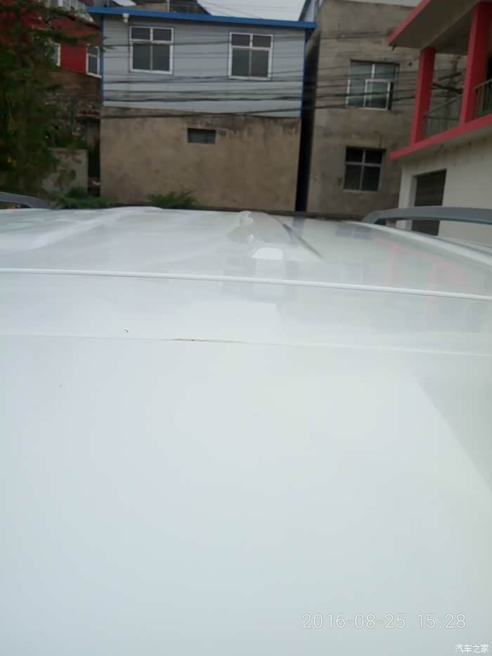

湿漉漉的车顶,不过不要紧,我水擦了,继续擦蜡

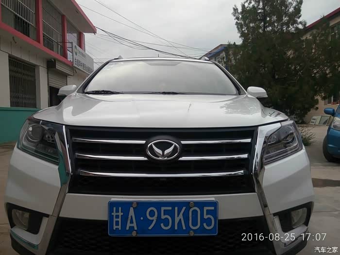

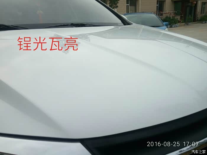

擦干净了,怎么样,朋友们,是不是很亮,如果是黑车,擦出来更亮,能当镜子用了。
靓仔车顶,
靓仔车顶
仰看图,我就是喜欢前脸,
喜欢你,没道理
喜欢你,没道理
擦出来的效果,给大家上图。。。
擦出来的效果,给大家上图。。。
擦出来的效果,给大家上图。。。

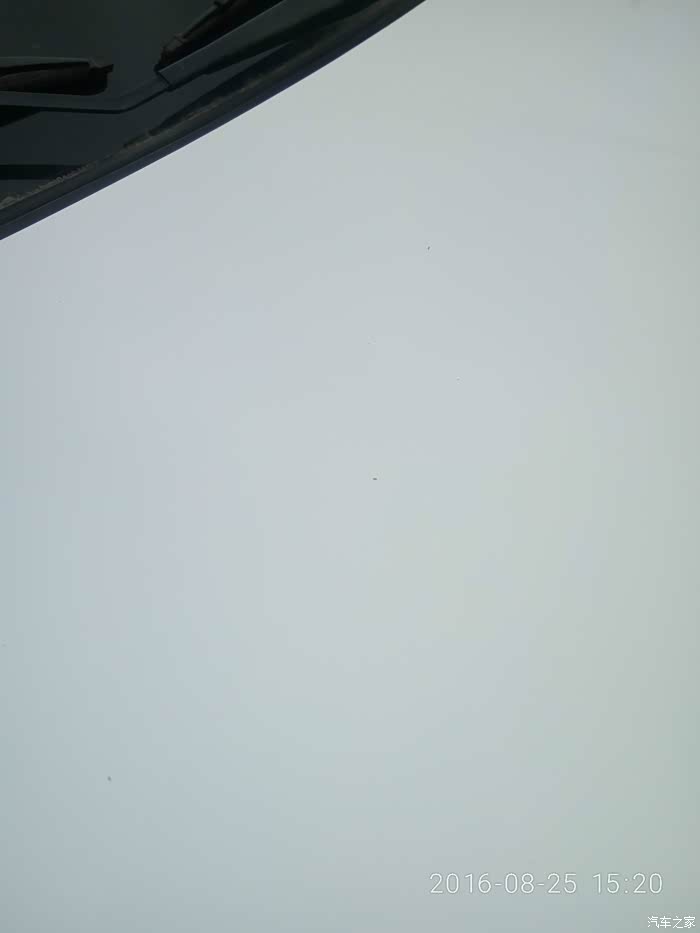

一,打蜡前,仔细擦干净车身,尤其是水,不能残留哦,车身上的小黑点,尽量处理掉。
