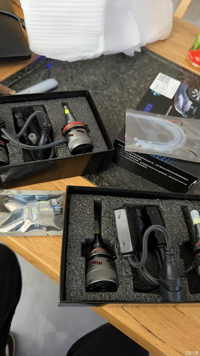

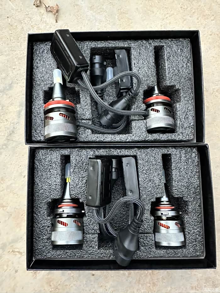

车买回来也有个把月了,这久又比较忙,就没怎么收拾,上个星期把大灯换了一下,效果是可以的,自己动手就给换了,等找个墙调一下高低就OK了。

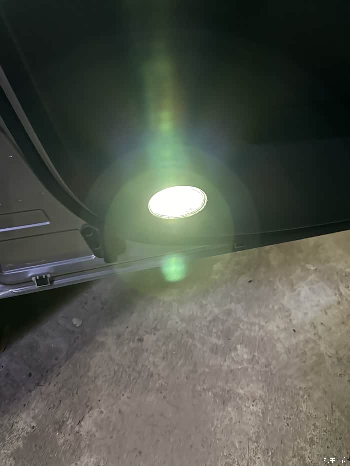

车里的小灯也一次换了
这个是四面光,效果不错

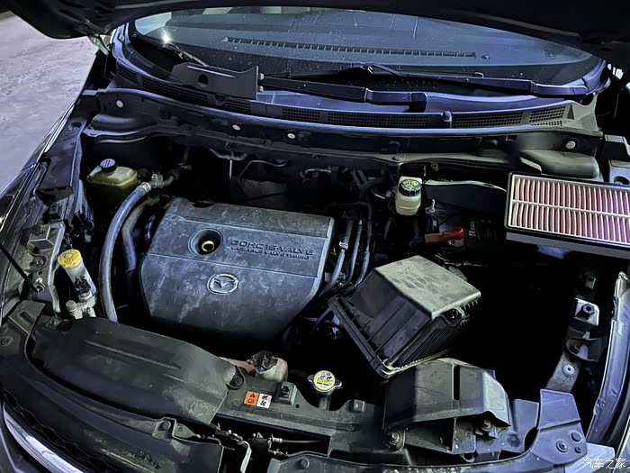

接下来就是拆
拆了左右加边的饰板,好操作一点

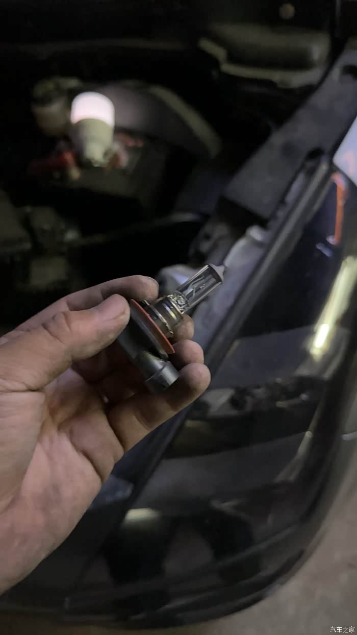

拆下原车蜡烛

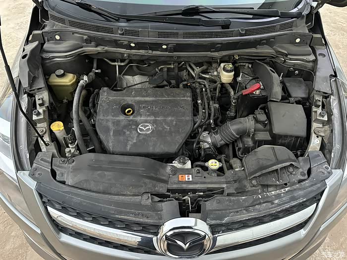

主驾这边吧空气滤芯拆了
这里有个重点,我把滤芯管子拔了,没有拔空气计量器的插头,又开了电门,导致亮机头灯,要么把计量器插头拔了,要么不要通电,应该就不会亮,第二种方法,也可以拆内衬,这样的话空间要大点,好操作。

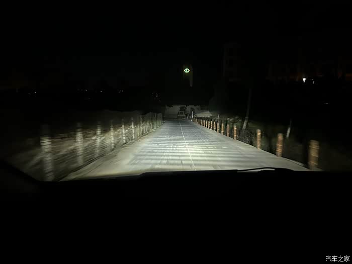

原车的容易发烫

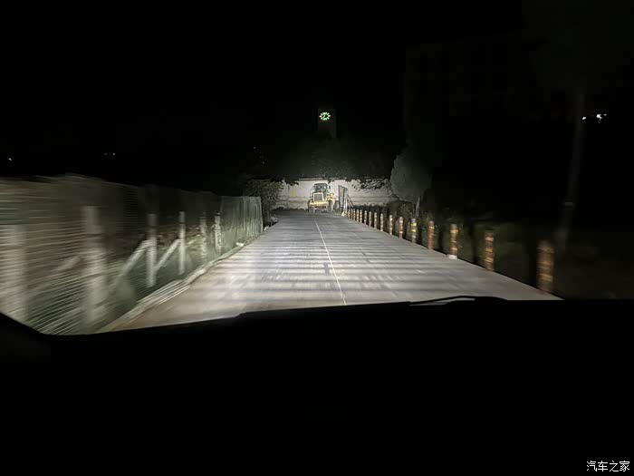

这是近光
这是远关
还是比较满意的,车友推荐的,好用。
