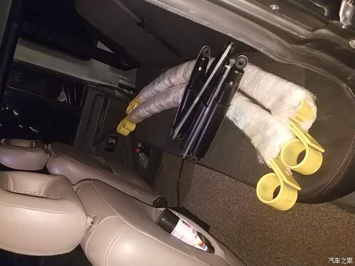

话不多说,说一下自己思路
买213加高后钢板×4,然后拆开,勇士双向避震×4

歇一下,这是勇士的双向减震,59,二蛋是54单项。
你也可以用更好的,或者顶级的,土豪随意。
