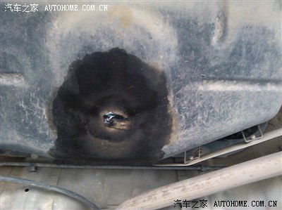

昨天下午下班开车的时候发现刚加满的油少了一格,而且车内、车外有很重的汽油味,也没多想,开回家后,对车辆进行检查,发现油箱处往外滴油,当时已经是下午6点了,赶紧联系附近的汽修厂;当时汽修厂已下班,当我说明情况后,立刻表示留一名师傅帮我处理。担担惊惊的把车开到汽修厂后,检查发现底部无蹭痕,明细是变形破裂的。当时汽修厂只说了要更换油箱;晚上与车友阿熙老师联系,讨论这个问题,我决定把碳罐与油箱盖一起换掉。但是我不明白的是油箱漏油是比亚迪F012款以前的一个通病,而且厂家也找到了解决的办法就是更换一个油箱盖就可以;为什么不召回呢?就我昨天的事来说,如果谁往我车下仍一个烟头,后果不堪设想。我信任比亚迪、信任国产品牌,但企业也要给消费者足够的信心才可以。借用车友铁血刑警110的一句话来说:
“质量重于泰山,千万不能拿生命开玩笑,天气进入夏天,空气干燥,油箱漏油存在极大安全隐患,珍惜生命,希望比亚迪汽车公司从用户着想,消除隐患,对客户负责,其实也是对你们自己负责。”
借用车友的一张图片,我的情况比这个还要严重。
