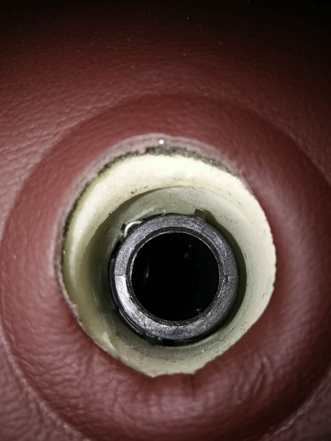

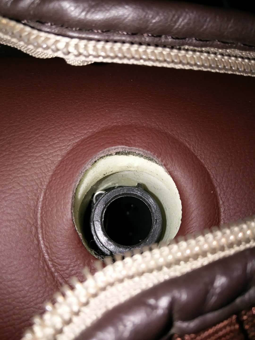

2,将两个锁扣逆时针拧到最高处,靠近座椅处的堵头。这个描述应该清楚吧。
3,充分按摩连接处的皮革。太硬按不下去的。如下图所示,周围的皮革太硬,按不下去。

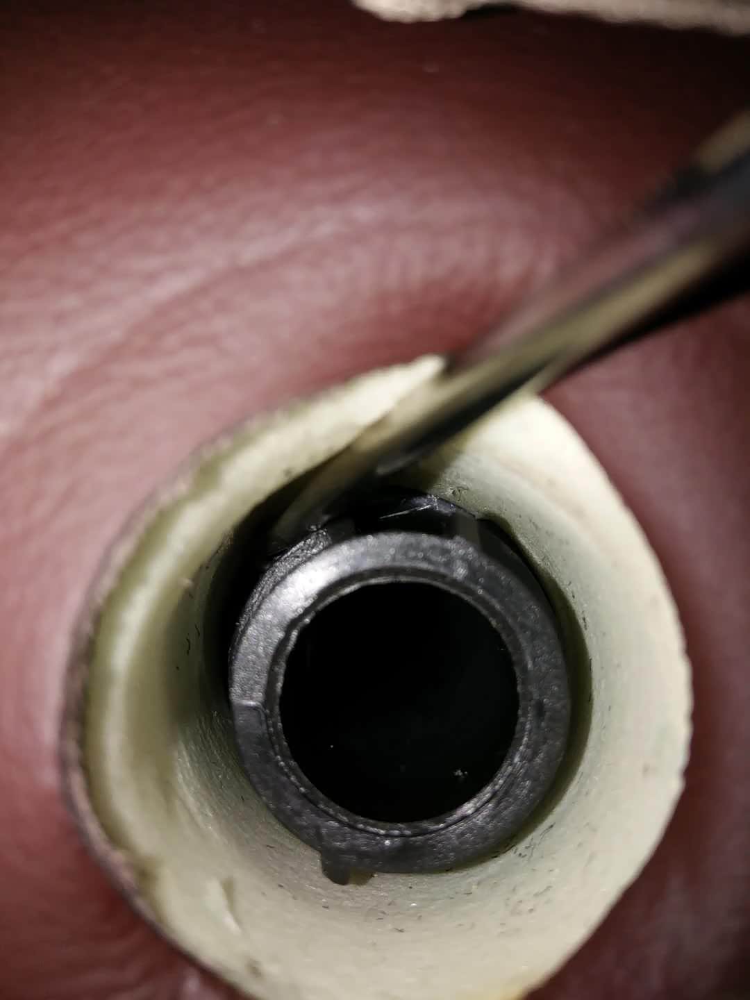

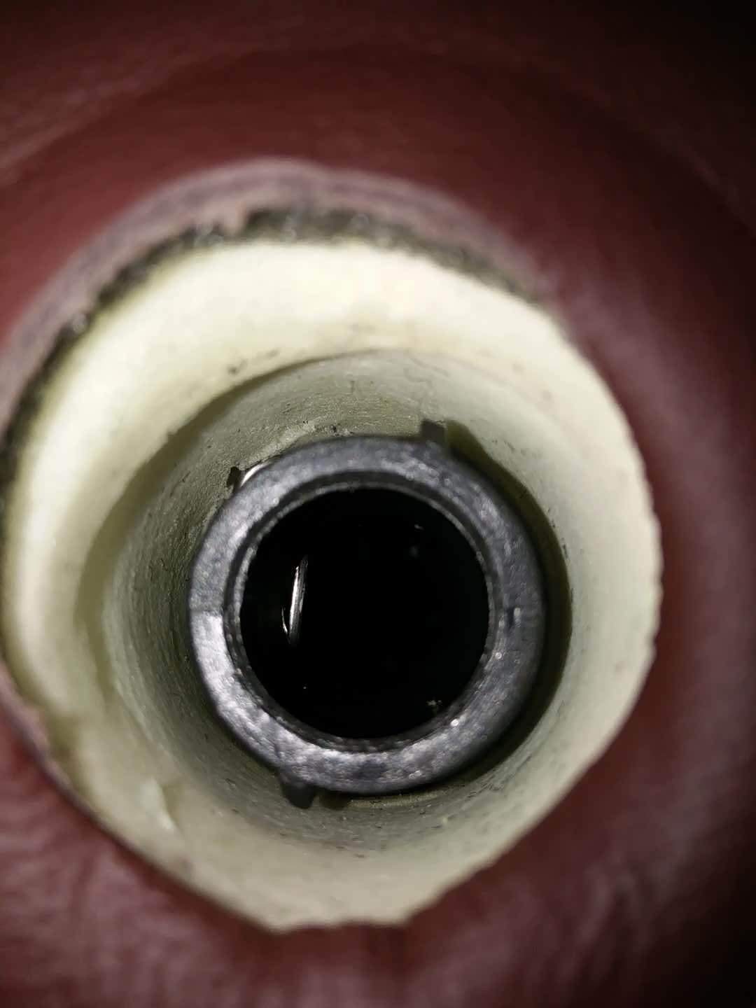

4,应该可以看到里面有个金属环,这个就是卡销。
5,因为君越的材质真的很厚到。不使劲按压海绵,看不到卡销,这个过程很艰难

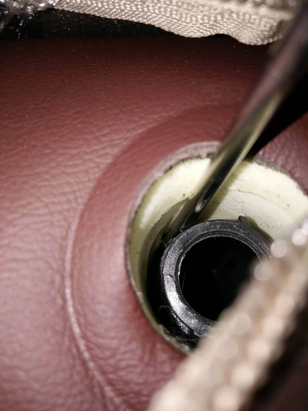

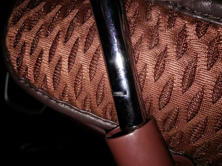

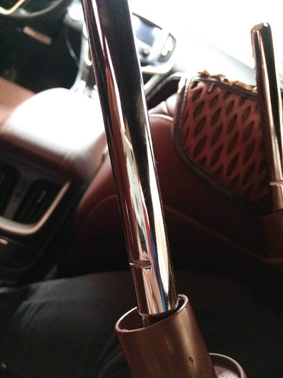

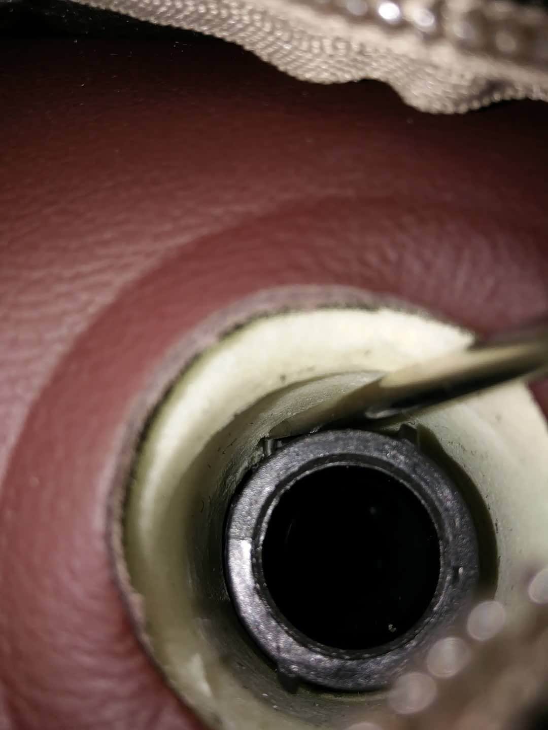

6,挑卡销的过程最好两个人,一个人双手使劲按压海绵,另一个人用尖头改锥向外挑动卡销,同时向上拔头枕,一个头枕两个卡销,一个一个弄。
