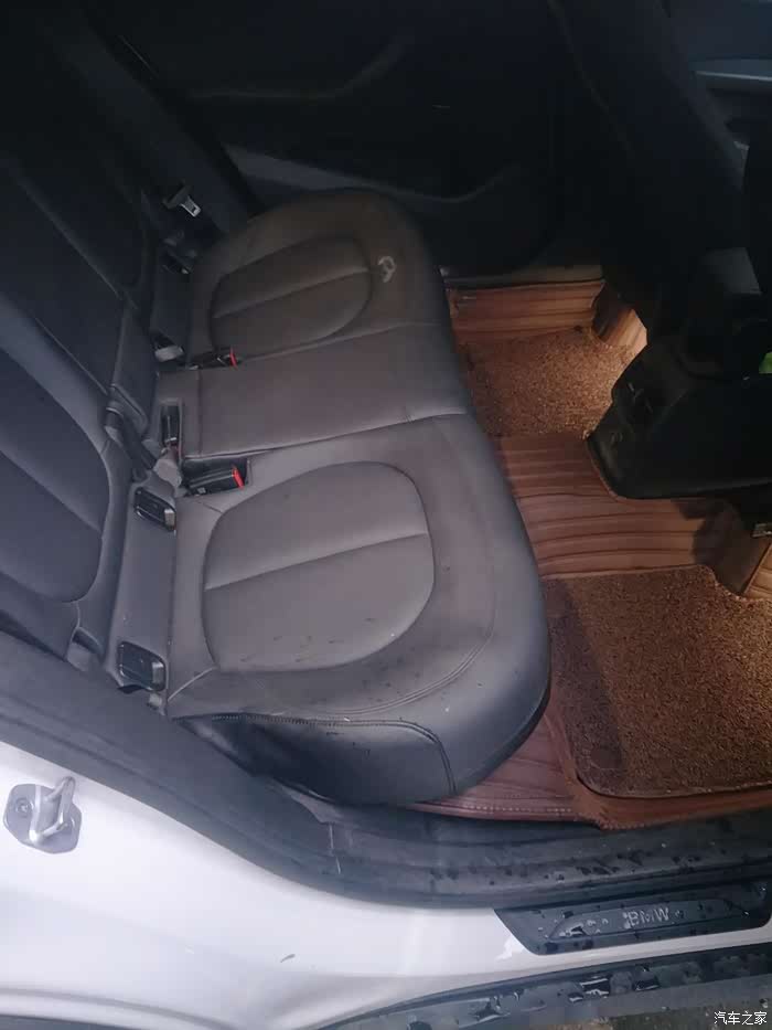

之前找了一家做座椅改装的,把座椅拆了放那好几天,一直说买材料没时间,一气之下不做了,拿走重新找地方,今天去了西国贸汽配城,转了好多家,终于有一家说可以试试,话不多说,***

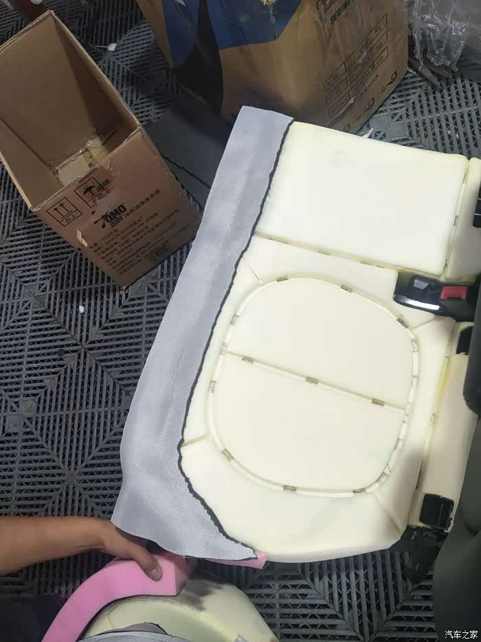

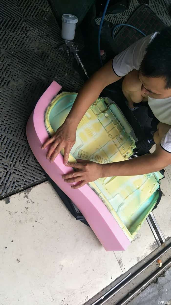

拆完准备开始搞,本来想用10CM的,就是上图这个,感觉太厚了,放弃,选择6CM的,正好
拆座椅,后面加扣比较多
骨架
大概比较一下,6CM,正好
上胶,这个胶沾得特别牢固
基本上粘好就是这样了

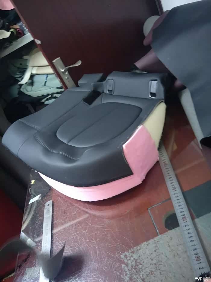

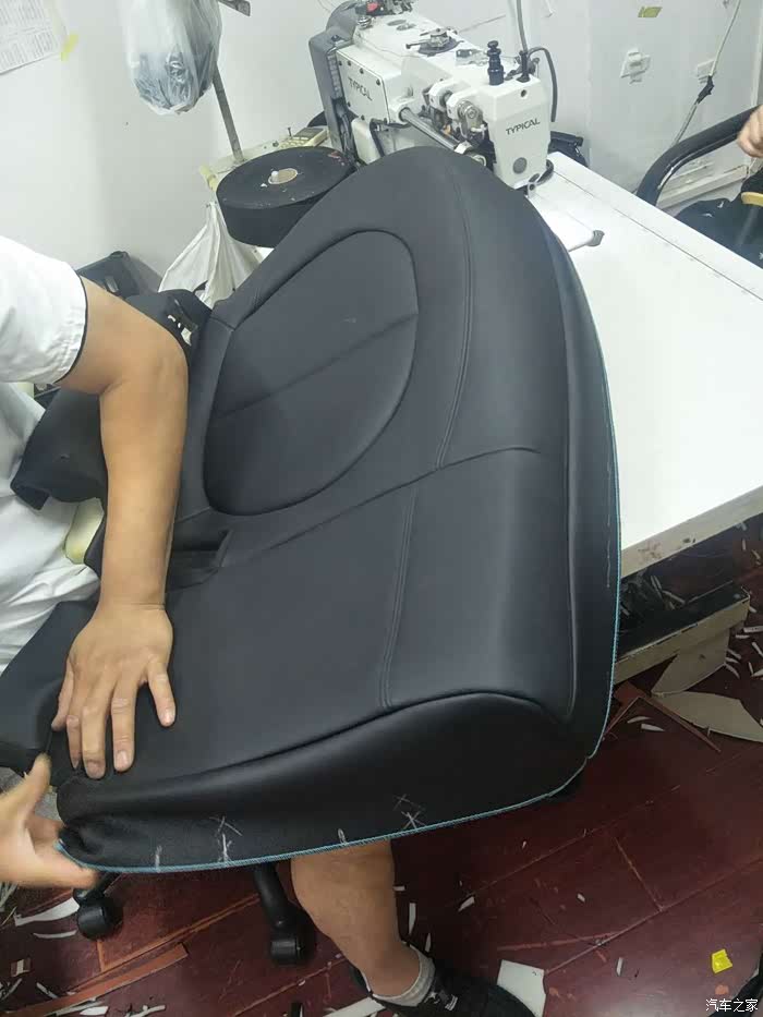

量完版式,裁板的时候,再沾牢靠一点,也平整,加了一块
然后就是裁板,开始包,包好之后,侧面看是这样的,上面的白色,是画线的笔,一会擦掉

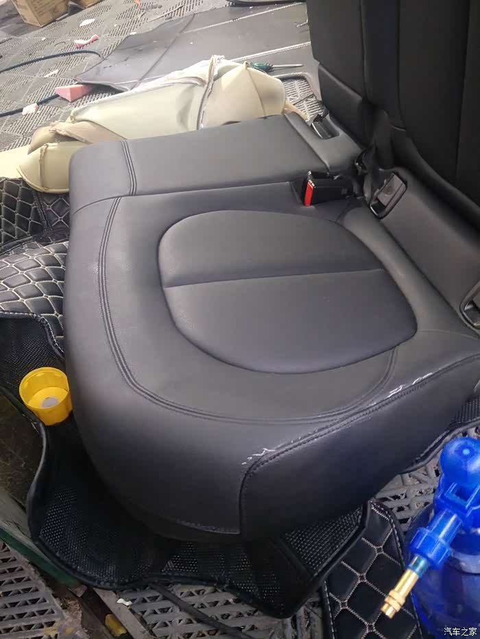

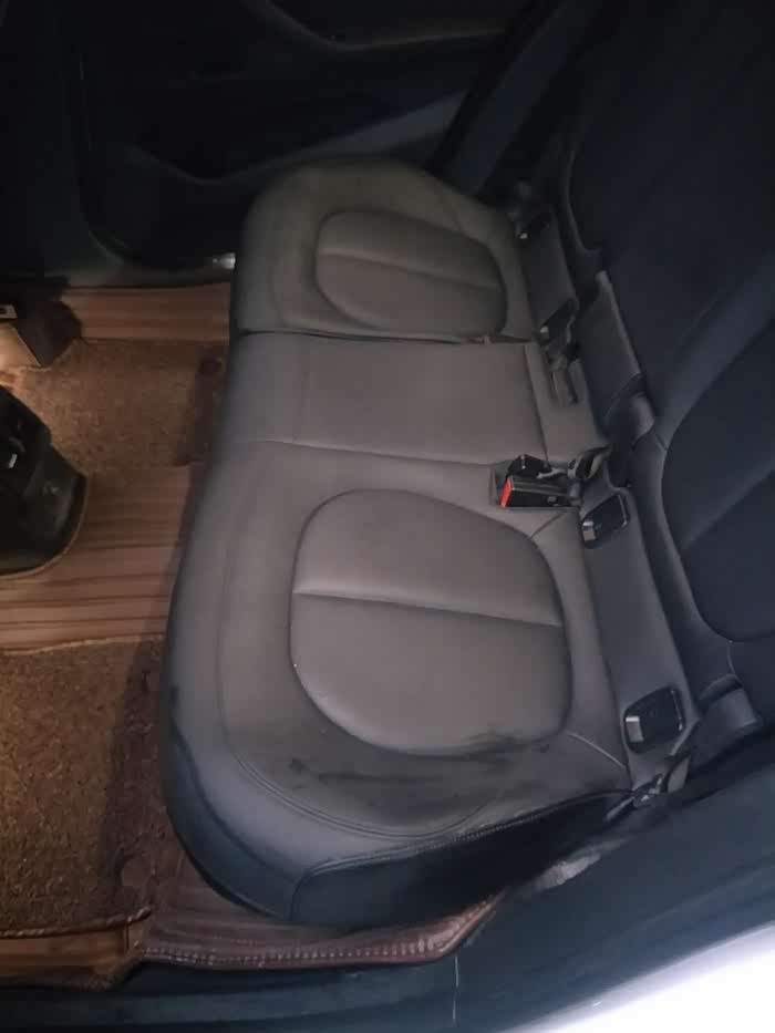

上车之后的效果,要好很多,今天北京大雨,一边下雨一边装的,有点水渍
另一侧看的效果,照的不好看,其实很平整

小结
1、改完之后再坐,特别舒服,快赶上我家原来的三系标轴的大后座了
2、如果追求完美的同学,要改的话,可以再试试,整体换上面,没准更贴合,但是,话说回来,因为海绵是一块一块裁出来的,每一次都不一定一样哈,如果多了,老板自己留了版,可能会标准些,所以,要改整体的,慎重哈
3、价格不高,1000块整,其实也费不少的工时和料,之前那家和我说1500,我都觉得还行,大家自行判断哈
