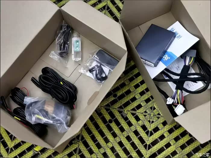

产品介绍:需要的产品是:朗逸专用3D全景导航一体机,专车专用的,自带解码器,质保3年的。升级后可以可以做到倒车无死角,提高了安全性。

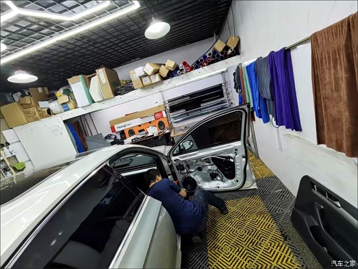

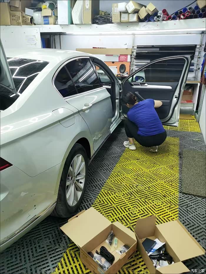

装饰改造过程:安装360需要解码,所以一定要购买自带解码器的,要不然安装用不了。我是从网上直接买的专车专用的,跟商家说好车的品牌,哪款车就可以了,这个比较简单,大部分这种都是包安装比较方便。产品收到后就可以联系商家提供合作施工店,我选择离我比较近的一家店,我提前在网上做了攻略,到店后要求师傅摄像头直接做隐藏式的,开孔尽量小,尽量美观。这个一定提前说好,要不然师傅就是怎么方便怎么来。

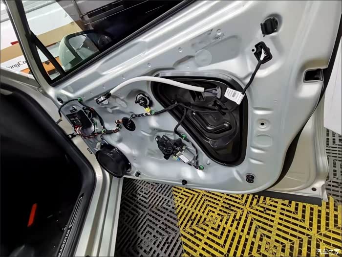

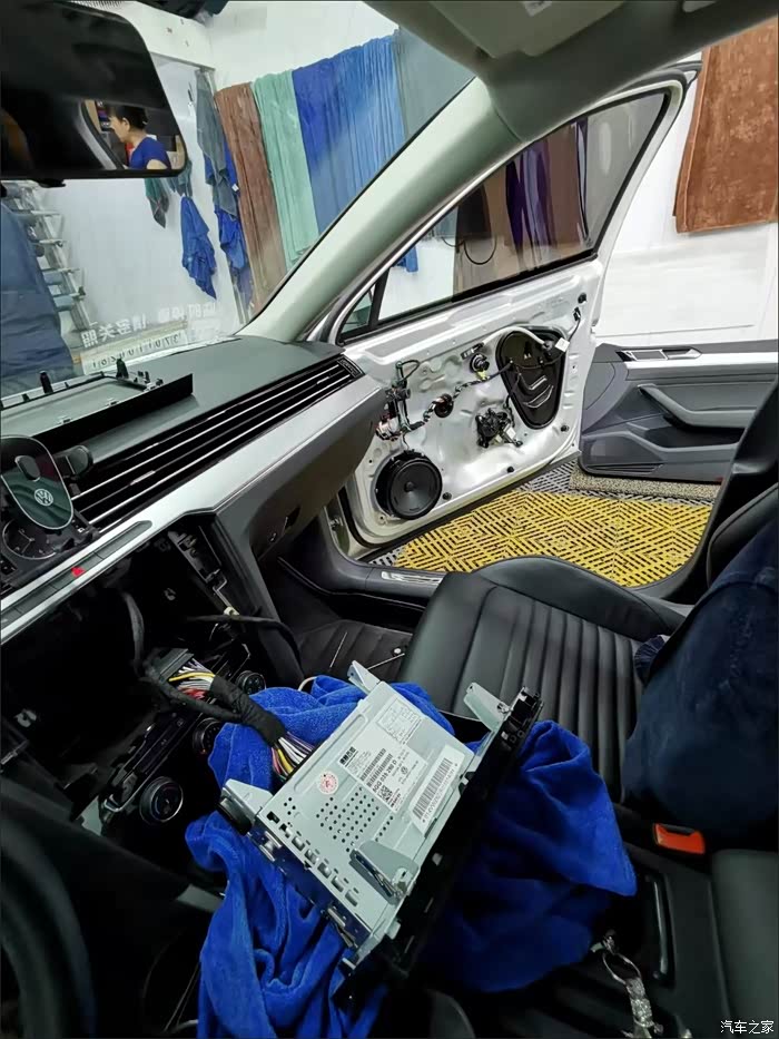

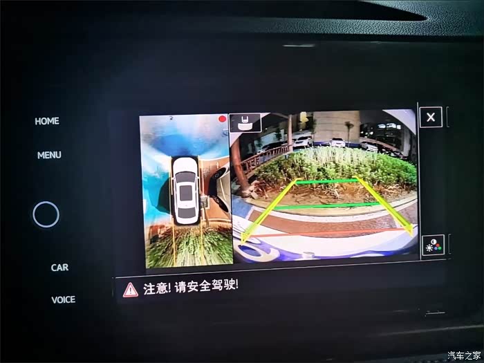

安装过程很复杂(我就看明白一个大概我也不知道他干啥了),首先师傅跟我确定好开孔的位置后,原车大屏拆掉,主副驾驶门板拆掉,在前保险杆处和左右后视镜处开孔。重新走线,在新开孔处把摄像头安装好,另一端直接插在大屏幕处,所有线都没有破坏都是对插。我一直以为估计会很快,但是两个师傅忙了小3个小时候才忙好。安装完毕后就是调试,调试结果我还是很满意,开车启动后自动环绕车一周,显示车四周环境,转向灯也可以联动360,比如打左转向灯自动切换左视角和车身四周情况。
