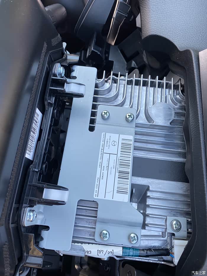

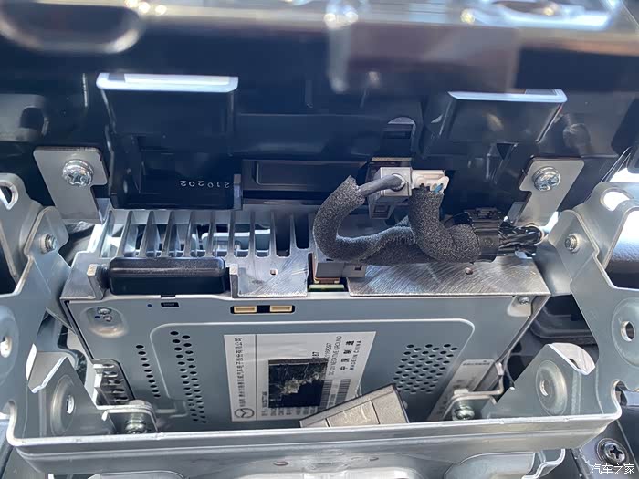

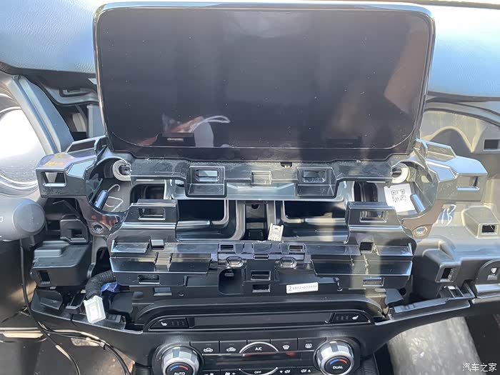

       下面是自装过程,需要准备螺丝刀,套筒扳手,包装带有敲棒。

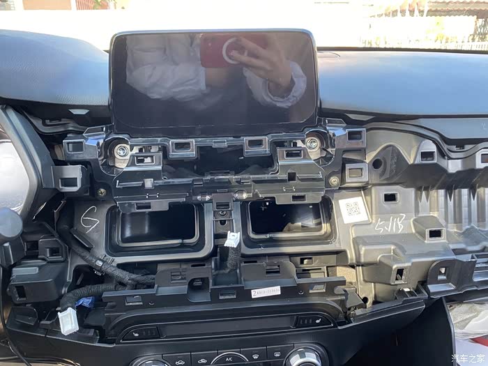

沿侧边往怀里掰(拉),别心疼,不会拉坏。

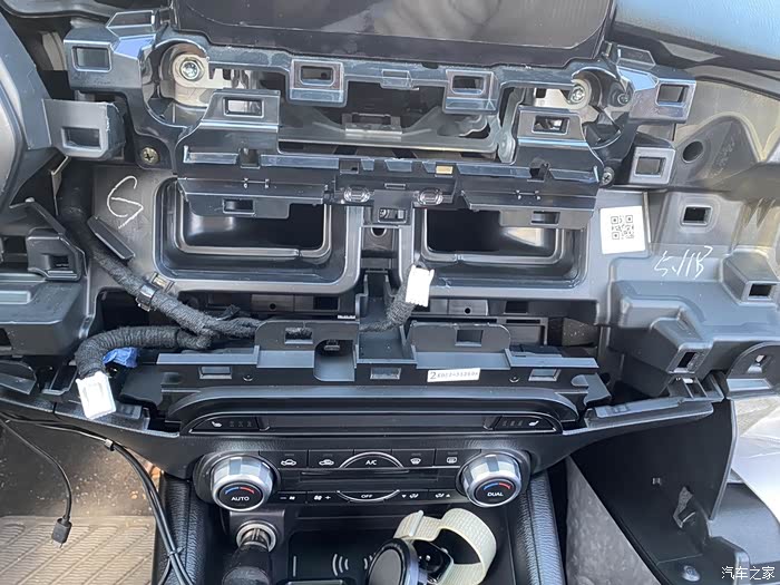

装饰板拆掉,点火按钮处注意有卡扣线连接,卡扣一掰就掉,很好拆掉。
装饰板拆掉是这样的

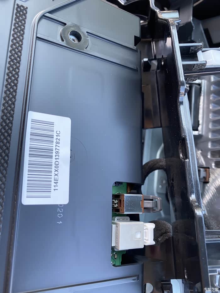

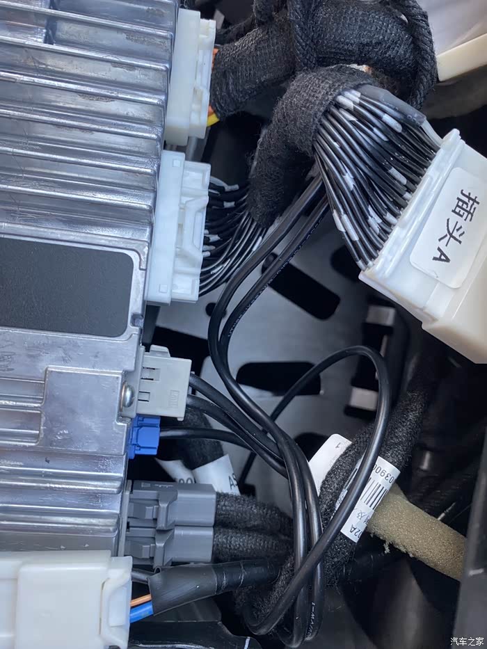

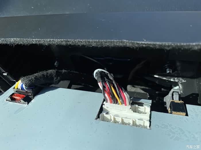

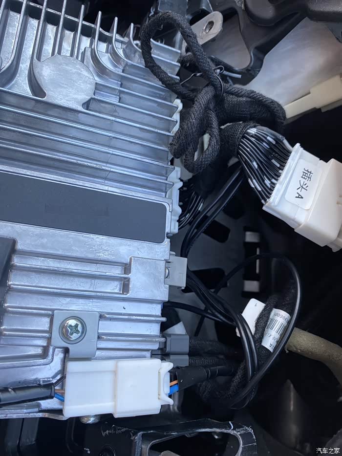

然后拆屏幕和主机。按照给的说明书逐个对插插头就可以了,无需破线。
这条线注意是延长线,一定要装,不然后装饰罩安不上。说明书中9号的地方。

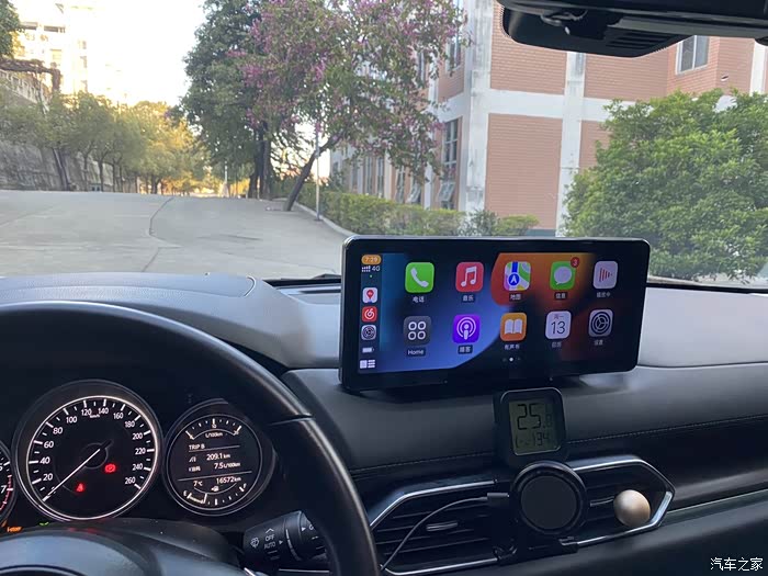

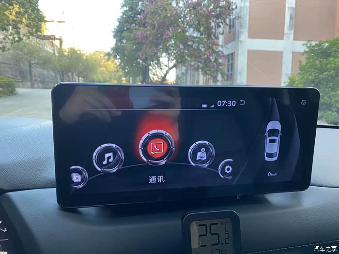

安装好后是这样的
支持原厂系统(页面有专门的按钮,按一下就回到原车系统
无限Car Play显示页面
        安装完成后可以重新做个按键识别。车机页面有按键学习按钮,逐一配对即可。

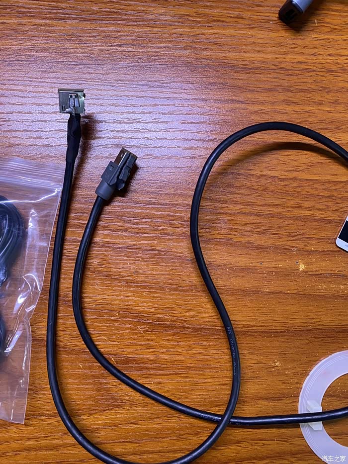

        U***和麦克风接线我没装,感觉不需要。原车U***都可以正常用,车机屏幕左侧也有麦克风口,没必要再装个麦克风。原车收藏按键长按变成了车机重启按键。完美识别B钮和方向盘按钮。
