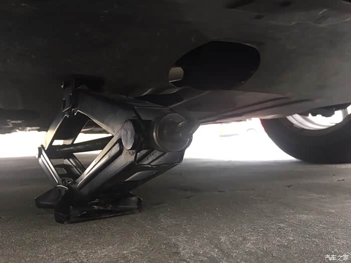

用千斤顶,顶住,这样可以省力,问我为什么,因为我是电钳工。呵呵
背面,也是改版款。

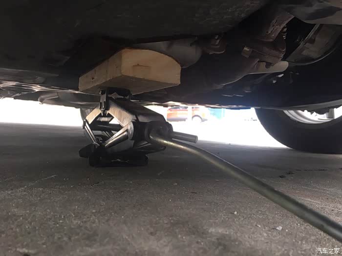

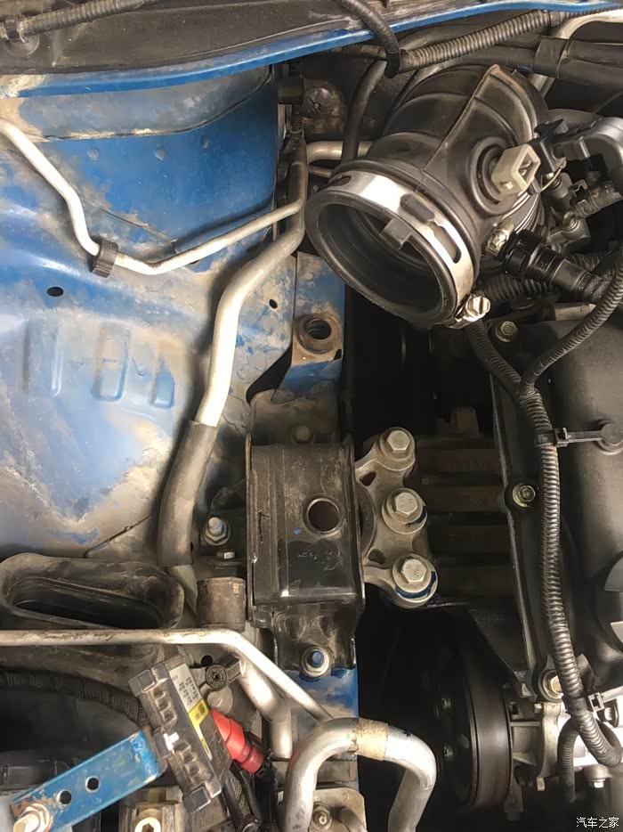

顶住发动机。上面必须垫木板,我已经做好最换的打算,换油底壳。很好搞的,现在才知道这个千斤顶最实用。比液压好的。因为他小巧,这也是我不换液压千斤顶重要原因。男人用机械的,女人才用液压。呵呵。而且机械千斤顶更结实,不会像液压有寿命。

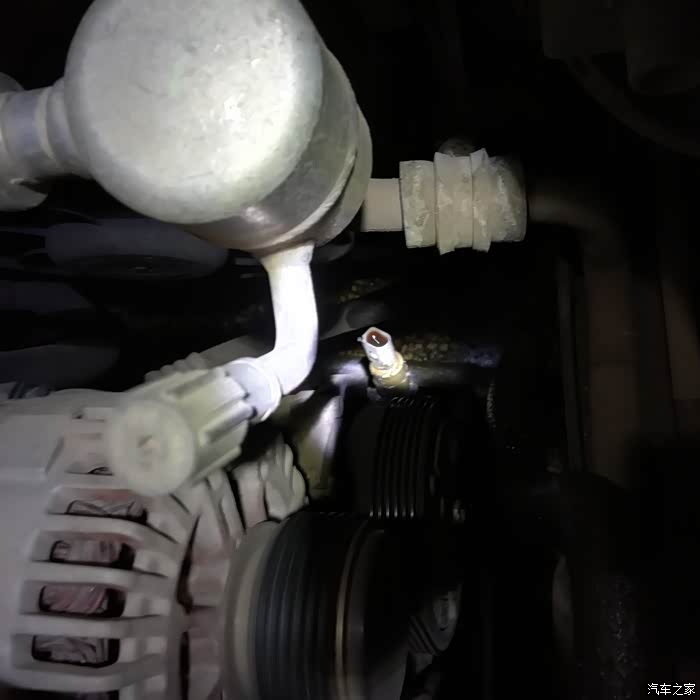

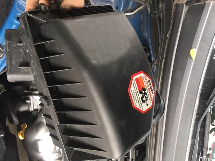

拿开空气滤芯,Kn标,用过的人就明白。

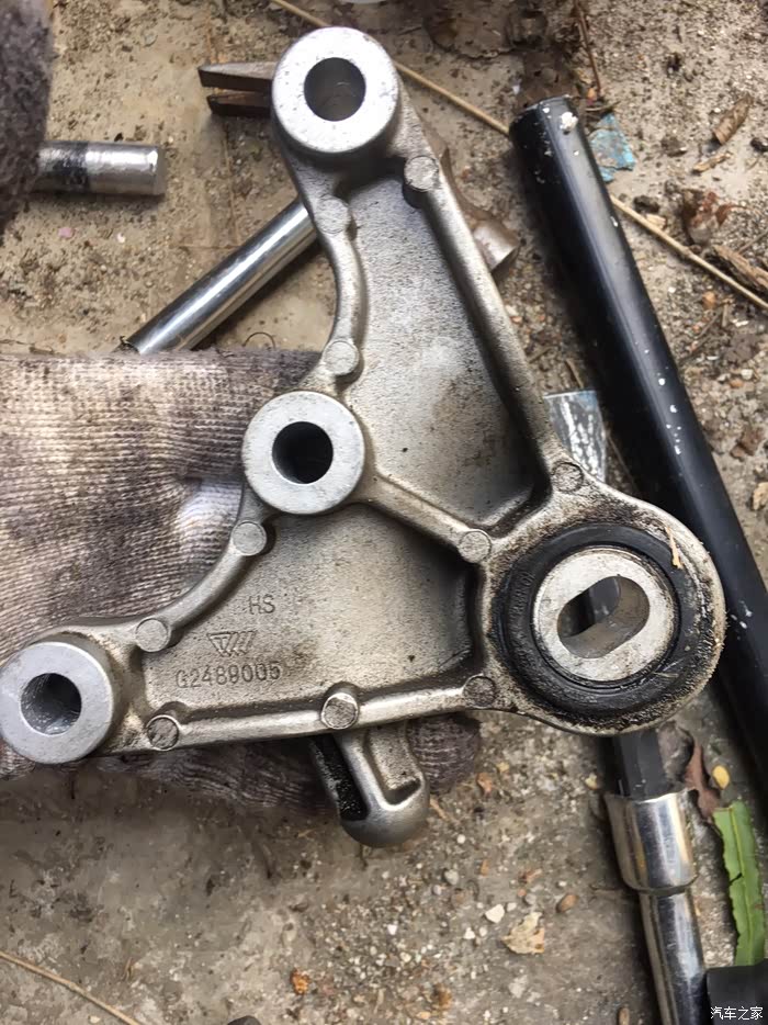

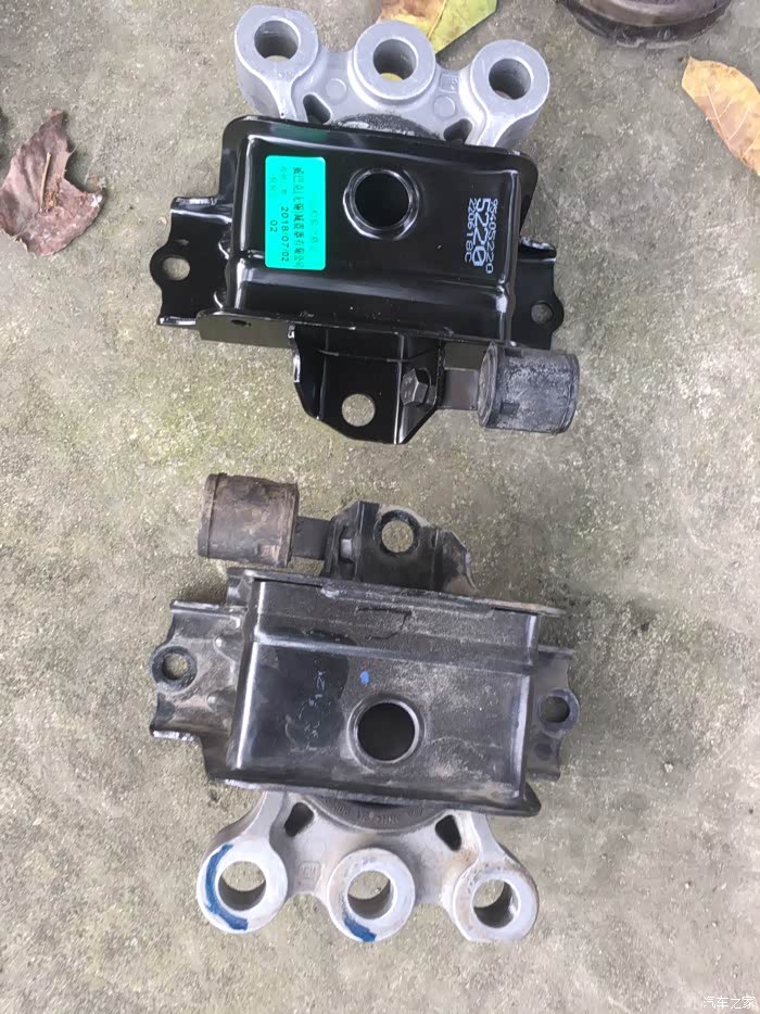

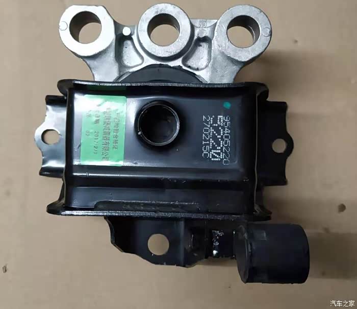

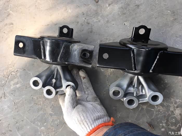

旧的机脚,其实还是可以用,只是我要求高,而且2012年的老款机脚?

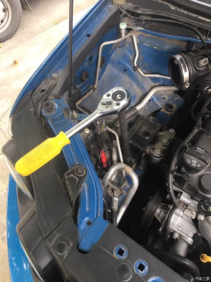

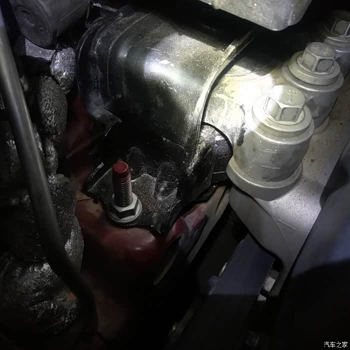

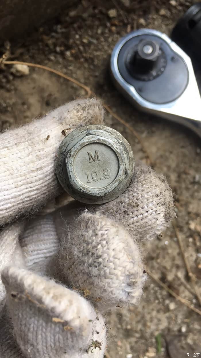

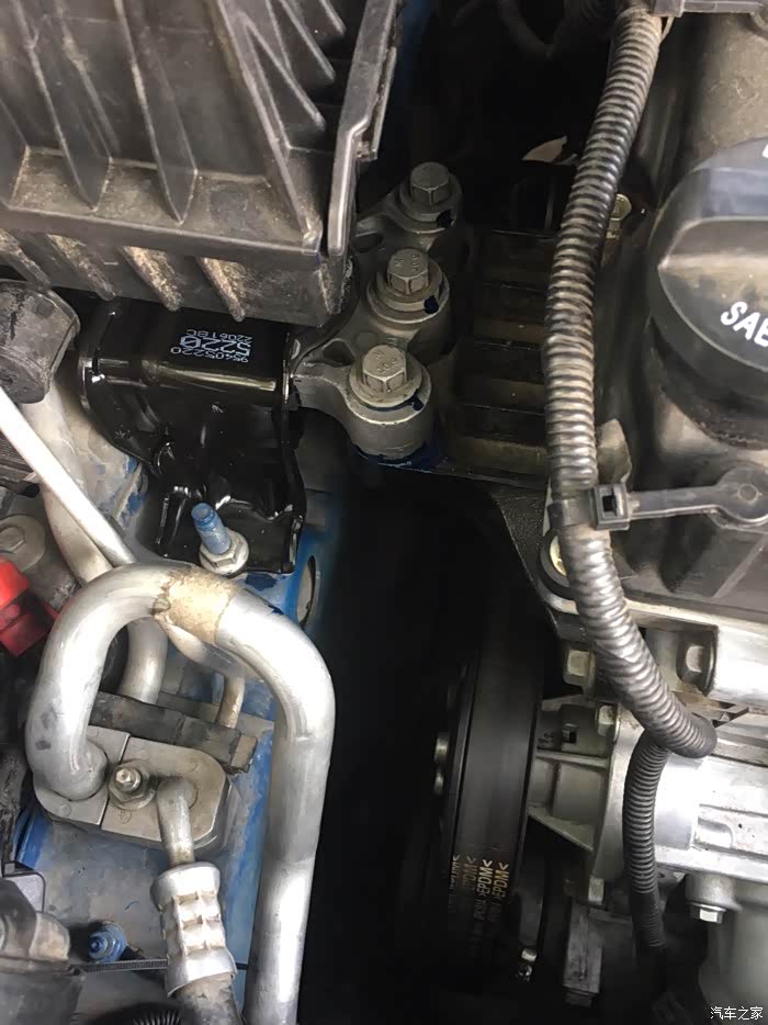

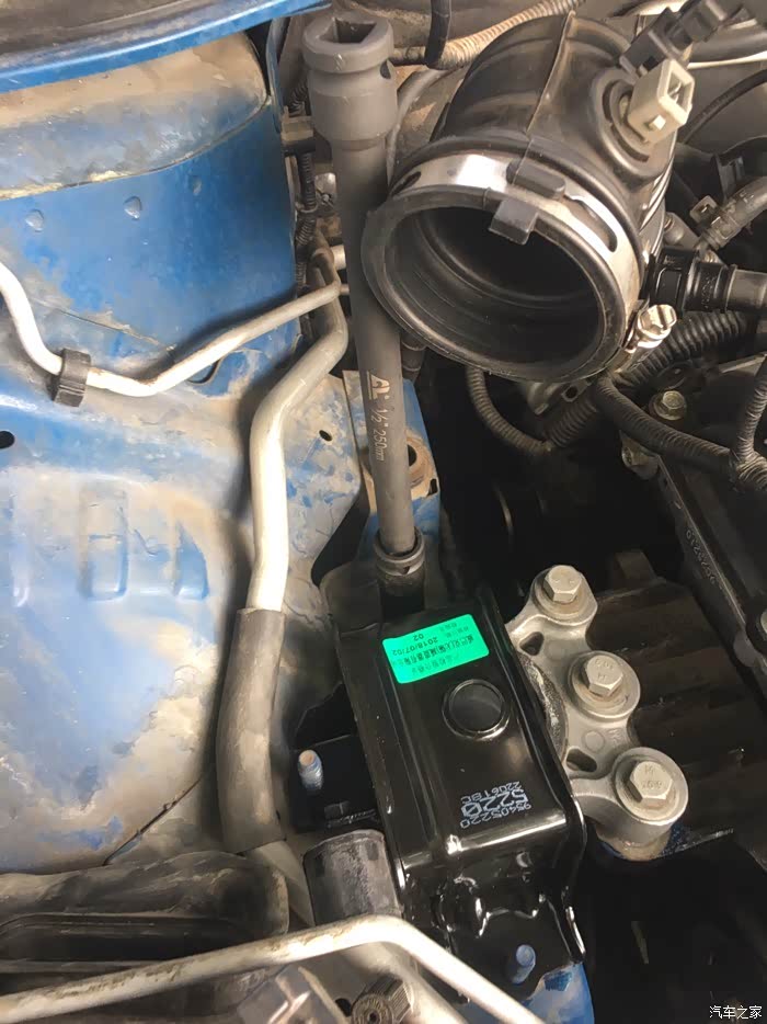

用这个快速扳手可以轻松搞定座子螺丝。但是发动机螺丝。需要使用大力气。能搞定。

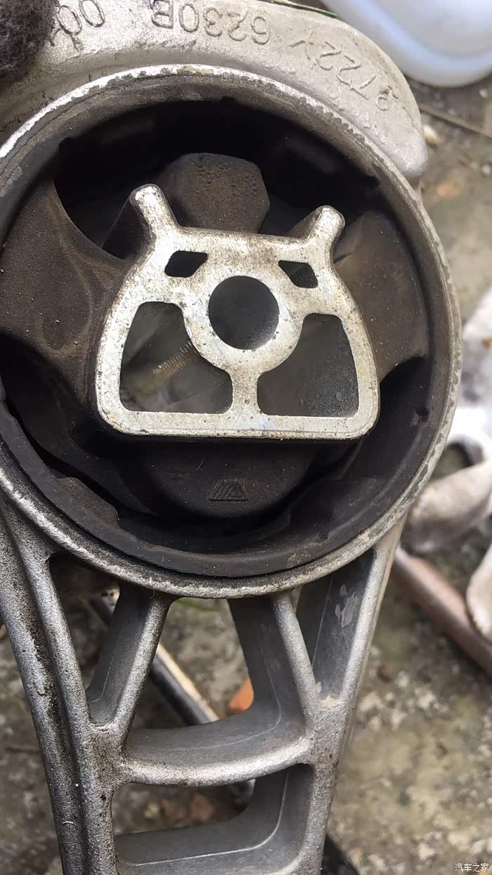

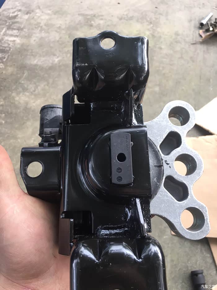

新旧对比,其实一样。主要看减震塑料,

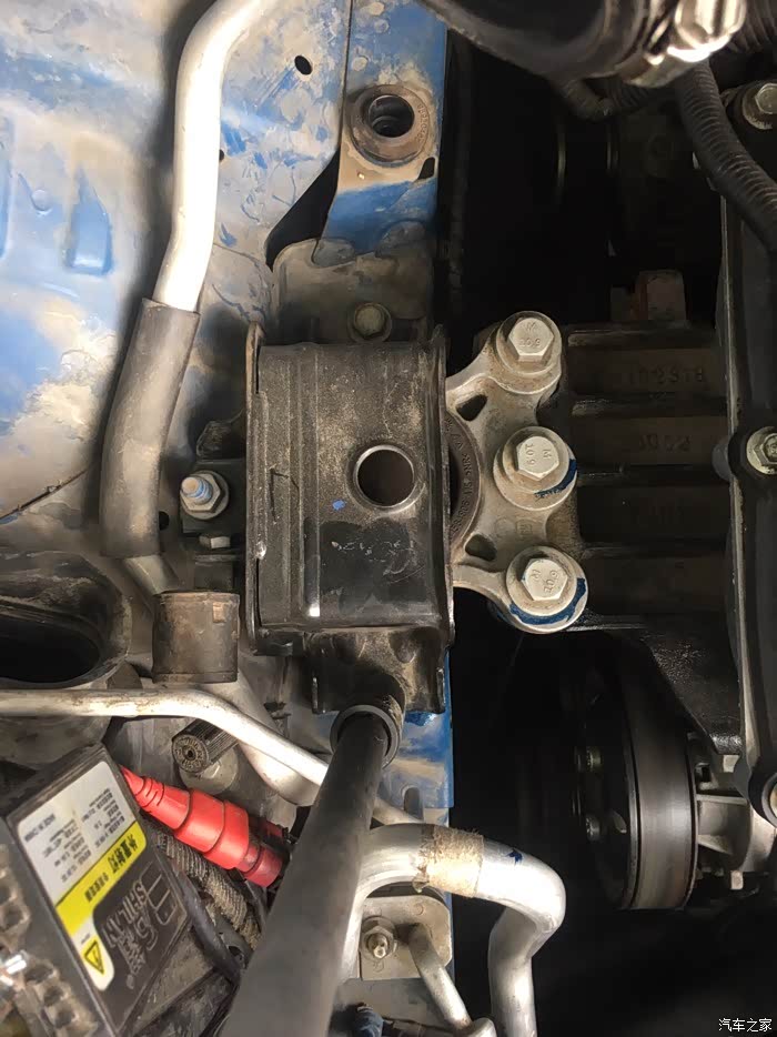

先定位左边座子。在调节发动机螺丝,因为之前备足功课。把右边的螺丝??打了标记,所有为了不出其他问题,安装时候按照标记来装,这是钳工基本知识。
装好后测试一切安静了。装好保护板。搞定。

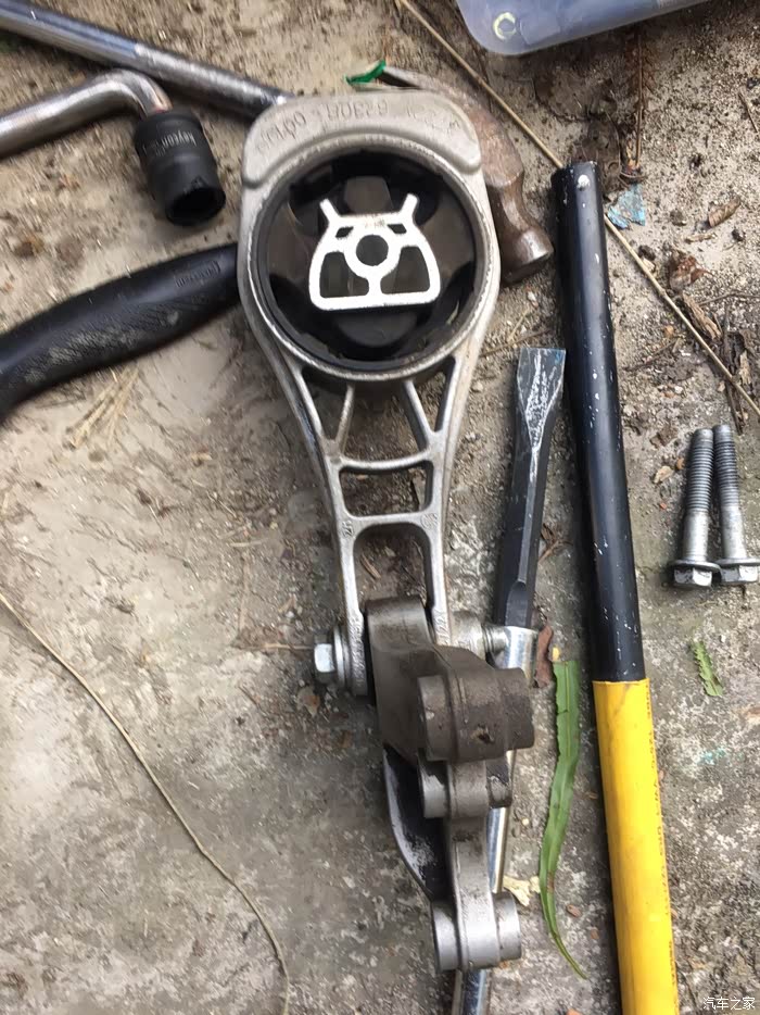

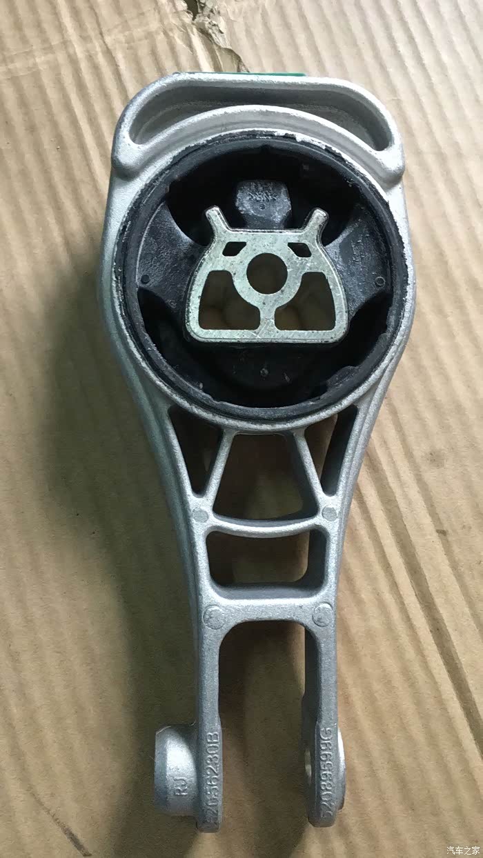

继续,变速箱扭力支架跟换

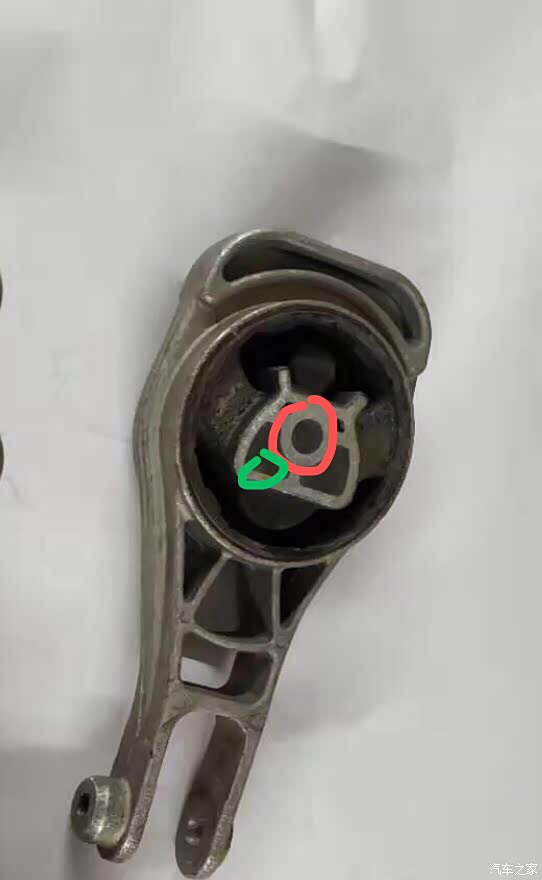

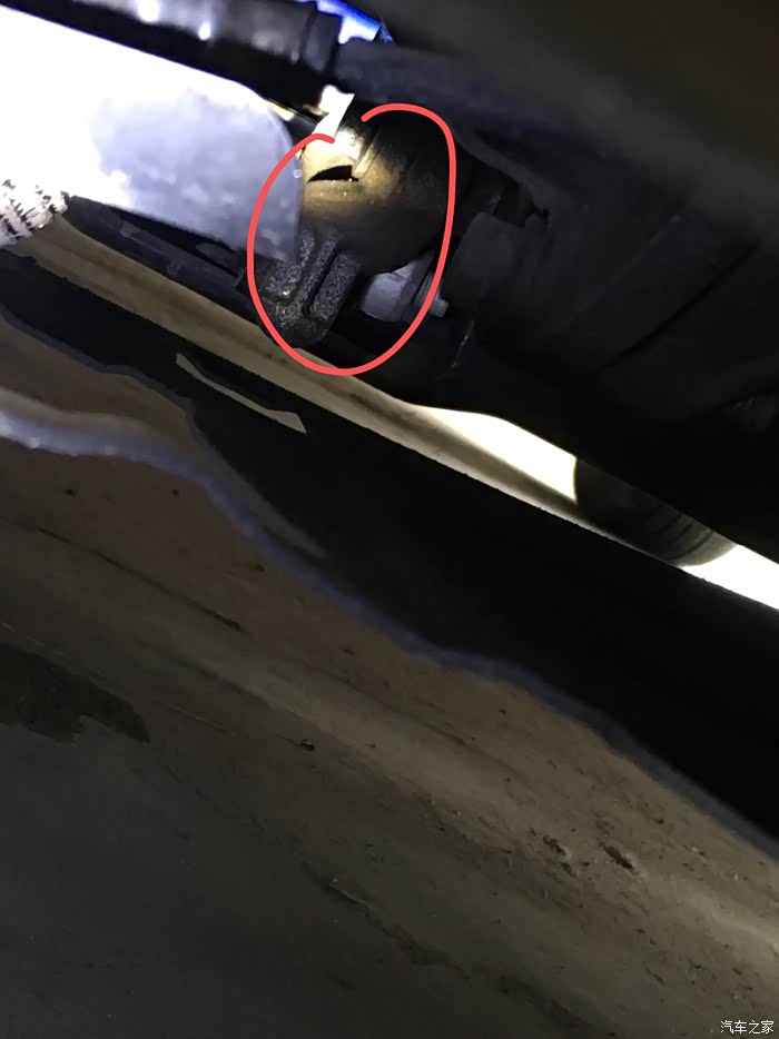

由于维修工把螺丝装错了,本来红色位置,给你装成绿色孔,导致起步顿挫,趁今天有时间。把它改过来。

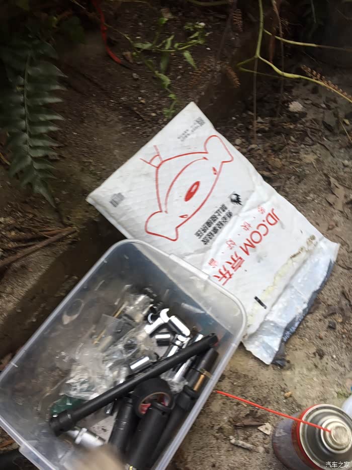

准备工具。
先用千斤顶顶起变速箱。

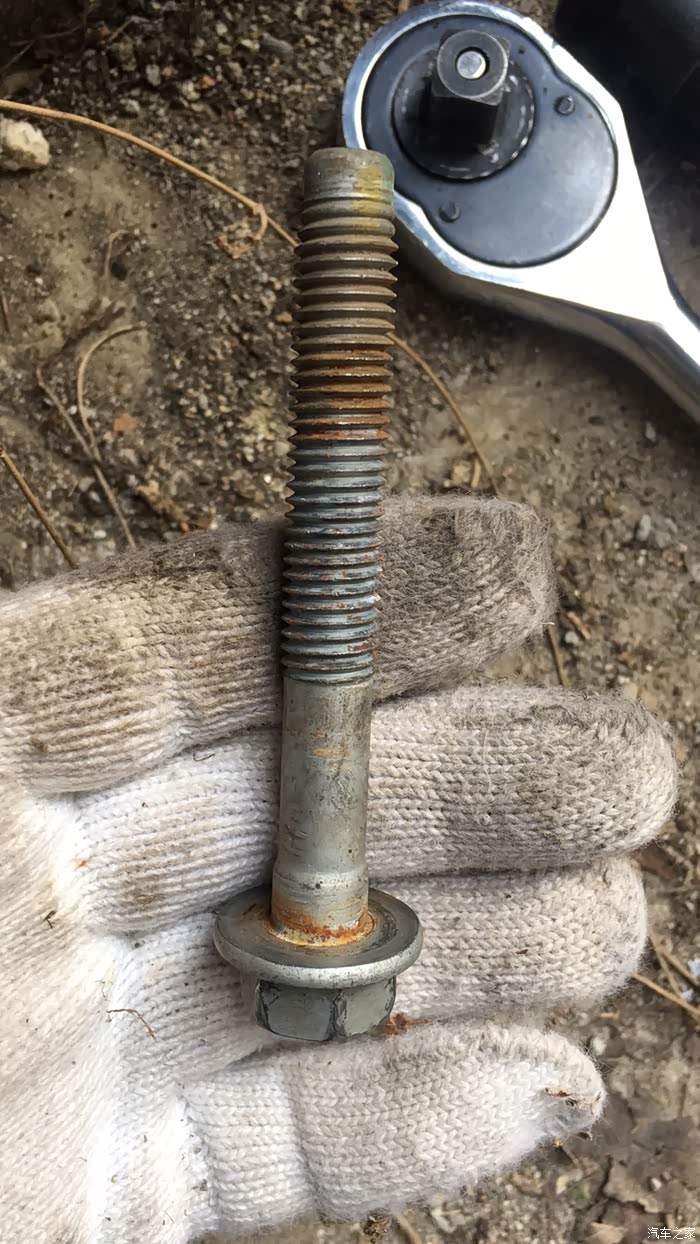

最主要还是四方梁下面那颗螺丝。
拆了之后,把支架旁边的螺丝全部拆掉。
