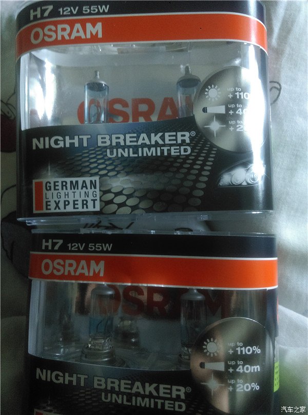

最终选了欧司朗夜行者三代,因为欧司朗比飞利浦便宜了很多...
看好了就下单,付款,等货。版主买的夜行者2代花了105,我买的夜行者3代花了159,商家送了一对示宽灯。是不是我的砍价能力弱爆了。。。
夜行者三代的色温是3900K,光色以白光为主,偏黄光。

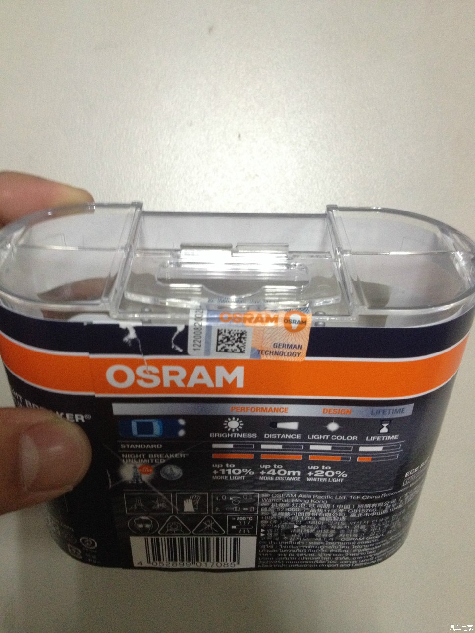

 产品到货了,拆开看看,防伪条是完好的,虽然包装有点破损。   ↓

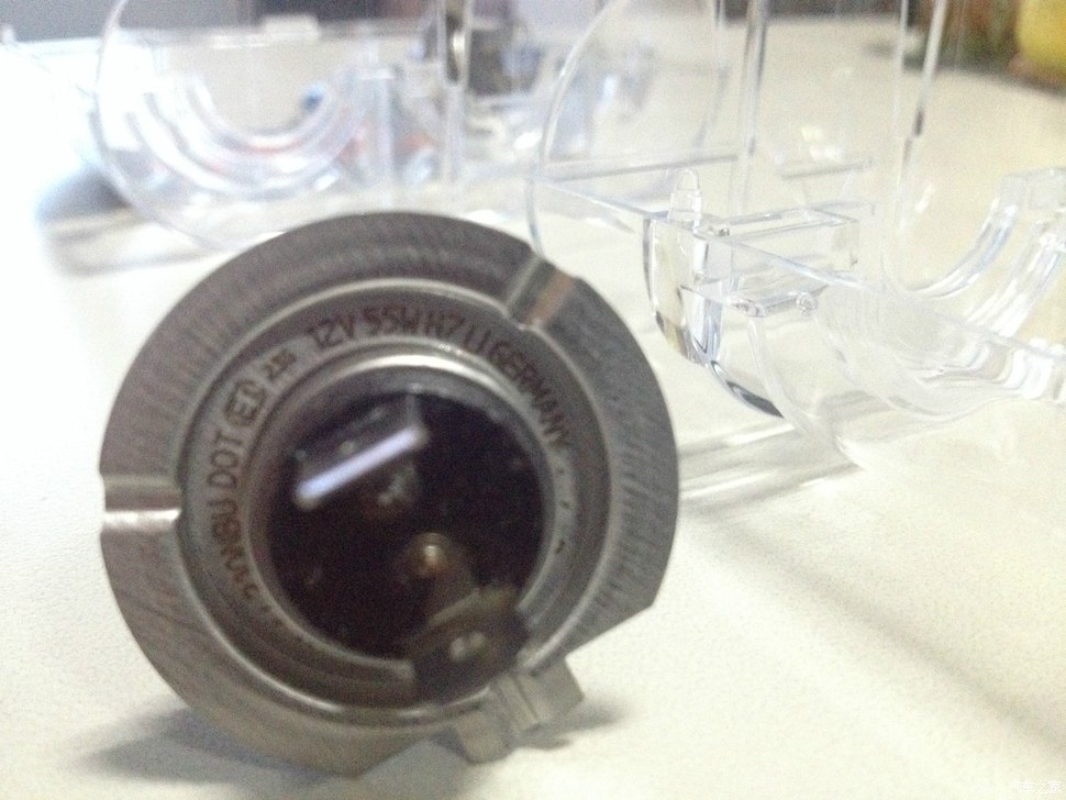

底部   ↓

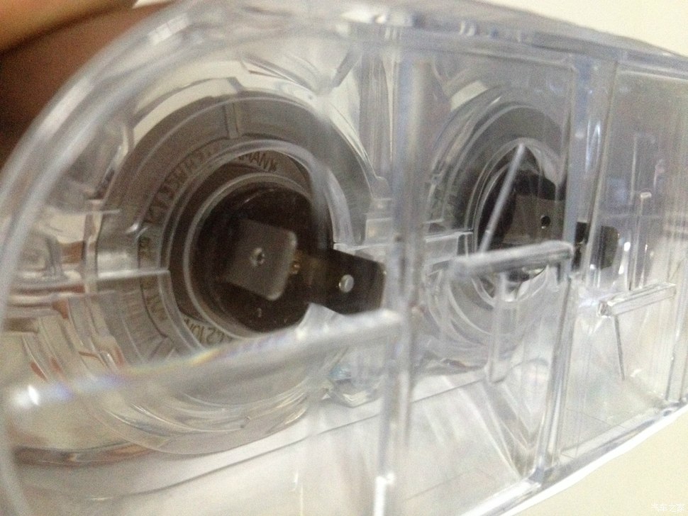

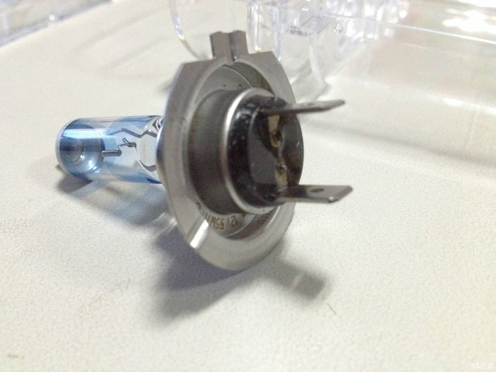

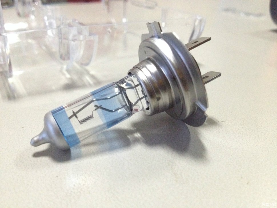

H7灯泡是2个插脚的    ↓
迷人的蓝色    ↓
12V 55W ,和凯越原配的一样    ↓

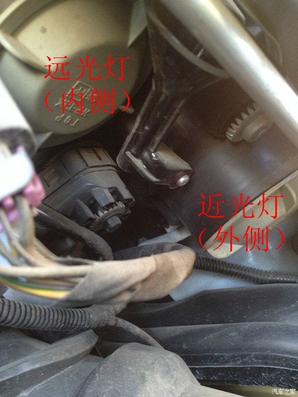

右灯近光灯和远光灯的位置,如下图。一张是在车外面拍的,一张是手伸到里面拍的。↓

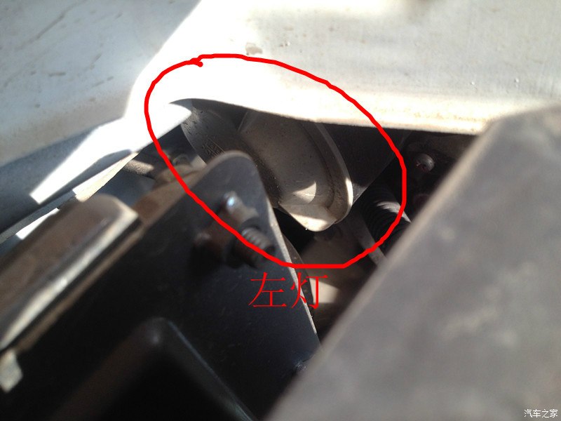

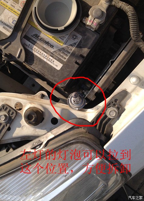

下图示左灯近光灯的位置,也是两张,看的比较明白。↓
右灯的空间比左灯大很多,所以决定先从右灯开始换。

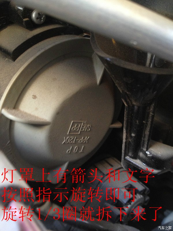

首先是拆灯座盖子。老版的凯越是橡胶盖子,直接压上去的(参考look版主的帖子),一拉就下来,13版的凯越是拧上去的。只要拧1/3圈,就能拆下来了。如下图:↓

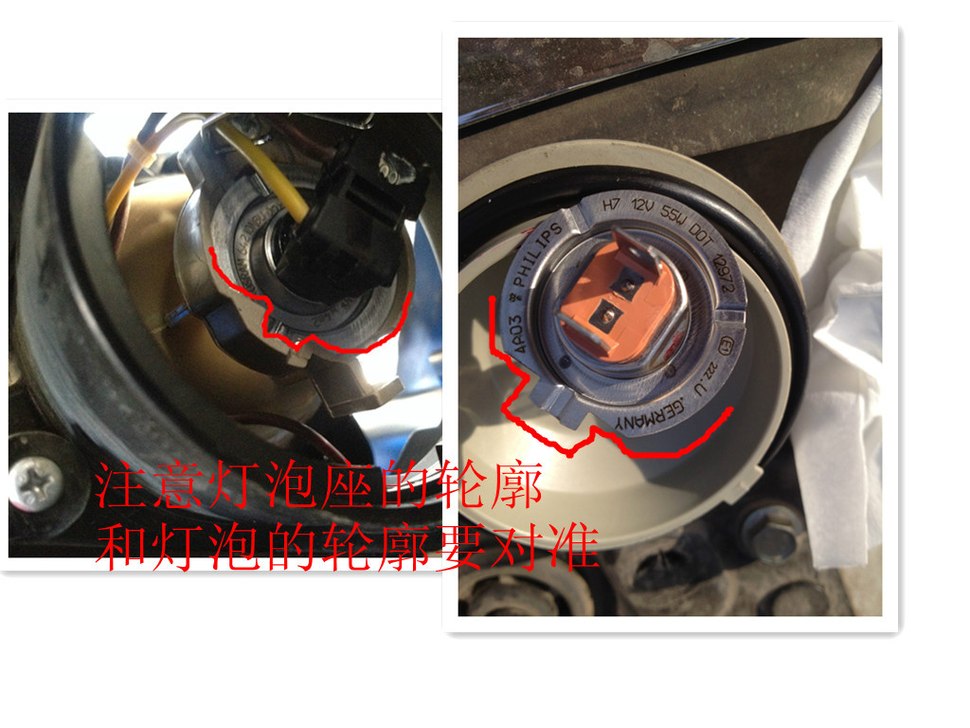

拆下盖子后,里面的情况就一览无遗了。灯泡插座使用卡簧固定的,按下卡簧即可拉出灯泡座。仔细看照片,卡簧的结构通过三张图片看的很清楚,非常好拆卸的。如下图:↓

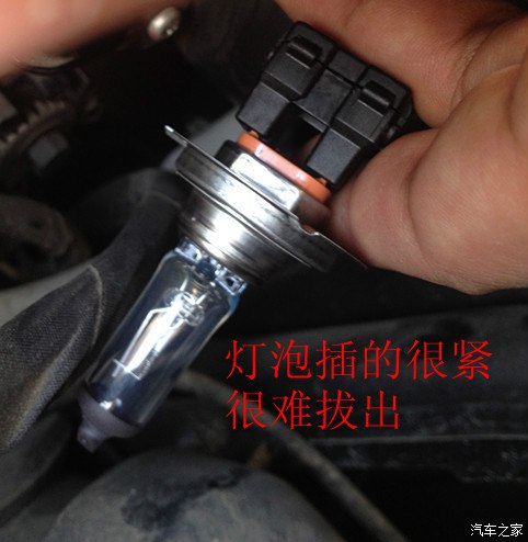

推下卡簧后,拉出灯泡。↓

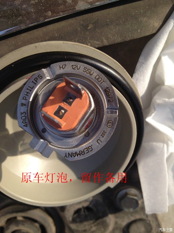

拔出原车灯泡,灯泡插的很紧,非常难拔,并且两只手不能都伸过去,不好用力。
拔下来的原车灯泡如图:↓
拔出原车灯泡后,插上买来的新灯泡,然后往回安装。
这里一定要注意了,灯泡一圈凸出来的金属圈的形状,一定要对应着灯牌座上的形状安装。建议拆原车灯泡的时候,拍张照片,看看灯泡座上的线是在哪个方位的,插入新灯泡时注意与老灯一样的方位插入。因为,安装灯泡座的时候是盲装,只靠手感。我装右灯时没注意这点,灯泡插好了,收伸进去装,发现装不上,要么装上了线歪在另一边了。其实也能用,我是个有强迫症的人,于是拆了重装的。。。 如下图:↓

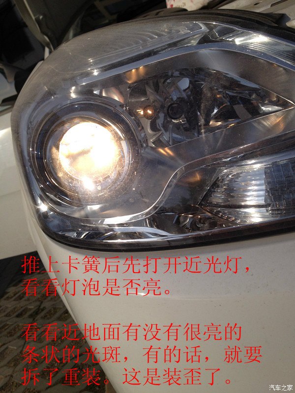

卡上卡簧,先别急着装盖子,这时要打开近光灯看看是不是亮,是不是聚光。如图:↓

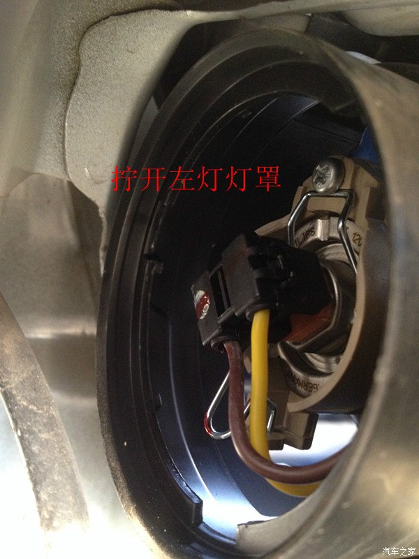

好了,先找个地方把手伸进去。然后打开灯罩。↓

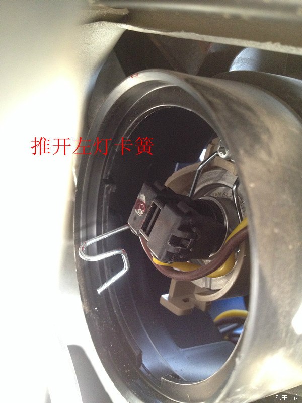

推开卡簧。↓
拔出灯座。左边的灯座可以拉出来,方便拆灯。↓

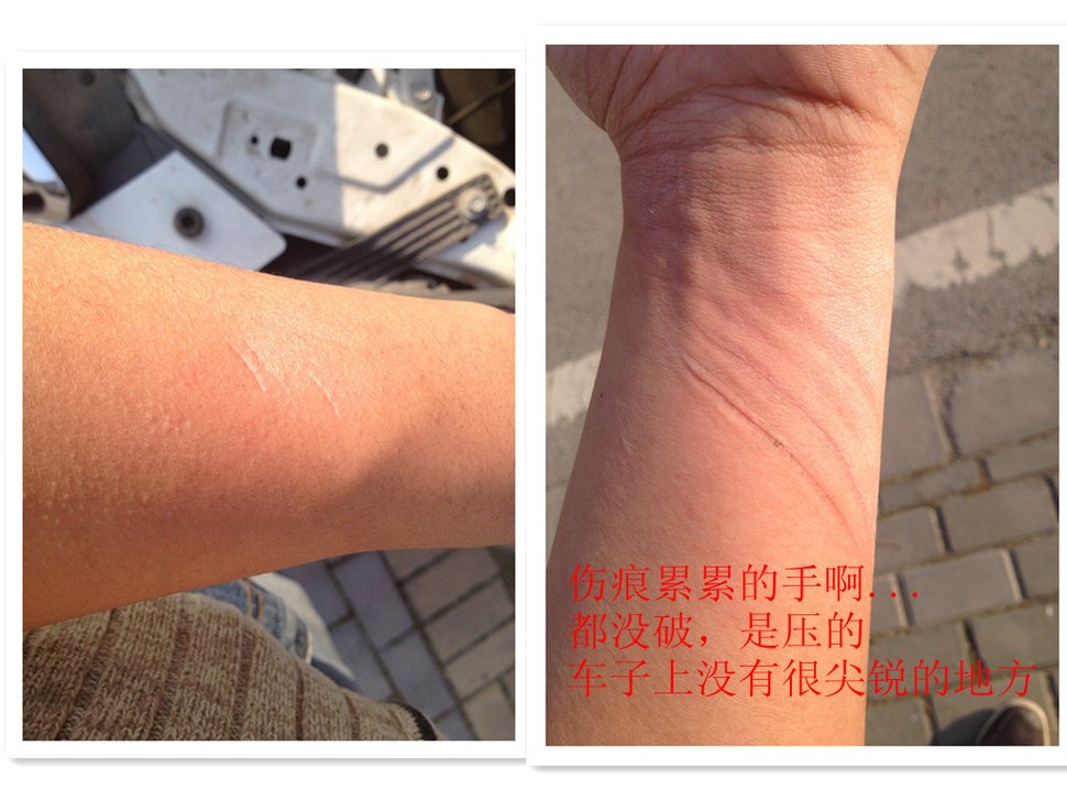

安装好后,手臂看起来“伤痕累累”,没破,安装过程中接触的东西没有尖锐的。~ ↓

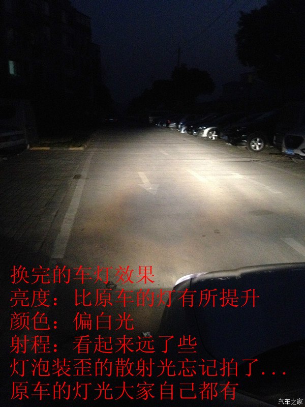

全部装好后灯光效果。↓
亮度:比原车的灯有所提升。
颜色:偏白光。
射程:增加了。

我全部装好后,左灯泡没装对,灯光通过透镜不成束,天黑才看出来的。于是又拆了重新安装。

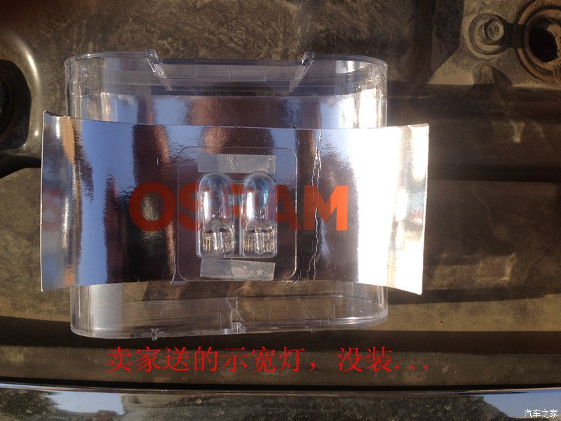

另外,送的示宽灯没装。等啥时候有空再装了。↓
