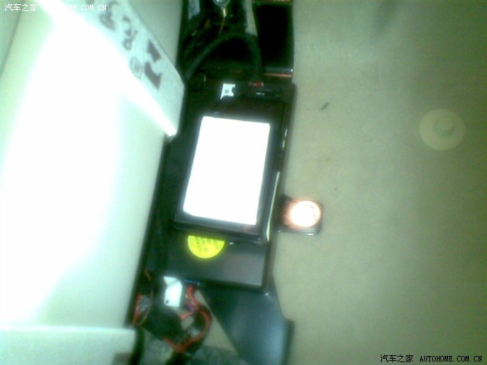

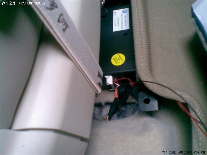

3、加装方案:蓝牙模块是放置在副驾驶座位下面,把副驾驶座后移到底、看到有一块毛毡用两个塑料卡子卡着的,里面就是蓝牙模块,实现手机蓝牙电话功能的东西,蓝牙模块有电源、地线及通讯的CAN线,具备电子罗盘并接的条件,且蓝牙模块在副驾驶座位下面,直接并接不用动仪表台里的东西。减少损伤及异响之类的。

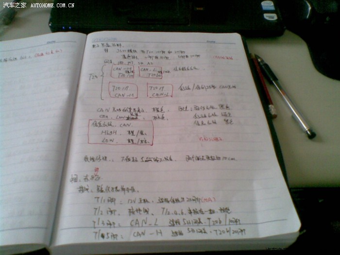

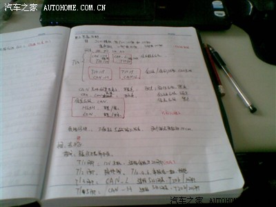

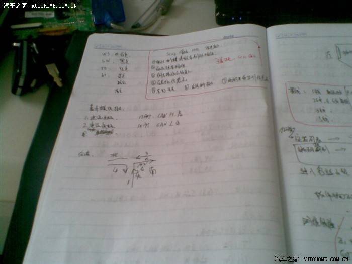

4、开工前的作业,这可真是作业,看了N多资料,做了两页笔记,上图(手机照的,不是很清楚):
这一页的作业很关键,是接线的方案:

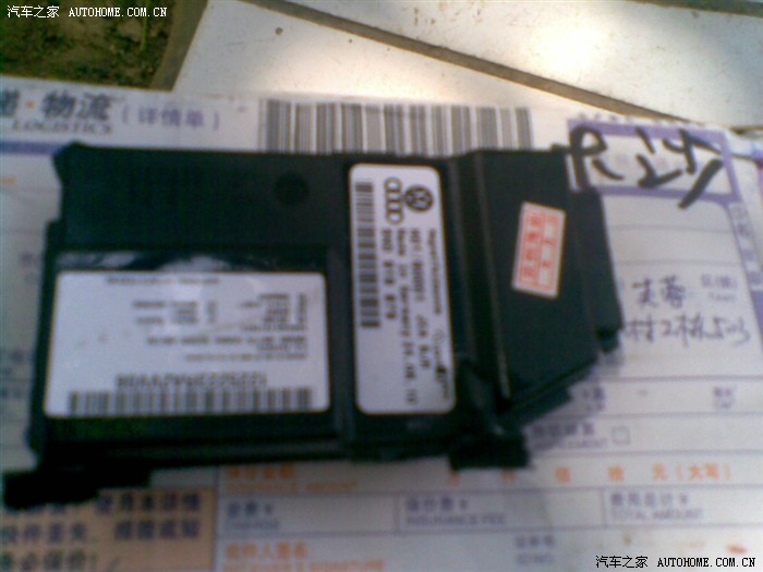

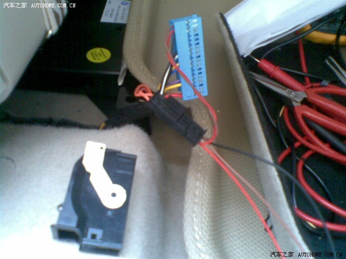

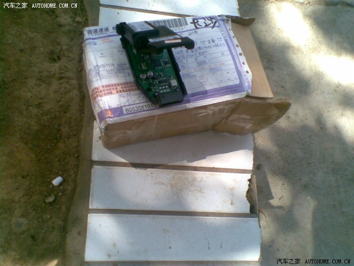

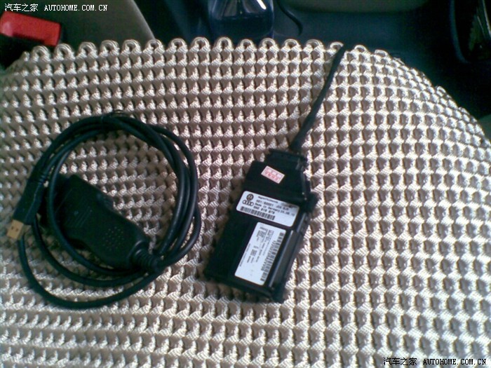

5、8月11日淘宝蓝牙模块,8月13日上午收到模块,刚好周六,收到就开工。上收到电子罗盘的图片:免拆线(可惜免拆线只有两根,要是四根就好了,就做到了真正免拆了,电源和地线还是破了蓝牙的线,并接上去的。这地方有个意外,首先偷懒,地线直接接汽车金属部分,结果发现电压不稳定,后面用万用表量,车体金属壳跟蓝牙地线不是直通的,没办法又并接到蓝牙的地线上来,电压就正常了。)及绒布胶带,下面的照片是收到快递,当场开包照相。
电子罗盘的内部,说实话,80块钱真不贵,现在一个开关就这个价了,这个成本也得好几十块了,内部做工不错,全贴片元件,焊盘漂亮。是否德国产的不知道。

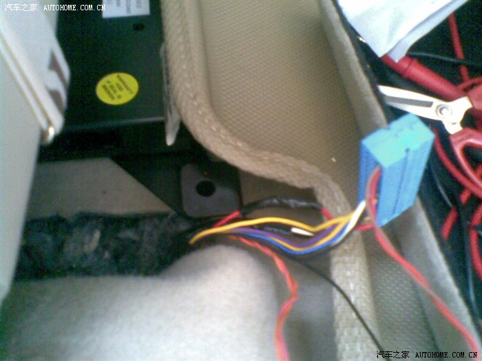

6、接线方案(线序脚可以直接在插座上看到):
蓝盘接口线序如下:                        蓝牙模块接口线序:
1、电源正极  12V                         1、电源正极  12V (红色)
2、4、6脚并在一起,是电源地线            2、电源地线 (棕色、这个不确定,不记得了)
3、CAN-L                                 18、CAN-L(橙/棕色)
5、CAN-H                                 17、CAN-H(橙/紫)
直接并接即可,注意,接线过程中,罗盘插口先不要插在罗盘模块中,以免损坏罗盘模块(下图借用论坛车友的)。

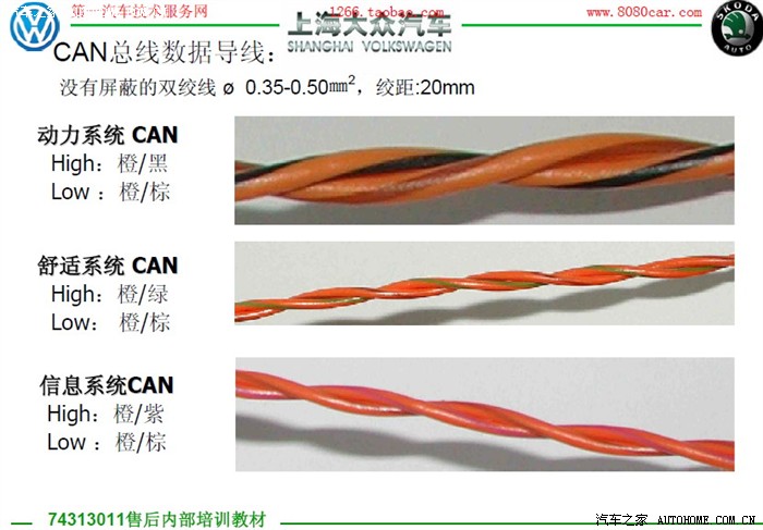

CAN总线线序及线色谱图:

下图中二线的插座就是免破线的转接插头,要是四芯的就好了。

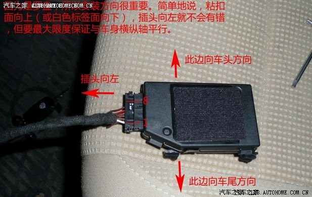

下图已经将电子罗盘粘贴在蓝颜模块上了,大家自己装时注意这个是有方向的,罗盘自带粘贴面朝上,排插扣朝驾驶员,两个边,一个宽边朝车头方向,带斜边的窄边的朝车位方向,罗盘水平方向基本要跟车体平行(下图借用论坛车友的,请谅解)。
