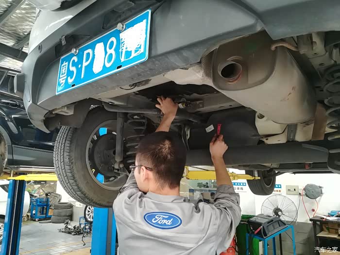

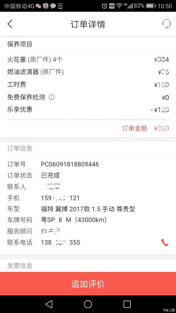

预约订单,第一次玩

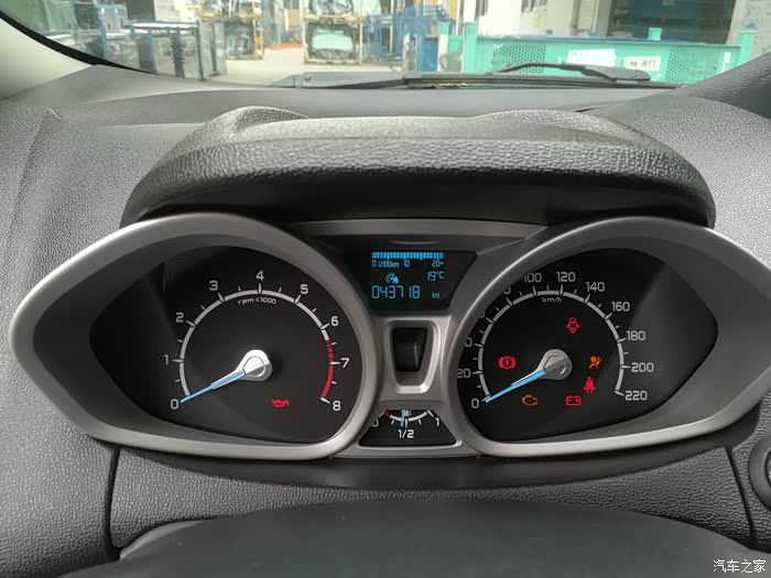

使用㎞数,平均1000km/月
预约:第一有优惠,第二优先处理,赞一个

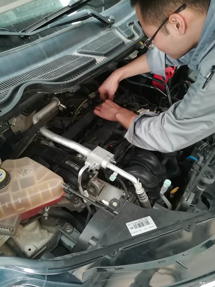

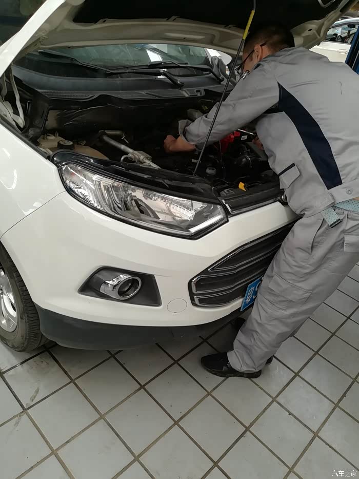

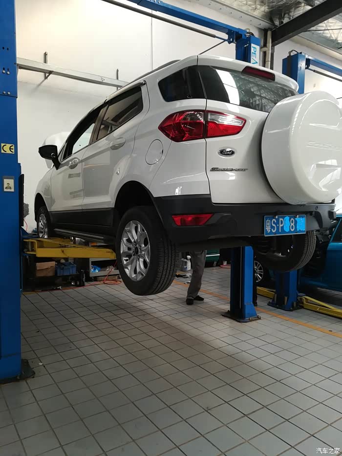

开始更换火花塞

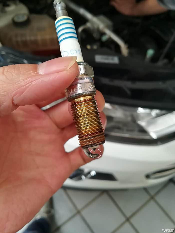

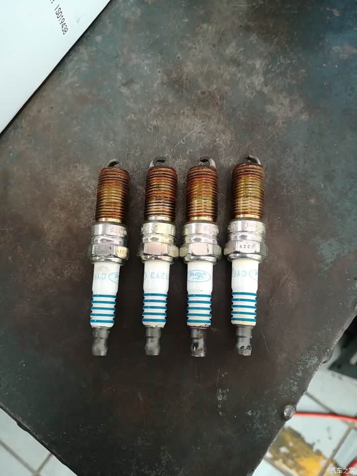

拆卸第一支,看了火花塞针头的确融化了
新旧对比,肉眼识别针头还是很明显的
四只拆完,证明是四缸发动机,还算有良心,简配没有在发动机上动手脚

搞定准备落地

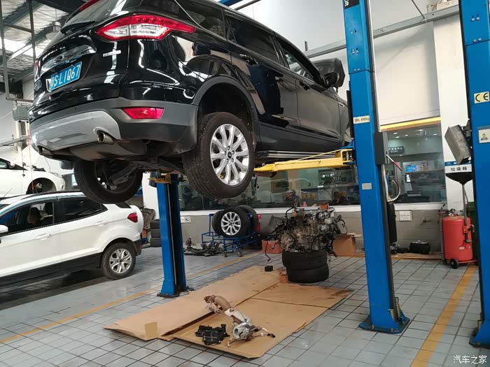

翼博大哥翼虎的心脏掏出来了

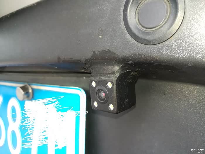

行车记录仪摄像头与倒车摄像头自己动手用PU胶固定,相信不少用户角度不太好。
