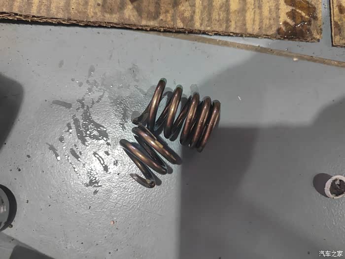

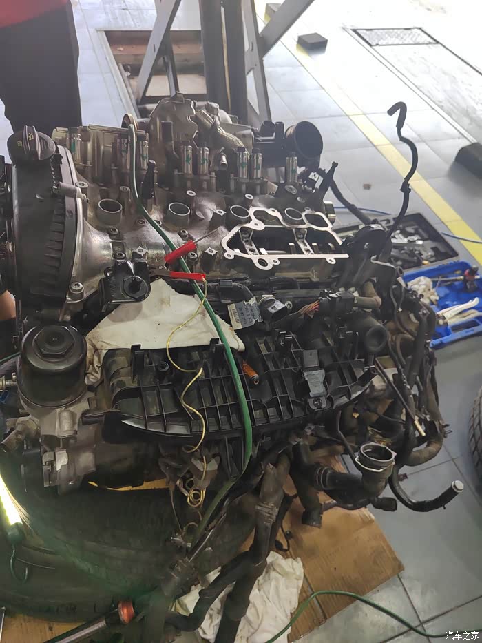

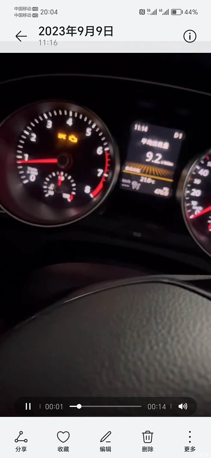

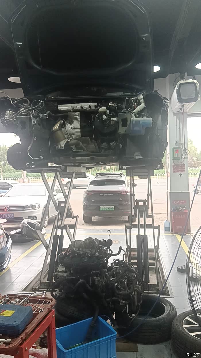

       7月初,出于对蔚揽的喜爱,做了无数次功课,千挑万选,各种检测……终于淘了台自认为车况不错的16款2..0T逸行版,刚过6年里程7.9万。出于对进口大众质量的信任,也想着多开几年,车到手后做了大保养,加装ACC和车道保持,更换福耀镀膜玻璃等等,花了近万元吧。之后两个多月的时间开着没什么问题,还跑了两趟长途,但可不可思议的事情还是发生了:9月9日正常行驶中车辆剧烈抖动,发动机故障灯闪烁,车子熄火无法启动。后经拆解检测,竟然是二缸无压力,气门弹簧断裂,维修费昂贵啊,二手车,自认倒霉了。上网查了下,该弹簧位于发动机气门内部,无需保养,理论上开到发动机报废也不会断裂,纯粹是设计缺陷或者质量事故,如果发生在高速上后果不堪设想,看网上投诉迈腾车就有这个问题。特发帖,提醒各位蔚揽车友吧,但愿我这是低概率事件。
