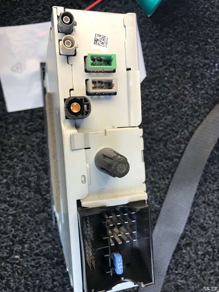

前几日机缘巧合,搞到一套C5的MRN主机,非导航主机
MRN

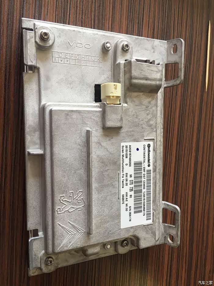

正好手里有块C3-XR的屏幕,就想着干脆改世嘉吧

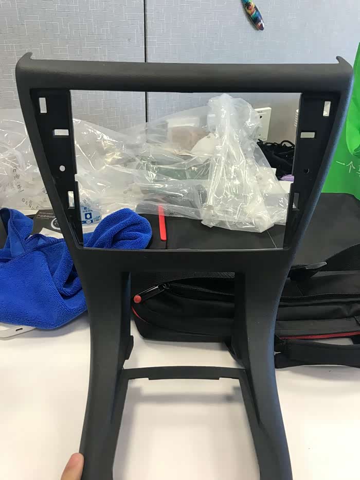

C3的屏幕安装位置和世嘉的不同,需要改装

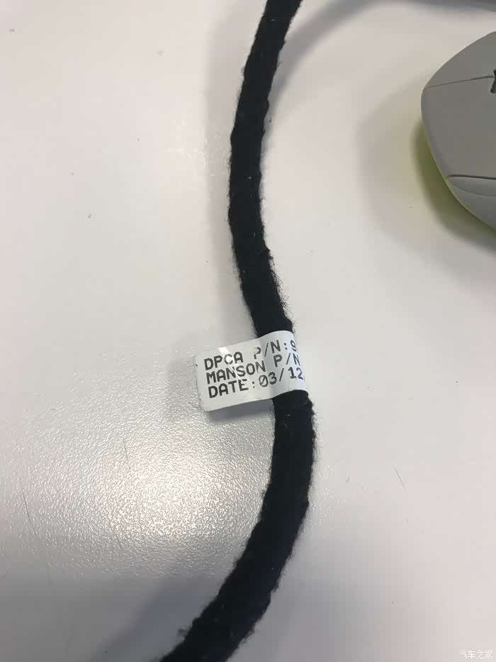

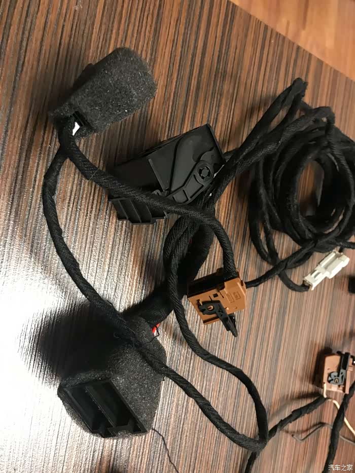

原来存了一套改装线束,现在可以用了

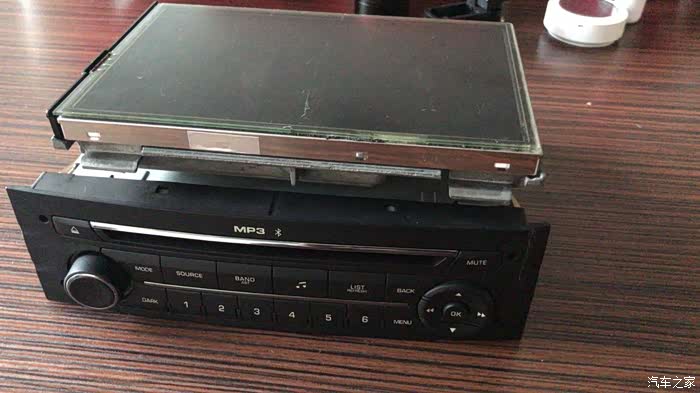

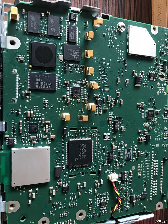

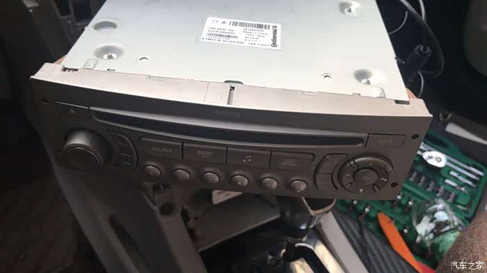

拆开主机看看,做工精良

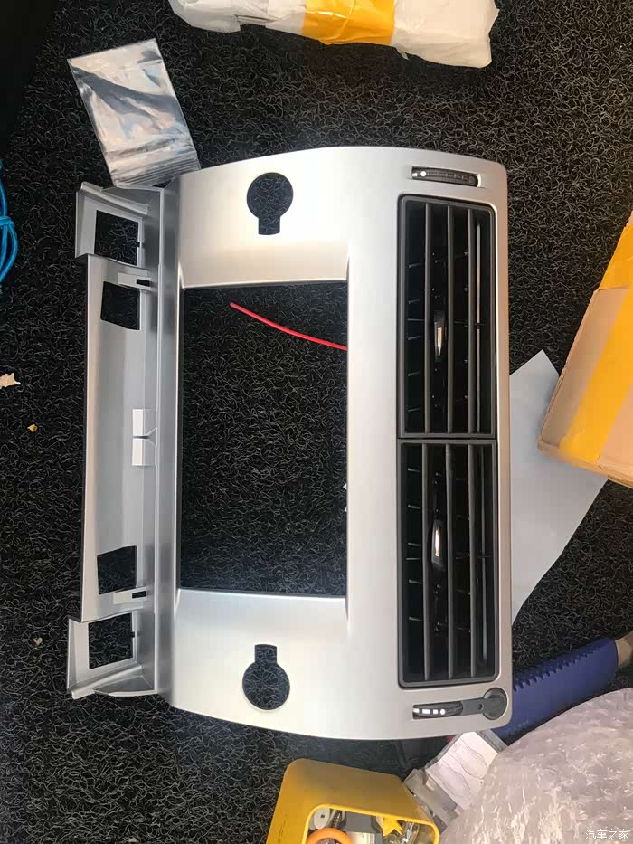

改装屏幕需要改变安装位置,做2个安装板
差不多了,回头要修整和加固
强度稍弱,再加固一块板子,然后覆膜处理。
RD45主机,我换装了银色面板,拆除

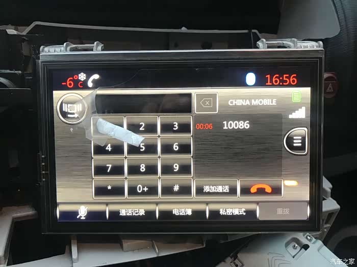

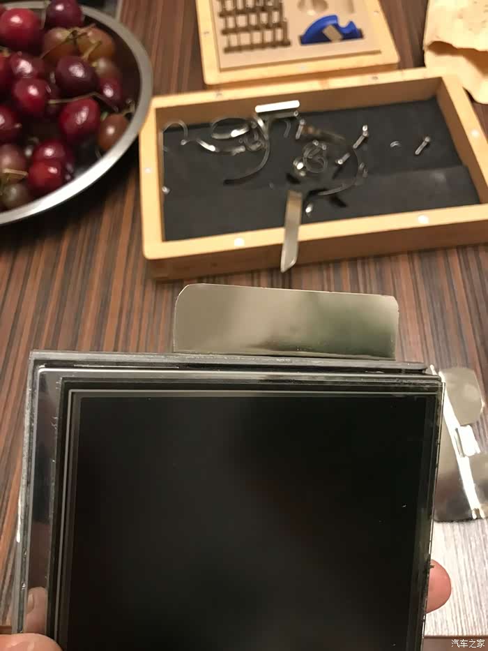

上电试试,亮了,但是无法触摸,因为我这块屏幕的触摸屏之前裂了,算了,先试试功能吧。
改装这个,需要订一块原厂的高配面板。订到了,速度很快
999成新的屏幕到货
触摸正常了,蓝牙正常,顶灯处已经接好原厂原装的MIC,线束都是原厂的。

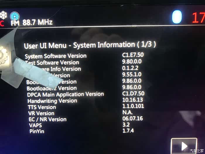

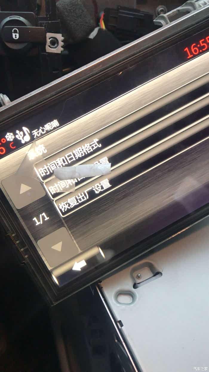

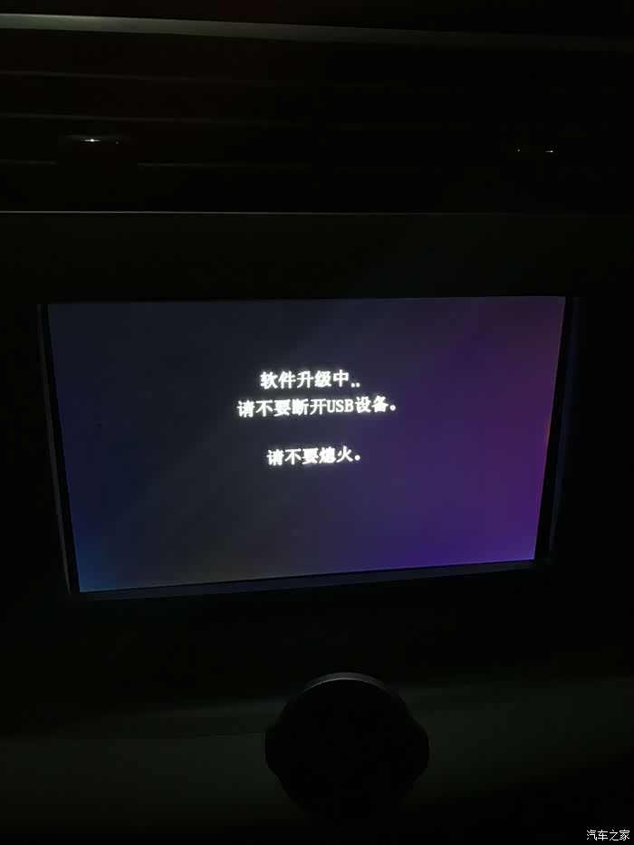

固件版本,有点低,直接的影响就是开灯后,屏幕不变暗。

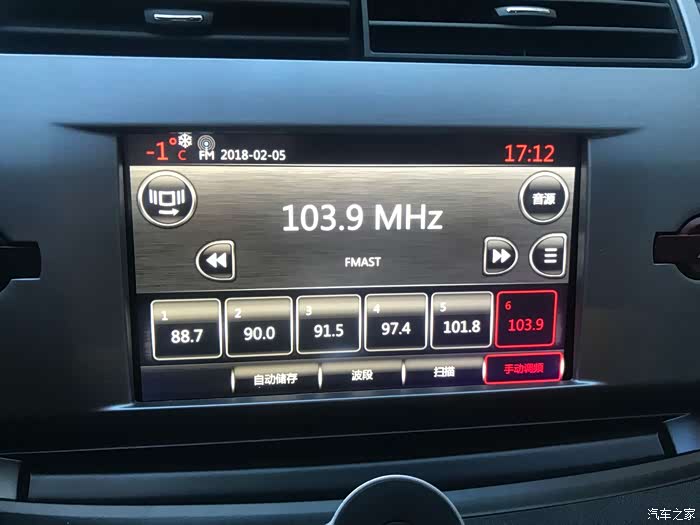

基本全新的屏幕,触摸正常
先临时装上看看效果,现在就是一个混色,这样不行,我要统一颜色。
先把MRN固件升级吧,升级后,开灯屏幕变暗,功能正常。

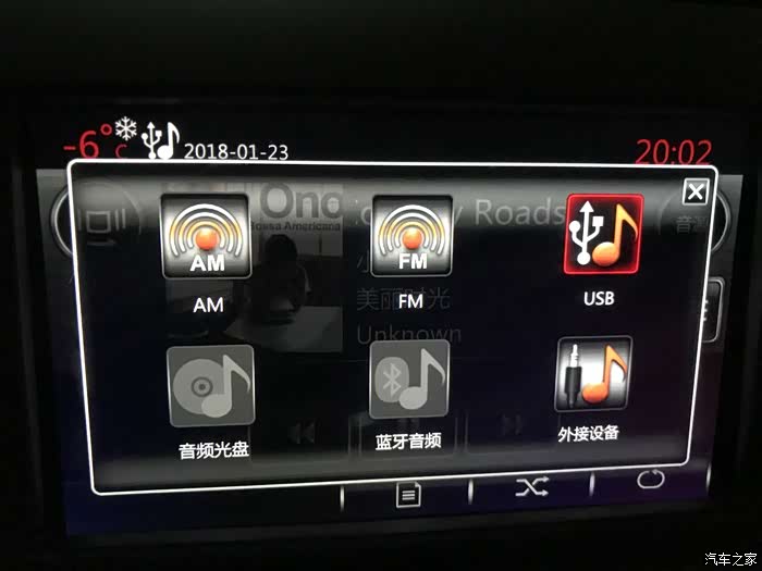

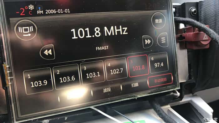

音源算是全的了,可以播放DVD,还没试。

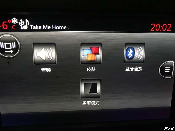

设置里面大同小异

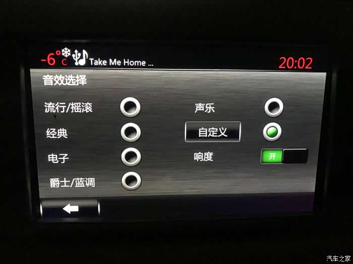

音效选择

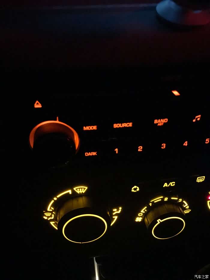

背景灯不同,C5是红色的,考虑要不要改。

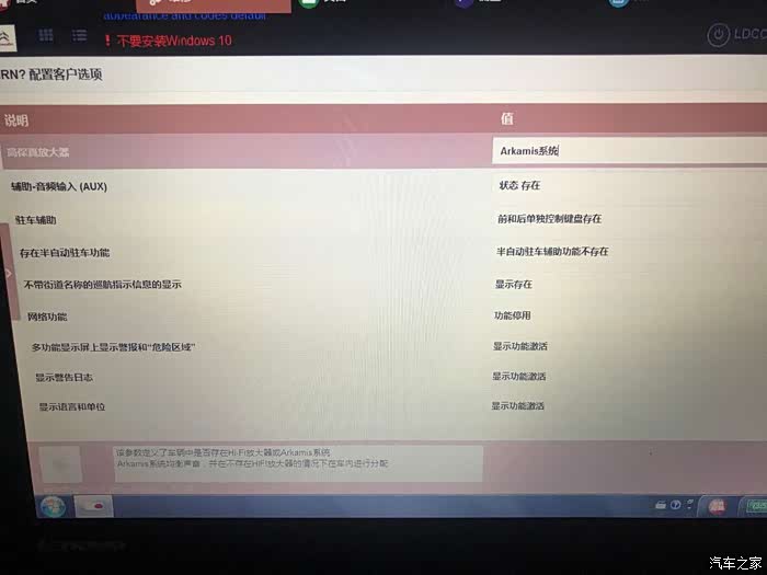

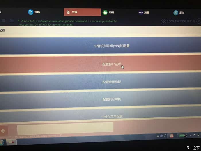

上电就滴滴响,先联网配置VIN

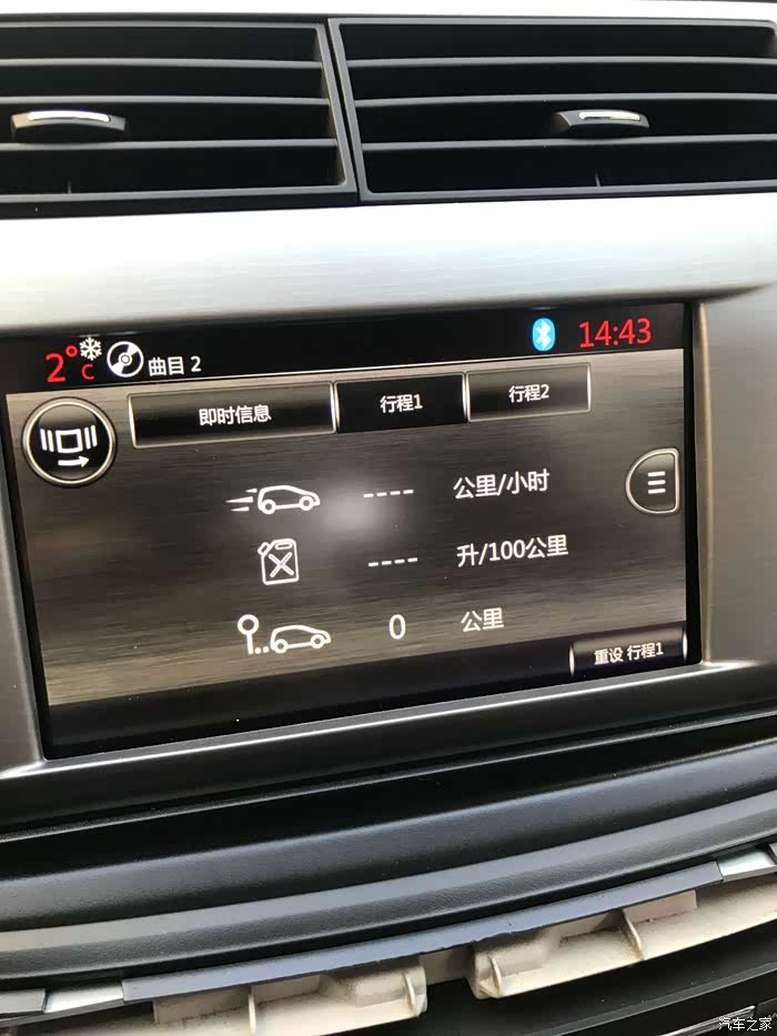

直接安装后,没有行车电脑信息,也没有油耗。
联网开通的时候,随便打开了几个功能,都没用,后来都关闭了。
插几张,没事在家测试主机背光

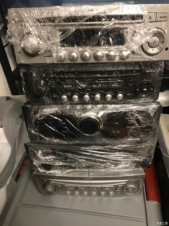

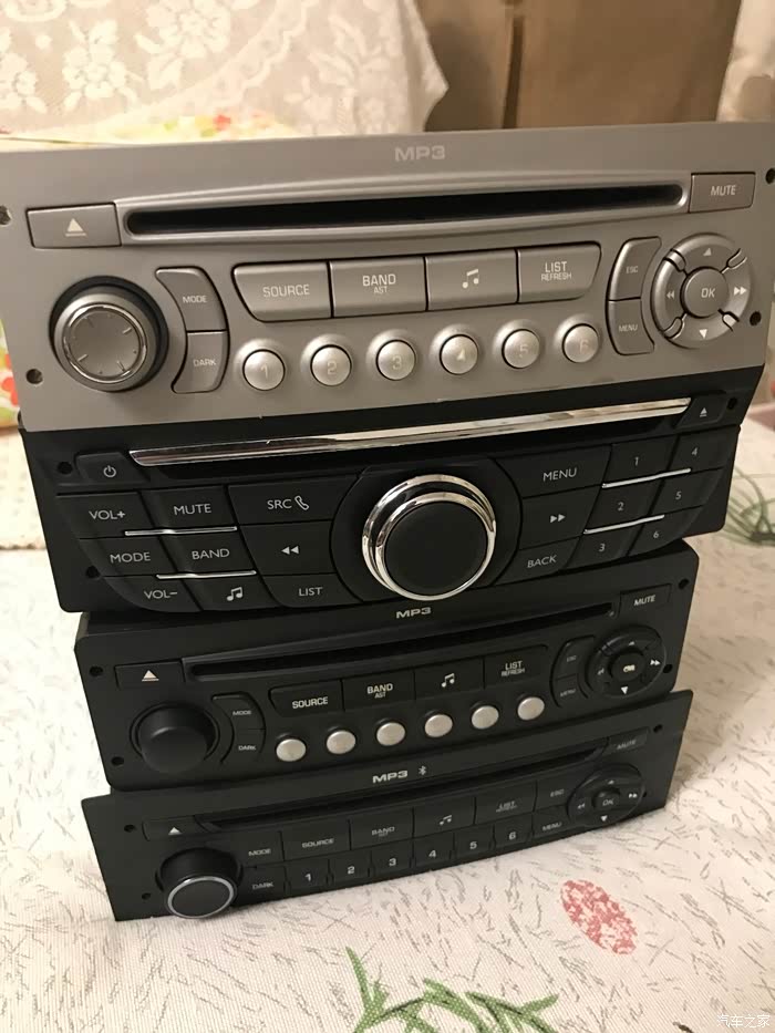

慢慢存了好几台主机了, 几台RD45,高配爱丽舍,还有RD9

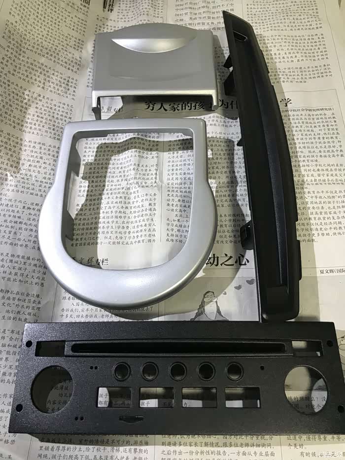

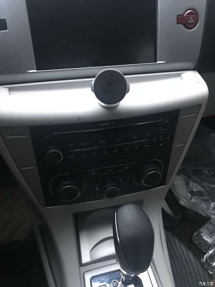

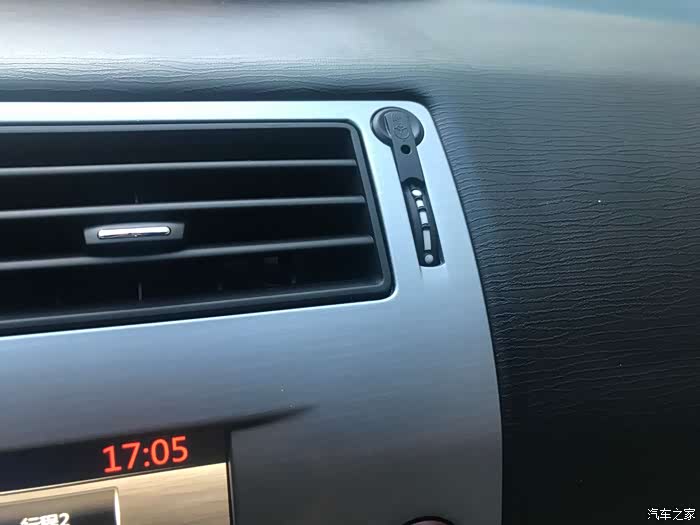

为了颜色统一,当时考虑是喷MRN的面板,还是直接都改成黑色。后来想了想,还是都改成黑色比较好。所以先换了空调面板,订购了旁边的三角装饰板。

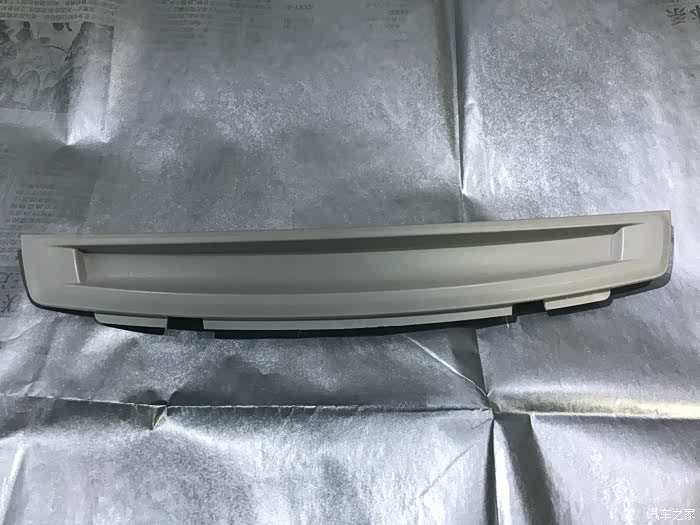

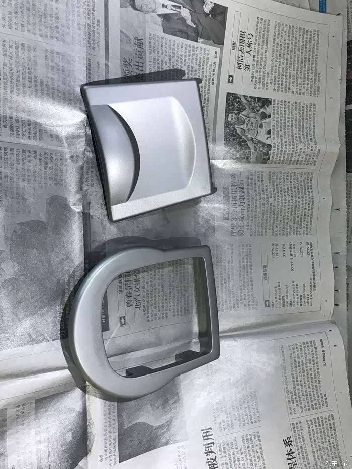

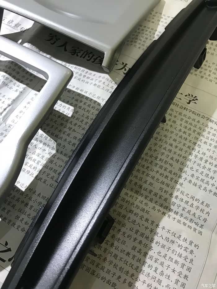

烟灰缸和拍档装饰圈漆面有磨损了,喷漆修整,喷成银色,和原车一致。
笔槽喷成亚光黑。
原来那个山寨导航的主机面板是银色,我打算装另外的车上,所以改成亚光黑吧
亚光不错
漆干了,装上看看
仪表板护板本来也想喷亚光黑,后来看了看,买个新的才几十块,我自己喷漆成本都几十了,算了买个黑色的吧,等货中,其实这样看也不难看。

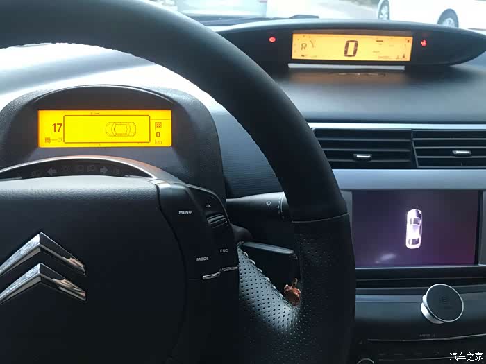

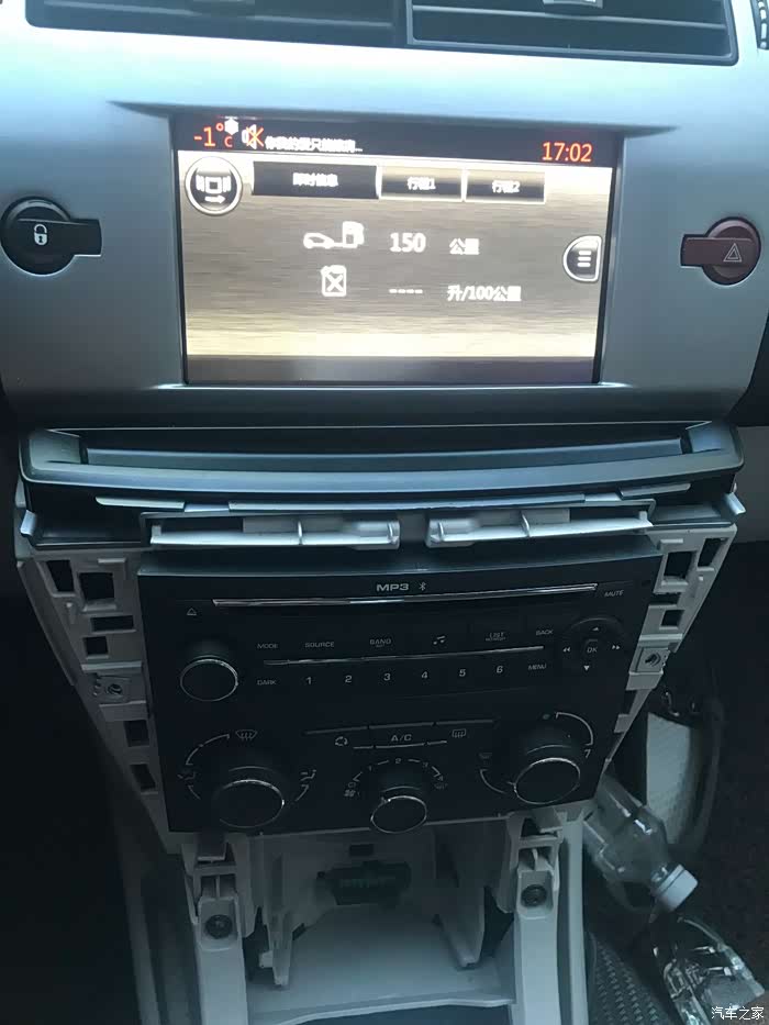

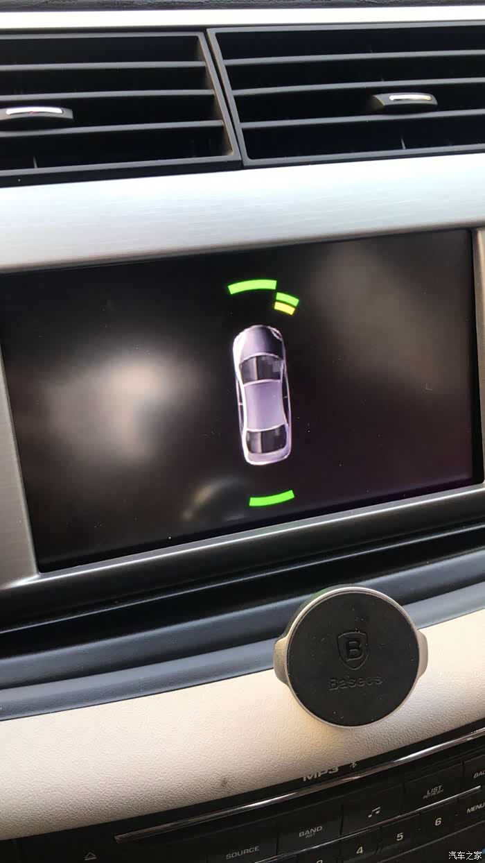

前后雷达显示正常,和C5一样。

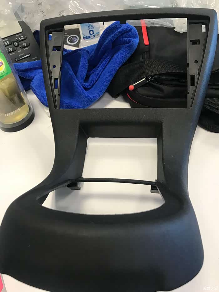

黑色面板到货
到货,先清洁一下

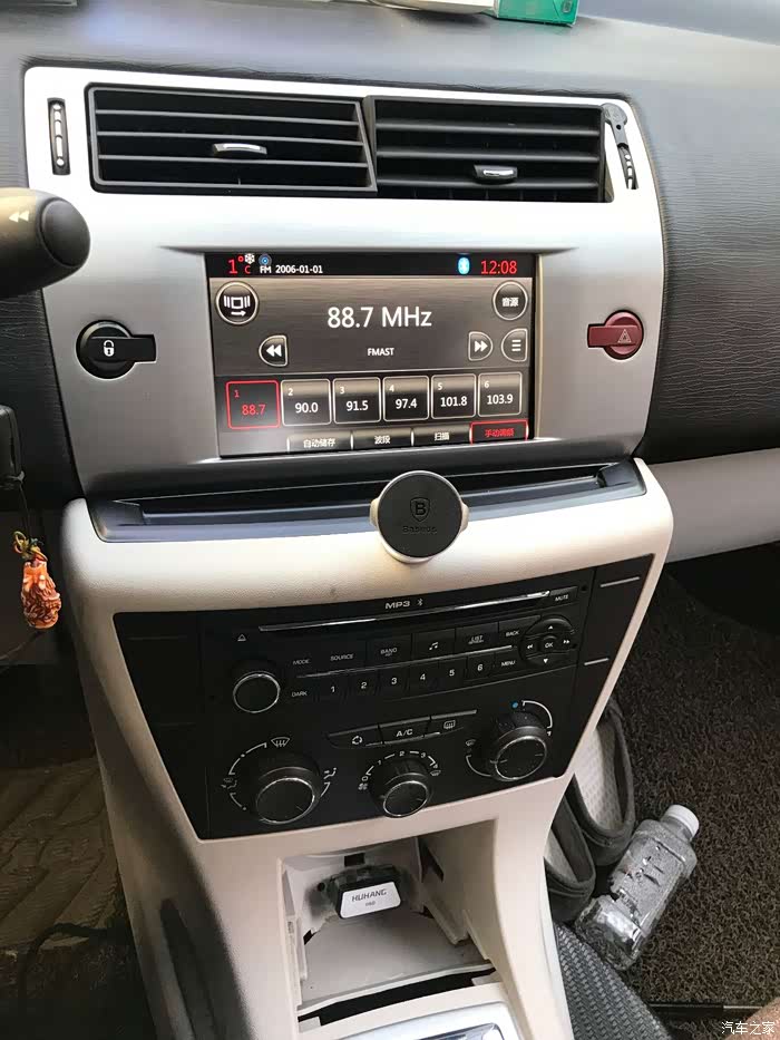

换装
换好了

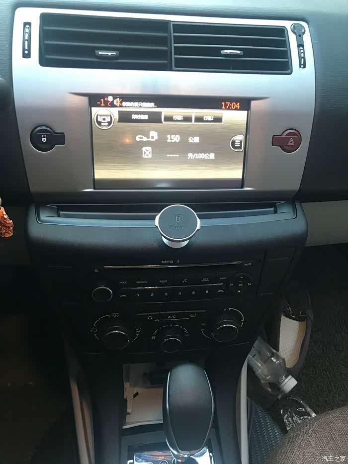

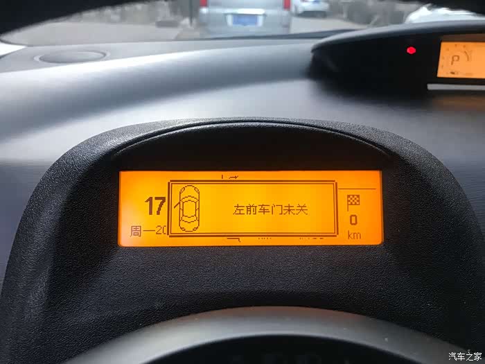

现在有个问题,报警信息不会在大屏幕中跳出来提示,在报警信息中可以看到,还是继续保留小屏幕吧
功能都正常

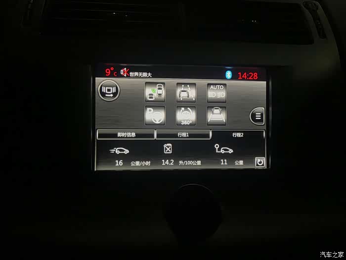

大屏幕和小屏幕的雷达显示

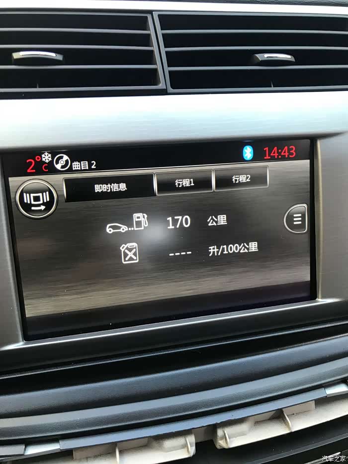

可以通过触摸屏清除油耗记录
可以显示即时信息
