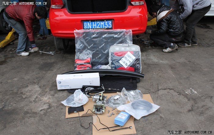

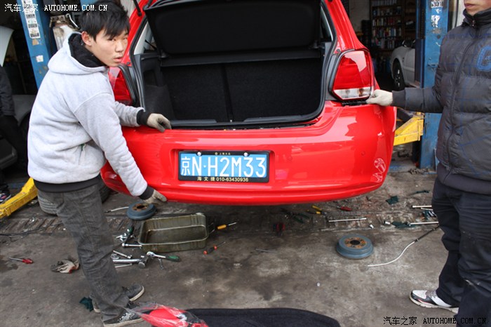

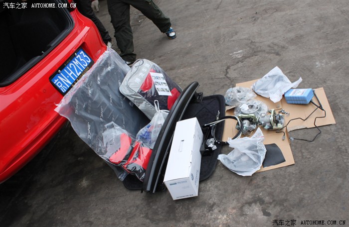

先来一个总体的照片,这些东东的总共花了五千多块钱,心疼啊
先来一个重量级的,NEWPOLO改盘刹(碟刹),因为NEWPOLO的后桥带羊角,所以买上盘刹套装之后直接安装即可

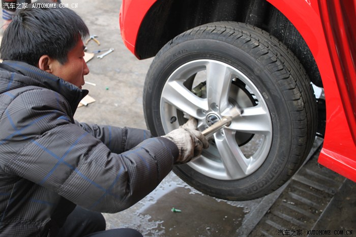

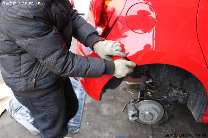

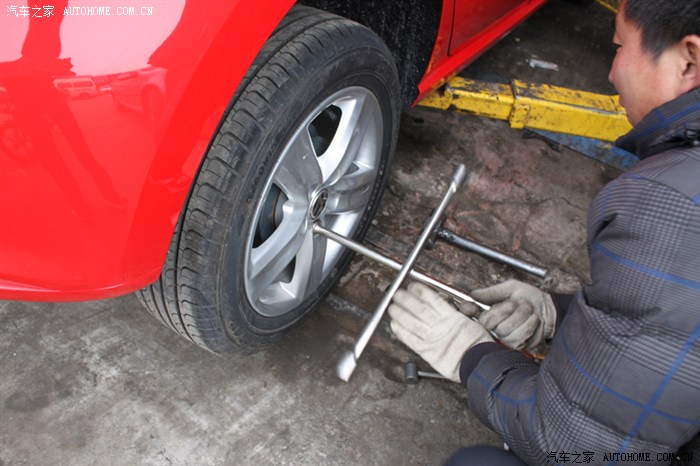

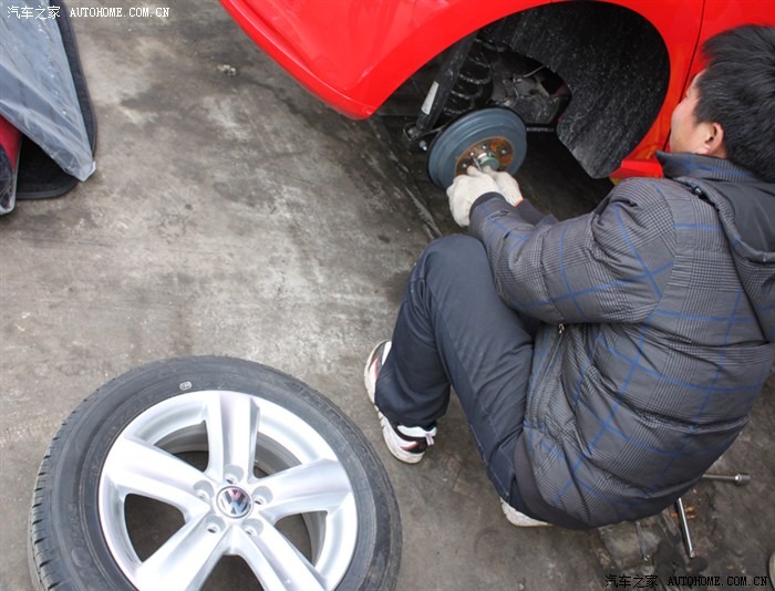

1、第一步就是拆卸后轮
拆卸后轮

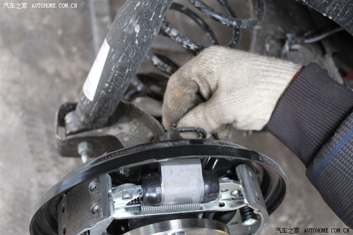

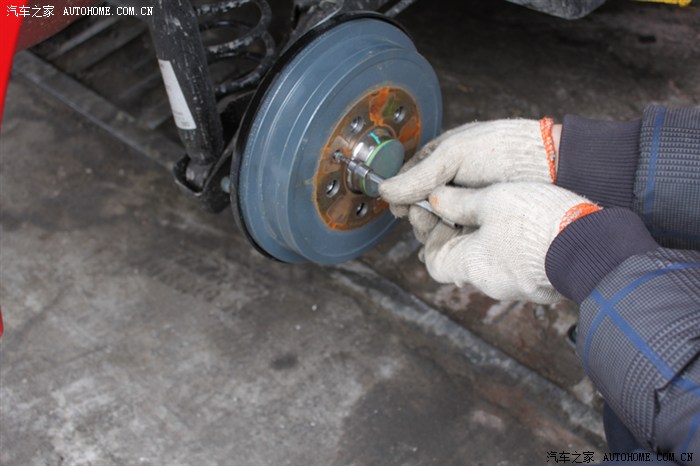

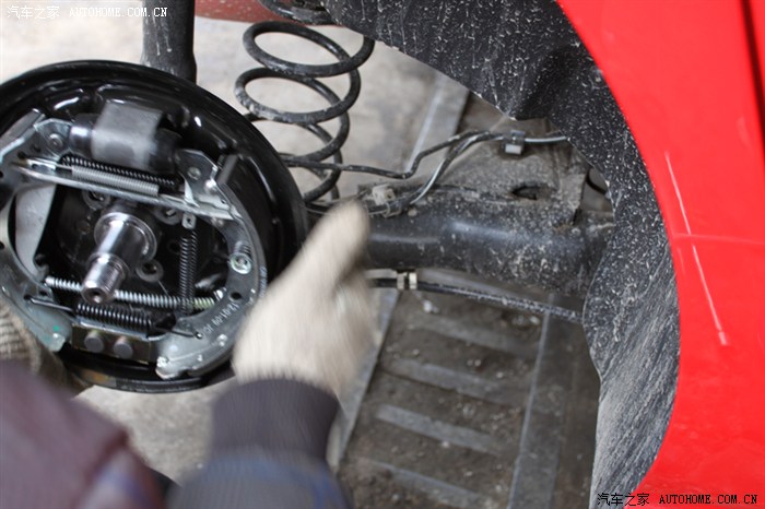

2、第二步拆刹车鼓固定螺丝
拆完刹车鼓外罩后的特写
3、第三步拆轴承螺丝防尘盖

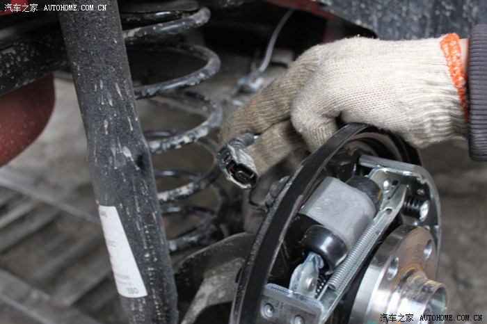

4、第四步拔掉ABS传感器插头
拔掉ABS传感器插头

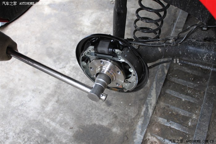

5、第五步拆大螺丝母

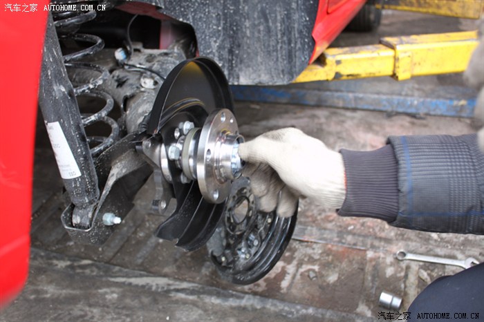

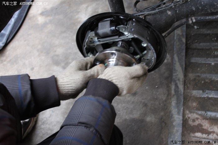

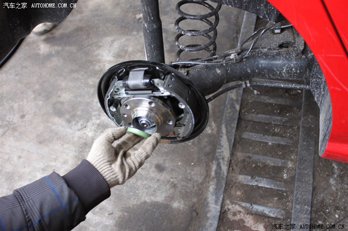

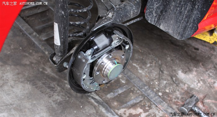

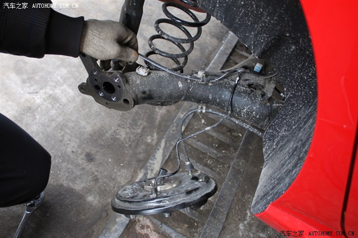

6、第六步把后轮轴承取下来
取下后轮轴承以后的照片
7、第七步拆后轴头的四条固定螺丝

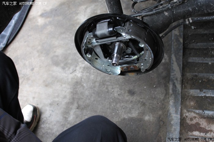

8、第八步把后刹车鼓总成拆下来
拆下后刹车鼓总成的照片

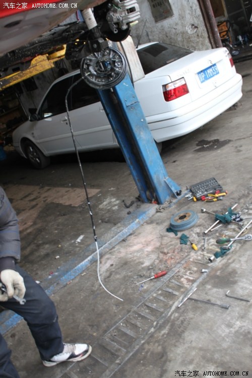

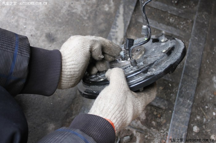

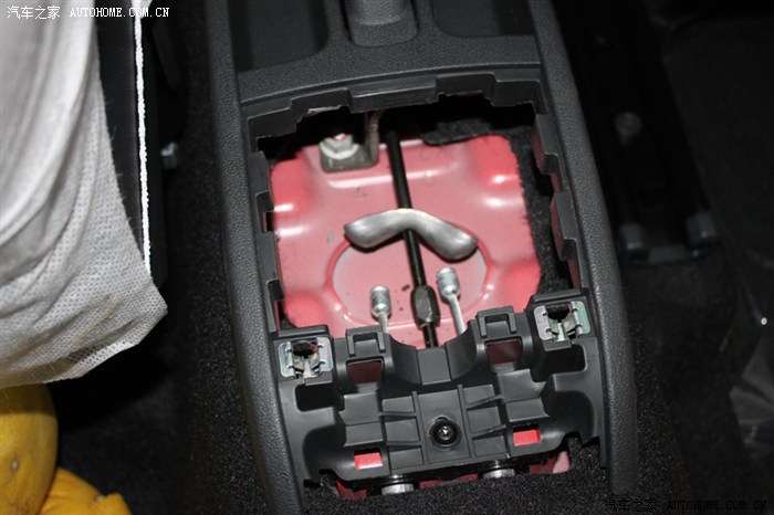

9、第九步到驾驶舱把手刹的调整螺丝松下来
把手刹拉线去掉
把ABS传感器取下来,轴头取下

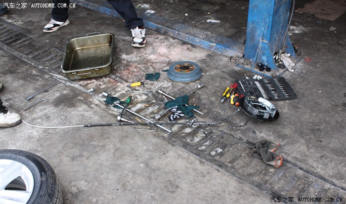

拆了这么久,该拆的总算都拆完了,下面开始安装盘刹

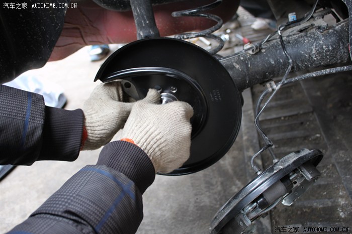

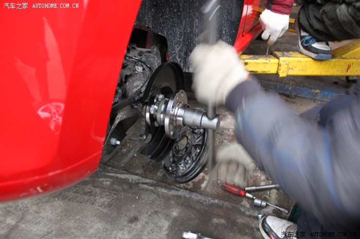

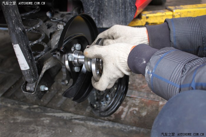

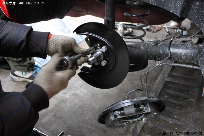

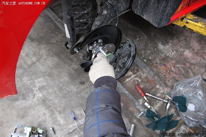

10、第十步安装轴头和刹车挡板
安装轴头和刹车挡板
11、第十一步轴头已经安装完毕,开始安装轴承

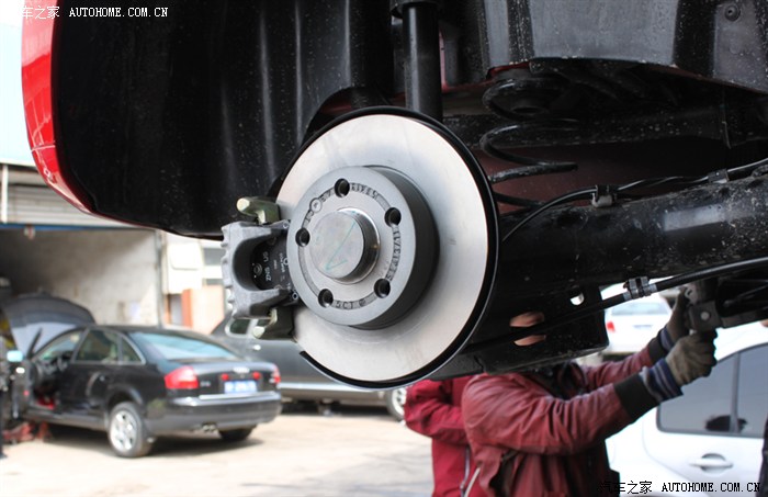

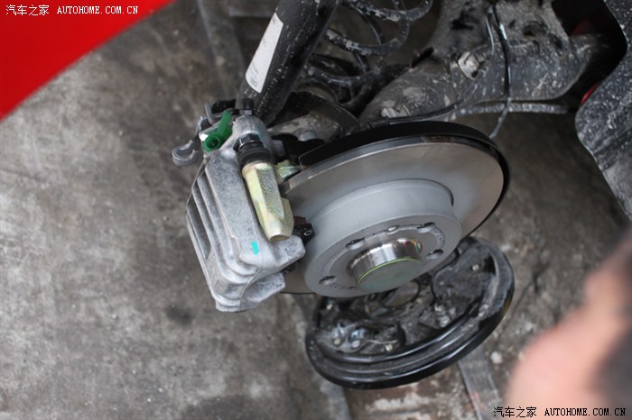

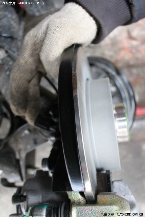

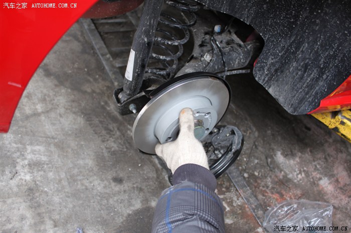

14、第十四步安装刹车盘,把刹车盘固定螺丝上紧

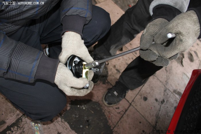

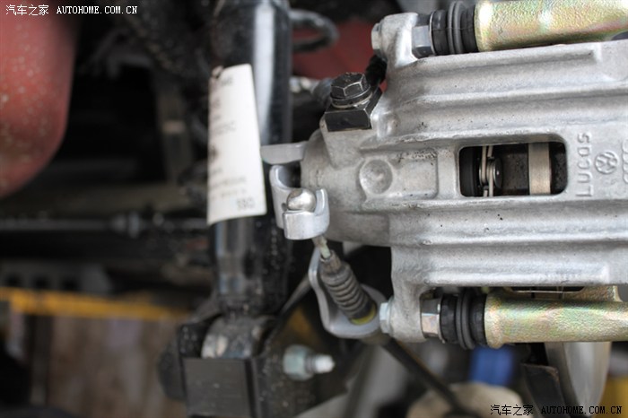

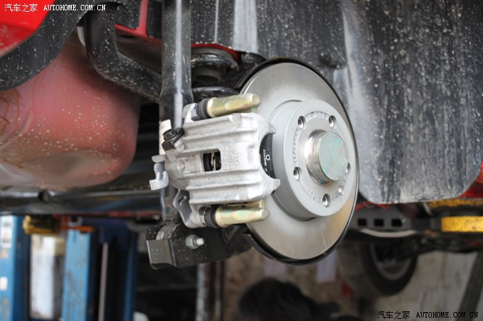

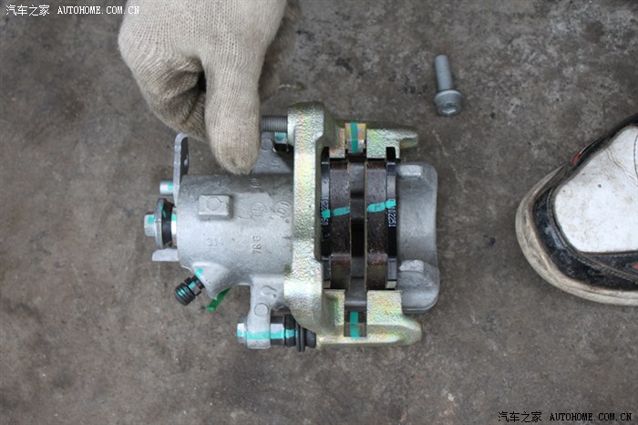

15、来个刹车分泵的特写

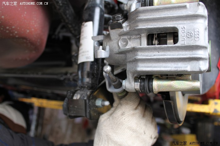

16、第十六步安装分泵支架,这种分泵是总成,已经带好刹车片,直接安装即可
17、第十七步安装AbS传感器

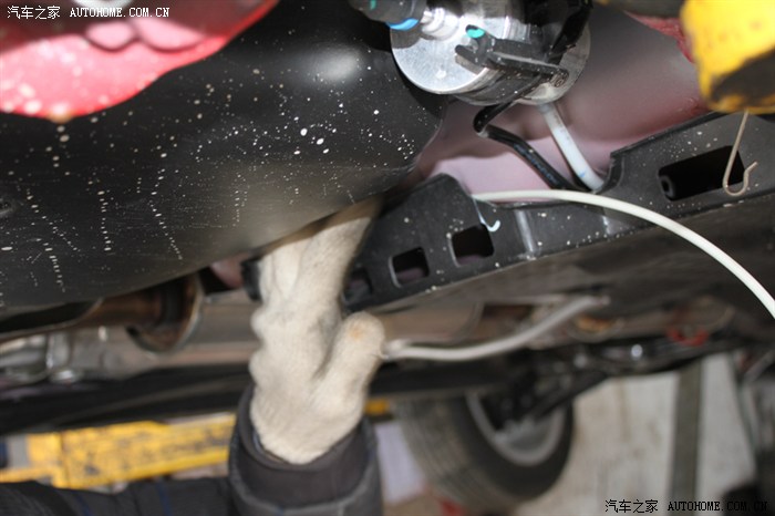

20、第二十步拆下刹车油管
21、拆来鼓刹总成的特写
22、第二十二步步安装刹车油管
23、第二十三步把分泵油管螺丝固定好
24、第二十四部分泵油管已经安装完毕

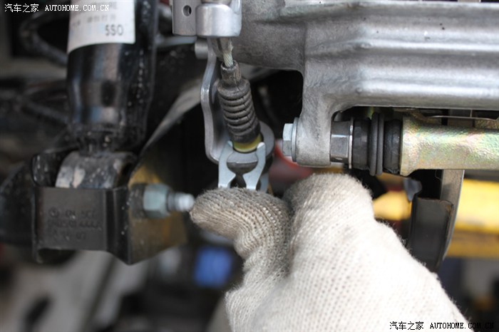

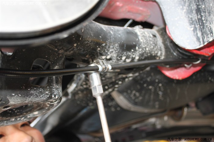

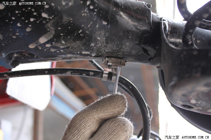

25、第二十五步开始安装手刹拉线
26、第二十六步挂上手刹拉线
27、第二十七步把手刹拉线的卡子固定好

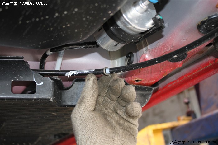

28、第二十八步把手刹拉线穿到驾驶舱里面
29、第二十九步安装固定手刹拉线
30、第三十步安装盘刹后的特写

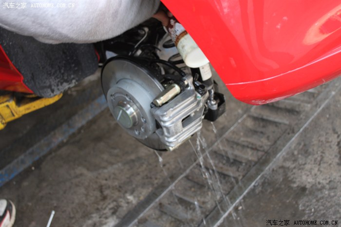

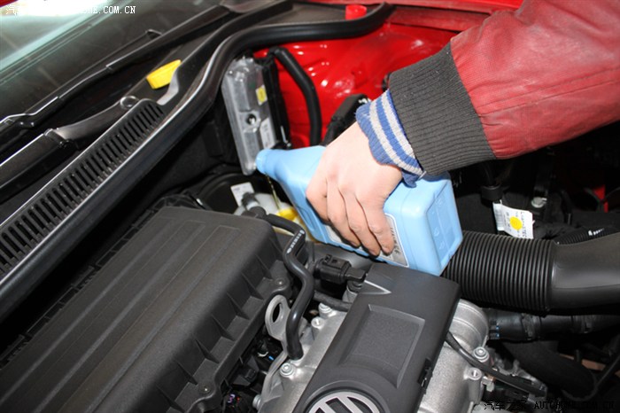

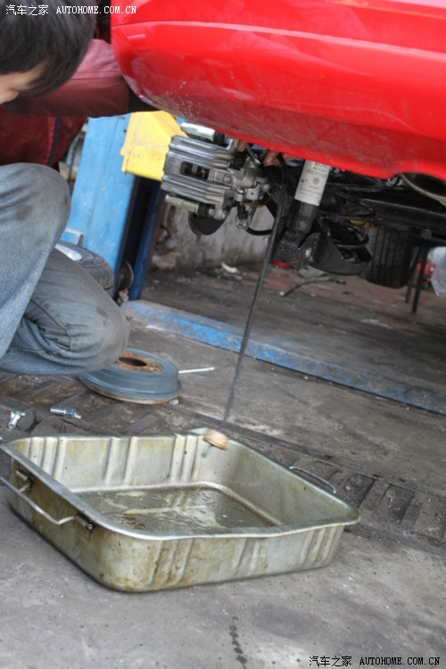

31、第三十一步打开前引擎盖把刹车油加满
32、第三十二步刹车、放气
33、第三十三步刹车油放完以后,因为刹车油有一定的腐蚀性,所以必须用清水反复冲洗几遍
34、第三十四步把手刹拉线调试好后,再安装手刹盖板
调试手刹

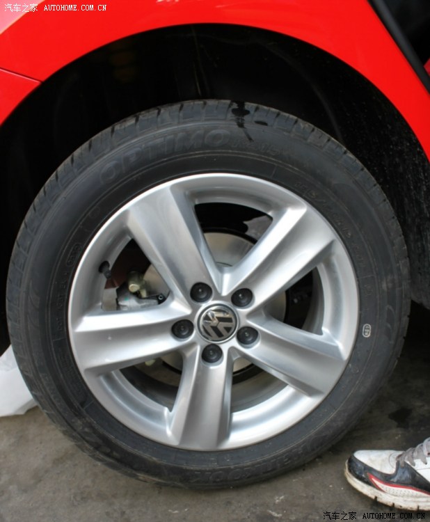

35、第三十五部开始安装轮胎
36、第三十六步盘杀安装完毕,来个特写
终于大功告成了,安装完盘刹之后经过一百多公里的磨合,现在是越来越有信心了,我的小P刹车的时候不会再有点头现象了,刹车距离也大大的缩短了!

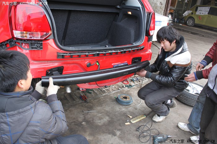

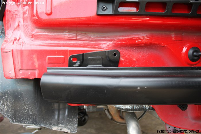

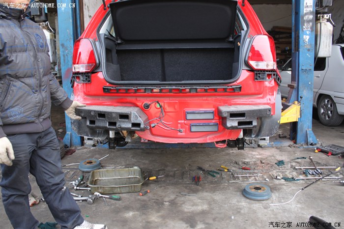

该死的VW把后防撞钢梁也简配了,真是够损的!下面给大家上安装后防撞钢梁的流程图

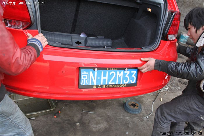

1、拆后保险杠螺丝,总共4个螺丝一个卡子,要全部拆掉
后尾灯下面有卡子,注意把杠皮拆下来
2、螺丝卡子已经拆完,把杠皮拿下来
3、把杠皮拆下来

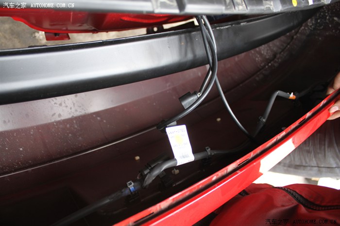

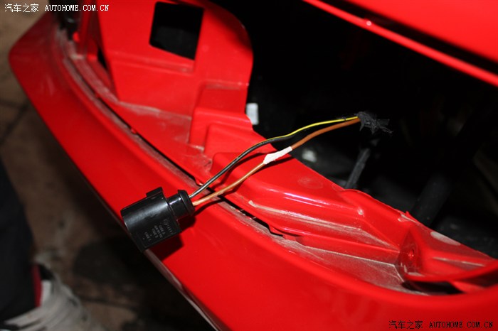

4、把后牌照灯和倒车雷达的插头拔下来

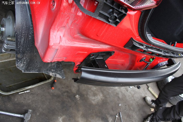

5、露出该死的泡沫,VW什么时候跟鬼子车学习了,把这么关键的后防撞梁都给减配了

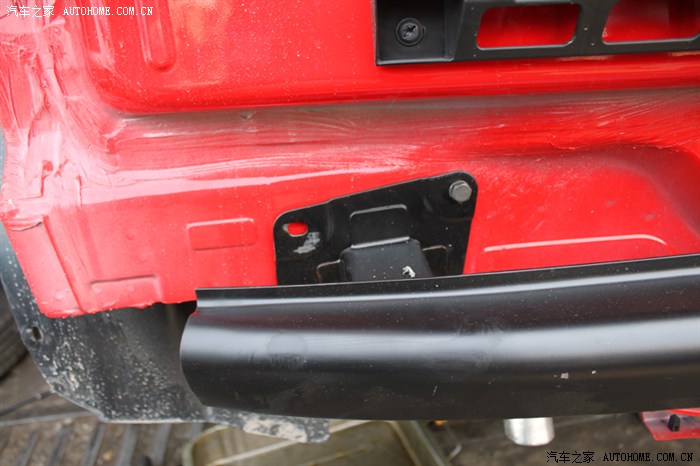

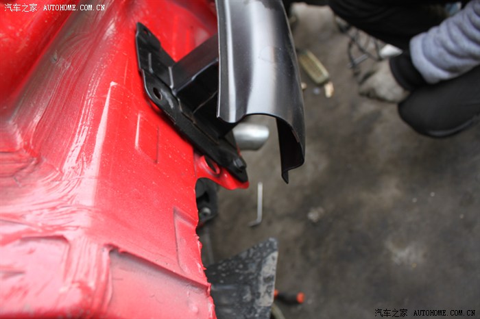

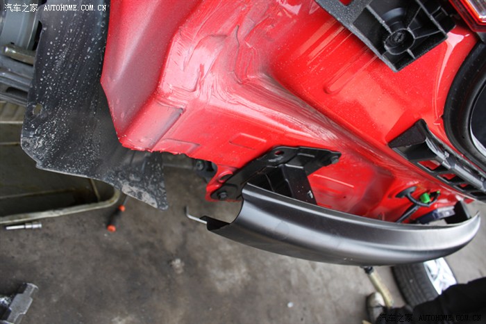

6、开始安装后防撞钢梁,高师傅说原车一边只预留了一个孔,建议再开2个孔,这样效果会好一点
7、为了让防撞钢梁更好的起到作用,得一边再开一个孔
8、开好一个孔的特写,防撞梁一边固定两个螺丝就已经非常的牢固了,上边左面的那个孔就没有必要安装螺丝了!
9、安装好防撞钢梁螺丝的特写
安装好防撞钢梁螺丝的特写
安装好防撞钢梁螺丝的特写
10、把后牌照灯和倒车雷达的插头插好

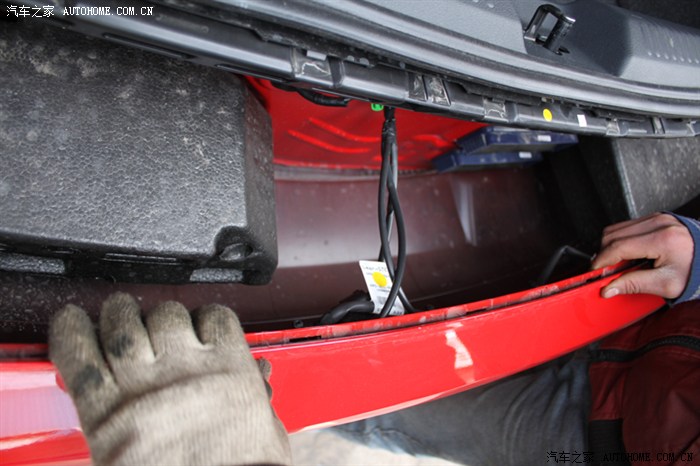

11、把后保险杠安装好

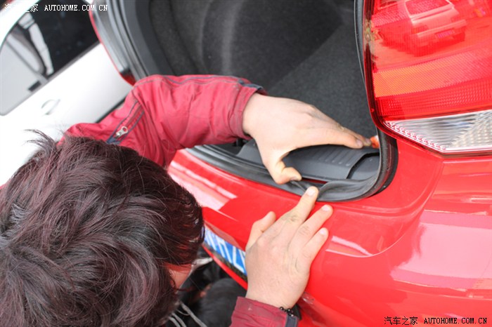

12、把后备箱密封条压好
13、把后备箱饰板安装到位,完毕
安装好后防撞钢梁之后在开车心里就踏实多了,希望永远不要用到!呵呵……

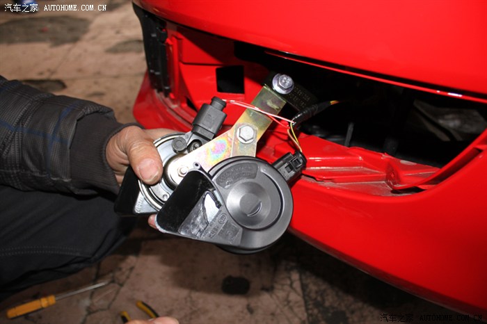

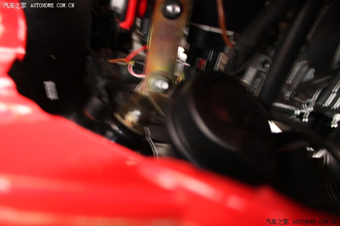

下面换的是高低音喇叭,NEWPOLO的喇叭难听死了,不知道的还以为是电动车来了呢……何止一个囧字可以形容。在波罗世界买的给奥迪A6L的高音喇叭,说是声音和奥迪A6L的声音是完全一样的。

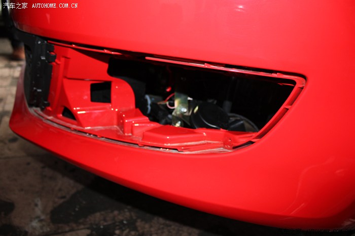

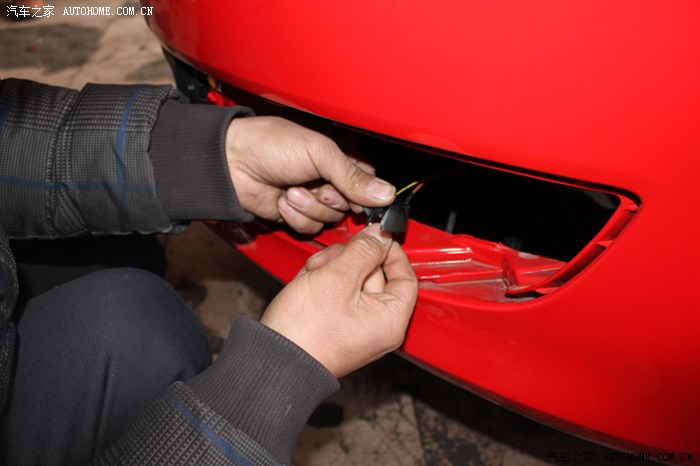

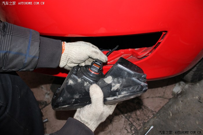

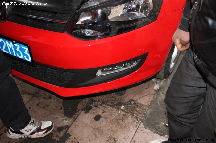

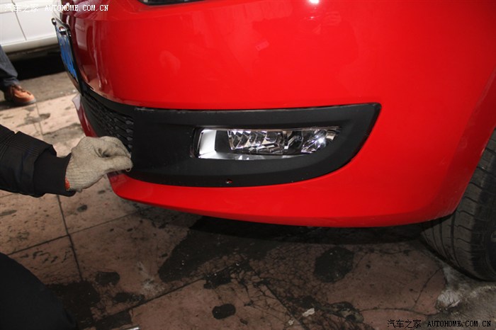

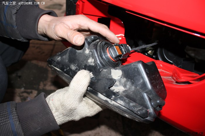

1、先把雾灯饰框拆下来
2、把雾灯插头拔下来

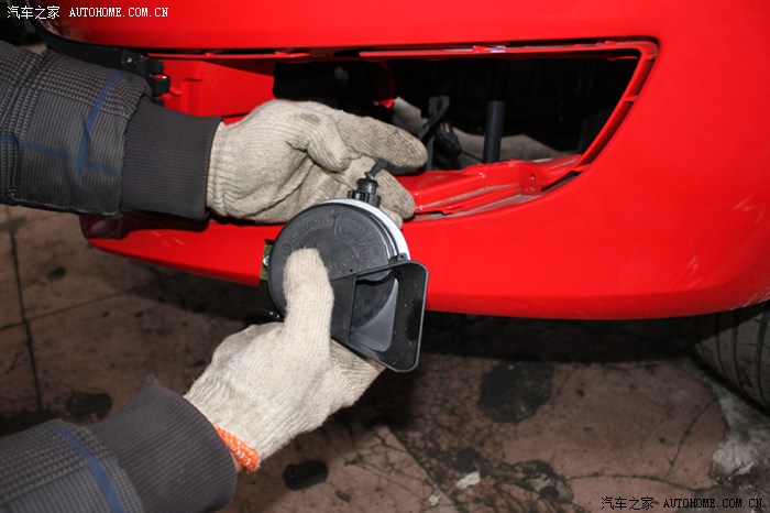

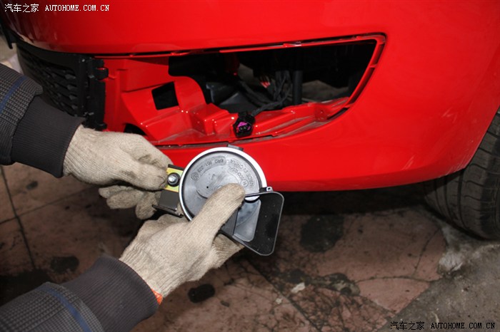

3、把原车喇叭的螺丝卸下来
4、把喇叭插头拔下来
把喇叭插头拔下来
5、把原车的喇叭支架拆下来,待会儿有用
把原车的喇叭支架下来,待会儿有用

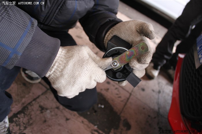

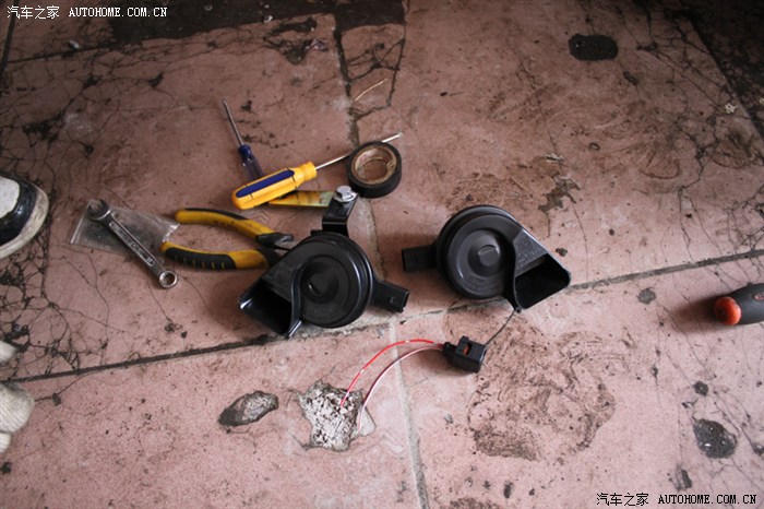

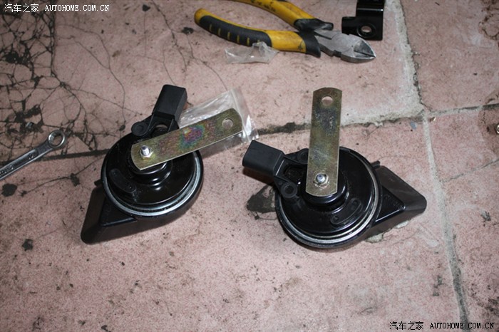

6、奥迪A6L高低音喇叭特写

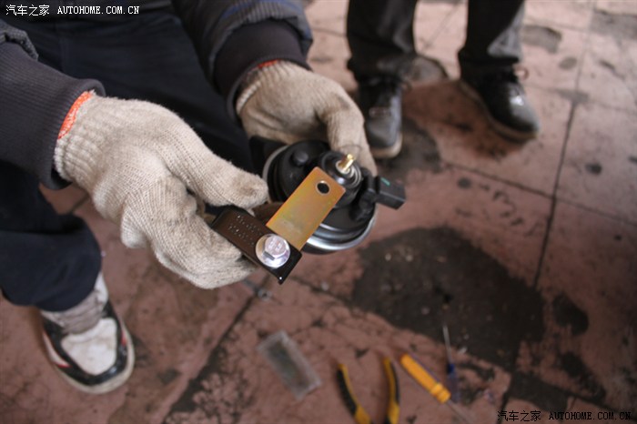

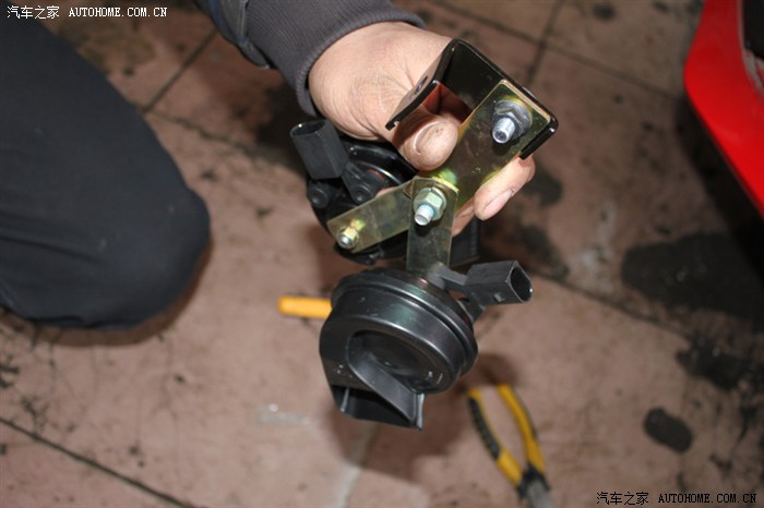

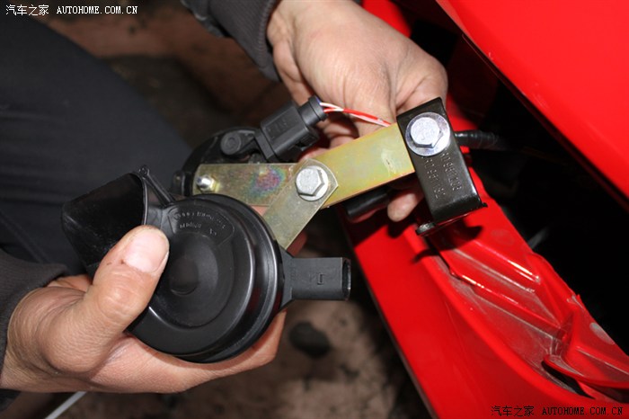

7、把支架安装在高低音的喇叭上面
8、喇叭已经安装好支架,来个特写

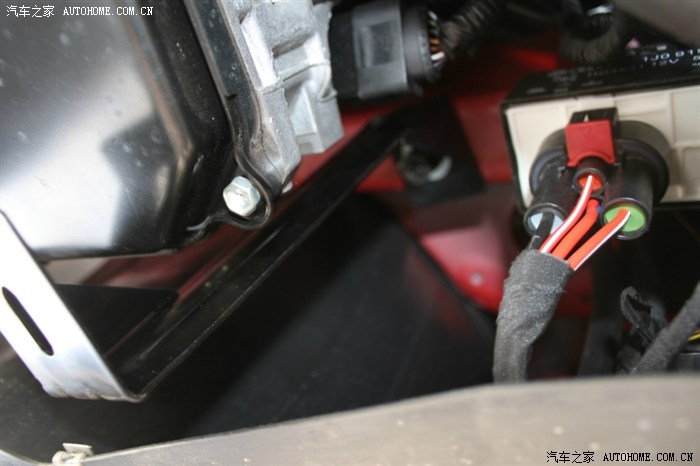

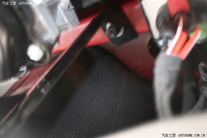

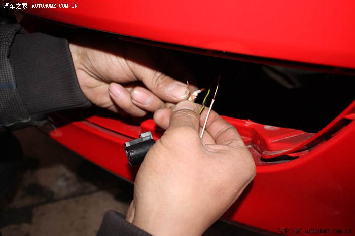

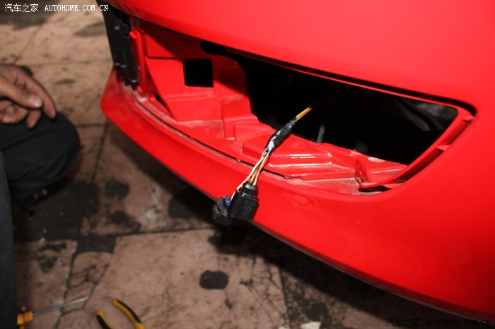

9、把两个喇叭线束拨开一点

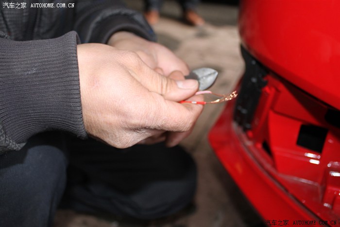

10、把喇叭插头顶部的线皮去掉
11、把喇叭插头的线束合并在原车喇叭的线束上面
12、并线好以后,要用胶带包好,必须用防水胶带
13、喇叭插头安装好以后的特写
14、原车喇叭支架的特写
15、已经安装好支架喇叭的特写
16、把喇叭插好,调试喇叭
把喇叭插好,调试喇叭
17、调试好喇叭以后,把喇叭安装在原来的位置
调试好喇叭以后,把喇叭安装在原来的位置
18、把雾灯插头插好,并安装到位
19、安装好雾灯饰板,大功告成
安装完毕了,声音好听多了。下次在路上碰到奥迪A6L以后和它PK一下!哈哈

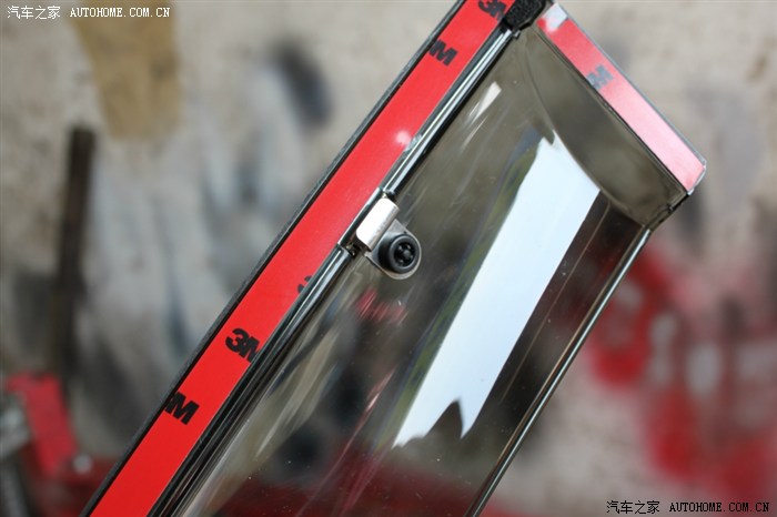

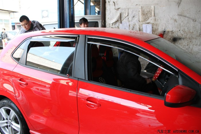

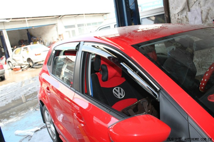

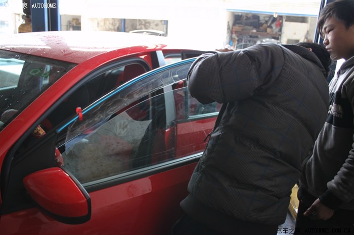

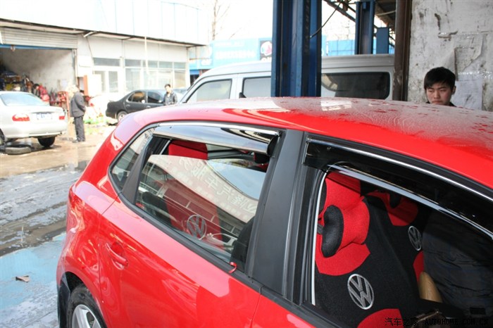

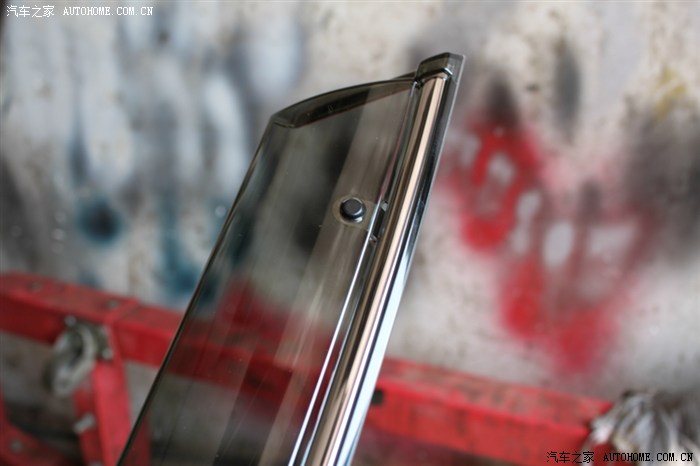

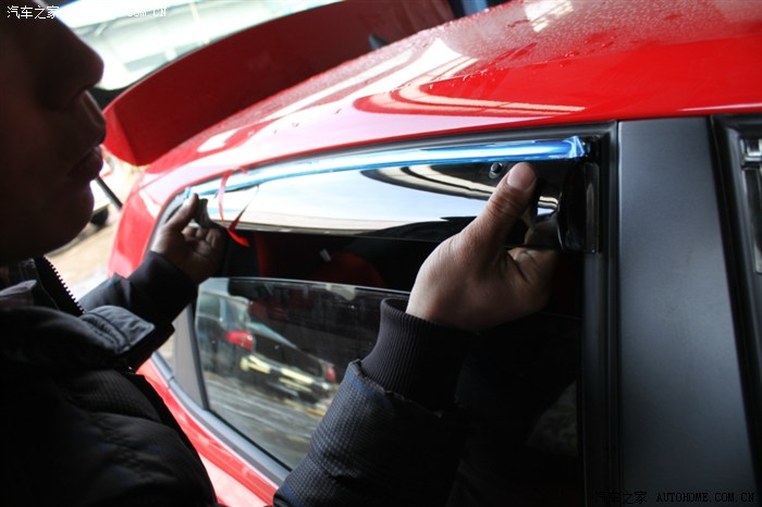

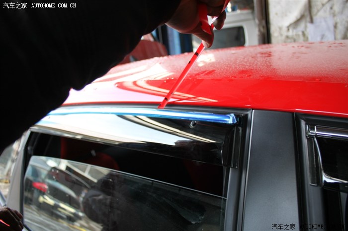

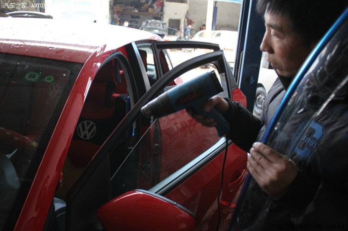

接下来是晴雨挡的安装流程,我买的这套晴雨挡据波罗世界的店家说可以折360度都不会坏的,我没有舍得折。不过淡茶色的晴雨挡还带亮条看起来很时尚
                                                    1、先把晴雨挡的卡子安装好
先把晴雨挡的卡子安装好

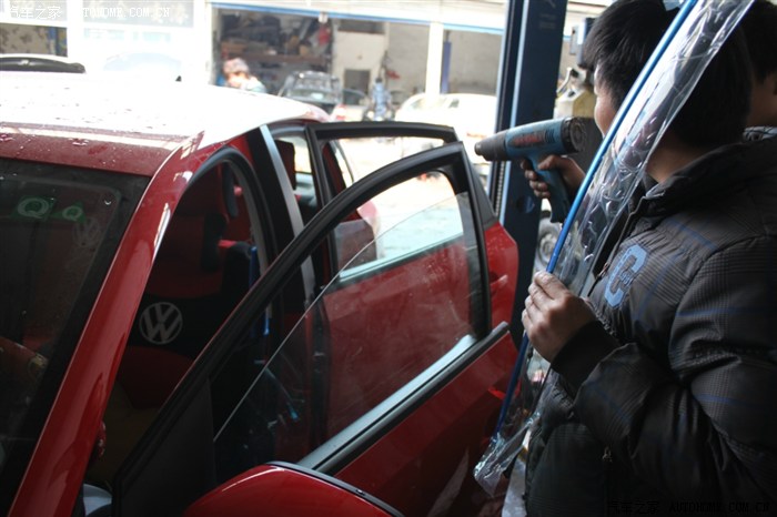

2、天气冷的情况下用吹风机加热,这样安装好比较牢固。夏天就不用了

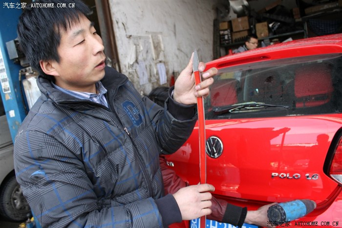

3、先把晴雨挡放在合适的位置
把晴雨挡放在合适的位置

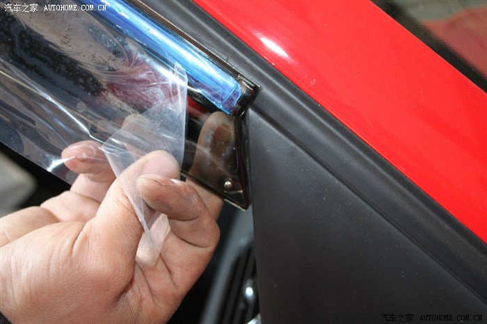

4、把晴雨挡卡到位,双面胶撕开一部分,一点点的撕下
5、把保护膜撕下来就可以了
6、安装好的效果图展示
安装好的效果图展示
安装好的效果图展示
对这个晴雨挡较为满意,价格是160元,不知道买贵了没有

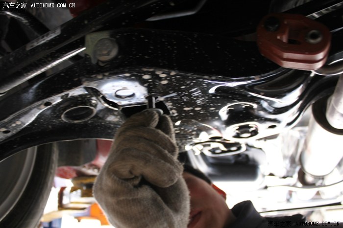

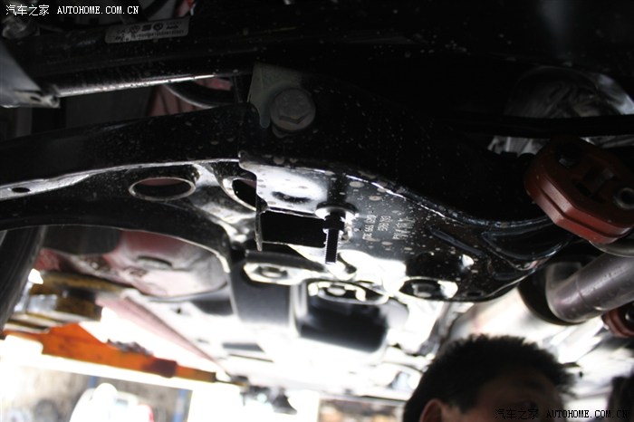

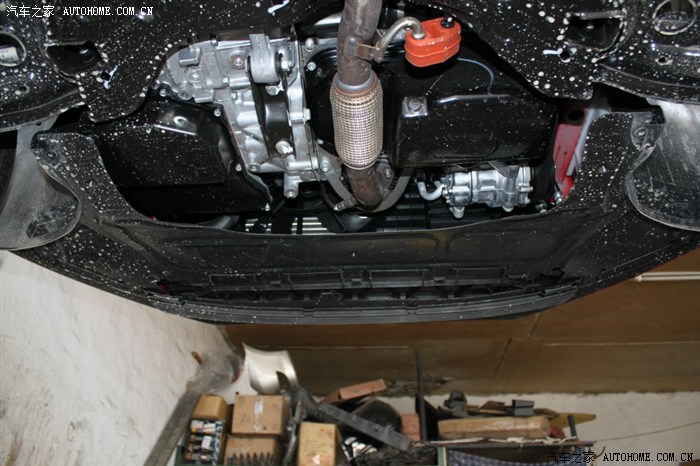

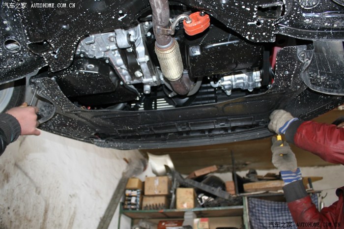

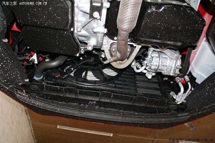

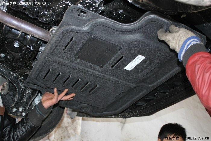

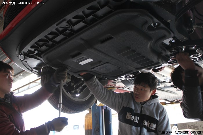

下面上传下护板安装图片,据波罗世界的老板说这种护板坦克都压不坏,坦克暂时找不到,我就把下护板放在马路牙子上用我的POLO碾压了几遍确实安然无恙。安装好之后也没有共振,还有机油口预留好的位置,就是价格有点小贵,卖我298

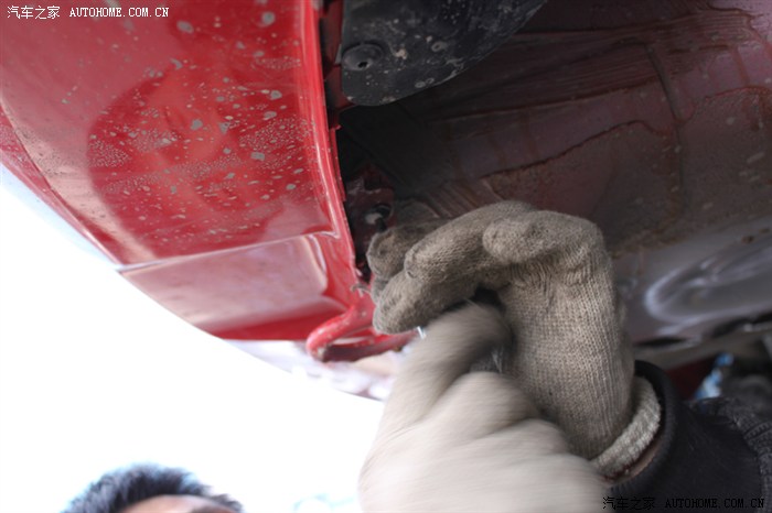

1、原车的小护板,特别小,起不到作用
2、把原车的小下护板拆下来

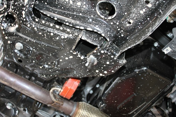

3、拆下小护板后的照片,很多重要的部件都露在了外面

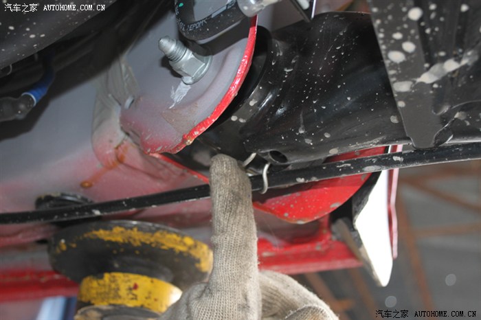

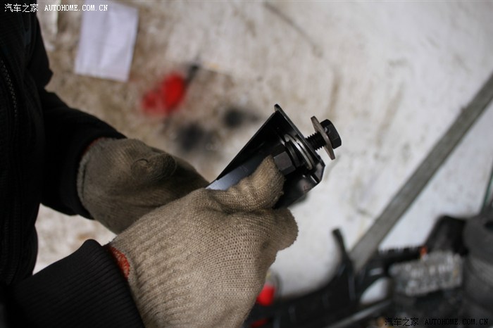

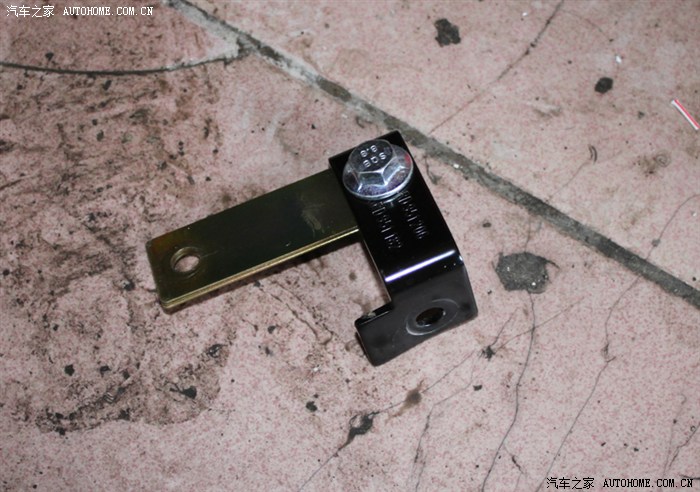

4、把螺丝固定在下护板支架上面
5、把下护板支架固定在大梁上面
把下护板支架固定在大梁上面

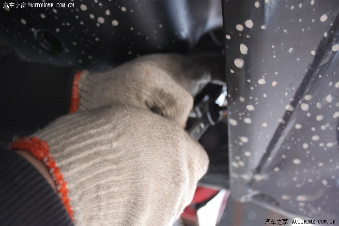

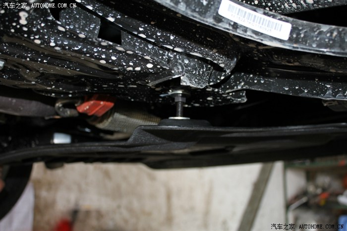

6、把下护板的另一个螺丝装在元宝梁上面

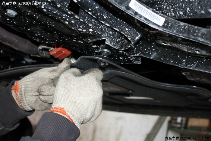

7、把安装在元宝梁上面的螺丝安装好
把安装在元宝梁上面的螺丝安装好
8、开始安装下护板
9、注意,安装护板之前,护板上面都要放一个螺丝平垫
10、固定下护板螺丝
11,螺丝上紧即可,完毕

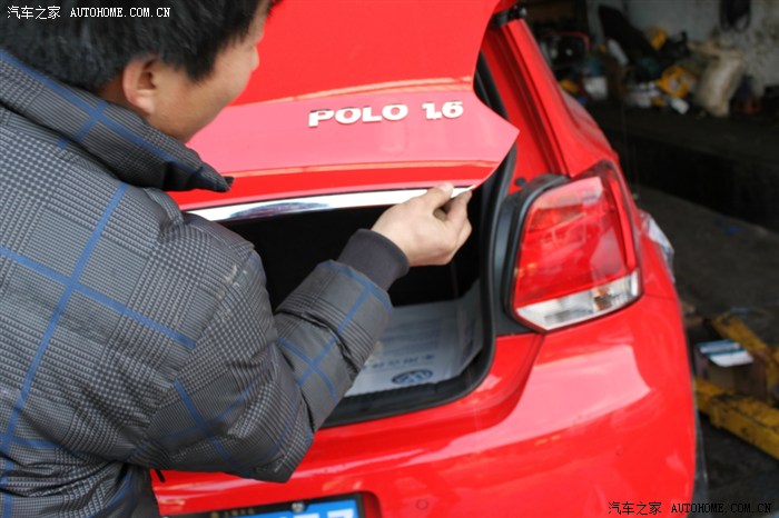

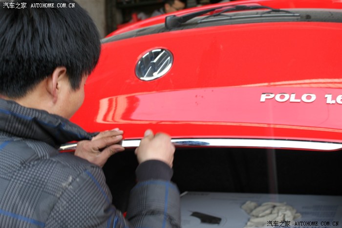

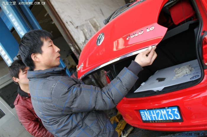

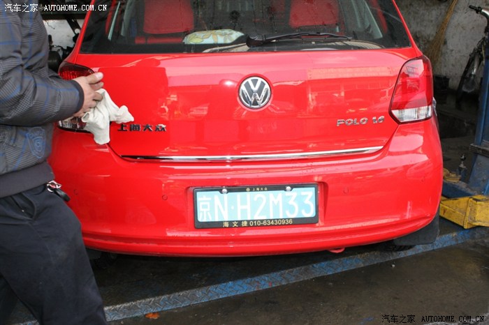

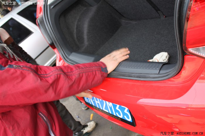

接着是NEWPOLO后备箱亮条的安装
1、首先把后备箱亮条摆正
1、首先把后备箱亮条摆正
2、把后备箱亮条两边的双面胶胶撕下来
2、把后备箱亮条两边的双面胶胶撕下来

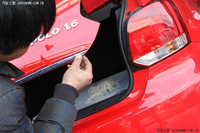

3、把后备箱亮条的双面胶撕开一个边
4、再把后备箱亮条摆正,双面胶一点点撕下来,就算大功告成了
后备箱亮条安装好的效果图
后备箱亮条安装好的效果图

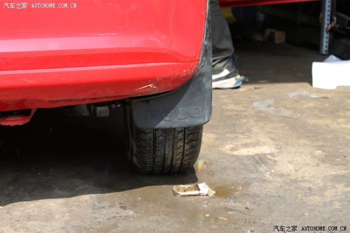

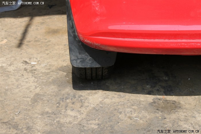

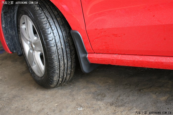

原厂挡泥板的效果图,原装位无需打孔的
原厂挡泥板的效果图,原装位无需打孔的
原厂挡泥板的效果图,原装位无需打孔的
原厂挡泥板的效果图,原装位无需打孔的

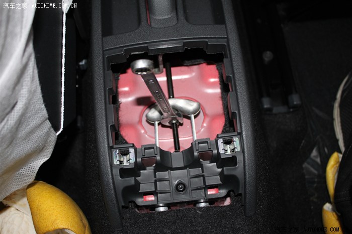

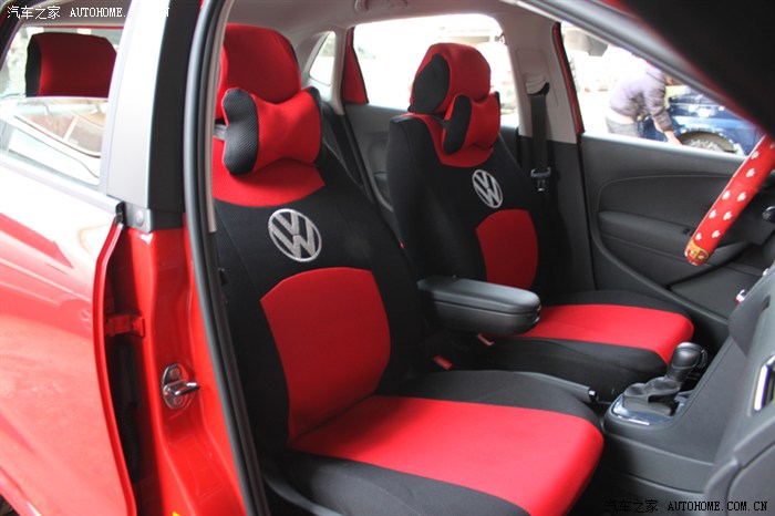

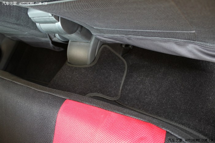

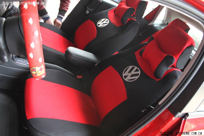

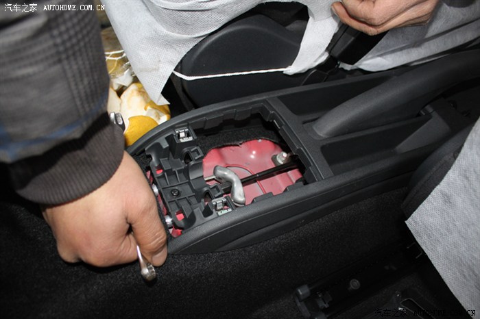

座套和扶手箱的效果图
座套和扶手箱的效果图
座套和扶手箱的效果图
座套和扶手箱的效果图

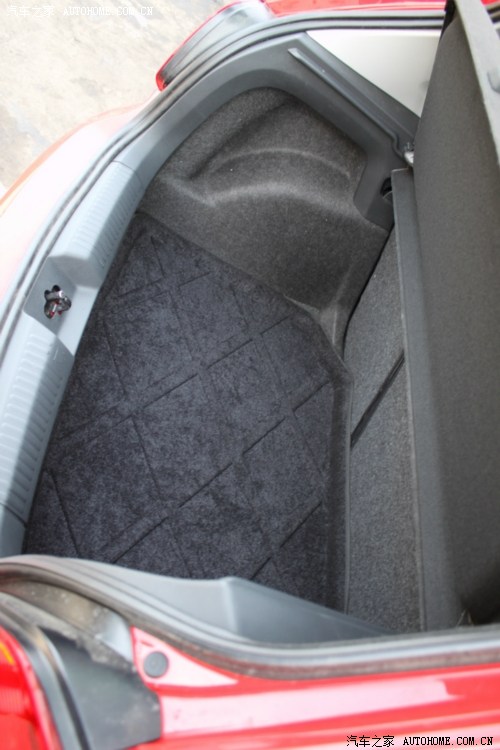

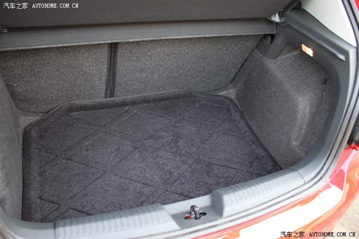

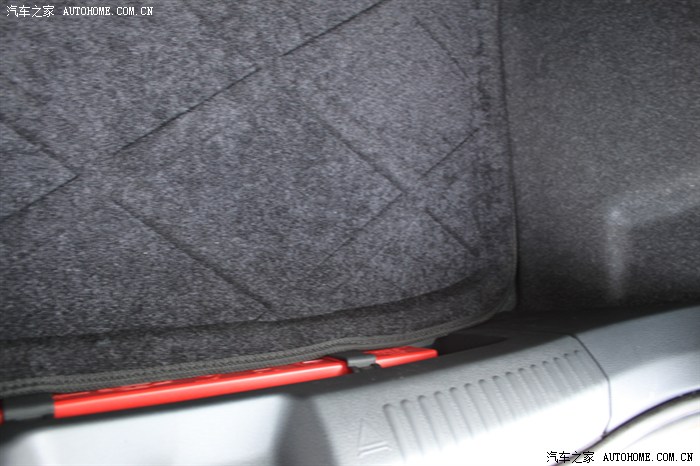

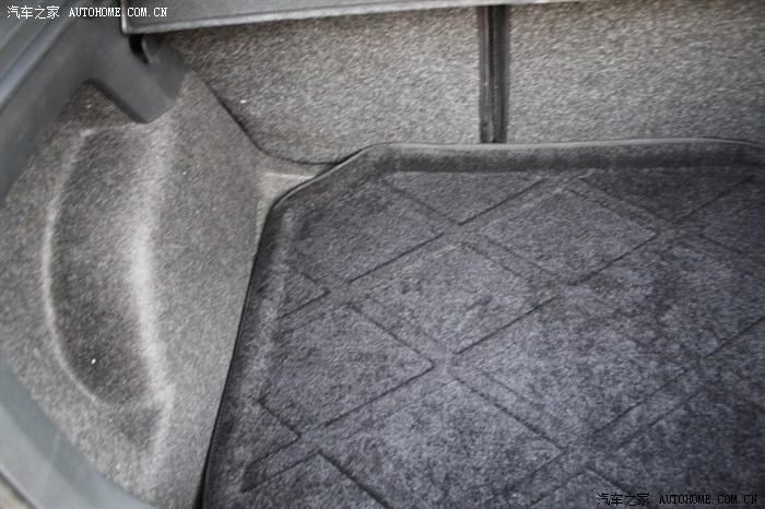

后备箱垫的效果图
后备箱垫的效果图
后备箱垫的效果图
后备箱垫的效果图

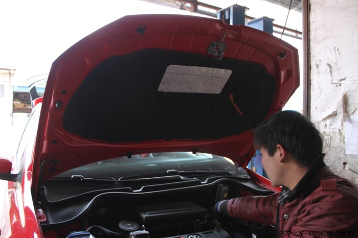

机盖隔音棉的效果图

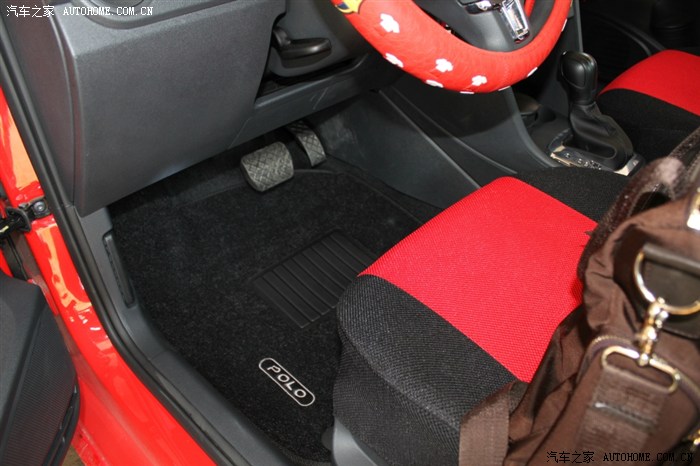

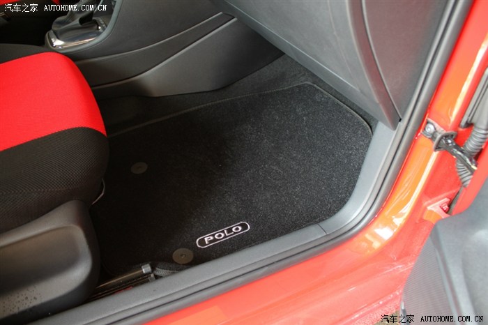

大众原厂3D脚垫效果图
大众原厂3D脚垫效果图
大众原厂3D脚垫效果图
大众原厂3D脚垫效果图

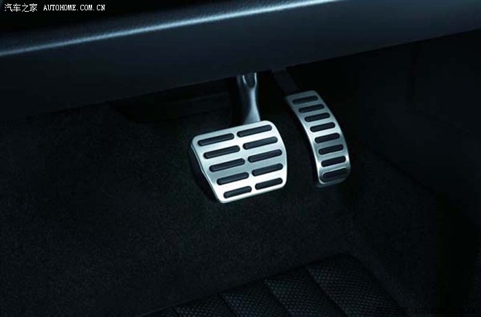

油门踏板的效果图
