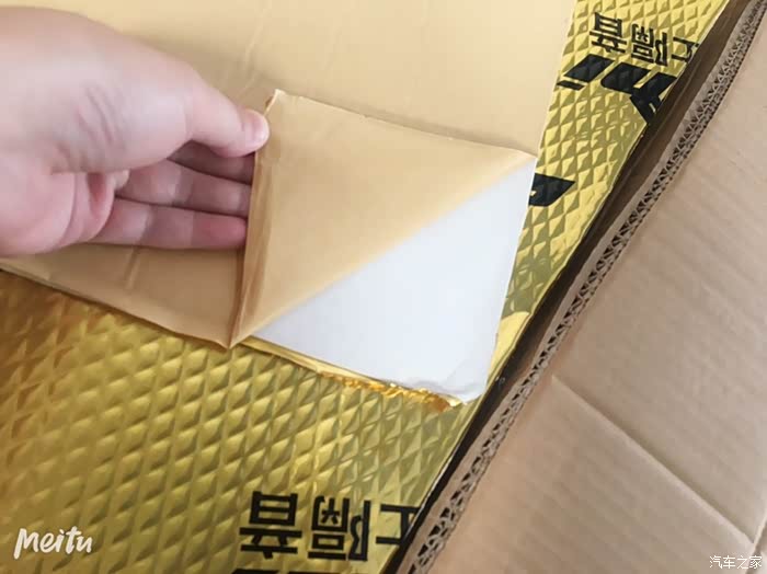

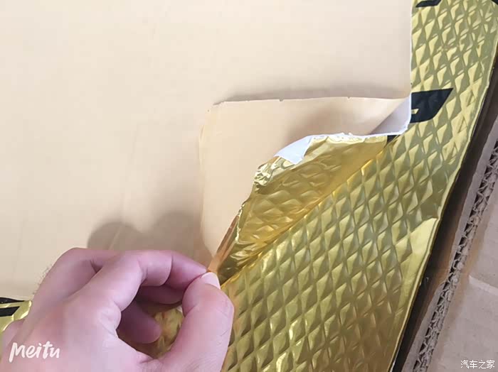

包裹到之后还挺沉的,表面是这种金属状的材料,我用手按,感觉还挺结实的。
金属材料的背面是胶双面胶这种材质。
整个隔音材料的厚度概有2.5~3厘毫米厚吧。

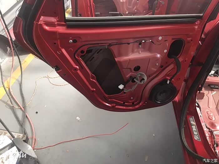

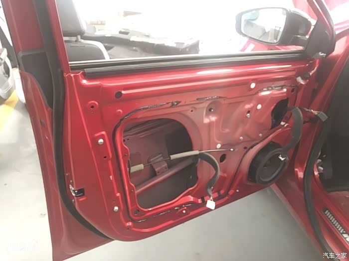

多说,开始拆车。先把4门的装饰材料全部都拆除。

4个门板装好隔音材料后的样子,只能用手往里面贴,没办法完全拆除。
