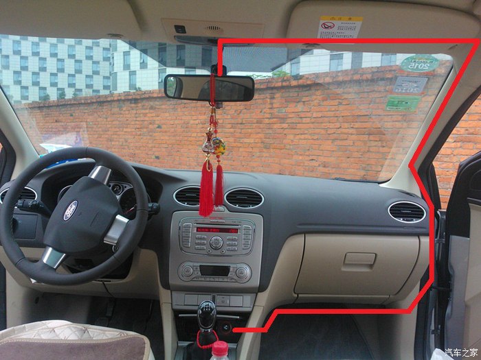

       1.点烟器取电
       这就是刚才产品手册上提到的方案:从顶子中间拖一根线,从右途径副驾位遮阳板附近,再贴着A柱走下来,从地垫下面穿过,最后到达目的地--点烟器。如果这样走线,那么将到处都是明线,万一哪天老婆下车的时候被线不小心绊了一下,记录仪、点烟器什么的扯坏倒是小事,要是摔到了老婆。。。冷颤ing。。。并且,据说新福克斯的点烟器是半小时断电,而经典福克斯的点烟器是 永 不 断 电!要是一不小心下车忘记关闭行车记录仪并很久不用车。。。你该准备买新电瓶了。。。算了,虽然这个方案是如此的简单+坦率,但我还是不得不很遗憾的对你说一声:NO!

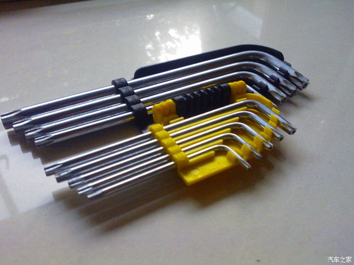

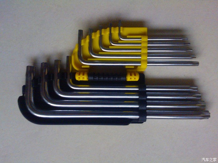

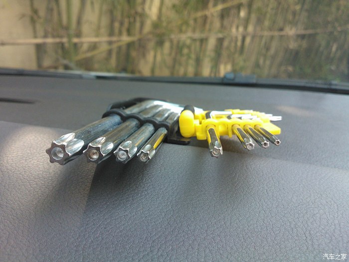

       网购的梅花内六角9件套,很不错吧,虽然就这么点事还要去买专用工具,貌似有点小题大做,可谁知道哪天又需要用到这个了呢,车辆上面很多地方的螺丝都需要用这个,而且也不贵,才四十块钱
       用大小正好的一字螺丝刀貌似也可以,不过太容易损坏螺丝了,拜托~~这可是新车哦~~

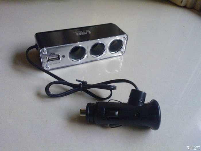

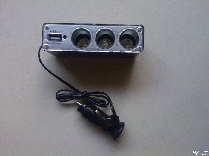

       一个一拖三分支点烟器,东西拿到手感觉比想象中的要单薄很多,给人一种不结实的感脚,不过也才16块钱的东西,能好到哪儿去呢?
       选择这个,是为了长远考虑,万一以后要加装电子狗一类的东西,就不用再重复作业了

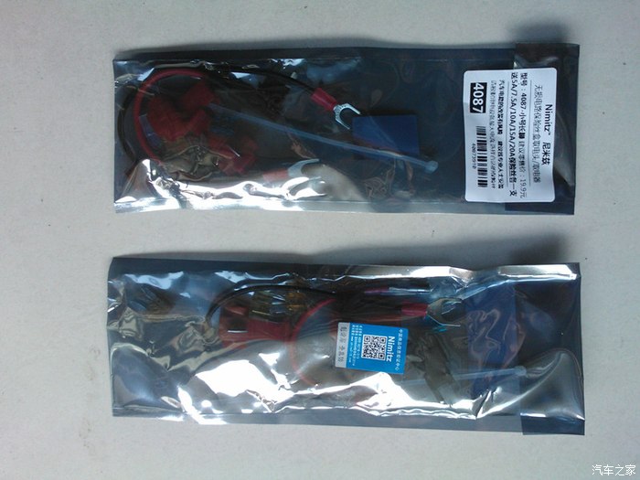

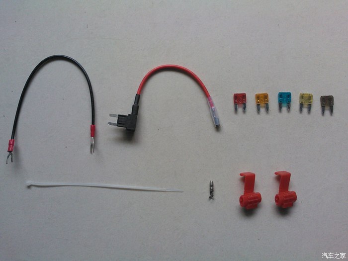

       专用的汽车保险盒取电器,为了以防万一,特地买了两套,每套13块5,选择的是美系车辆使用的小号长脚类型
       扎带和双面泡沫胶带,家里本来就有的,不要钱^o^

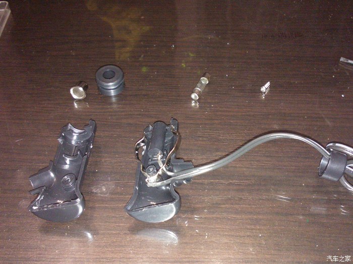

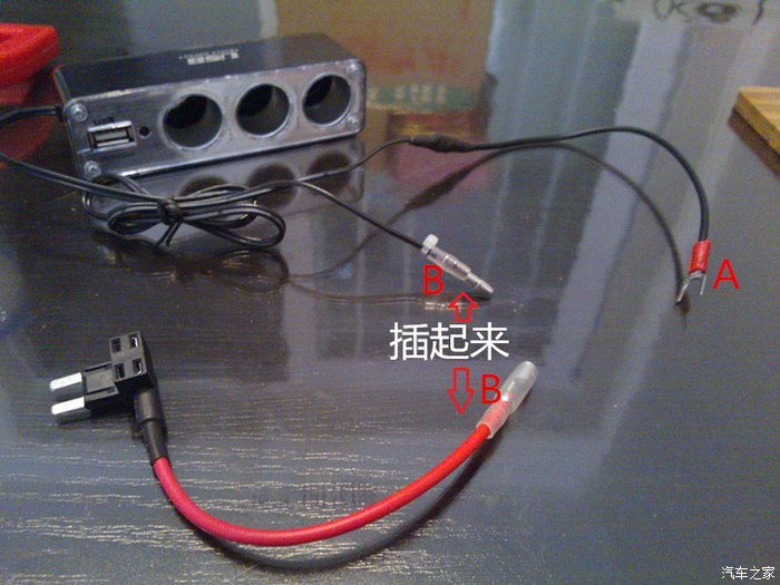

       拆开分支点烟器的插头部分,发现是这样的结构
       取掉了外壳,只剩下这些部分

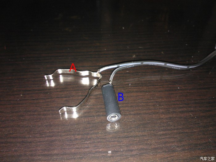

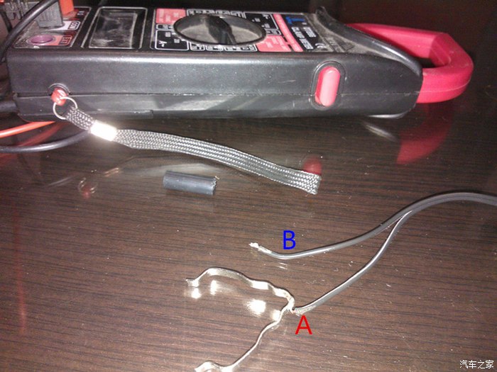

       分别编上A和B的编号,免得等下说明的时候混淆

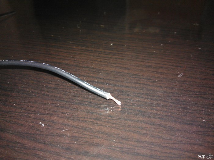

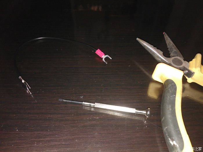

       从取电器袋子里取出那根两头红皮包着的叉子线,把其中一端的红皮剥掉

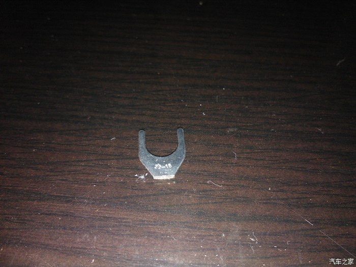

       剥掉红皮的那端,把铝叉子用钳子齐根剪断,就成了这样
       被剪掉叉子一端的线头清理干净,剥出来大概1cm左右待用

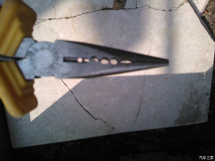

        我是使用的一把被崩了牙的尖嘴钳来剥线的。。。别说,还蛮好用的,大小正合适。。。尖嘴钳啊尖嘴钳,你这么吊,剥线钳造吗?
       剪下来的铝叉把两个叉头子也都剪掉
       两边稍微折起来

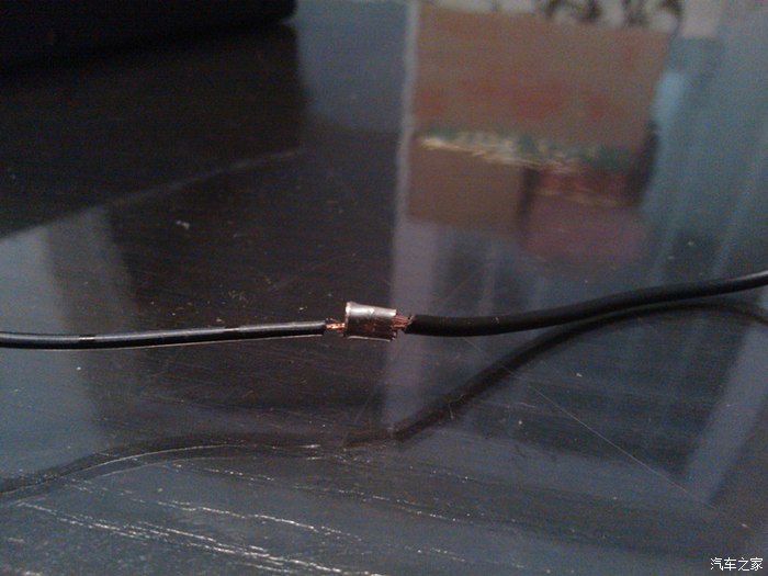

       刚才的分支点烟器插头内构A头,取掉弹片后,跟双叉线刚才1cm待用的那头连接起来,使用这个铝叉子改造的东东包裹夹紧,条件允许的话最好再裹上一层电工胶布,好吧,请随便吐糟焊接技术废得掉渣的我吧

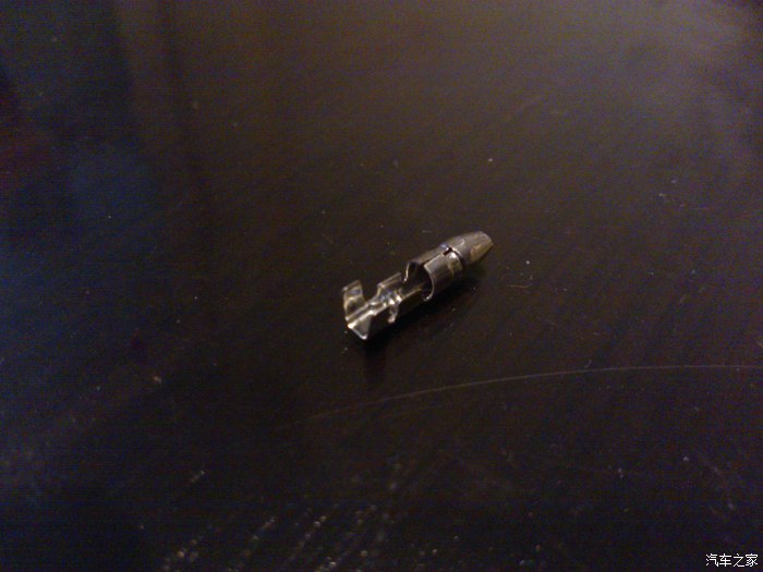

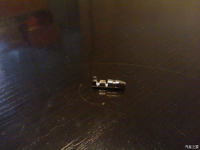

       取电器袋子里的另一个金属小件,取出来
       看见后端了吧,就像刚才那样,把这个接在分支点烟器插头内构的B端,B端上原来连接的那个装弹簧的塑料小圆筒没用,可以直接扔到回收箱里,等以后要做东西的时候说不定还有浮面的机会
       这部分完成后就是这样的,在取电器袋子里还有个塑料软管是套在B端头子上的,不过要把前半段露出来,因为那是个插件,跟取电器套塑料管那头相连的,直接插进去就可以了

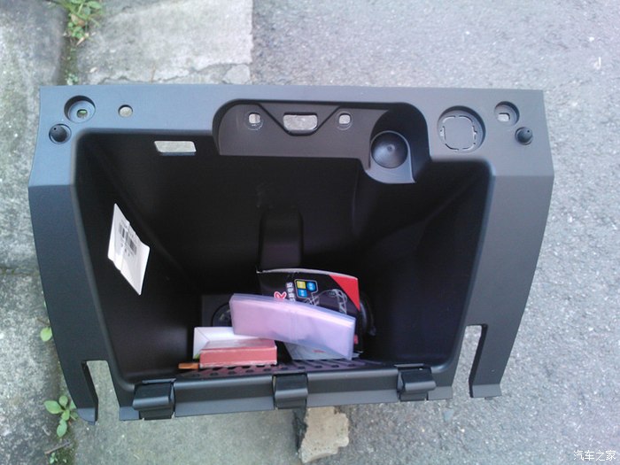

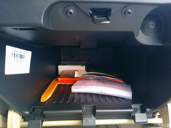

       保险盒就在手套箱的后面,什么,你问什么是手套箱?上图这个凹进去的空间就是了。。。

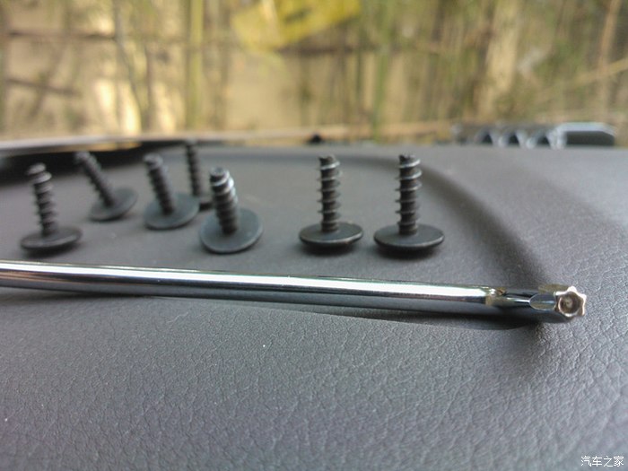

       手套箱螺丝是使用的T25规格,再次友情提示,最好别用非正规工具来拆卸,因为不光要拆,还要装的哦
       拆下来螺丝总共有7颗,下面三颗,上面四颗,其中上上图中,左上和右上的螺丝没拍下来

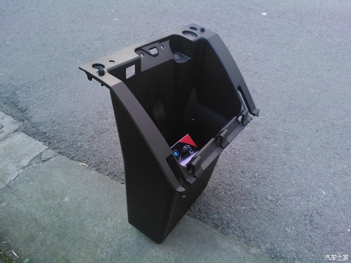

       拆完螺丝以后,手套箱可以抽出来,就是酱紫的
       这张可以很清晰的看到左上和右上的螺丝位

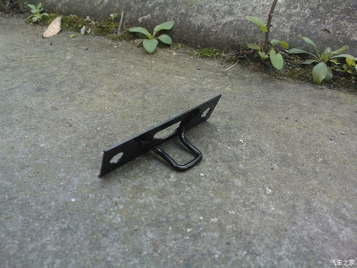

       手套箱上的锁钢扣,手套箱上面一排中间两颗螺丝,就是穿过了这个上面的两个孔来固定的
       等下重新装回去的时候,要注意钢扣是要朝上翘的

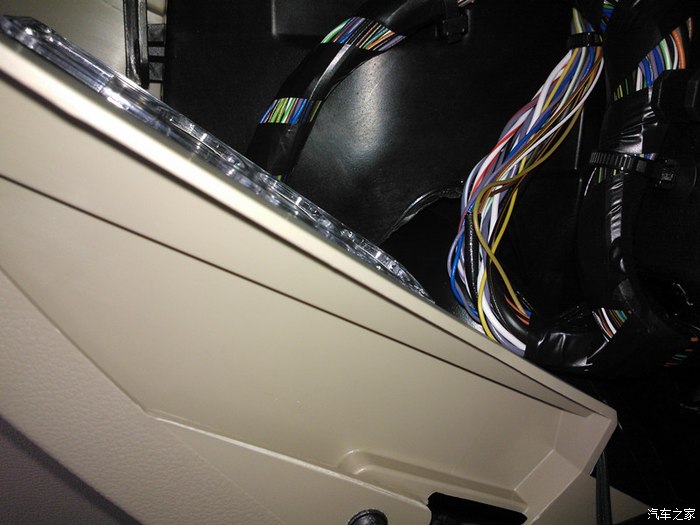

       取下了手套箱的副驾位面前,就成了这样,里面隐约可见的就是保险盒了
       光线和角度都不是很好,不太看得清

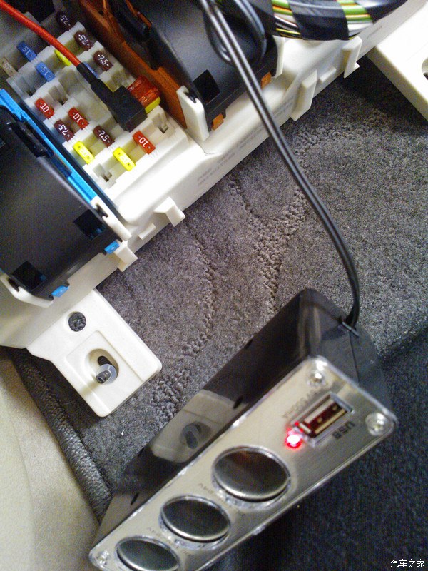

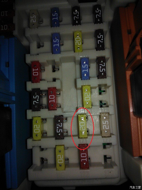

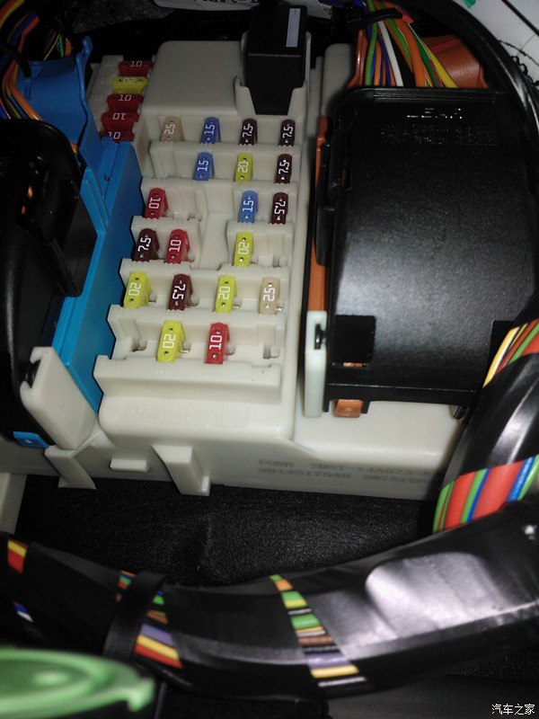

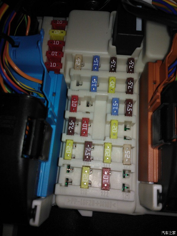

       这张终于可以比较完整的看清楚保险盒的模样
       红圈内就是传说中的121位,也就是汽车手册里记录的没有被使用的保险丝,上面标注的白色20,就是表示这是一个20A的保险丝,一般的行车记录仪顶多使用5A的保险丝就足够了,这个保险位足够我们挥霍了。。。

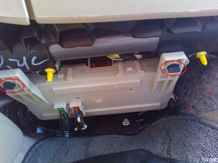

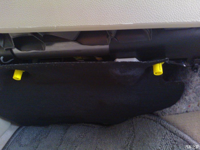

       如果觉得手套箱位置不够明显或是不好操作,也可以从副驾位脚垫位置朝上看,
两个黄色螺丝帽直接扯下来就行了
               红圈里的两个黑色螺丝,逆时针方向就可以旋开,保险盒就可以放倒下来了,要装回去的时候,把保险盒推上去,两个黑色螺丝压紧并顺时针拧,到位会有明显的卡扣感觉

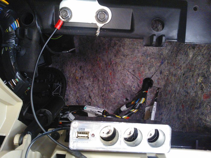

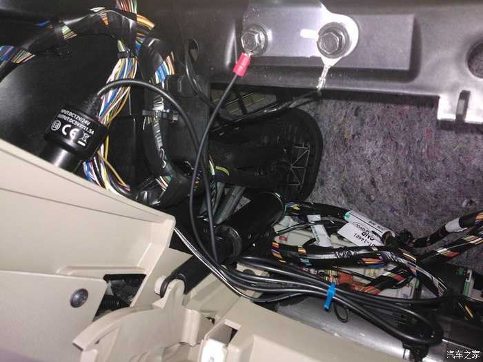

        把分支点烟器A端连接出来的叉头,固定在这个现成的螺丝上,使用扳手压紧

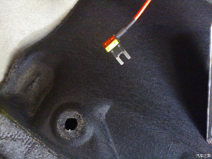

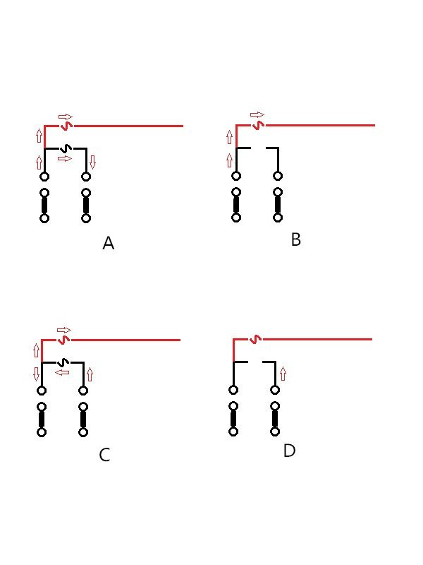

        红色是取电保险丝,是10A的,黄色是车上121位原来插的那个20A保险丝。取电器插上去是有正反的,前段应该插保险槽无电端,如果无法确定哪边有电,可以只插取电保险丝,暂时不装原车20A保险丝,再把取电器插到121位上,如果分支点烟器有电,就表示反了;如果没电,才是正确的,这时候再去插上20A保险丝。
        加上一幅自己画的图解,如图,A和C是取电保险和原车保险都插上去的情况,这个时候红色的取电线都能取到电,分支点烟器都会有电,看起来毫无差别,但实质上差别很大了。A的情况是电瓶出来的电走到取电器的时候进入了并联分支电路,红色的10A保险丝对取电线路起到保护作用,但20A的黄色原车保险并未加载在线路中,只起了一个保证原车通断的作用;而C的情况是20A的黄色原车保险加载在了线路当中前段,和10A保险起到了双重保护的作用
        在两个保险都插上的情况下,无法分辨,所以就只先插上红色10A取电保险,就如同B和D一样,区别马上就出来了,正确的接法,也就是D图,分支点烟器是没有电的。
       测试完毕后把两个保险丝都插上,肯定是没电的,再把钥匙插上,拧到Ⅱ档位,哦也~~~分支点烟器上面的电源灯亮了哦~~~

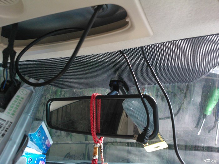

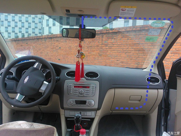

        过长的线在顶上不好收纳,所以从顶上开始布线

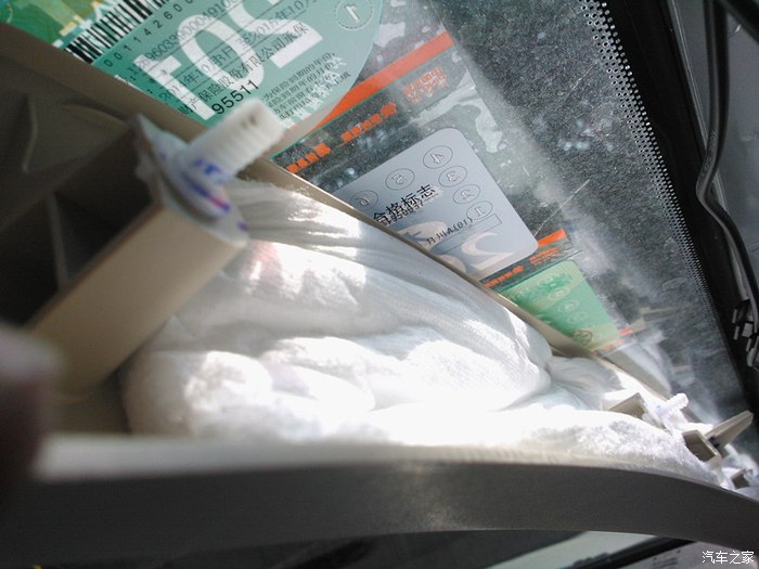

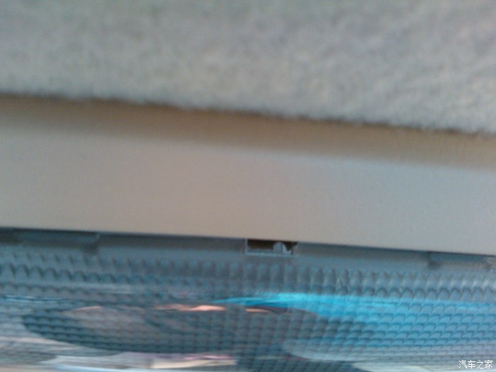

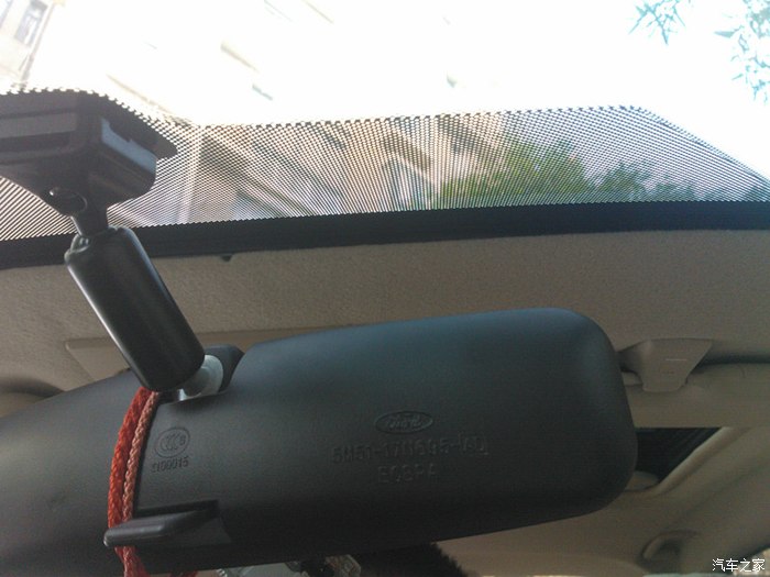

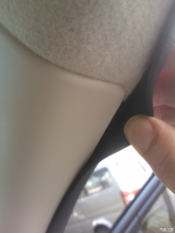

        顶灯的后方那里有个小缺口,用手指抠住稍微使点力就能翻下来
        顶棚前端正中间有个小孔,难道厂家早就知道我要加装行车记录仪么?。。。线就从那里塞进去吧
        请看清楚,把记录仪电源线从刚才的孔那里塞进去,图示中的插头可不要塞进去了哦,塞线的时候可以内外两只手同时作业,上图右边那根线顺着挡风玻璃和顶子之间的空隙塞进顶棚里去,缝隙很大,相当的容易
        如果使用的记录仪降压线另一端没有过大的头子,完全可以从这里翻起塑胶皮,从容的一路塞进去

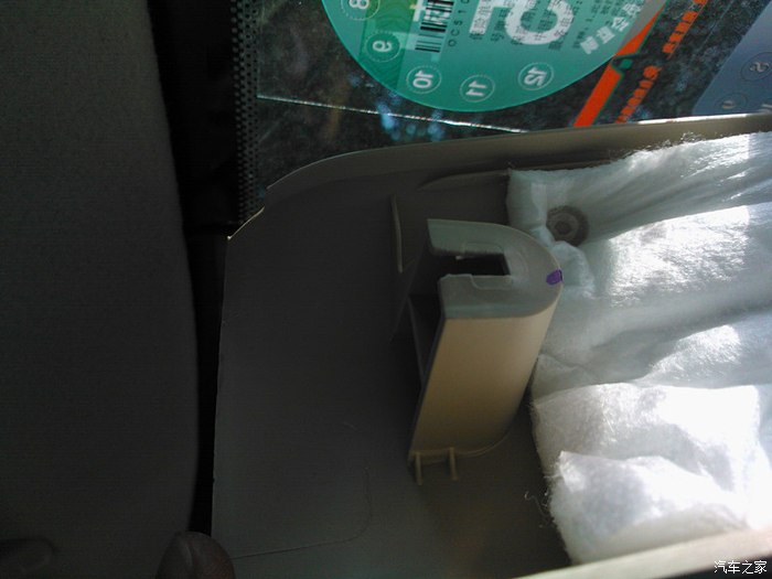

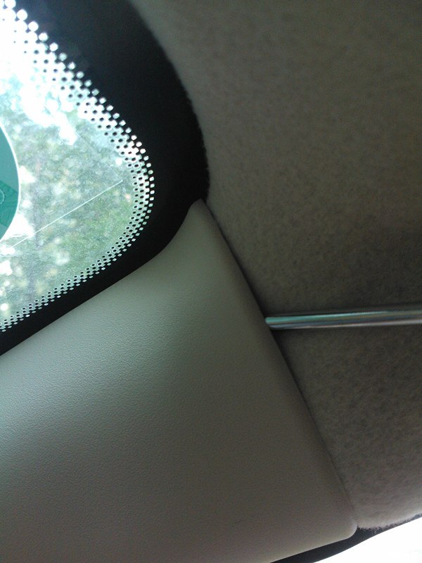

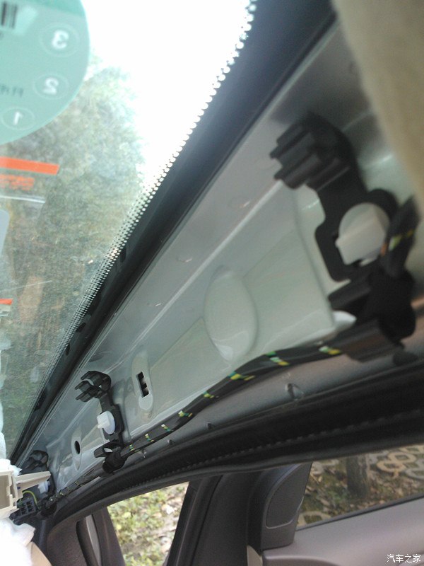

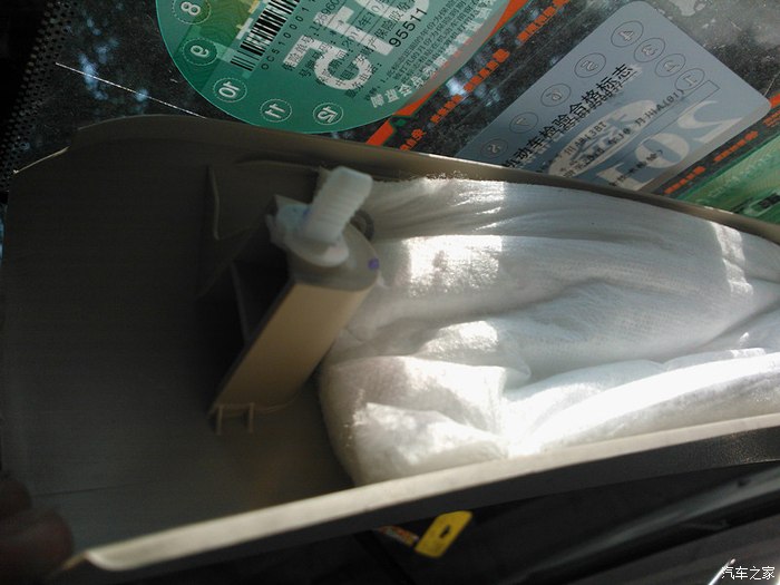

        可惜我的条件不允许,只能强拆了~~~这个A柱很难拆,我找遍了网上也没有找到关于内面绝对准确的说法和图解,只有一些只言片语,试着来吧。。。各位,这就是见证奇迹的时候~~
        好吧。。。我表示。。。我演砸了。。。

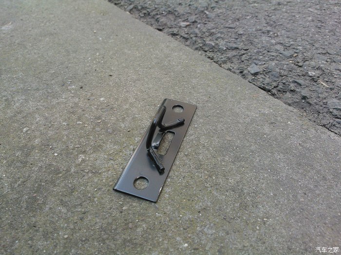

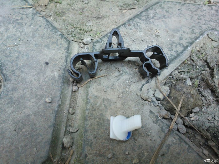

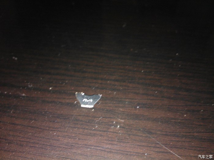

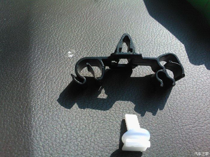

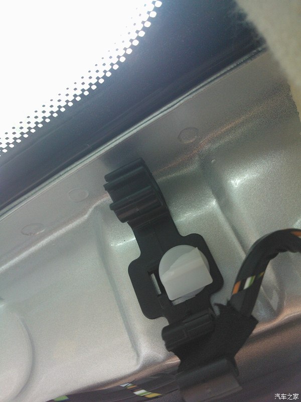

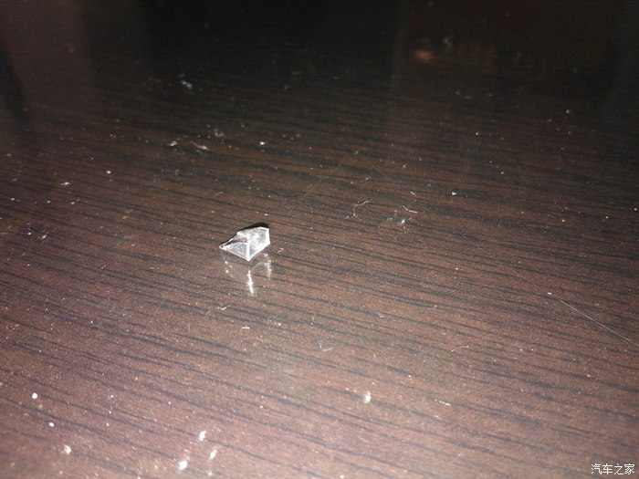

        三个卡子就损坏了两个!网店里卖的汽车内饰拆卸工具便宜的一套才十几二十,手残的我为啥就不去买一套呢?!

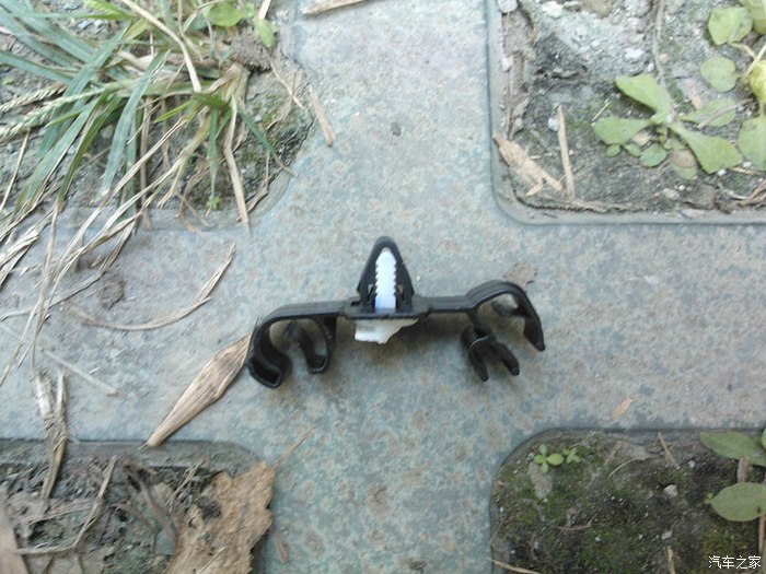

        把整个卡子从车架上撬下来,看清楚它的结构
        没那么重的影子,可以看清楚一些背面的情况
        最后一个卡子竟然是这种状态被强行拆下来了。。。
        再反过来看看A柱内饰板,背后竟然是酱紫的,早知道是这样,如果把内饰板强行往下按着些,然后从下端开始撬,会不会好一些呢?
        把记录仪降压线的点烟器插头端从这里放线下去,要是没那么大个头子,完全就可以从红圈里的位置塞进去了。。。俯身伸手从手套箱内右侧角落,把放下去的头子逮出来
        把白色卡销从黑色卡座里取出来,插进内饰板背后的座子里,福特的东西还是够结实的,看上去背后断了一半可能吃不上力,但实际上卡进去还是相当的紧
          三个白色卡销都装进去,唯一完好的一个装在了最上端,中间和下端的两个分别把断裂缺损的部分反方向进行安装,黑色卡座装回车架A柱上的孔内,记录仪降压线可以顺着三个黑色卡座的线槽放好,然后把白色卡销对准黑色卡座拍进去,不用太大力,沉住力缓缓推也可以,能听到类似扎带一类的自锁声音
        恢复以后外表看不出来任何异样

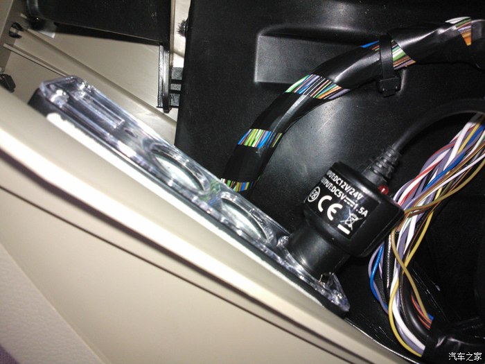

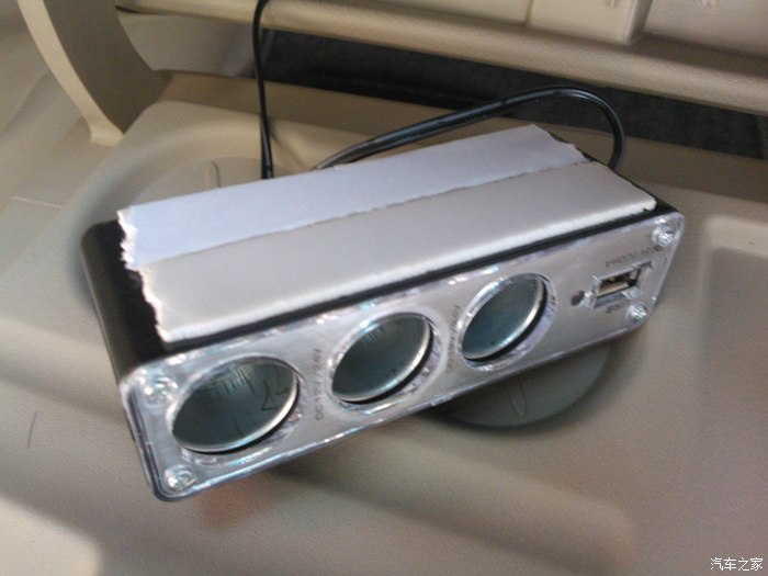

        分支点烟器的一面贴上双面泡沫胶带,固定起来,避免行车时磕磕碰碰的
        手套箱左侧内面,齐平着边贴在了这里

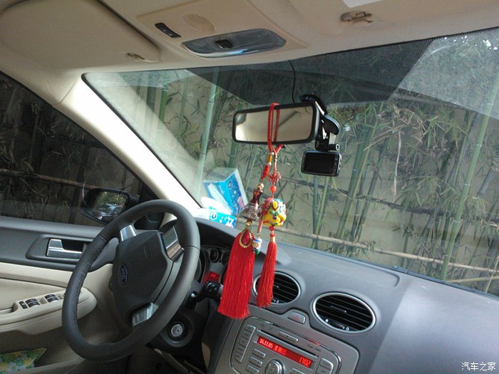

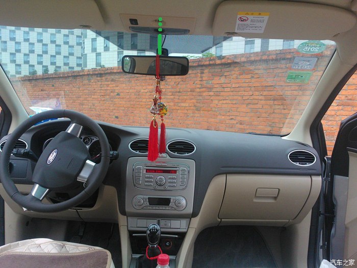

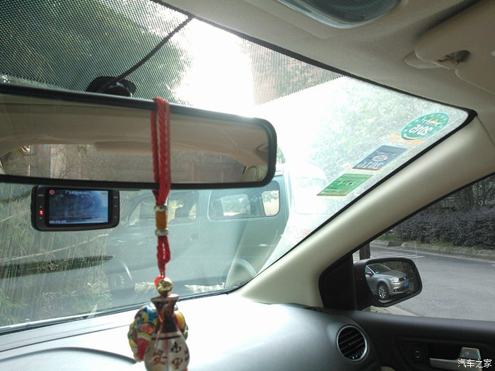

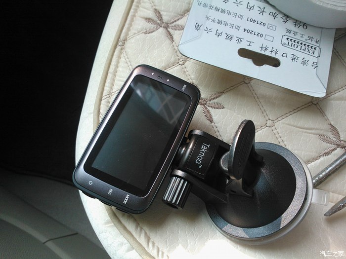

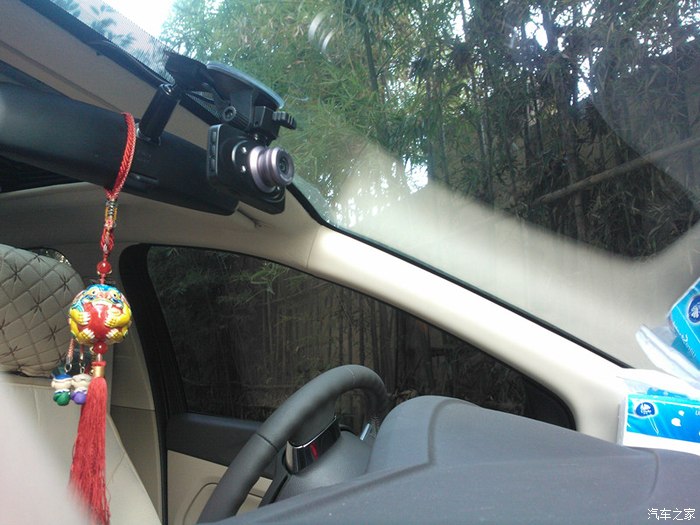

        装上顶灯盖,装上手套箱,拿出行车记录仪,找个合适位置装上去,插上线
        车钥匙拧到Ⅱ档位,记录仪开始工作了,拧到0档位,就关闭了
五、验收
        总体看起来,效果是相当不错的,虽然损坏了两个A柱内饰板卡子,但最终还算是比较圆满的达到了目标,胜利收工,感谢各位的围观支持!!!
