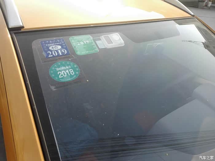

5、绿标:死儿子只给了检验合格标志和保险标志,绿标需自己到车管所打印,免费的。
三标如下(检验合格标志、强制保险标志、环保标志)。

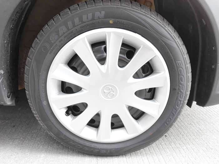

4、那条胎,14寸,我买车时怕找不到能换的,到京东和途虎,还有比较多选择,轮毂、轮胎有得换,过两年把四条腿都换了。

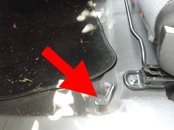

5、后备箱的开关在正驾驶室踩脚那,不是次次能拉开后备箱,这设计是不打算后备箱能开的。

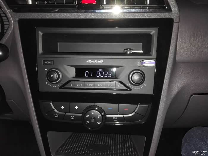

8、车载USB放歌:把U盘格式化为“FAT”格式,歌放到U盘里再插入车载USB才能播放,如果格式化为“NTFS”或“FAT32”,车载USB找不到歌。

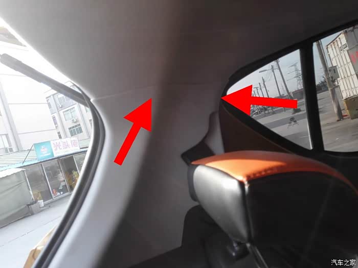

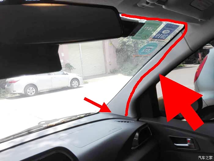

1、买了双摄像头的行车记录,电源线走右边,把柱的装饰拆开(大箭头),行车记录电源线从(小箭头)穿入到副驾踩脚处。

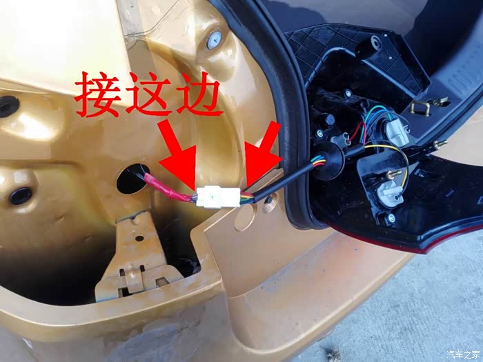

4、后视摄像的接倒车灯,下图右边红色为倒车灯线,为不影响以后更换整个灯,我把线接到左边,“灰色”线上(右边红色线与左边连接的线,因不确定以后的车也是这颜色,所以说明一下)。

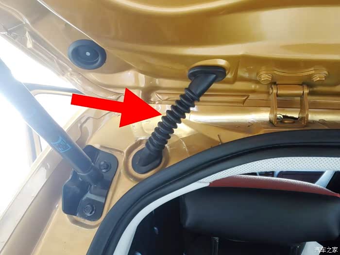

5、后视摄像的信号线穿过下图的胶套,这个比较难穿,我用铁线拉过去的。

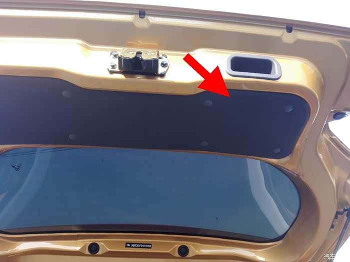

6、拆后装饰板。

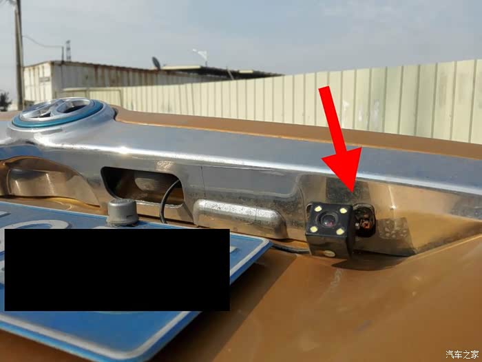

7、后视摄像的信号线与后摄像头连接,线走车牌灯,下图红色箭头是安装摄像头,银色的电镀胶板可以上螺丝,自己钻开胶板的电镀层就可以上螺丝了,3M的贴纸时间长会掉落,上螺丝结实。

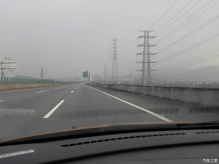

1、每天跑高速,无压力。

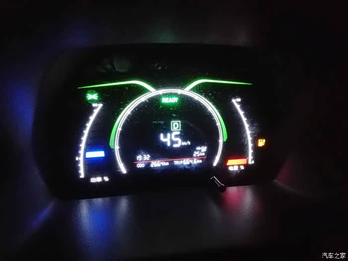

2、电量红色,但剩余里程非常有用,心底有底,不慌。

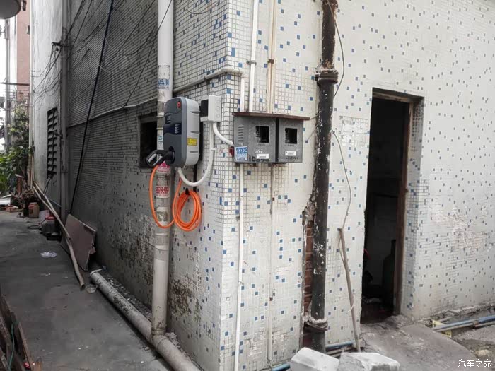

4、坑爹的充电栓,3千蚊毛了。

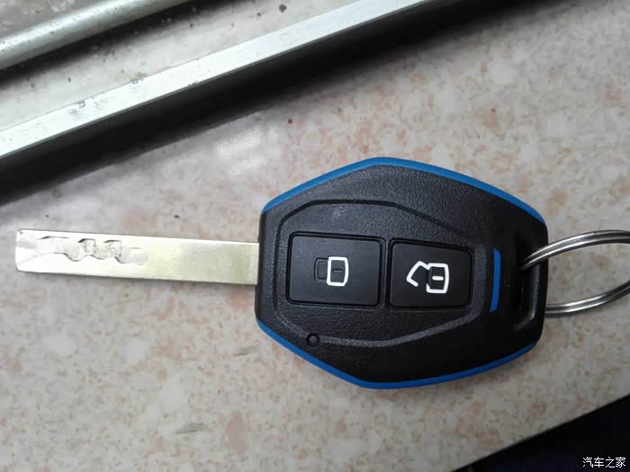

5、锁钥,死儿子给两条锁钥中只有一条有遥控开关,小心掉了。

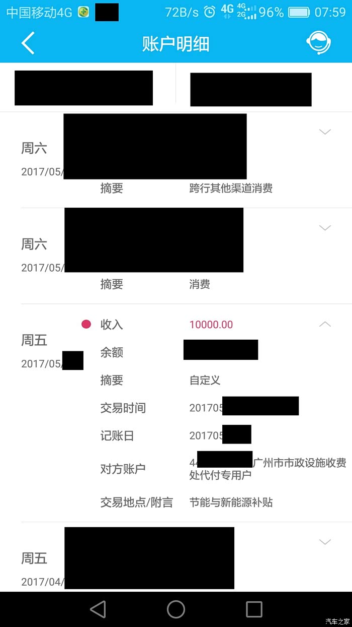

6、5月份,“指标调控中心”返还的补贴到我的帐户,感谢国家对新能源购买者的支持

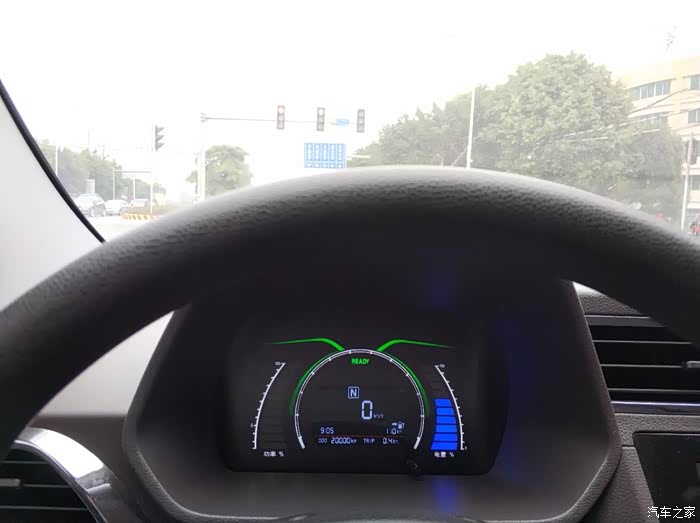

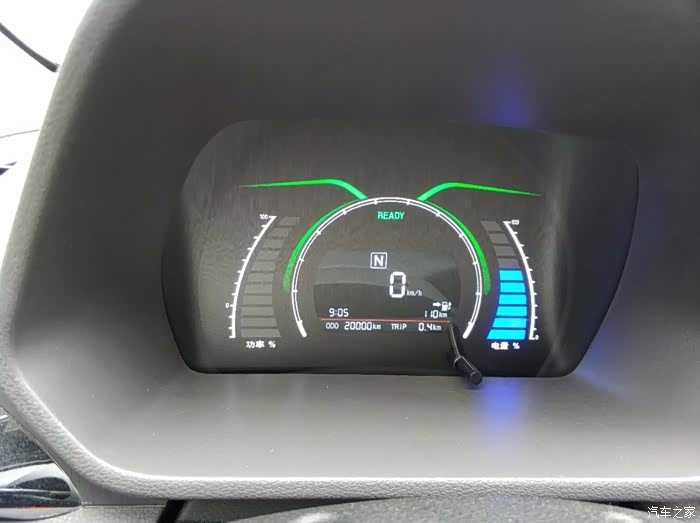

七、跑了20000公里,纪念一下。

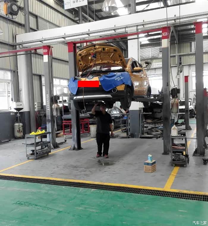

八、空调时制冷时不制冷,去4S店更换了压缩机,制冷正常了,但换后的压缩机噪声大。

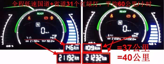

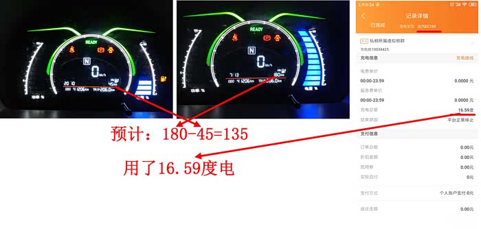

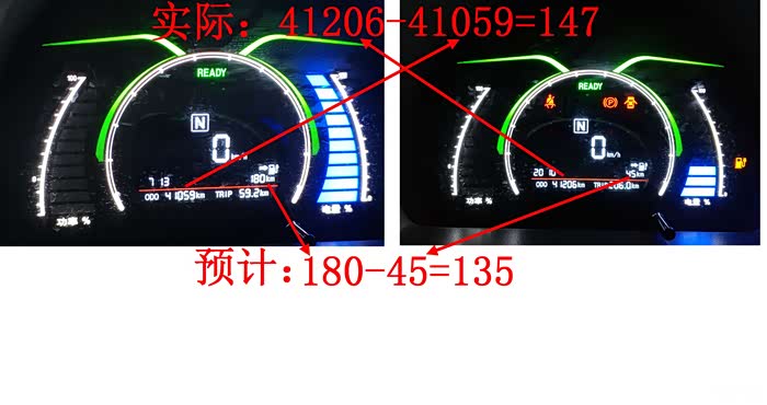

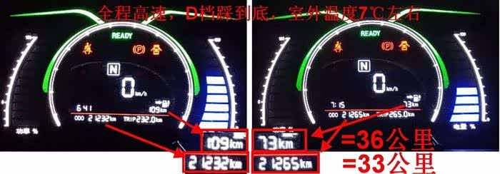

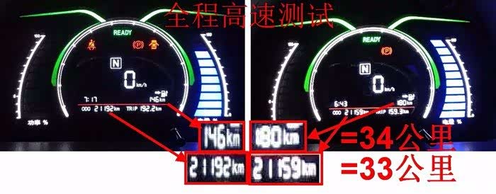

九、两万公里后续航测试
用了近两年,跑了4万公里,EC180还是180,预计的公里数比较保守,实际跑的比预计的多。
用预计的作参考,用了16.59度,预计跑135公。
