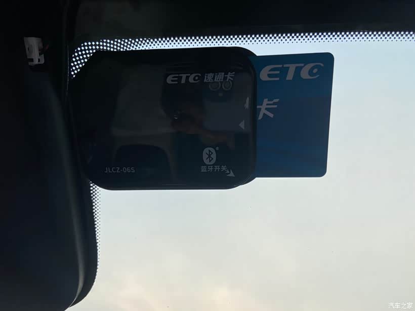

再分享个用车心得,方便后面的朋友选择。我们买车后必须要做的两件事情就是安装行车记录仪与etc了。首先说一下etc吧,申请很简单,在支付宝搜索etc小程序注册申请就好了。需要上传驾驶证与行车执照,认证通过后绑定自己的银行卡就可以了。我选择的是建行,依然是打九五折。官方说明书提到了etc安装区域,在三目摄像头右侧的玻璃位置。这个位置理论上在贴膜时应该提前留出空间,但我贴的膜不是金属膜本身不具备屏蔽,所以就直接贴到膜上面了。所带来的问题就是取下etc机器可能会破坏膜,这也是当时疏忽的一点。不过这种东西应该也不会取下来,所以就先这样吧。如果坏了就换一个更好的膜吧。

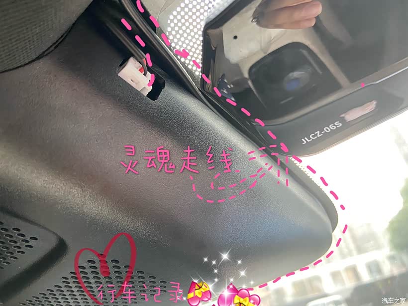

小鹏很贴心留了接口,是一个3pin12伏的,需要降压线,需要注意的一点不是usb哦。官方会出解决方案并上架商城,之后提车的朋友推荐官方的方案,效果会更好。可能有的朋友会说这么智能的车为什么不原配行车记录仪,官方的意思就是用户对于画质有追求,预留接口可以让用户自行选择。我的方案其实没有什么动手diy的成本,感谢万能的某宝,之前有的车主可能去买了英菲尼迪的3pin转换接口自己diy了降压线。但现在直接搜索关键词就已经有做好的降压线了,非常方便。

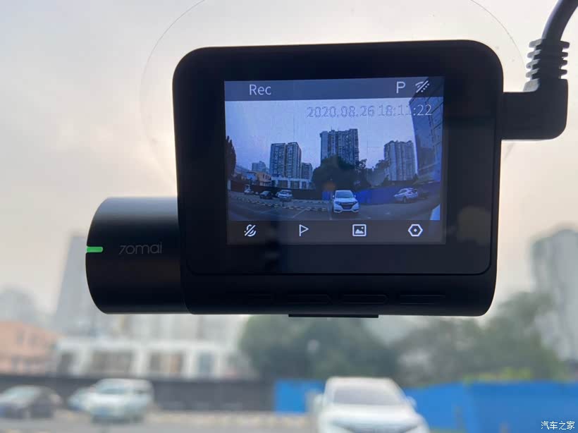

一开始选择行车记录仪想选360的etc一体机来着,后来看评测发现画质确实不尽如人意,所以综合评测结果选了70迈的行车记录仪。
安装的过程非常简单,走线如果做的好可以做到全隐藏的,降压模块完全可以塞入车顶的缝隙里,需要用一点力。下图做一个简单的说明吧
