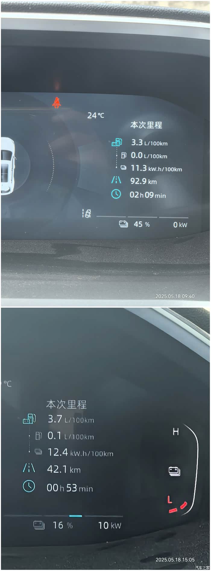

周六晚家充充满电,到今天早上充电,气温25-34,开26度自动空调,合计跑了131公里,其中纯电跑了121公里(国道55公里,其余全是市区上下班),到20%电量自动变混动模式,亏电混动模式市区上下班跑了10.6公里,实测亏电油耗4.1。
Q05电池实际容量是18.99KW,快充显示电池总容量基本在21KW左右,电损耗2KW约10%;
家充(3.5KW)显示电池总容量基本在22-23KW左右,电损耗3-4KW约16-20%。
表显最低电耗2.6,这个电耗感觉是不含充电损耗的,所以比实际的低得多。
