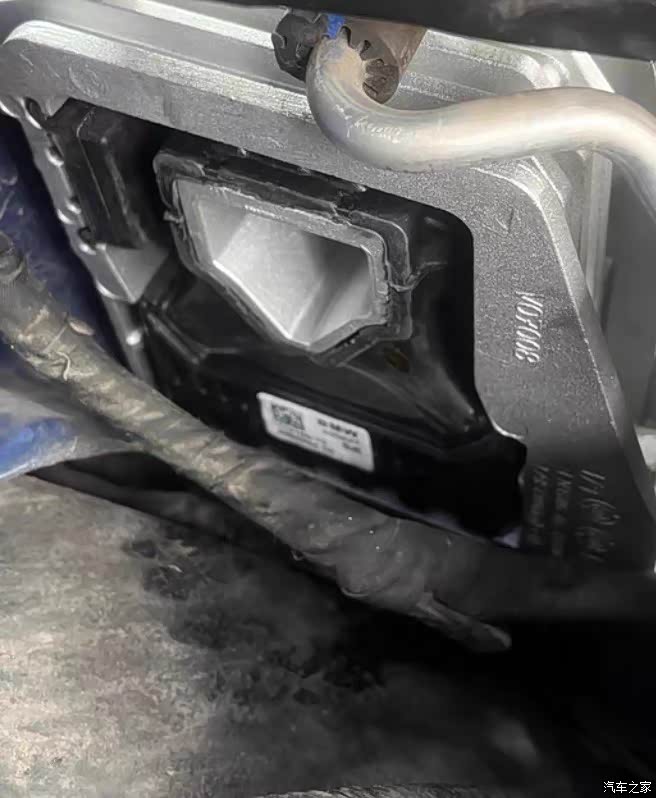

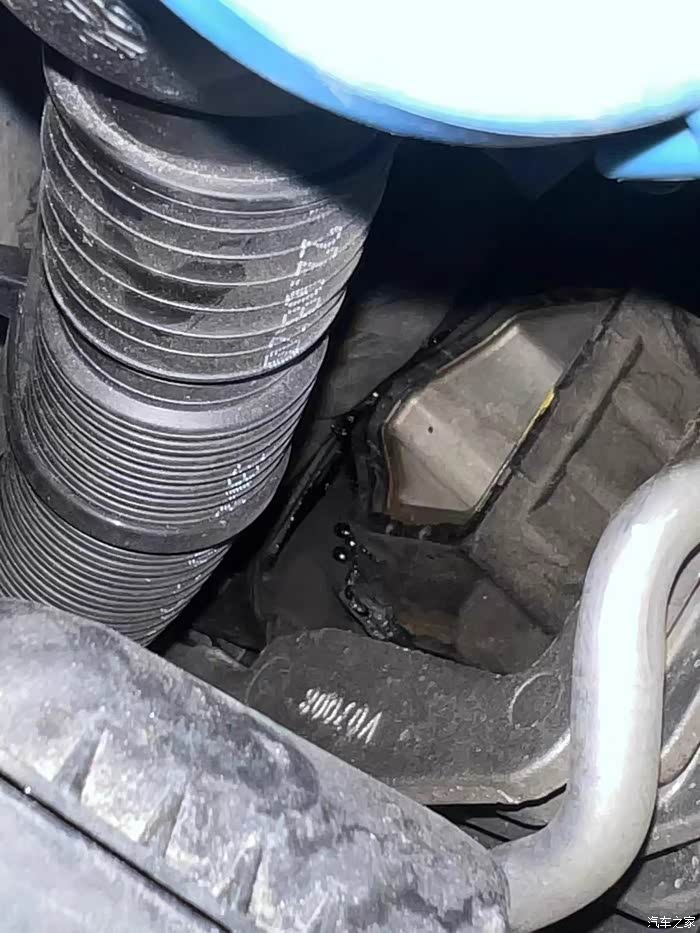

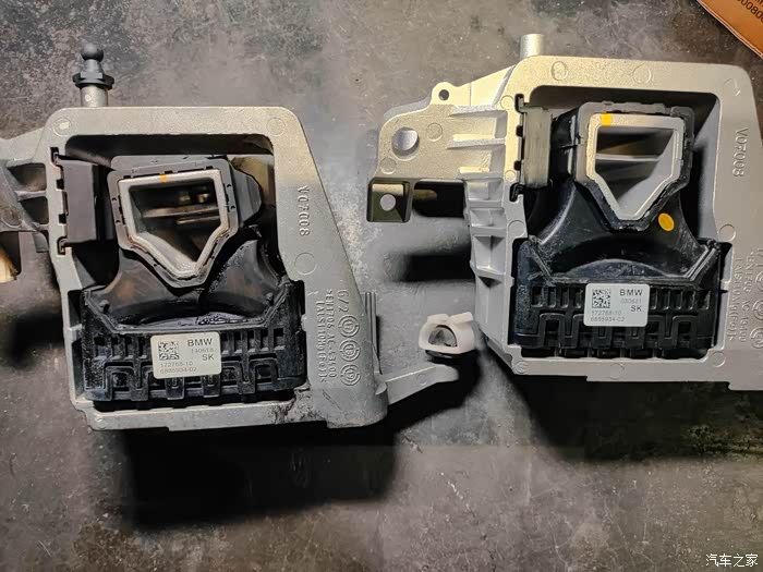

有修过机脚胶用过什么品牌的,使用经验的回复一下,我又来发科普帖了。发动机机脚胶又叫发动机减震支架。正常有三个,机脚胶,波箱胶,拉杆胶。这三个都是隐患。正常最容易坏是机脚胶,宝马X1或者mini无论是三缸还是四缸,四万公里或者四年车,通病,看好,是通病,肯定会坏的意思。正常四年或四五万公里绝对有百分之八十就会出这种毛病,状况是发动机抖动严重,漏油液,如你能忍受,可以不修不换。
解决方案:可以去途虎养车,我问过价小品牌右脚胶500元左右,手工费269,还有就是也可以某宝上买个国产仿造小品牌,300左右,让人去换100到150左右。过保的不建议去4S换。正常报价3000以上,绝对让你绝望。除非你是保修期内,可以免费换。

宝马X1已经坏掉的机脚胶。
宝马X1机脚胶安装的位置
右机脚胶好的与坏的对比
