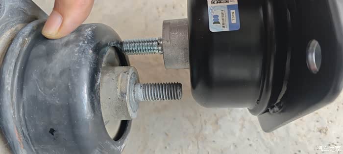

旧的塌陷下去了,但是感觉塌陷的并不很深,
旧的背面
旧的感觉是液压的,是原厂的,但是没有拓普的logo,

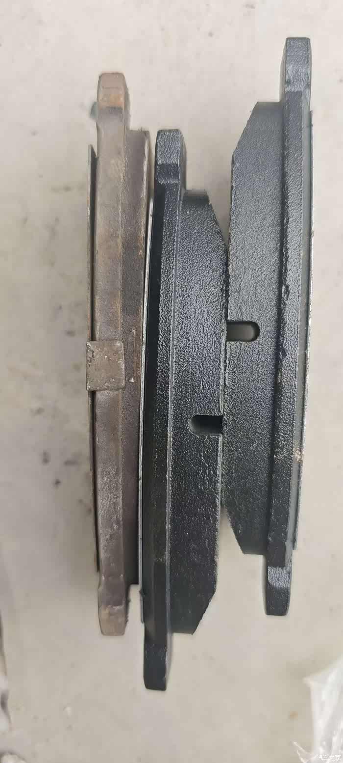

新旧对比1
新旧对比2,旧的略微低0.5厘米左右,

新旧对比,计划5000公里后更换
