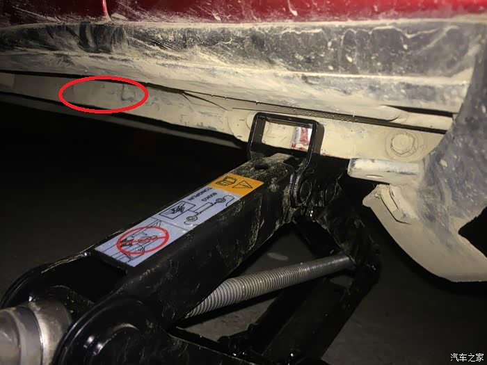

侧裙哪里有条横梁,用手去摸一摸,会发现有里外两点有突起的部分,千斤顶就卡在那个地方
遇到你的旧时光 2017/02/11 22:45:13 发表在 板凳
都是塑料就走一排是铁。好像能卡进去。是这里吗
娱乐首席官 2017/02/11 22:46:45 发表在 地板
反正就是一条铁 铁的靠里和靠外有两点凸起,,就是卡在凸起那里
遇到你的旧时光 2017/02/11 22:49:43 发表在 4楼
是这样吗
娱乐首席官 2017/02/11 22:51:10 发表在 5楼
前一点,看没看见,前面有两个凸起的点,就卡在两点之间
娱乐首席官 2017/02/11 22:53:02 发表在 6楼
、红色圈圈这里 ,看在两点之间
Revelin 2017/02/11 22:55:52 发表在 9楼
看说明书看的不仔细吧
Revelin 2017/02/11 22:56:11 发表在 10楼
遇到你的旧时光 2017/02/11 22:55:47 发表在 8楼
怎么后面!我以为是前面这里?
娱乐首席官 2017/02/11 23:05:56 发表在 14楼
卡在红圈圈的那两个凸起之间就没错了
