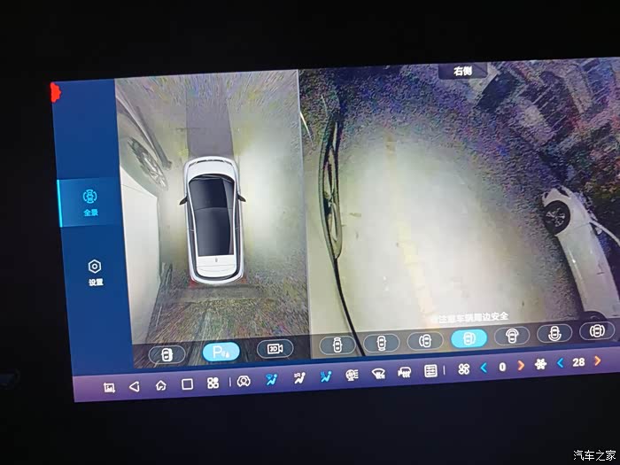

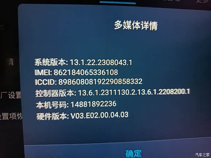

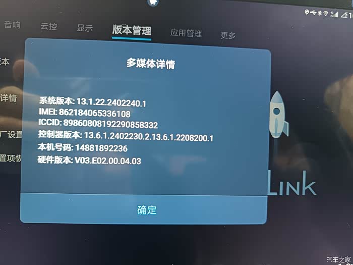

        给老婆买的小海豚已经半年了,半年跑了12000多。前些日子后摄像头突然黑了,导致360环影黑了一半,我还以为是摄像头坏了,去当地海洋店检查,售后说是系统不稳定造成的,需要更新系统,也就是刷程序,说需要根据车型年份下载相应的固件包,下载很慢估计得好几个小时,让我耐心等。等了俩个多小时,终于下载好了,服务人员拿U盘拷贝了程序来车内操作,又等了大概半小时,车机重启成功,试了一下摄像头就已经正常了。我检查了一下,发现出厂交车时的版本是230803的,给我刷成230804,这个固件包只比原厂新一天,回家后闲来无事就开始研究怎么刷车机,查资料后分别下载了230803的原厂包、240108包和目前我能找到的最新的240224包,然后拿U盘开始按照教程一步一步操作,因为保修的原因我要先尝试刷回原厂版本,再刷新版。

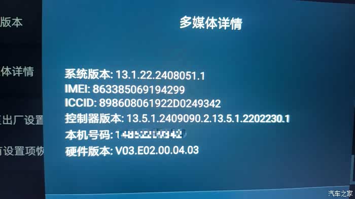

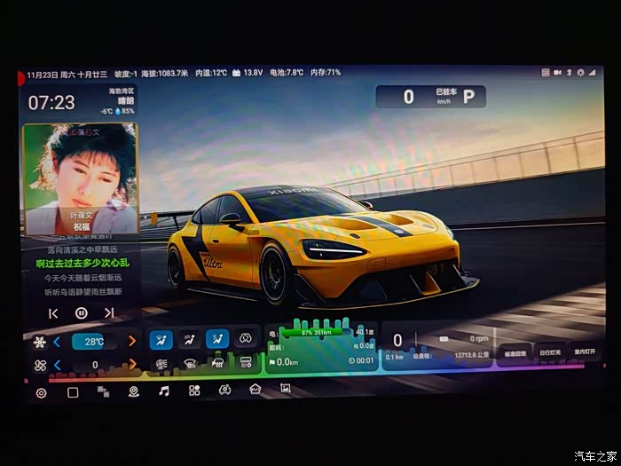

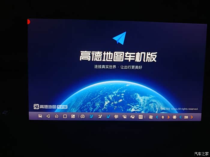

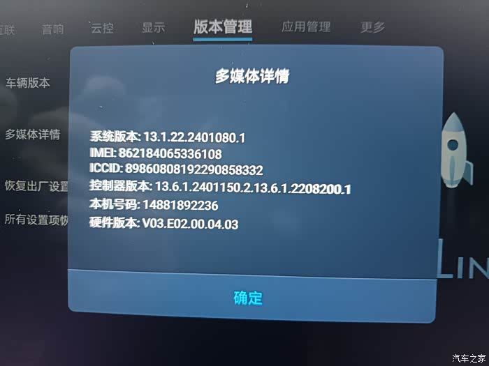

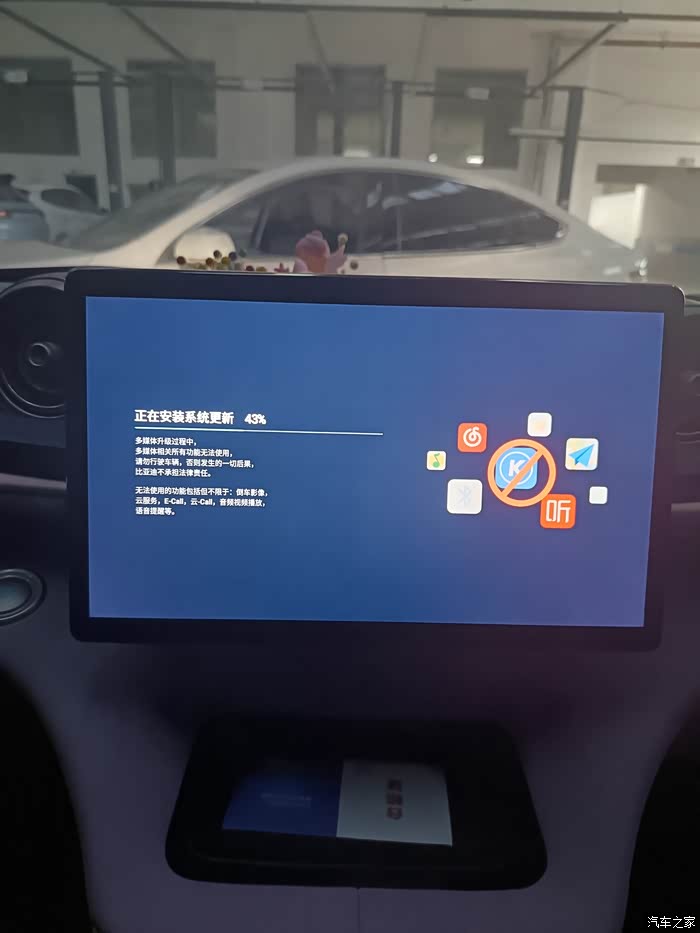

        上车插上U盘出来一个企业二维码,一看就知道需要授权不让个人随便刷机,没办法只好强制刷机,方法是同时按住重启车机键(音量滚轮键)和方控右边的上一曲键10秒以上不松手,直到屏幕出现BYD字样,然后等30秒左右就开始显示升级进度条了,一定要有耐心,我试了三次才成功,前俩次是出现BYD字样就不动了,我还以为出现什么问题了,就重启退出了,第三次试出现字母时我也没管他,坐着玩了一会儿手机,然后抬头一看进度条出来了,进度条前百分之五十非常慢,过了百分之五十就开始越来越快了,期间还频繁的重启,这个过程大概需要20多分钟吧,刷完后看版本号都对,最后就把自己需要的地图、音乐、熄火哨兵、迪粉桌面这些软件一股脑通通装上。网上大多教程都是先下载浏览器,然后下载迅雷,在迅雷搜索需要的APP,比如迪粉玩车,车机资源社,手机互联等等,再转存网盘下载安装,我感觉太慢了,所以我都是在电脑上下载好拷贝U盘内安装,这样快多了。刚把桌面收拾利索后正好海洋app推送过来1.3.4版本OTA升级,直接点了自动升级,全部弄完后,真的感觉爽呆了,老婆上车试了一下说你把这车的科技感高级感都给弄出来了!
