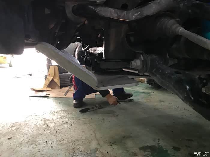

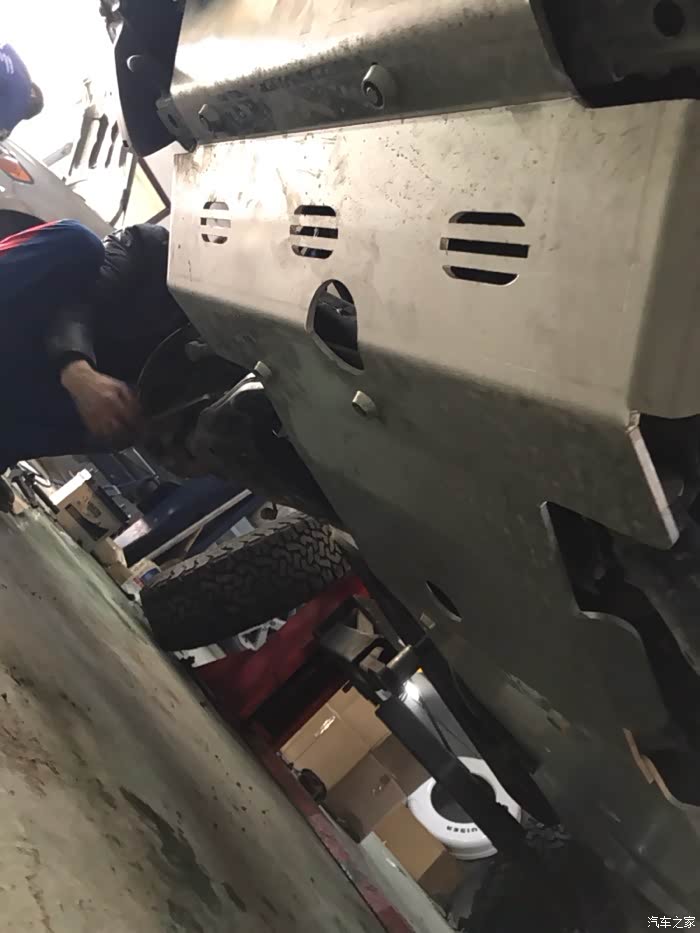

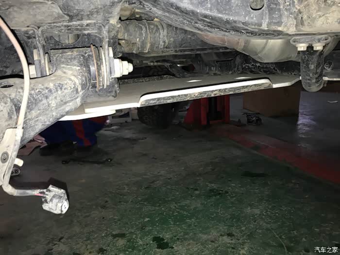

  买车有5个月了,跑了8000公里,本来一直秉承着素车就很好,坚决不改装。直到上个星期加装了一套四驱中国的镁铝合金护板以后。护板很厚大约9mm
由于是镁铝合金,并不重,不到60斤,但是就是这60斤不到,把车头直接给压了下去!看着十分难受,起码压下去了一公分,就是因为原车减震太软,拉不住这护板。车的改装就是这样,牵一发动全身,后续改装不得不提上日程。原车护可以用 薄如纸片 形容,而且覆盖面积只有新护板的3分之一。于是联系了北京运良的朋友,直接订购了一套减震,后轮的弹簧和运良的后保险杠,以及运良的射灯,还有一套负值轮毂和百路ko2的at胎,前前后后一共16个大件,全部用物流发过来。运费就将近1000元!可想而知这批配件多重多大。

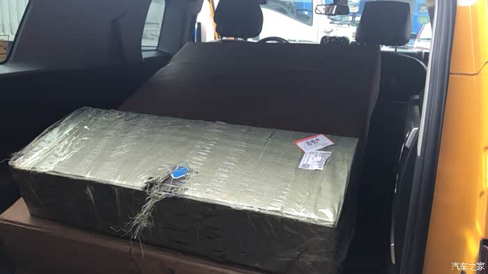

大概第三天上午货就到了,
fj后排放倒,就当货车用,运了三四趟,还包了个面包车,才把所有配件运到修理厂

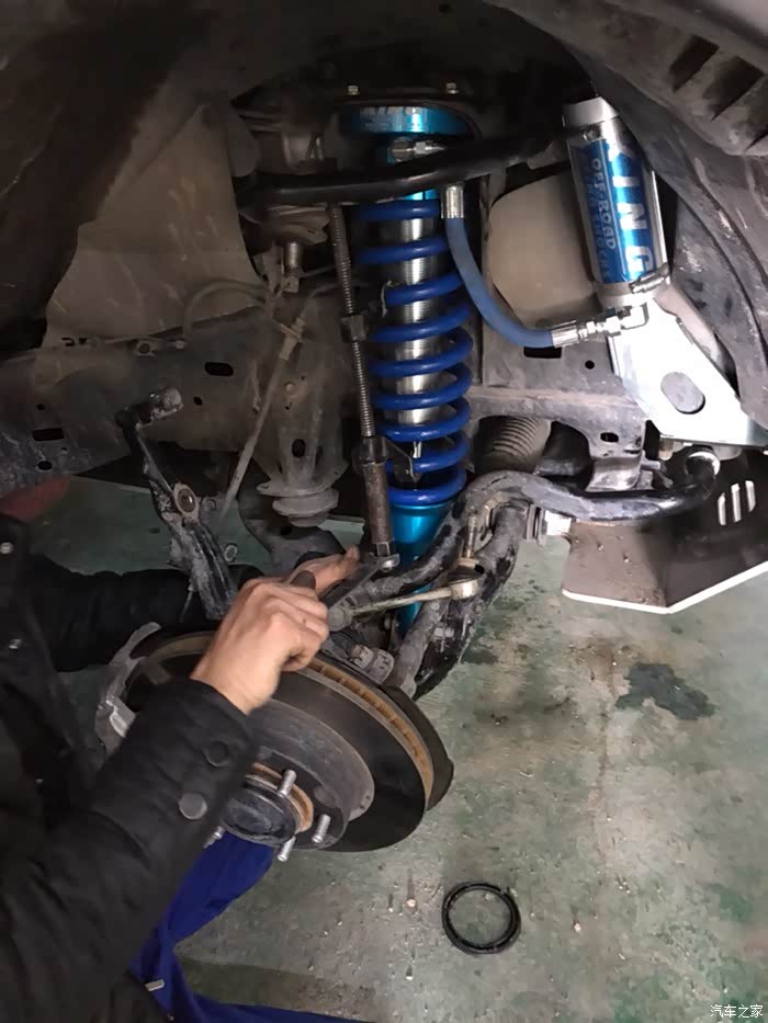

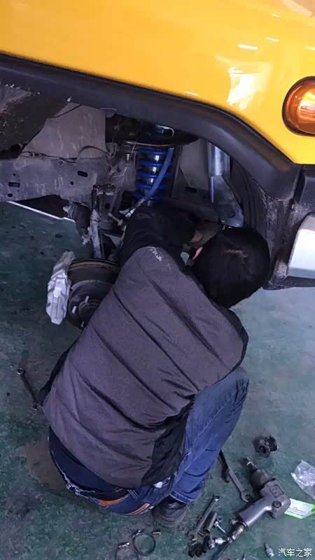

接着先装减震

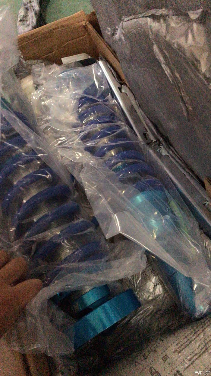

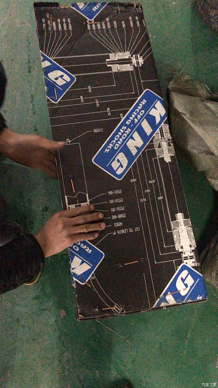

原封进口未拆封

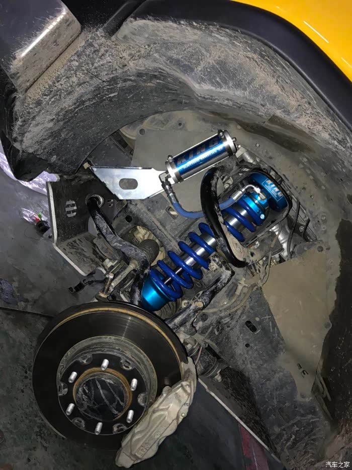

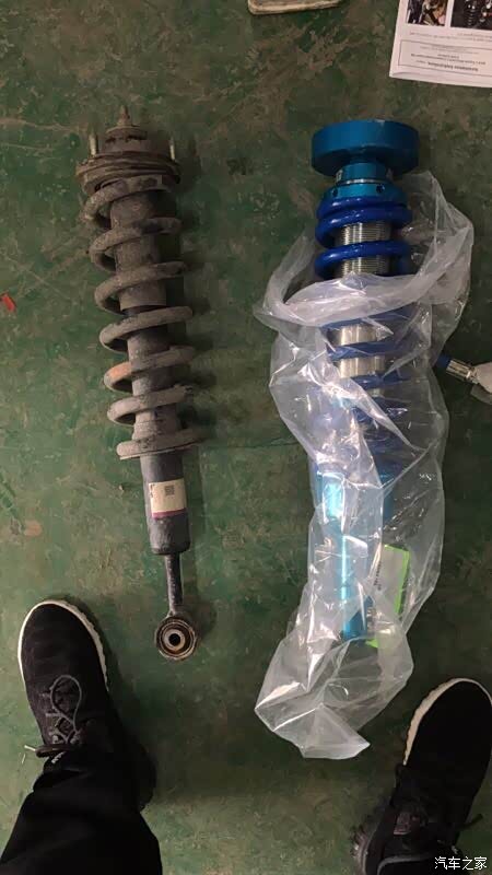

新旧前减震对比

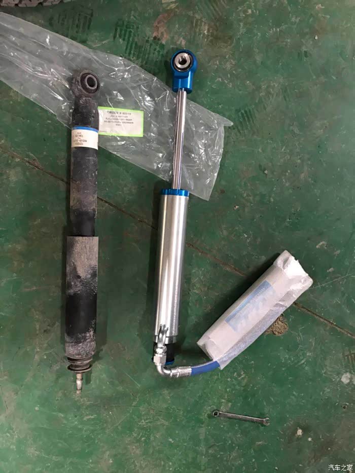

美国进口king氮气减震,绞牙可调节,和原来的减震相比,简直是云泥之别,不可同日而语!附装车效果:

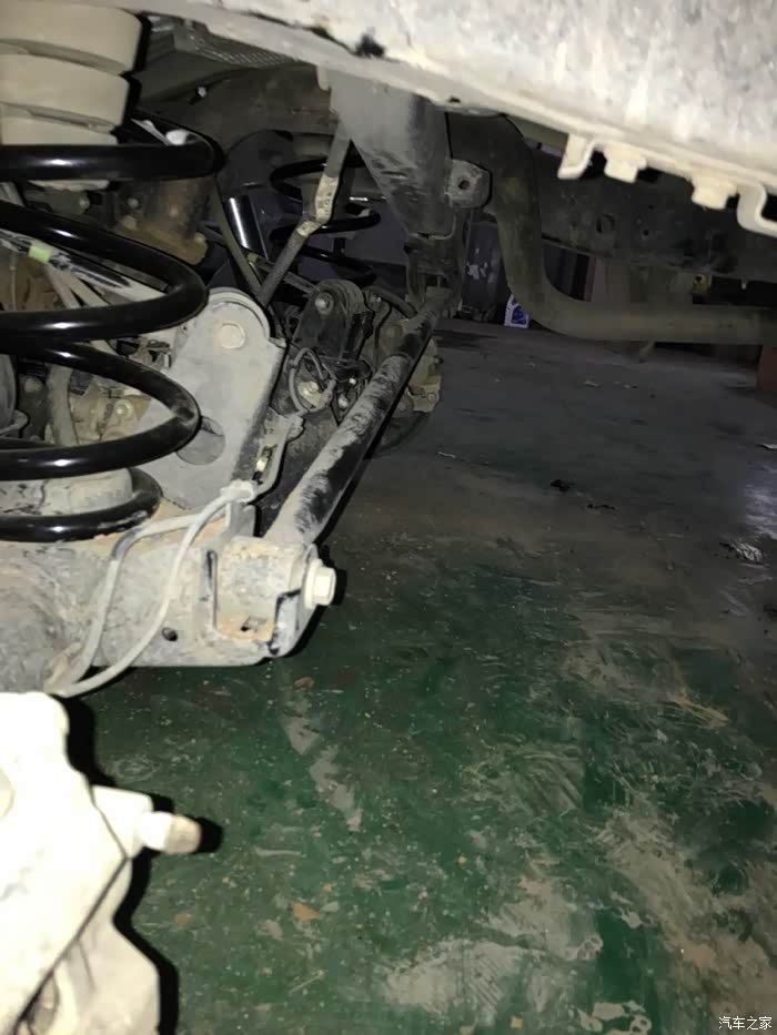

这是后减震新旧对比

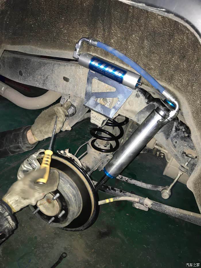

附带的说明书全英文,幸好我英语还行,基本懒得动,全部翻译给修车师傅指导安装!

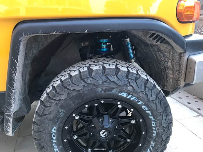

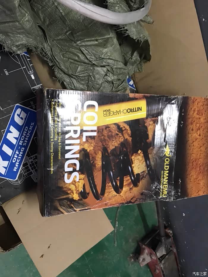

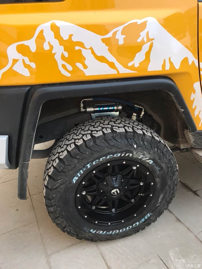

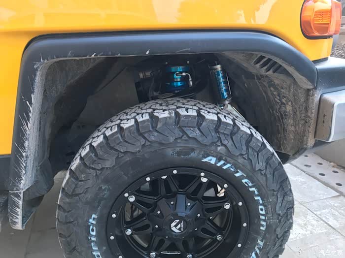

骚气无比,尤其是这个颜色有画龙点睛之意。后轮的弹簧用的是arb旗下的OME的弹簧,比原车弹簧粗了好几分
氮气罐看着特别骚
ome弹簧包装

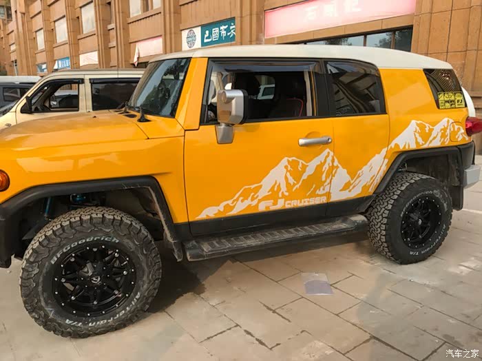

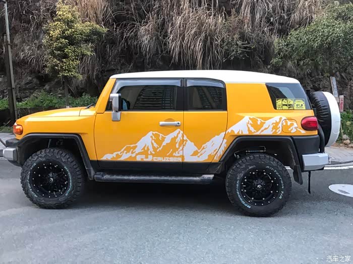

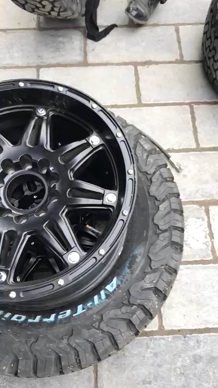

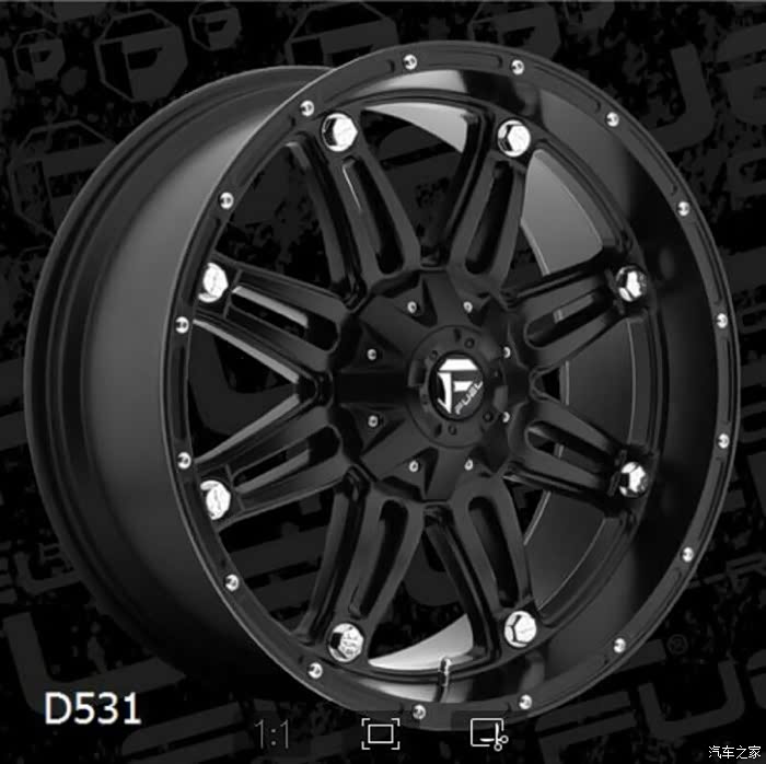

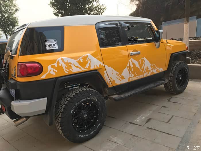

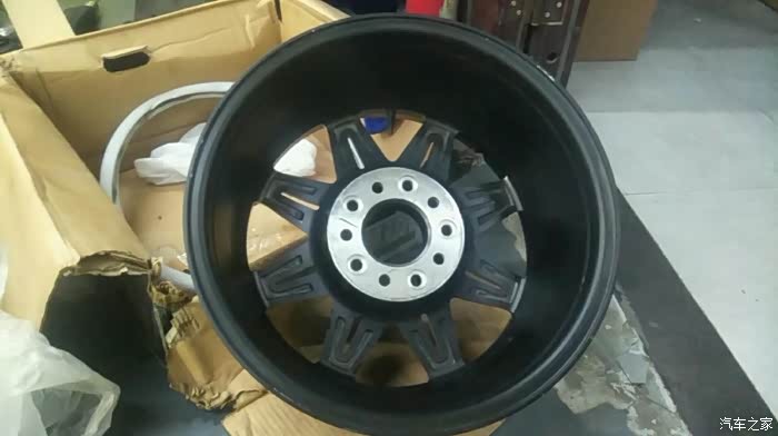

四个减震装就用了一整天,还不包括后续调节绞牙的时间。king的减震是升高2寸起,轮毂如果不加宽,重心会上移,会不安全,于是负值轮毂和加宽的外胎就是必须的了。轮毂采用fuel的负值轮毂,外胎百路驰ko2,275的宽度,把车重心稳了下来。
单看不好看,装车后就不一样了,

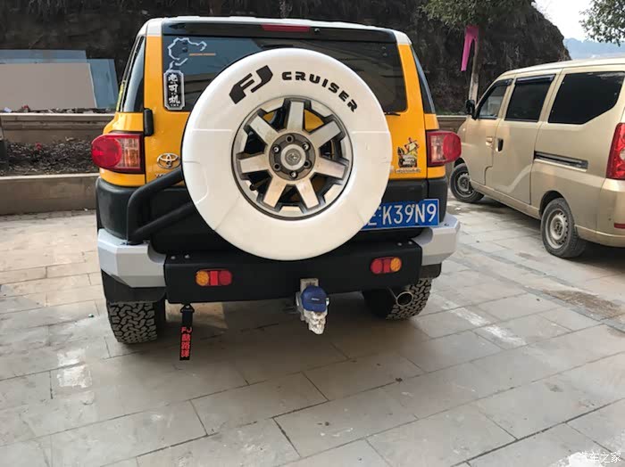

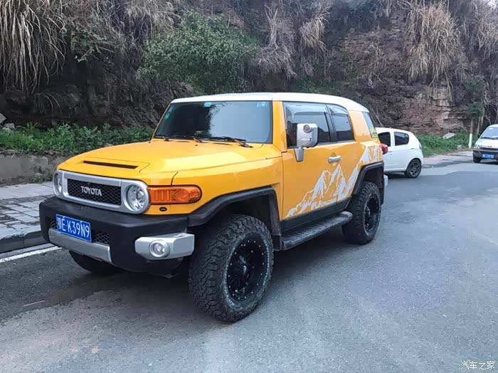

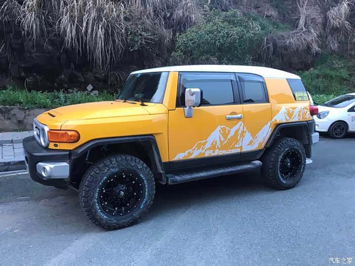

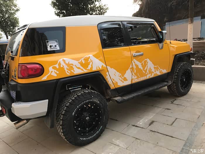

车牌就不打码了,以后路上看到了打个招呼。比原车骚了不是一点半点。

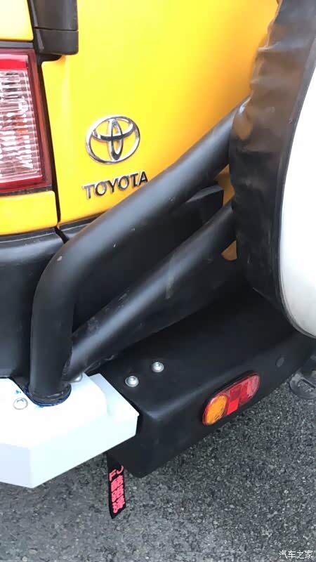

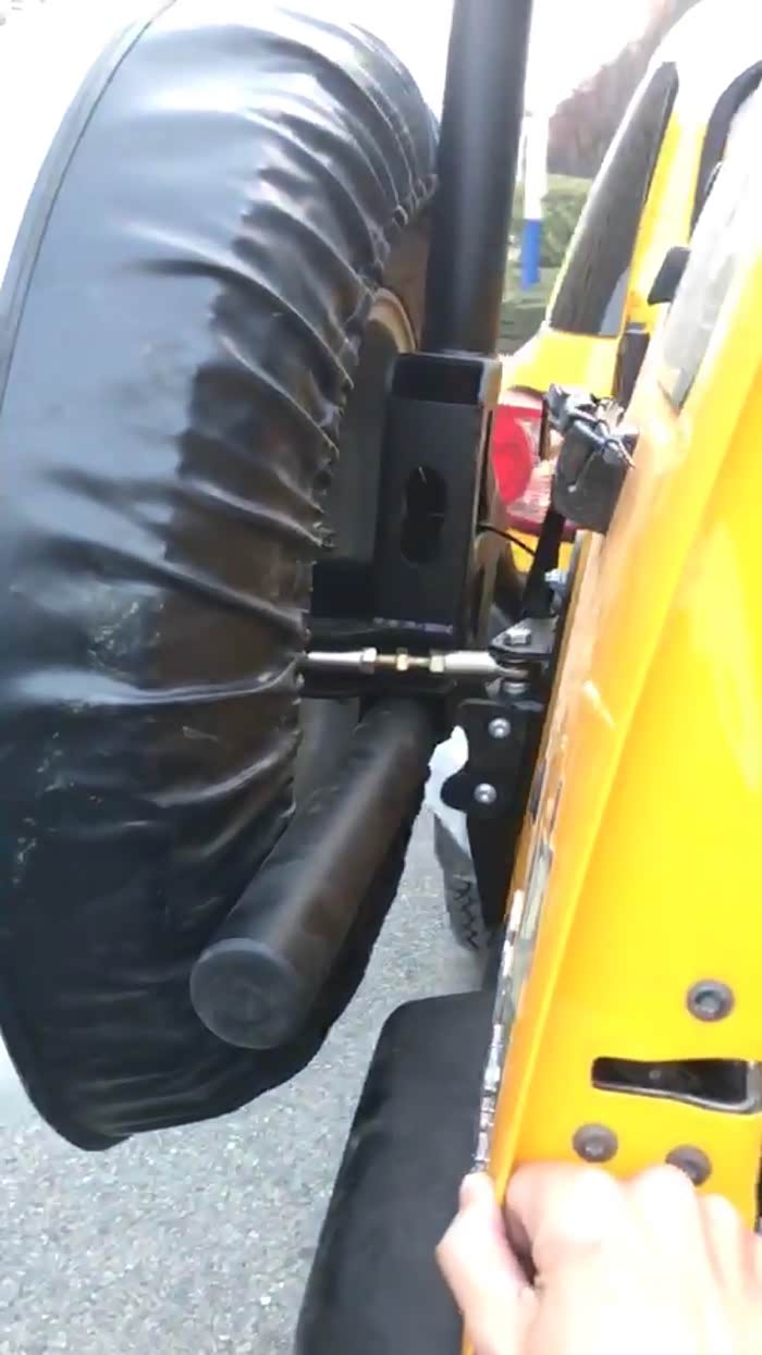

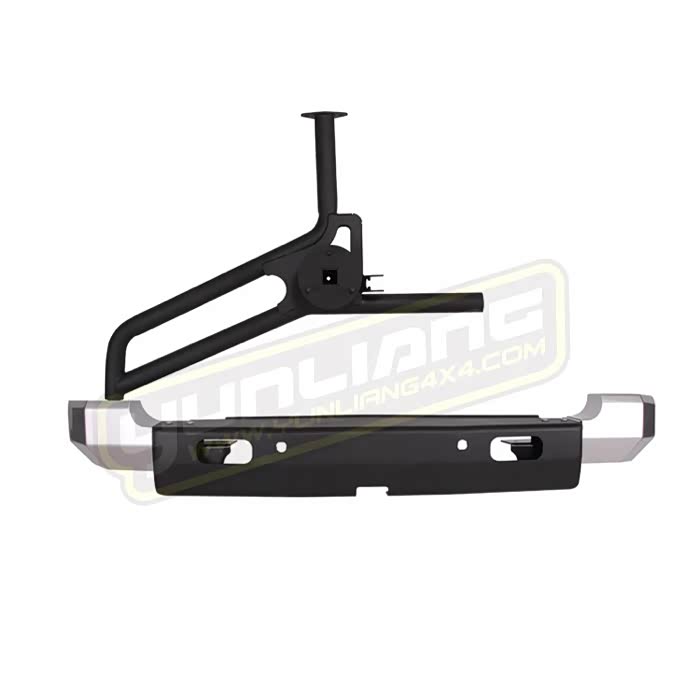

  再说说后杠,后杠是运良自主设计的后杠,最大的好处是把备胎从车门上分离出来,把备胎承重转移到大梁上,彻底杜绝了越野中颠簸对车门的损坏,身边的霸道朋友有的长时间走烂路,备胎颠簸的把后备箱门都拉变形,打不开后备箱很尴尬。
这是效果图
  孔位很准,几乎没有切割,一步到位,唯一的变化就是,开门的阻力大了一点,这也是在所难免的。整个后杠的包角都是钢材质的,追尾剐蹭都不怕!

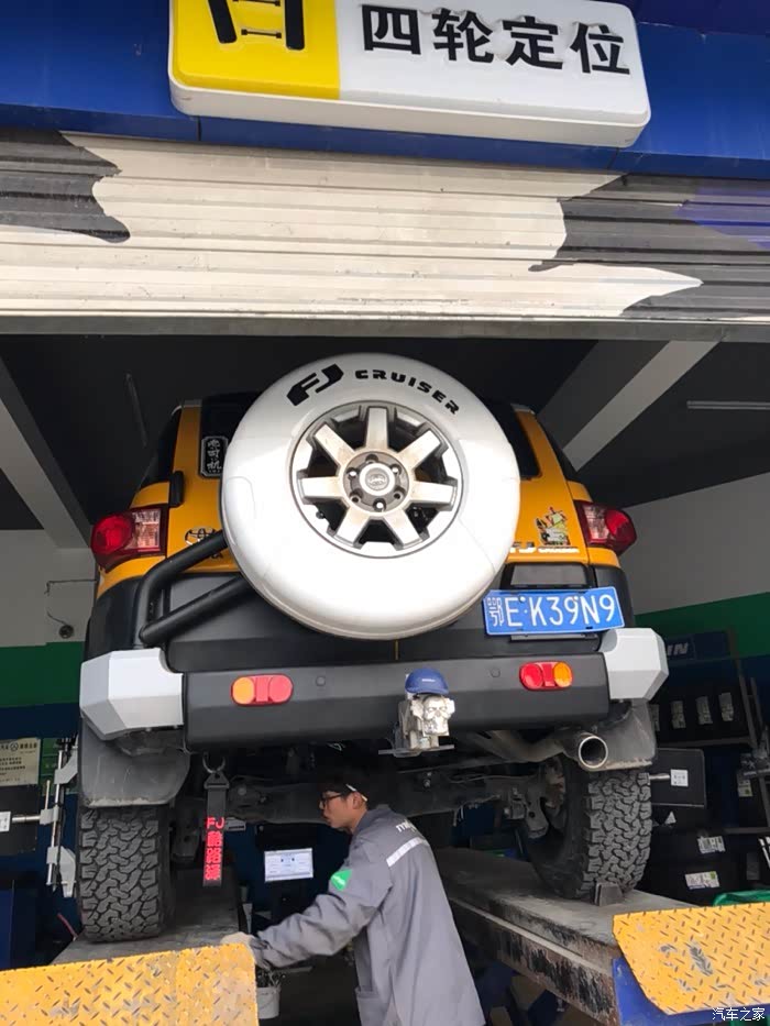

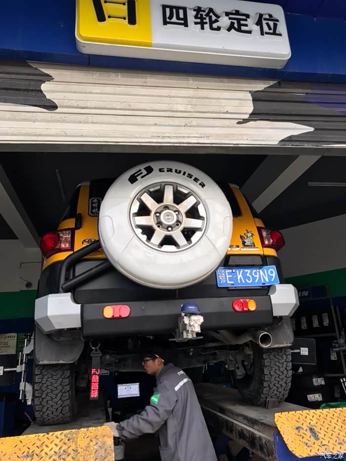

都安装完毕后就是调节绞牙,左右前后减震行程,误差控制在1公分以内。然后就是轮胎动平衡,四轮定位 在米其林店300元搞定。
再说说感受,首先油耗肯定会增加,毕竟轮胎加宽了,车身又重了百来斤,不过应该增加幅度不大。减震变化是最明显的,比原来硬了许多,但是又不至于硬到影响舒适性,硬到像牧马人那样坐的腰疼,硬带来的好处就是过弯,车身侧倾好转,高速转弯的操控性明显增强,整个减震的感觉就是比原来干净利落,原来过个坑,车都过完了,减震的余震还在继续,现在这个减震,过完坑,弹一两下就马上收住,不再余震,十分利索!

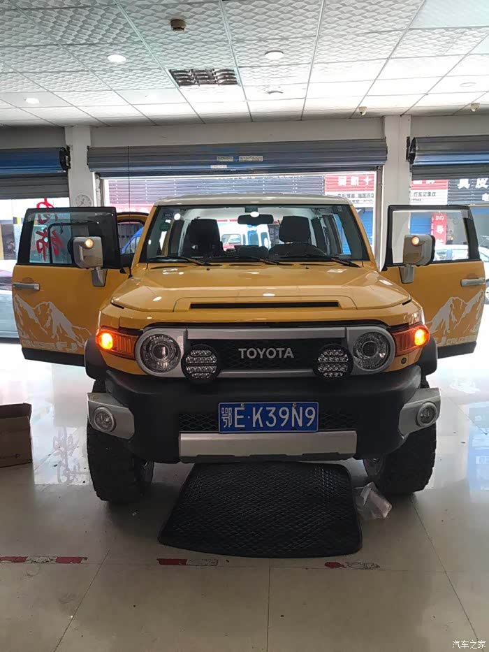

最后说说射灯,射灯也是运良自己生产的,重量很沉,很厚实!

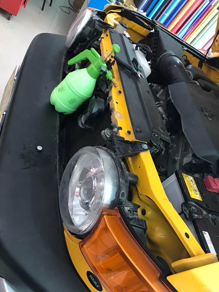

前杠打孔安装射灯
女朋友说这射灯像两颗眼屎,哈哈,我特看越像。
