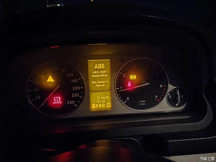

前天验车,之后就发现abs,esp故障灯都亮了起来。记得之前有说这是通病,不用管。前些天abs灯亮,电脑检测后,提示左前轮感应器故障,修车师傅帮我清洗了感应器,之后故障灯就消除掉了。这次验车后,又亮。有网友说需要电池断电,重启。我还没来得及操作,今天早晨发现,故障灯消失了,捉摸不定,原来是看心情。车友遇到过这种情况吗?最后是如何解决的?

验车亮ABS灯正常 开一段就好了 正常现象
