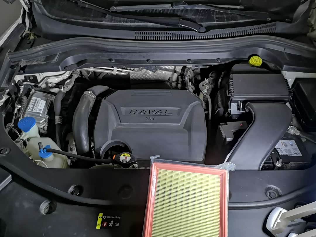

首先打开我超级干净的发动机舱,每次洗车都会洗一下,机舱里面容易出现油泥,可以买点泡沫清洗剂喷一下,抹布擦一下干干净净,也可以高压水枪冲一下。

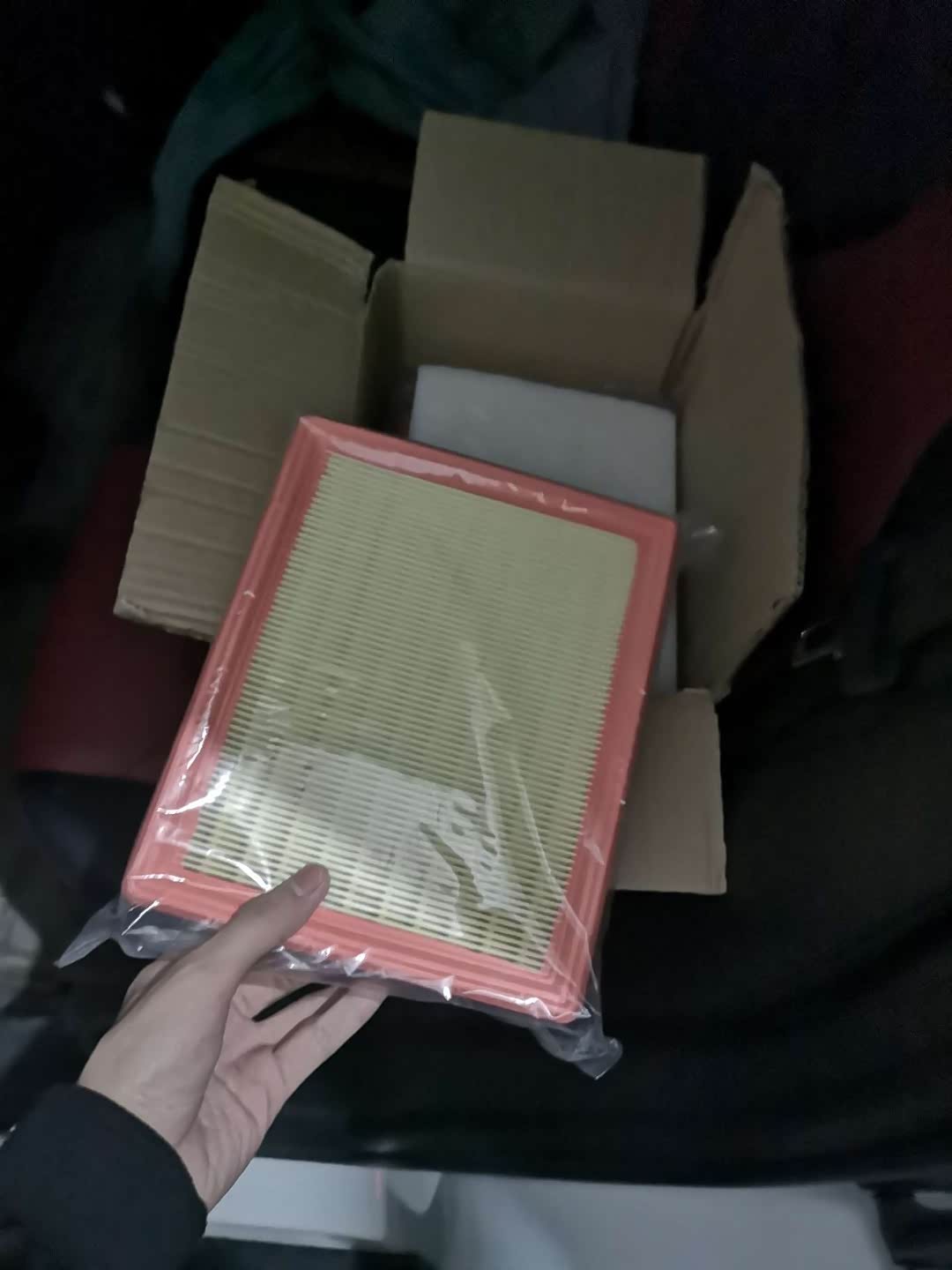

新买的空气滤芯22块一组,买一送一
这就是我们的滤芯盒了,在左侧按住卡扣向外拉就打开了,把旧的拿出来按照原来顺序安装好新的滤芯。可以清理一下进气风箱里面的灰尘,总会有点灰尘在里面的,清理一下安心

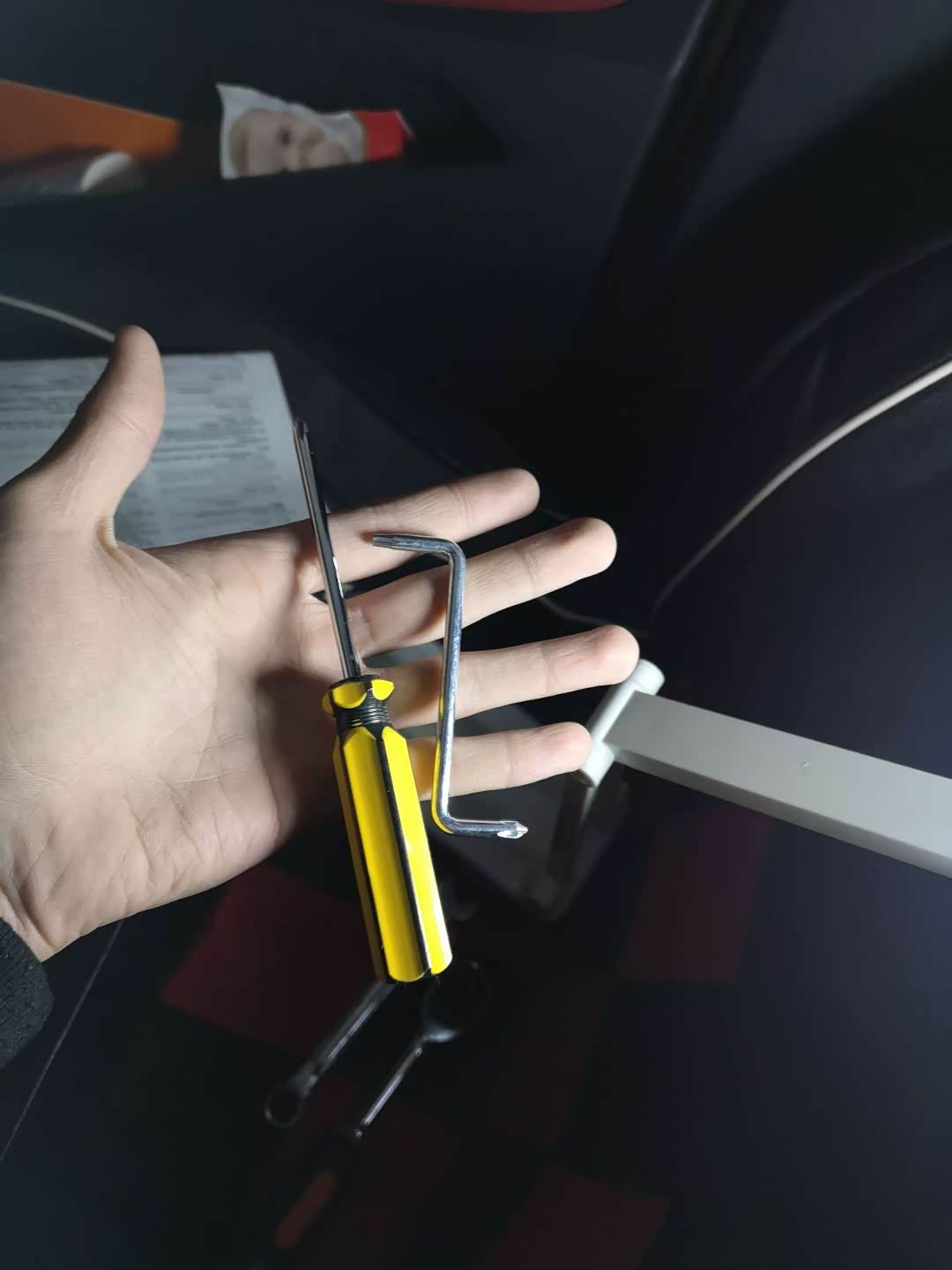

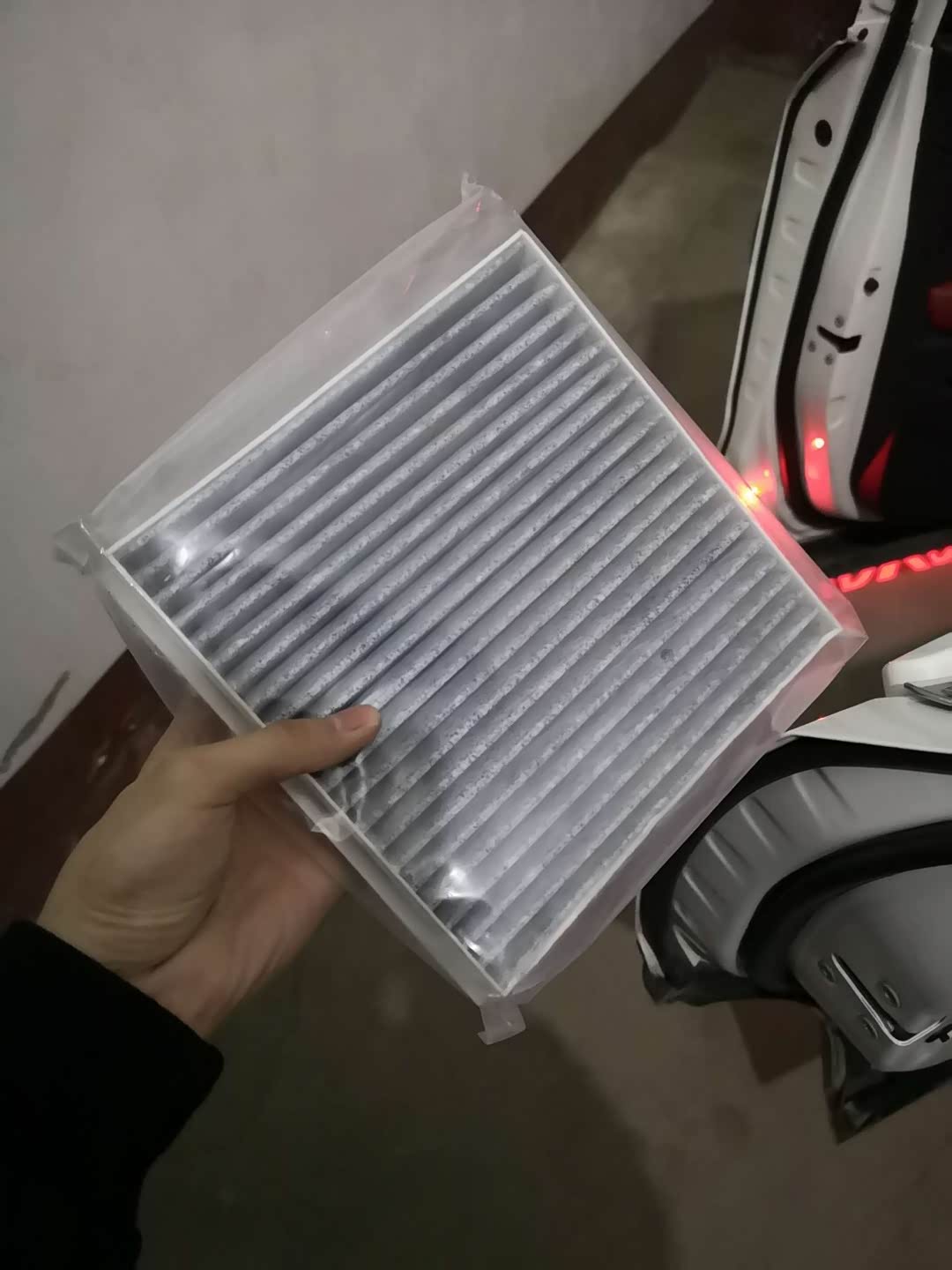

空气滤芯换好就该我们的空调滤芯了,首先准备好材料,工具

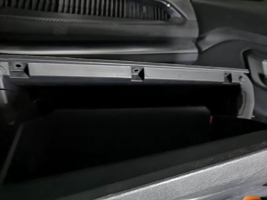

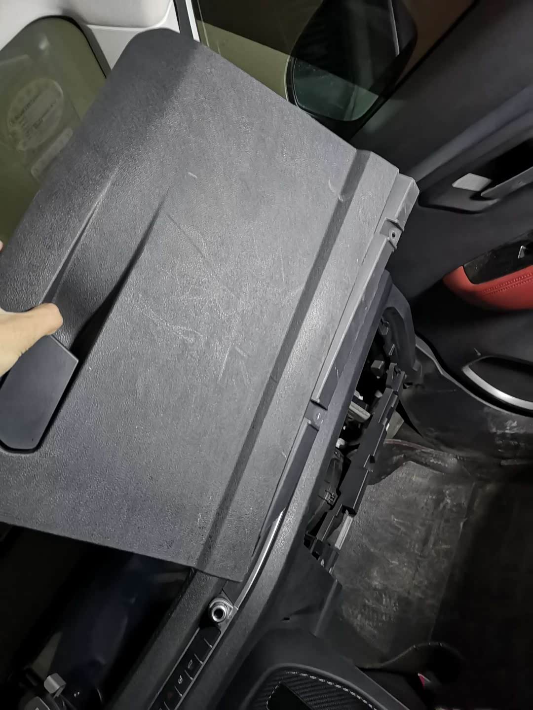

拉开扶手箱把手就能看到上面的三个螺丝了,可以用短的十字螺丝刀或者上面图里面拍的那个螺丝刀也可以,太长的话是放不进去的不好拆卸我们的扶手箱螺丝,下面也有同样的三个螺丝一样拆拆拆!!拆完六个螺丝打开扶手箱

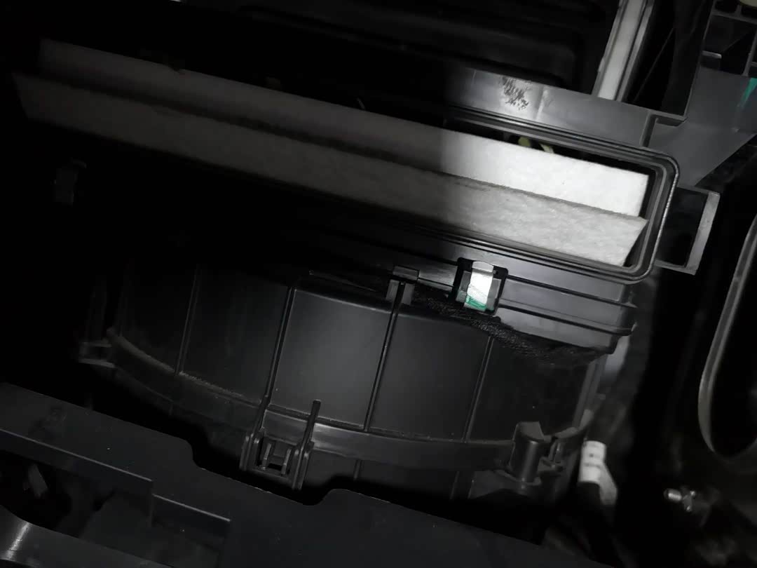

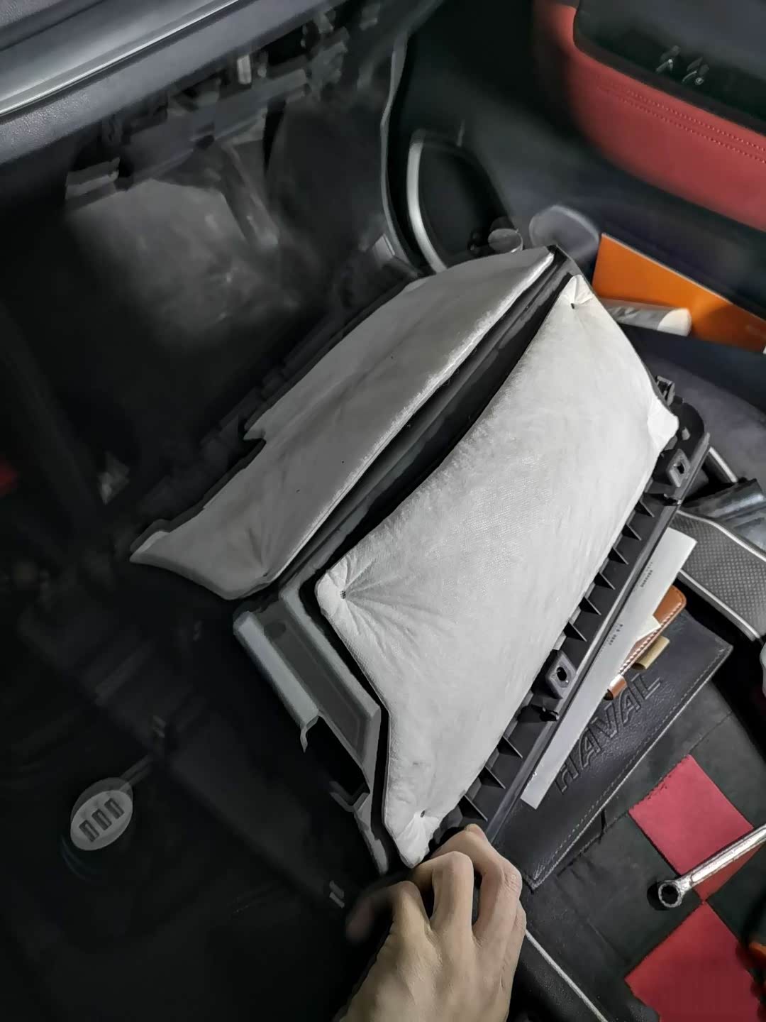

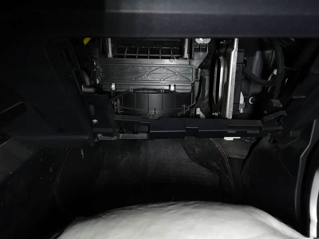

已经下来了,扶手箱后面也有温莎棉。还是挺不错的。打开之后就可以看到鼓风机
右侧有一个小卡扣,捏住向外拉就可以打开空调滤芯仓了,拉出空调滤芯

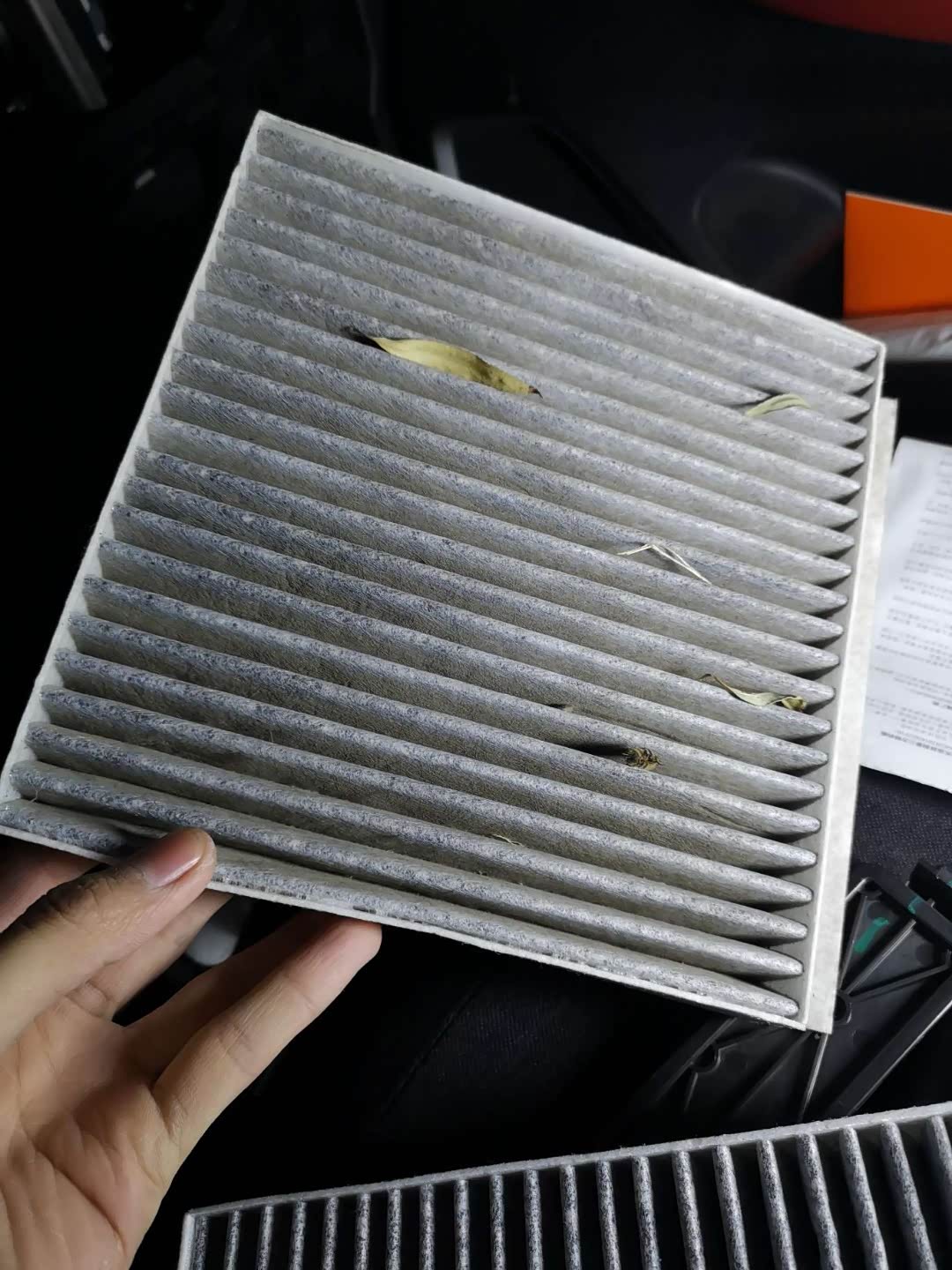

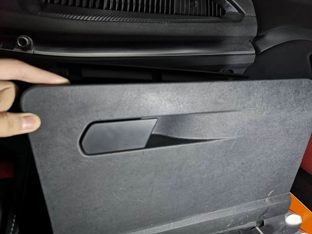

灰尘是有一些的,不知道树叶哪里来的,一万公里了换下吧,也不贵。还完按照顺序扣上风箱盖子,上好扶手箱就可以了

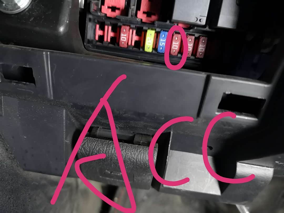

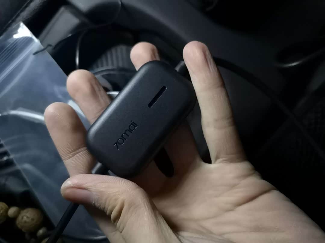

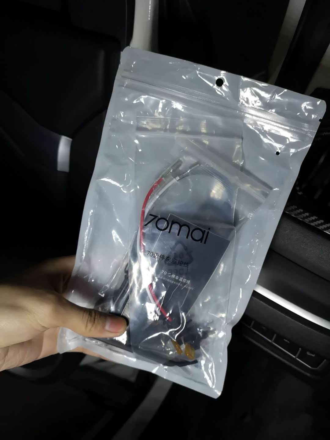

下面继续安装停车监控缩时录影。现在用的70迈pro行车记录仪。有缩时录影功能,以前某宝买过停车监控线,只能说能用,低电压保护一点用处也没有。结果悲催的下班没办法点火。。所以闲鱼买了个全新的,用都没用呢,35买来原装的停车监控线

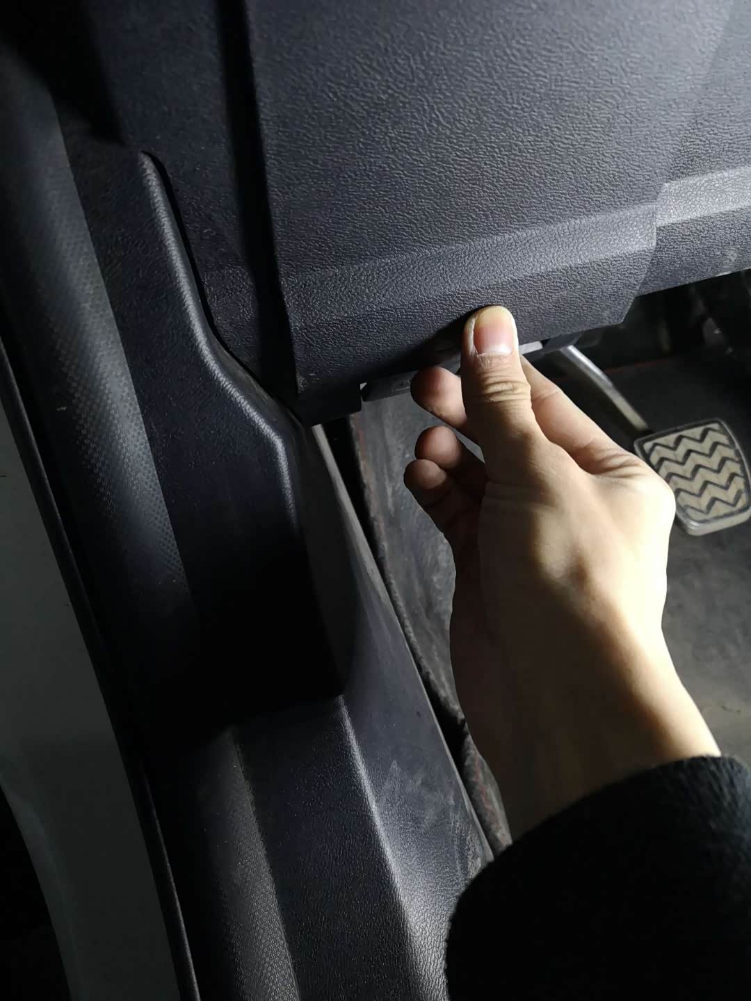

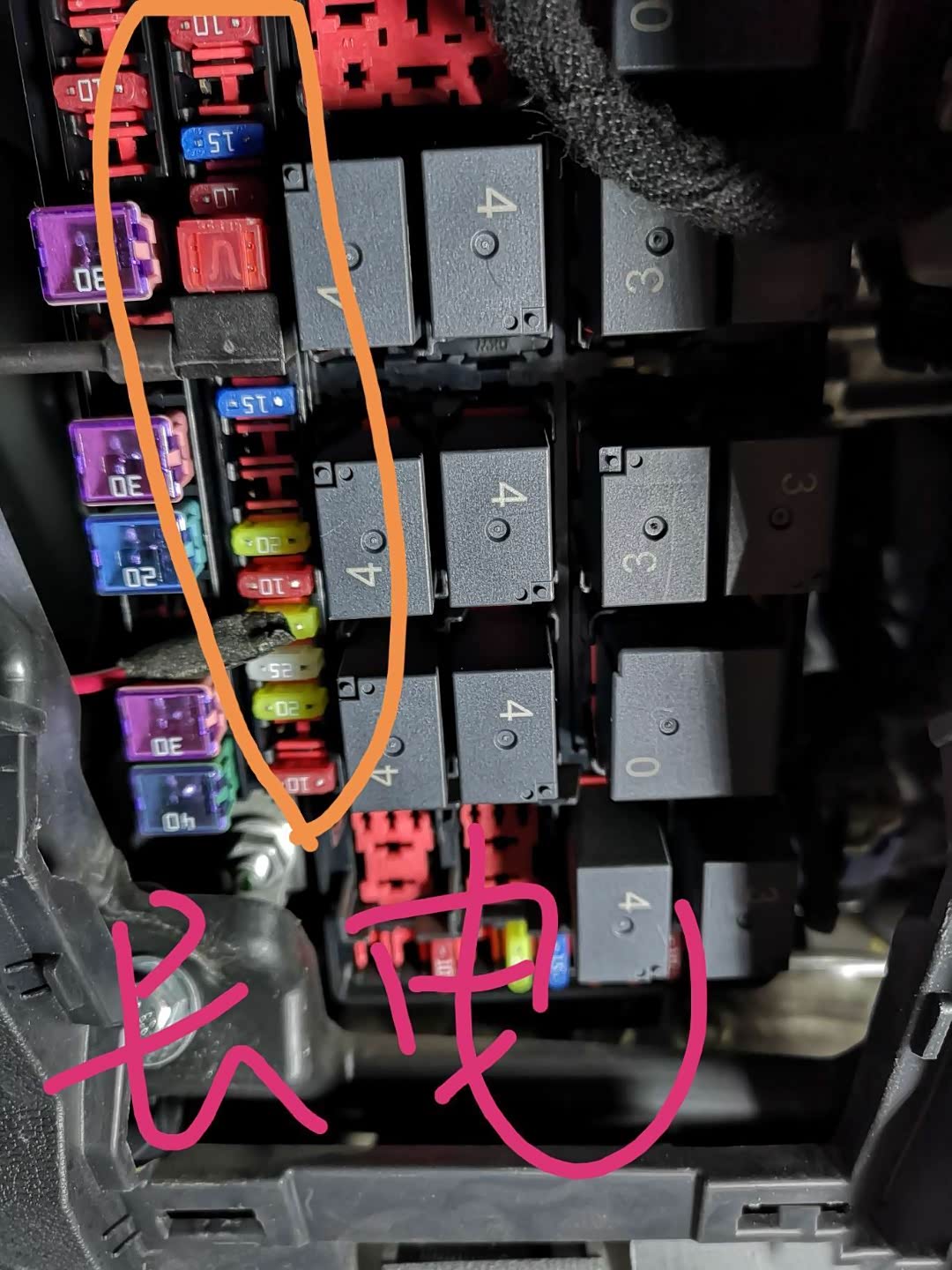

驾驶座左侧用力拉开保险盒盖子

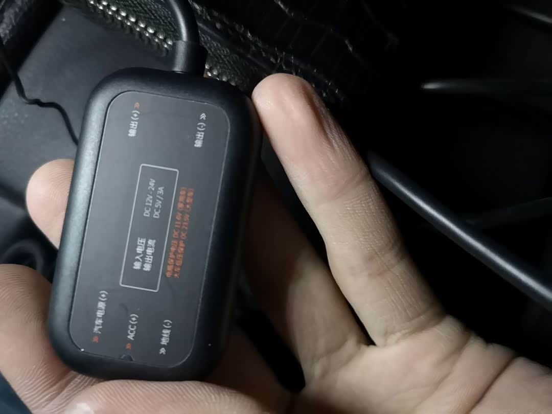

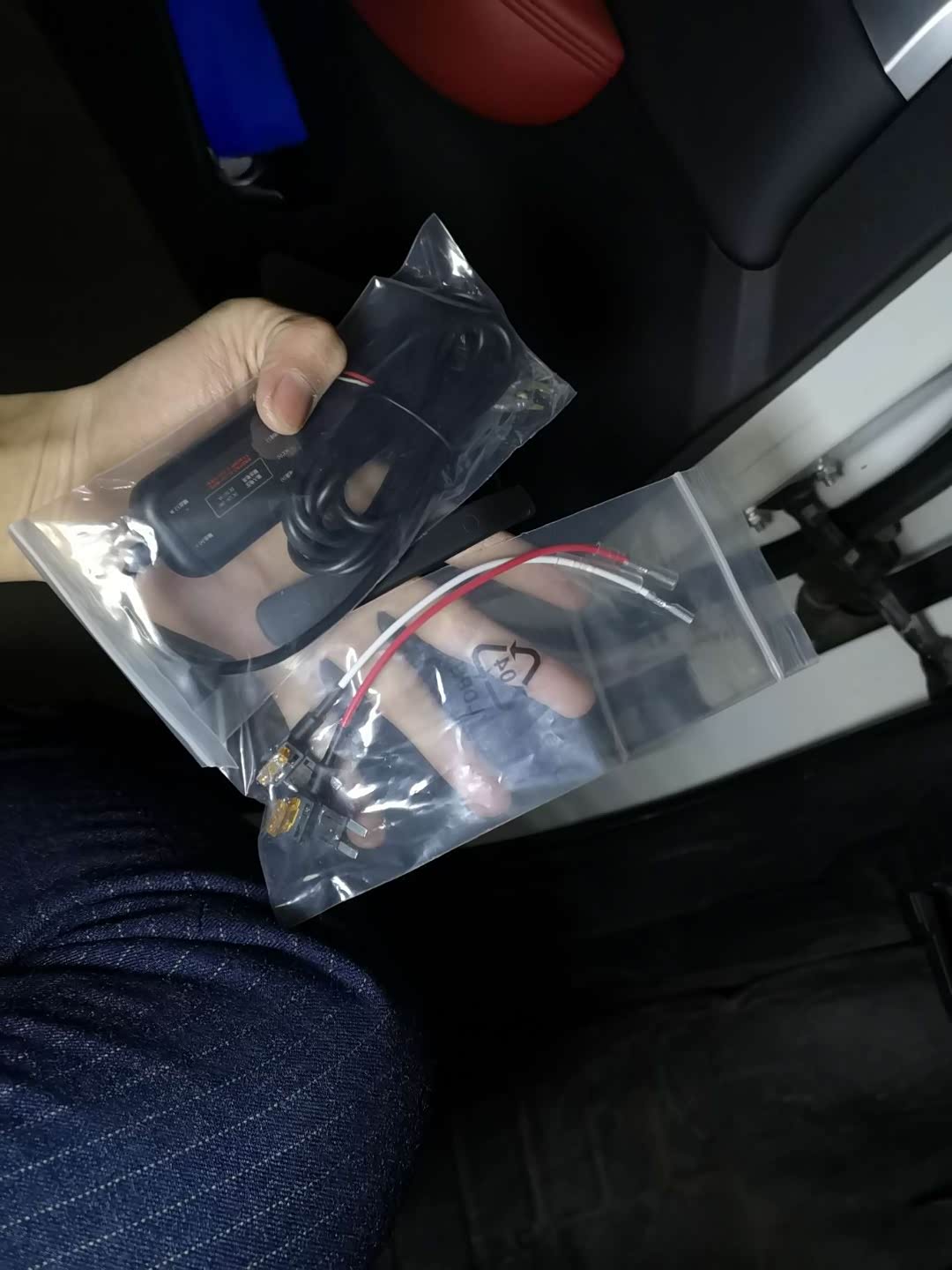

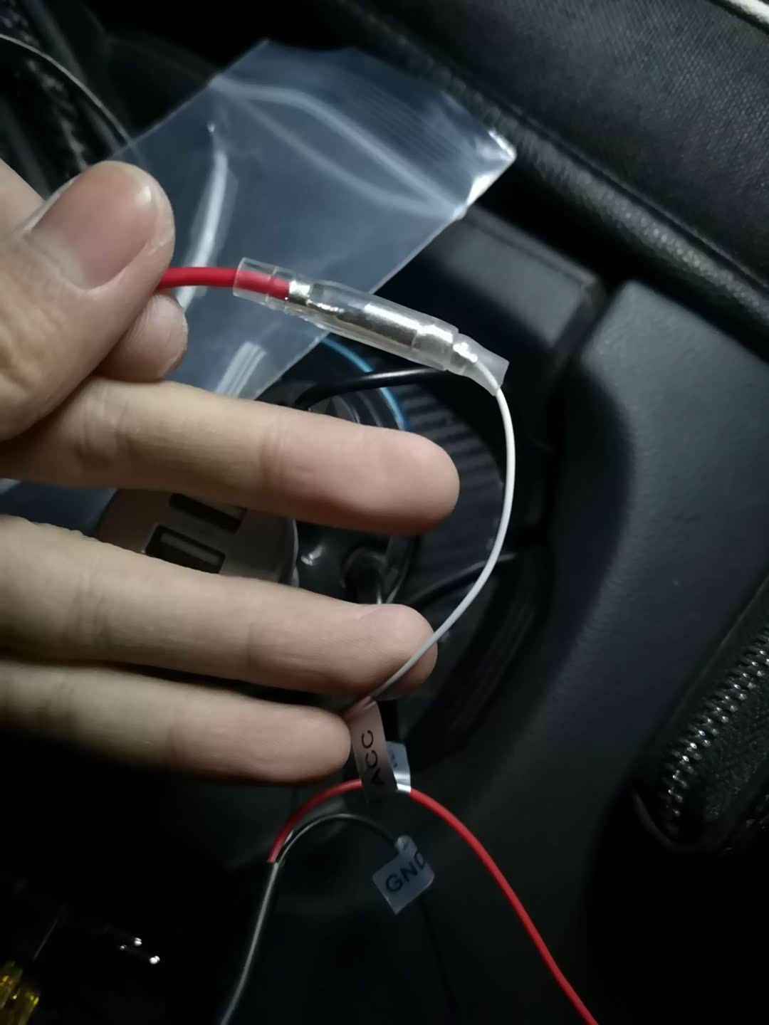

一共三根线,还有两个取电器,专用接头

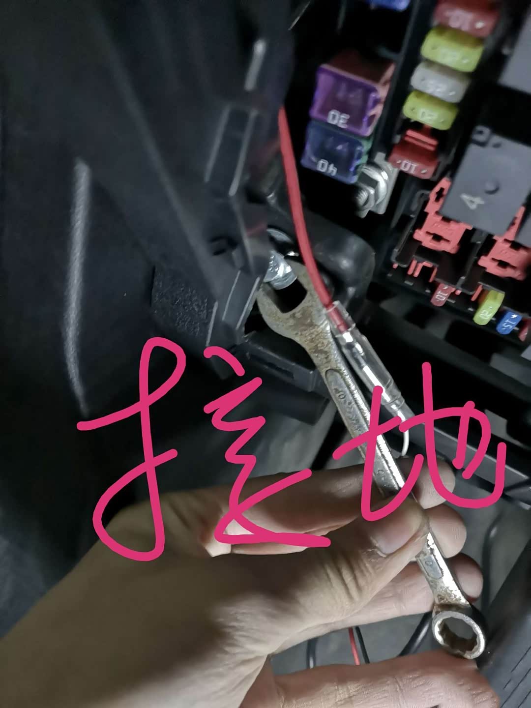

vcc接电源正极,gnd接电源负极接地线即可,acc接acc保险,因为有取电器不需要破线,直接取电器代替原来的保险丝即可
接好以后,打开软件里面的缩时录影,断电后显示即将进入缩时录影,原谅我拍不清楚。。。
走线就按照正常隐藏式走线即可,从顶棚到左侧a柱,然后走橡胶条里面,从保险盒下面进入。把长的线扎带扎住。固定一下,避免出现异响!
