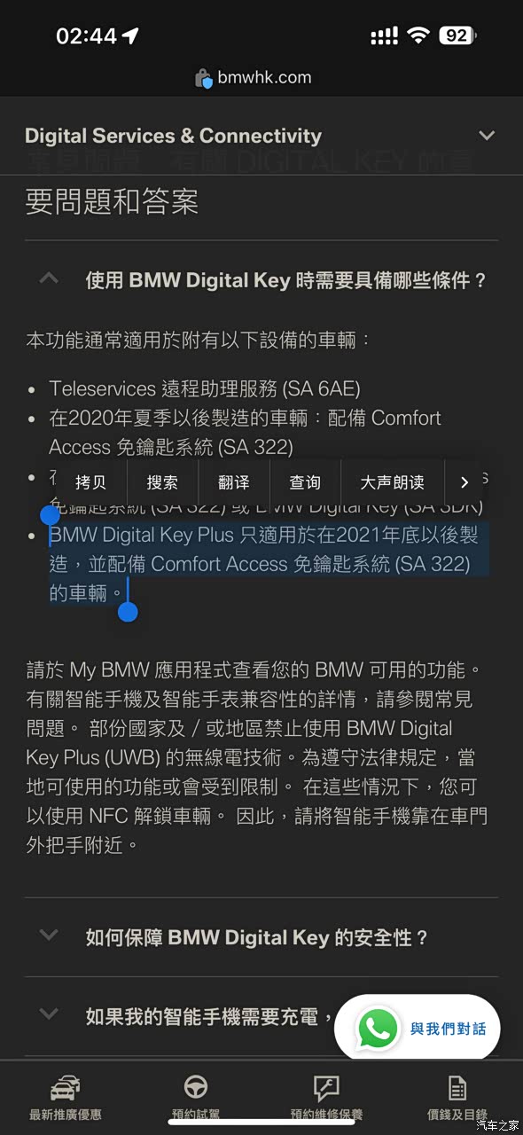

最近对ios 16的UWB的应用更新很期待,期待ix3能够因版本更新能够做到水果手机近距离无感开门。但现实很骨干,唯一收获就是发现了一篇很有技术水平的文章,转发过来,作为分享。文中大量内容可能生涩难懂,需要大白话的,可以拉到文末看总结。

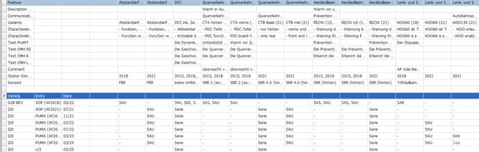

现就以G26 BEV(i4)和I20(iX)为例,将两款车比较如下:
ID8与ID8的区别
1、两者都具有大连屏和全新的ID8操作系统,也都有宝马的SA5AU专业版驾驶辅助;i4的驾驶辅助系统基于SP2018电气架构,属于Rüko车型(亦可称之为SP2021R),iX则是基于全新电气架构的SP2021车型。两款车都具备L2.5级别的自动驾驶辅助,但前者的交通拥堵辅助仍要靠SA5AR进行功能解码,而后者则已将该系统集合成为了SA5AU中的标准子功能;虽然在当前的实际使用中看似无甚差别,但是i4的交通拥堵辅助最高只能在60km/h解放双手,而iX则可以通过后期的FOD(功能按需订阅)获得SA5AX的软件加装,开启HAF(高速公路助手)功能,激活高达130km/h的L3级别自动驾驶。
个人点评:那些想着bmw后续会通过ota更新加强辅助(自动)驾驶的想法,可以丢掉了,id7从硬件上就不支持。
2、在泊车辅助系统方面,基于SP2021架构的iX可以在07/22版本开始通过FOD按需订阅获得SA5DW的软件加装,在原车SA5DN(增强型泊车辅助系统)的基础上,将50米的循迹倒车拓展至200米,并拥有10个可基于GPS位置激活的记忆自动泊车;11/22新版MY BMW APP发布后,还可以进行手机遥控泊车。而i4则无法获得该项功能拓展。
个人点评:聊啥,我反正我没ix。。。
3、ID8上似于ID7中的座舱关怀/氛围主题功能的MY MODES,是可以联动车上空调、遮光帘(天幕雾化)及氛围灯和驾驶模式的可自定义预设。基于SP2021架构的iX可以通过RSU升级至07/22版本获得前段时间刚刚随G70发布的两款新主题:Relax和Expressive,在2023年初,还将获得Digital Art主题模式;但基于SP2018 Rüko电气架构的i4则无法拓展,只能坚守原车自带的三种模式。
4、互联应用方面,最明显的区别就是BMW行车记录仪和驻车防盗监控录像。在SP2021架构中,这两项功能已与之前远程3D一起成为了SA5DN增强型泊车辅助系统的子功能,无需另外选装,只要互联合同有效,就终身享有,且SP2021行车记录仪可自动录制60秒的事故触发录像,更能在使用USB作为视频存储空间的前提下,无限制录制行车监控视频;07/23版本开始,还可以远程通过车载摄像头用手机实时录像。
但在i4上,则会与现在的SP2018一样,只有远程3D被集成至SA5DN增强型泊车辅助系统,BMW行车记录仪仍然需要靠SA6DR来解码功能或通过互联驾驶商店订阅;至于驻车防盗录像和手机录像功能则因为硬件架构原因不会提供。
5、硬件智能化方面,最明显的例子就是数字钥匙,基于SP2021的车辆,可以享有基于UWB技术的数字钥匙PLUS,而基于SP2018的i4,则仍然使用数字钥匙1.5;前者可以在完全不需要接触的前提下用手机解锁/上锁并驾驶车辆,后者在使用时则仍需掏出手机与车辆的感应位置进行接触。
个人点评:啥也别说了,ix3车主只有眼馋的份上,i4的车主估计要炸了(可以参考当年的5系车主)
