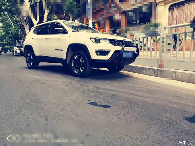

一帮爱折腾的车友以命相逼半年终于做出了符合指南者外形的前杠。
亮点:内置绞盘架、可拆卸牛栏(牛栏位置可diy灯或其他)、安装难度低、较原车增重不多、不破坏原车结构。
缺陷:安装时需要拆装一次acc可能会引起报错、安装时需要切割部分塑料件、安装牛栏后前雷达报警(牛栏在雷达探测扇区里)、可能会报其他错。
建议:不能接受100%完美的不要装、尽可能找专业的店(有acc校准仪器的)。
重要建议:装完后,路上车辆别你车的时候一定要克制自己怼上去的冲动。
最终成品先镇楼

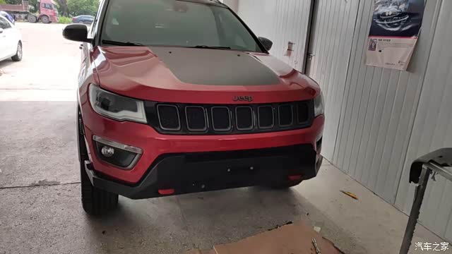

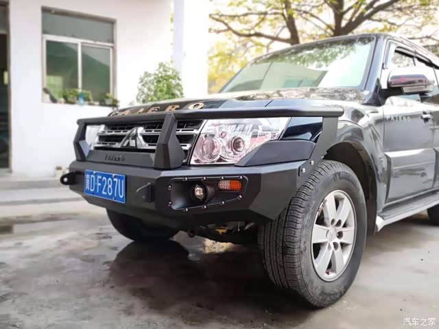

郑州车友第一套打样图,可以看出牛栏造型不同

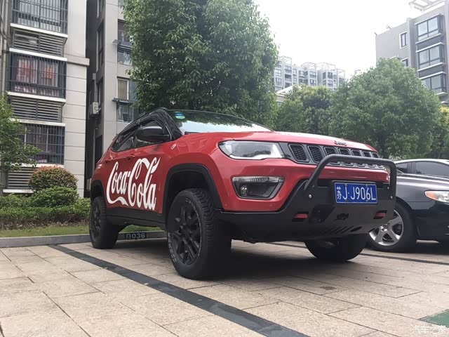

这种牛栏是霸气,但是增重大几十公斤,也得掂量掂量。
不装牛栏的样子,牛栏的螺栓孔位可以安装射灯。

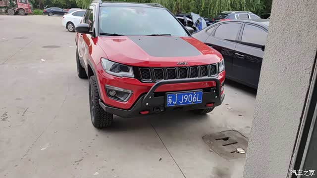

装车完毕回家路上
