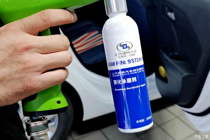

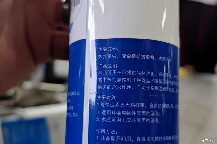

做养护前,先将车辆清洗干净,这次养护项目使用了上汽通用提供的雾化杀菌剂,瓶装200ml,一瓶正好够用一台车的座舱清洁。这种雾化机的主要成分是苯扎氯铵、复合植矿提取物和去离子水,其中苯扎氯铵有很强的杀菌性能,它是一种阳离子表面活性剂,对革兰阳性菌、大肠杆菌、金黄色葡萄球菌等有明显的消杀作用,对皮肤温和无毒,所以我也是第二次使用了店内的这项车内雾化杀菌清洁。
将雾化杀菌剂安装在纳米雾化枪的底部,这款雾化枪的工作压力为3-7pa之间,可以将杀菌剂雾化到0.5um,工作流量为每分钟85ml,一瓶总的喷射时间在2分多钟。主要对中控台、方向盘、旋钮、按键和拨杆、空调出风口、车顶棚、车门板、座椅、头枕、脚垫等处进行雾化喷射。

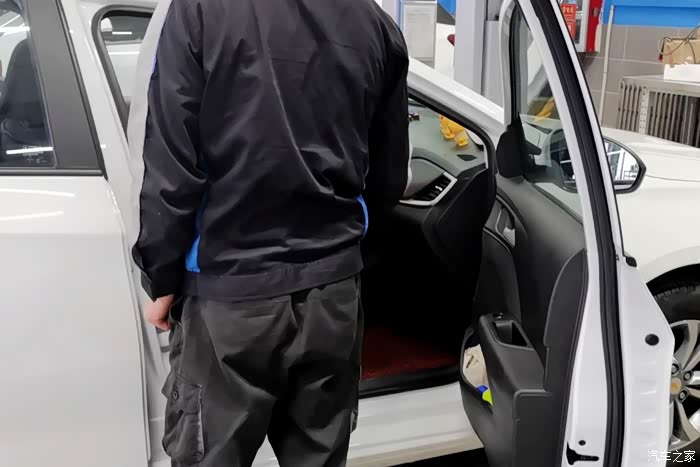

清理副驾驶、空调出风口、中控地台及车顶棚。
清理车内饰板、扶手。
清理脚垫、中央扶手及手刹
四门大开通风中。
全车喷射雾化除菌剂后,先关闭所有车门静置几分钟,让除菌剂在车内表面作用除菌,然后把所有车门全部打开,通风晾置半个小时左右就可以了。其实这款除菌剂对人体无毒无刺激,还是让人很放心的,清洗完爱车内饰并做完除菌,感觉车厢里十分干净清爽。其实我们一家人对车内的干净卫生还是很在意的,毕竟家里老人孩子抵抗力弱,除了这种雾化除菌定期要做,另外清洗空调系统和及时更换空调滤芯也很重要。
