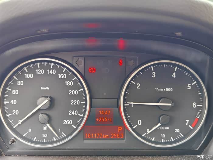

12年的宝马X1行驶16万公里啦,几个月前开始,车子怠速时车身偶尔会抖动一下,最近抖动越来越频繁,起步无力。综合分析,判断是点火线圈的问题。

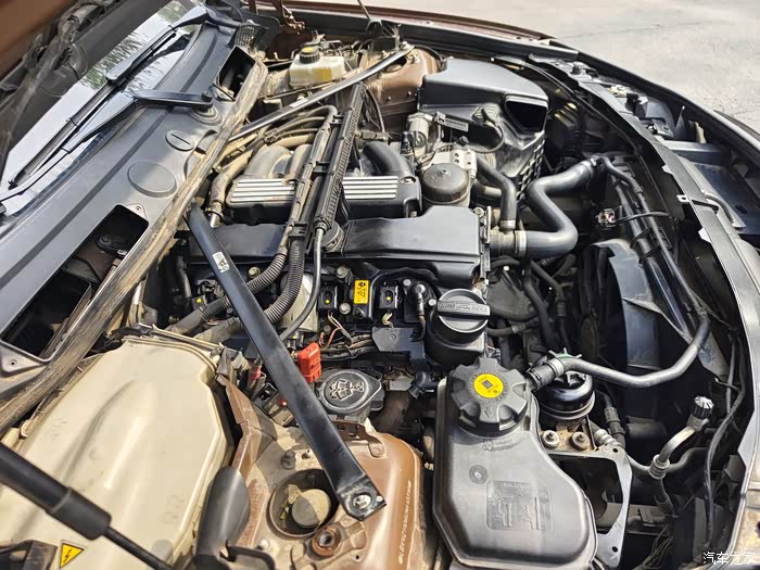

更换点火线圈过程中,发现机舱空调滤芯下面的那个盖板两个螺丝没上,空滤连接处紧固件螺丝也没拧上,这都是3个月前在京东养车门店换火花塞时留下的隐患,当时技工暴力作业还把发动机装饰板连接扣给压断了,各种推卸责任,看我懂,赖不掉,然后让我出一半钱换了第三方厂家的装饰板。

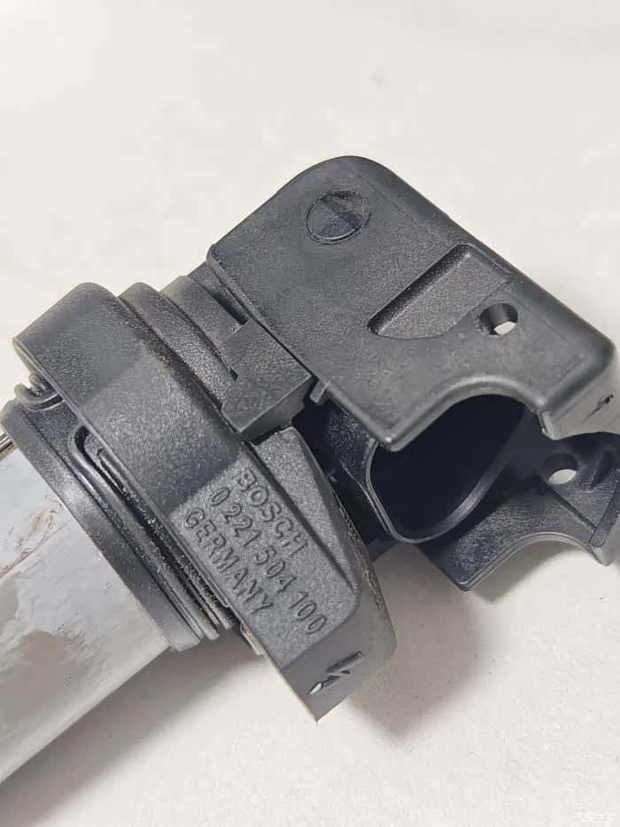

原车点火线圈:德国产博世0221 504 100

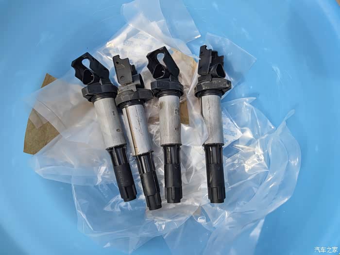

更换下来的原车点火线圈
