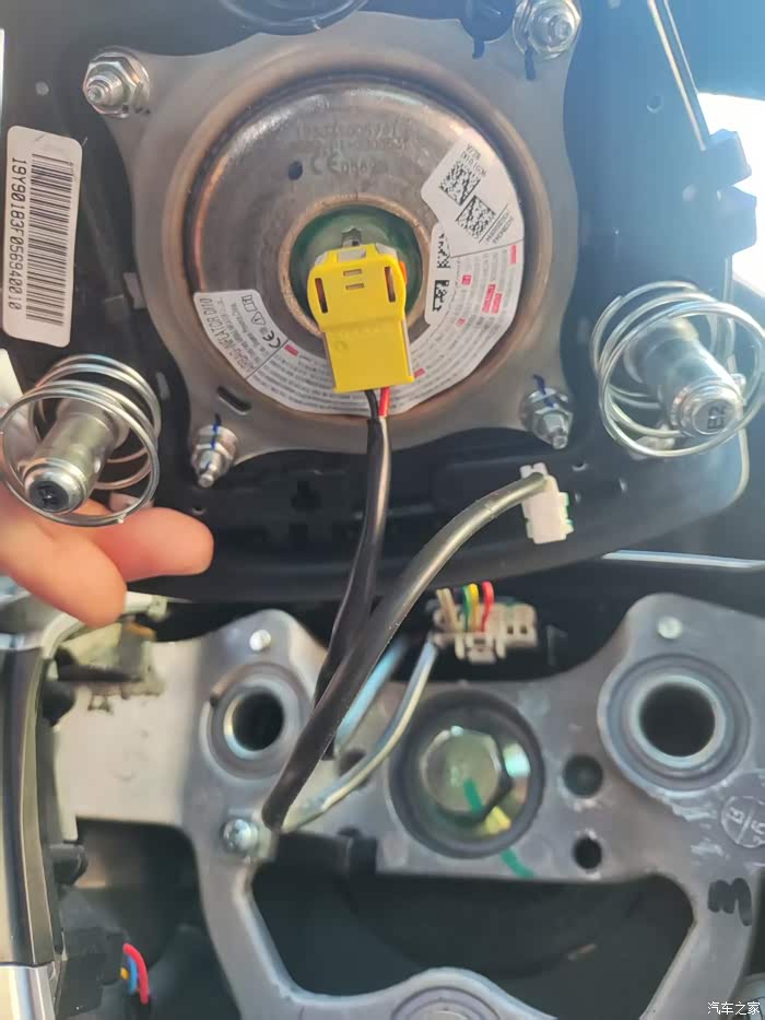

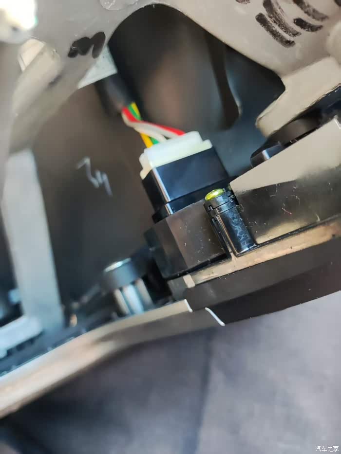

气囊的插头
这个插头废了老劲,永一字改锥插进去才拔出来

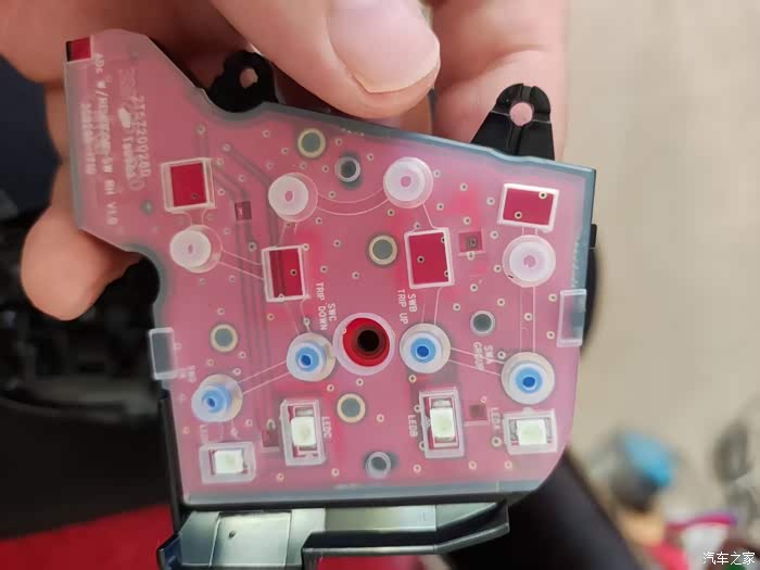

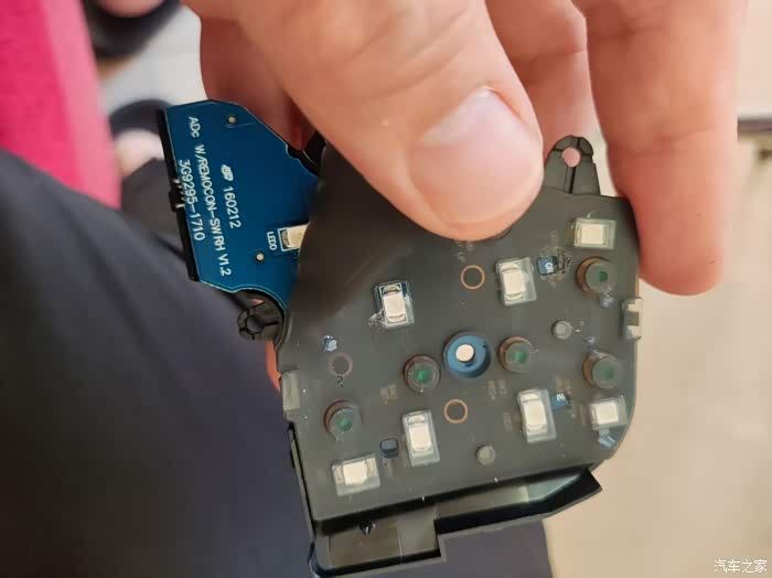

原车查下来的电路板
网上买的,电路板颜色不一样,不知是不是原装的

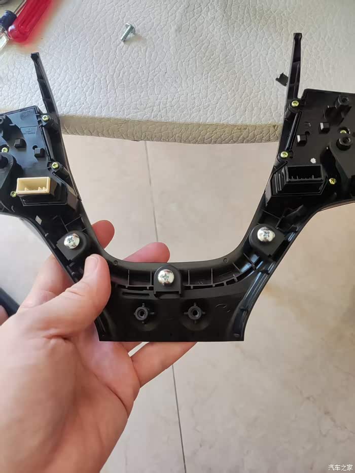

最后组装时,落了两个螺丝

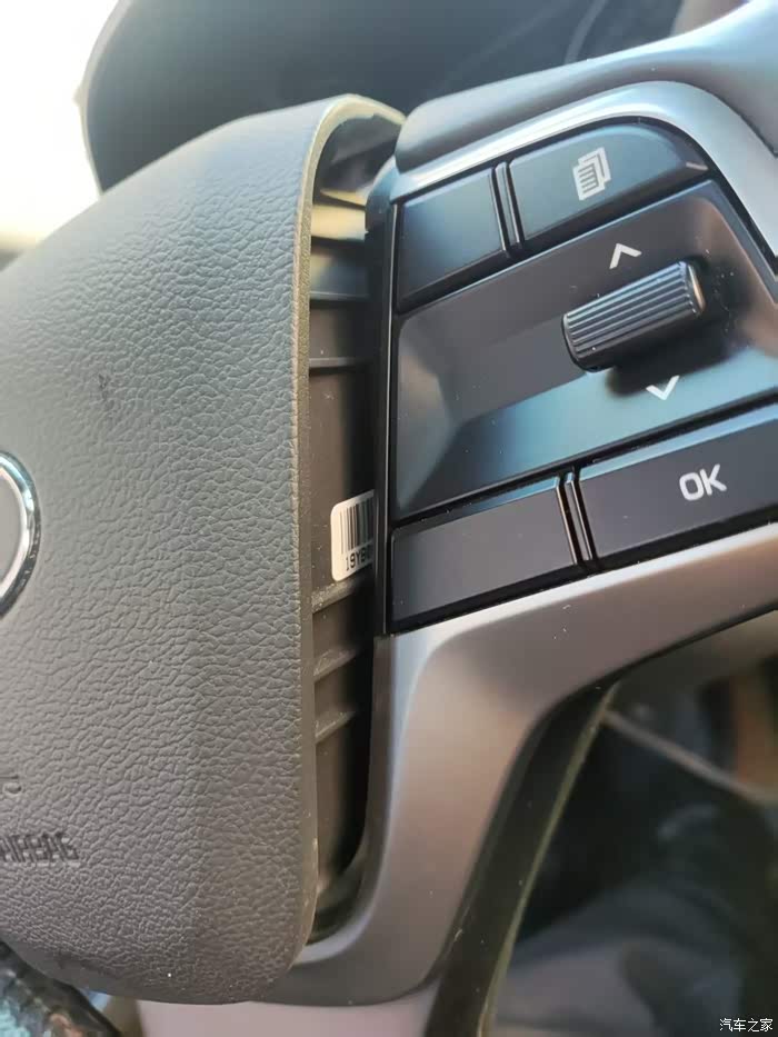

拆气囊挺简单的

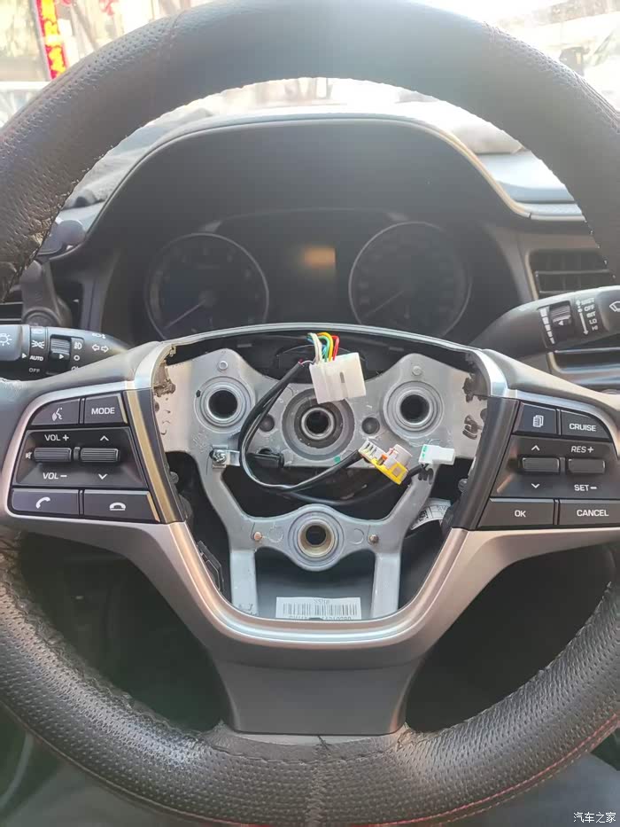

       2020年,买了一辆领动精英版,早就看别人有加装定速巡航的,我一直想加装,这次终于有时间了。tb上网购了一个开关,花了184大洋,说是原厂正品。趁着过年放假,花了一下午时间,终于装了上去。
       安装视频我就不发了,网上可以找,卖家也会给,在安装时,按照视频拆卸,一开始比较顺利,但在拔里面的插头时,有一边的插头卡子按下去不管事,怎么也拔不出来,最后用了一字改锥插进去慢慢拔了出来。剩下的拧螺丝就简单了,最后换上新的巡航开关,但里面的塑料件比较脆,有的小螺丝拧下来发现塑料件就裂开了,第一次安好后,发现新的按钮按下去不回弹,又重新拆开,是里面的按钮卡的太紧,调了调,好多了。
       重新安的时候,有两个螺丝以为要后装,结果组装后发现根本上不了那两个螺丝了,最后只好算了。
